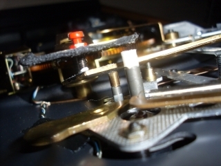

Dodatkowo przed chwilą pękł mi element odpowiadający za podnoszenie ramienia drucklager 227068 - masakra wiedziałem, że zaczną się kłopoty

Baran ze mnie nie zauważyłem wcześniej:-) Wiec do rzeczy to połamało mi się co na fotce, druga sprawa to jak z tą winą, muszę rozbierać ramię?

Nie za bardzo widać
Ja kiedyś"lutowałem/zgrzewałem" za pomocą lutownicy ułamany dynks w gramofonie... dla pewności :wlutowałem/wgrzałem włókna szklane (ze sznurka włoknoszklanego) i jest ok!

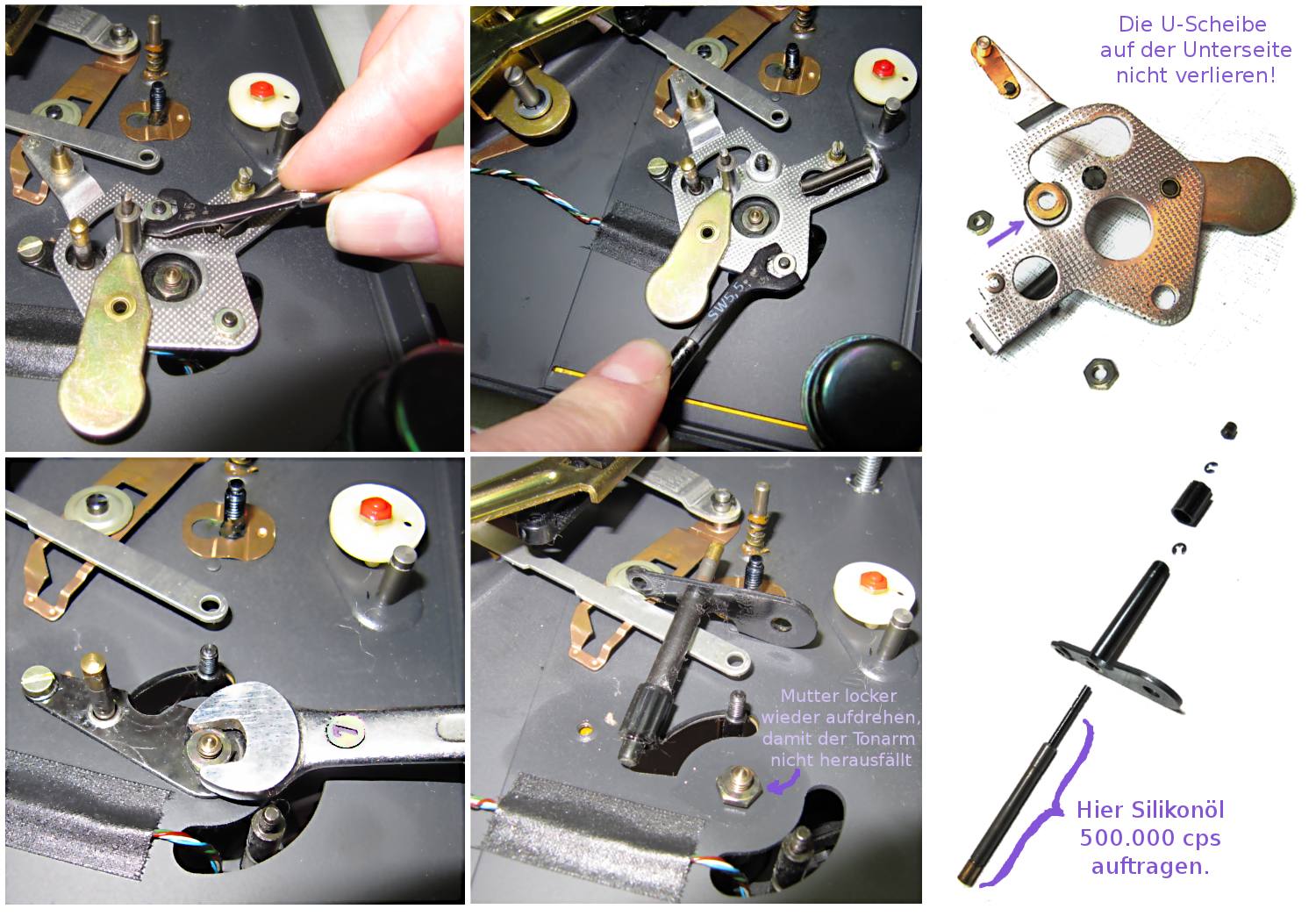

Dzięki, lekko się załamałem wychodzi na to, że muszę rozebrać pół mechanizmu!. Naprawa defektu opisanego w książce serwisowej wymusza rozkręcenie i dostanie się do elementu na załączonym zdjęciu. Nie lubię półśrodków, ale może wystarczy posmarować część wystającą? Część do smarowania w centralnym punkcie zdjęcia:-)

Mam problem:-) po wymianie drucklagera przyszedł czas na smarowanie windy. Zakupilem smar CX80 w tubce rozebrałem gramofon, nasmarowałem windę, złożyłem całość i lipa!. W dalszym ciągu ramię opada za szybko, powiem szczerze,że nic mi do głowy sensownego nie przychodzi. Jest jakby troszeczkę lepiej, ale ramię nadal wali za mocno o płytę, czy jest jakie sensowne wytłumaczenie?

, a jest możliwość nasmarowania źle? Operację wykonałem tak jak na załączonym zdjęciu, no chyba, że jeszcze coś źle robię, lub coś pominąłem:-)
Może bardziej nasmarować ten cieńszy odcinek, albo... już sam nie wiem:-)

Jeszcze jedna sprawa na zdjęciu w prezentacji nie widać sprężyny, która u mnie umieszczona jest na mniejszym fi windy. Gość może nie uwzględnił jej na zdjęciu, może została w środku, a może nie ma jej tam być, a może u mnie jest za mocna i dlatego szybko ciągnie windę do dołu? W książce serwisowej jest ta spreżyna:-)
