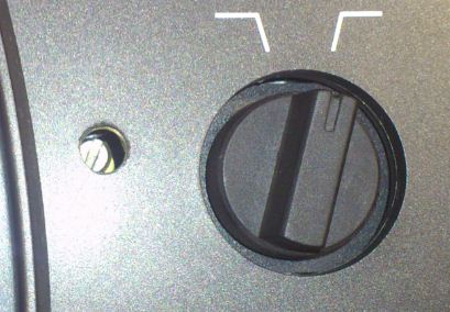

I do czego służy śrubka na zdjęciu?

krzycho51 pisze:I do czego służy śrubka na zdjęciu?
Do ustawiania punktu auto-startu ramienia.

krzycho51 pisze:Co do tej śrubki to właśnie doczytałem
To super! Cieszę się, że jednak umiesz.
krzycho51 pisze:tylko nie bardzo wiem o co chodzi.
Jak załączasz "start" to ramię podnosi się, przesuwa do określonej pozycji, po czym opuszcza się.
Śrubką regulacyjną ustalasz pozycję, przy której ramię ma się zatrzymać i opuścić.
Przydatne gdy igła nie trafia w właściwy początek płyty.

START też zaczął działać, jedynie nie chce wcelować w początek płyty.
Tak na marginesie kręcić wprawo czy w lewo aby start zaczynał się jakieś 4-5 mm bliżej osi płyty?

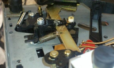

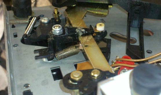

Oto mój 'pimpek' nr 1.
Pozdrawiam.

krzycho51 pisze:Tak na marginesie kręcić wprawo czy w lewo aby start zaczynał się jakieś 4-5 mm bliżej osi płyty?
Raczej w prawo, o ile dobrze pamiętam jak to było w innych Dualach, najwyżej poprawisz w drugą stronę :)
Pamiętaj też, że ta regulacja jest wspólna zarówno dla dużych jak i małych płyt.

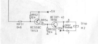

Pozostał STOP - zero reakcji. Patrząc na schemat mam tam dwa elektromagnesy sterowane z jakiejś tam kostki.
I tu rodzi się pytanie - czy po naciśnięciu na klawisz STOP nie powinno coś stuknąć tzn. czy ten elektromagnes nie powinien pociągnąć kotwiczki a zarazem tego wichajzla czarnego?

Jutro sprawdzę ten przełącznik i ewentualnie 2 tranzystory i diodę. Jeśli będą sprawne to odłączę elektromagnes i podepnę pod jakiś zasilacz i zobaczymy czy pociągnie kotwiczkę.

Śrubka czyli mimośród od ustawiania początku płyty nie załatwiła tematu w 100% - założyłem na nią kawałek izolacji i pomogło :D
