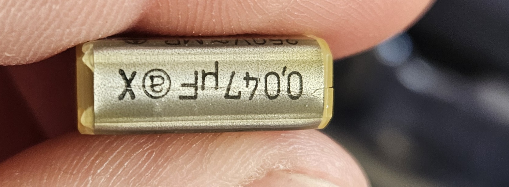

Cześć. Przypadkiem wpadł mi w rękę 621.Odkryłem jak to żółty kondensator pęknięty już to gdzieś widziałem i bezpiecznik wywalony pewnie z tej przyczyny stąd brak oznak życia.Moje pytanie brzmi jaka jest procedura jeżeli chciałaby się za to zabrać wylutowywać wszystko i sprawdzać wartości czy tylko kondensatory? Jakie jest Wasze doświadczenie bo są różne opinie czy wymienić wszystko czy tylko niedziałające? Lub co sprawdzić w układzie zasilania a co w układzie silnika?pzdr

Wymień na razie ten uszkodzony kondensator przeciwzakłóceniowy i bezpiecznik. Reszta to zależy jaki masz cel. Na pewno wszystkiego jak leci nie ma sensu wymieniać.

Wymień bezpiecznik. Jeżeli nie masz pod ręką kondensatora 10nF 250V w spec. X2 to tylko wylutuj ten wysadzony i sprawdź czy ruszy. Jeżeli znowu wysadzi bezpiecznik to odlutuj C51 (to odłączy układ neonówki strobo) i spróbuj ponownie. Jeżeli ponownie wywali bezpiecznik to trzeba będzie szukać głębiej.

C51 na 100% będzie dobry i nie sprawia nigdy problemów. Uszkodzony na pewno jest C52 czyli 47nF.

Zgadza się, też stawiam na C52 (autor wątku się nie pochwalił o który chodzi). Ten nieoznaczony 10nF nie powinien wywalić bezpiecznika. Ale gdyby poszła dioda D51, to być może też bezpiecznik prądu by nie wytrzymał.

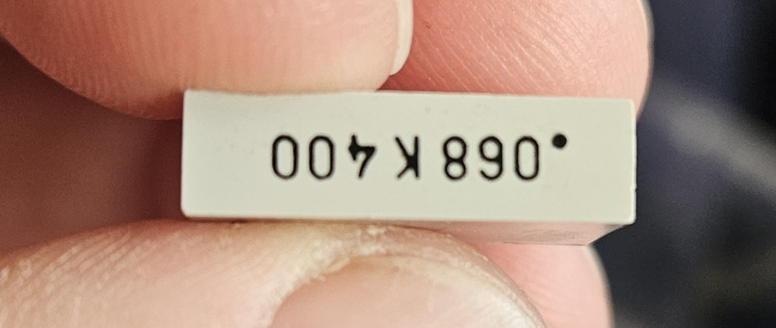

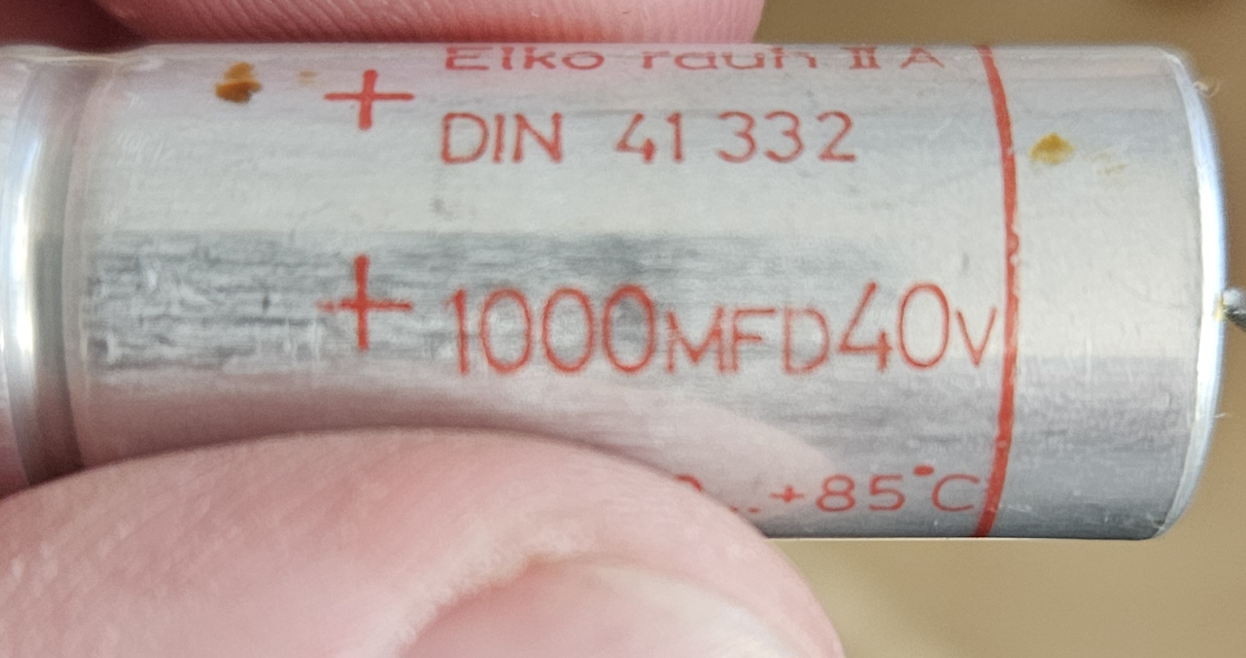

Tak, może też być do wymiany tak czy siak, bo jest duża szansa, że siedzi tam papierowy. Jeżeli osiowy - to bym nie wymieniał.

Post autor: Amser »
Osiowy ok 1100

Post autor: Amser »
Ten też trzyma

Post autor: Amser »
Ten padł

Post autor: Amser »
Trup to C 52 tak jak mówicie ale C51 jest ok .Co wymienić?
