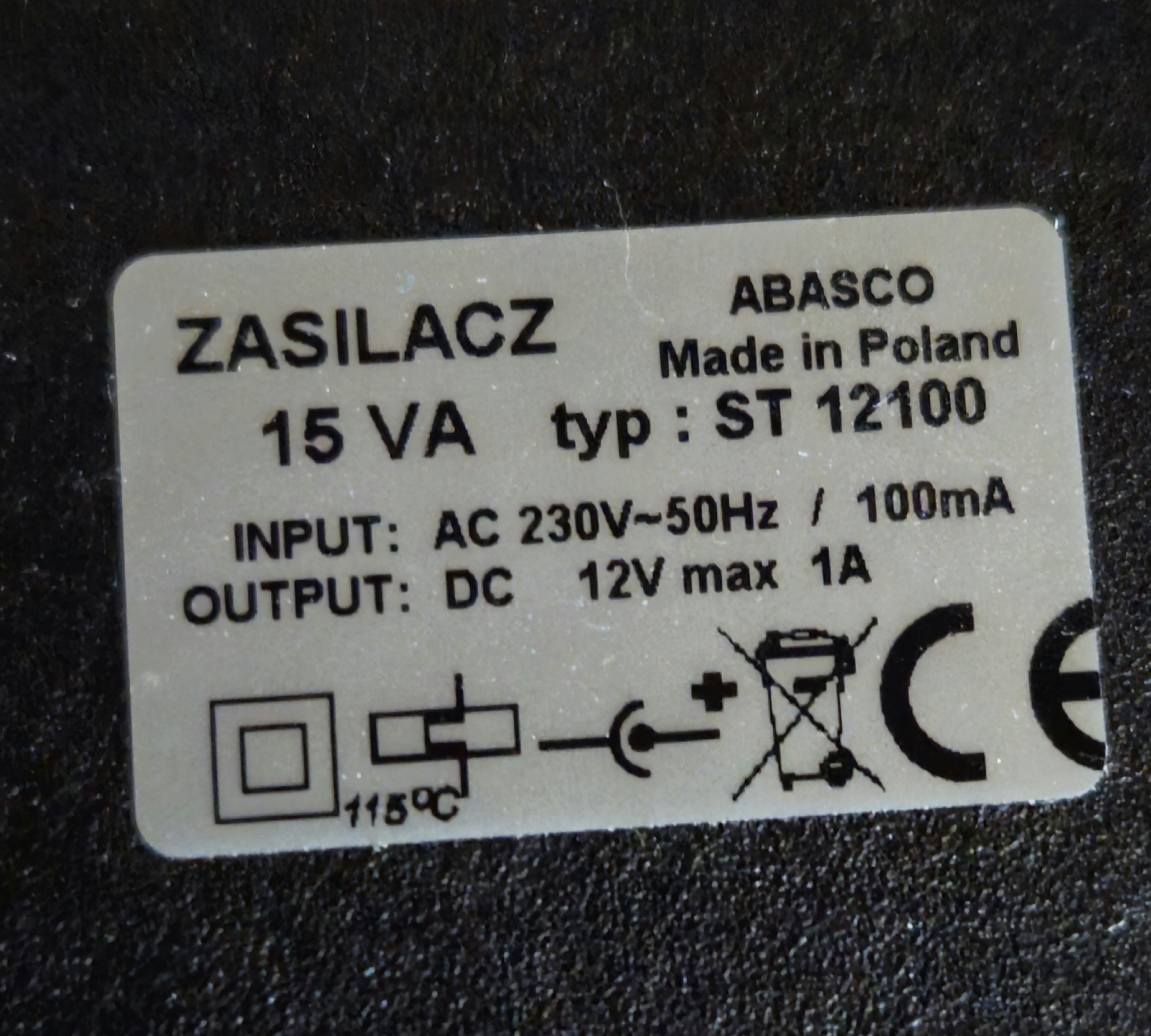

Cześć. Proszę o rozstrzygnięcie mojej rozterki jaki zasilacz będzie lepszy do Dual 12 V .a nawiasem mówiąc co oznacza nalepka na tyle ścianki 12 V lub 10.5 V. Podłączyłem dwa zasilacze 12v stabilizowany z napięciem na out 12 V wiadomo i niestabilizowany 12V z napięciem na out 16.7. Obciążyłem silniczkiem i mamy na obwodzie napięcia 8.7 oraz 12.V .Pytanie brzmi który zasilacz jest zasilaczem optymalnym w kontekście stabilnych obrotów, napięcia pracy i wpływie na żywotność silniczka pzdr Adam

Ten pierwszy (któremu napięcie spada do 8,7V) ma za małą moc. Ten drugi działa poprawnie. Nieobciążony zasilacz niestabilizowany zawsze wykazuje wyższe napięcie od znamionowego.

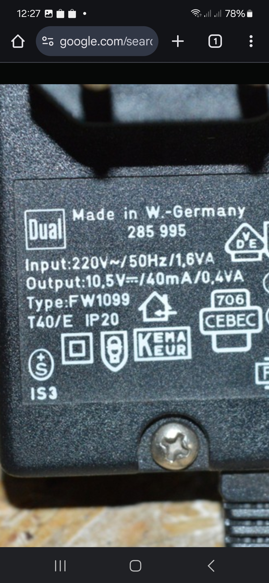

A nie jest to przypadkiem 12V 10,5W?

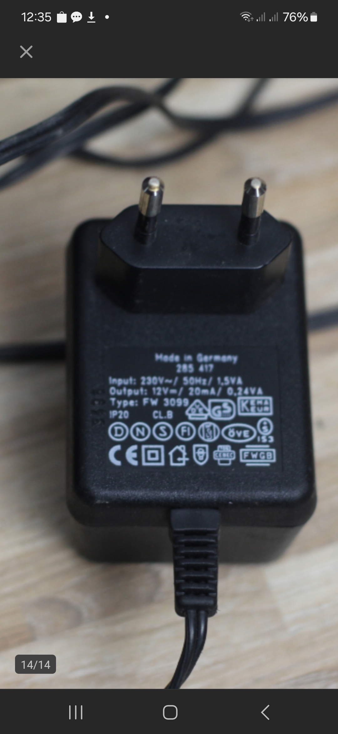

Ja pytam o to jak dual oznacza 10.4 lub 12 V w dwóch innych gramofonach to ma być to napiecie out zasilacza czy po obciążeniu?

To jest ten zasilacz stabilizowany za słaby?
A jakie wymagania ma gramofon? Ten zasilacz da Ci maksymalnie 1A, czyli 12W mocy w prądzie wyjściowym.

Nie mam pojęcia to jest dual 415-2 bo na nim robię doświadczenia a naprawdę szukam zasilania do 503-2. na 10.5 V .Robię experymenty na 415 bo to trup .Na oryginalnym zasilaczu do 503-2 wiem że jest potrzebne 400mA to pomyślałem że 1 A to duża nadwyżka te silniczki chyba nie mają większej mocy?

A to oryginalny do 503-2 ma 40mA to przecież 1 A to wielki zapas

A ten do 415-2 też jest zapas

na tym nowym stabilizowanym 8.7 i nie mam pojęcia jak to się dzieje może układ stabilizacji w silniku tak działa ? Nie jestem fachowcem w tej dziedzinie podwójna stabilizacja i stąd 8.7?
Nie. Faktyczne napięcie idące na silnik nie ma wpływu na napięcie zasilania (jeżeli zasilanie ma wystarczająca wydajność). Raczej to wygląda na uszkodzenie tego zasilacza stabilizowanego.
