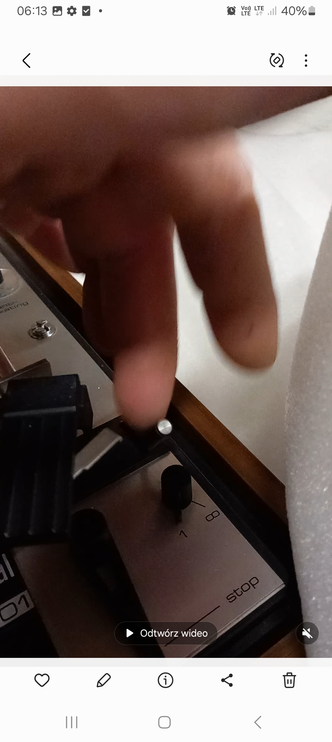

Dzień dobry
Rozpocząl się proces wskazania powodu zwrotu
Czy ra wajcha ma latać bez oporu?
Pozdrawiam
Arek
Jacek 1972t
Posty: 517
Lokalizacja: Świętochłowice
Re: Dual 601 problem z uruchomieniem
#15
Post autor: Jacek 1972t »
Arek6708 pisze:
17 mar 2025, 06:15
Ta wajcha, to dźwignia odpowiedzialna za podnoszenie i opuszczanie ramienia.
Musisz sprawdzić czy działa poprawnie.
W pozycji manualnej powinna być ustawiona do siebie, po ręcznym ustawieniu ramienia nad płytą silnik powinien uruchomić się automatycznie i obracać talerzem.
Wtedy przesuwasz dźwignię od siebie i ramię powinno powoli opaść na płytę.
W pozycji automatycznej dźwignia powinna być ustawiona od siebie i po przesunięciu przełącznika w pozycję start, automatyka gramofonu powinna zrobić, to wszystko samodzielnie.
Jest jeszcze przełącznik ze znaczkiem nieskończoności, dzięki któremu płyta po zakończeniu odtwarzania rozpocznie odtwarzanie od początku.
Oczywiście żeby wszystko działało jak należy powinna być wcześniej przeprowadzona poprawnie kalibracja ramienia.
