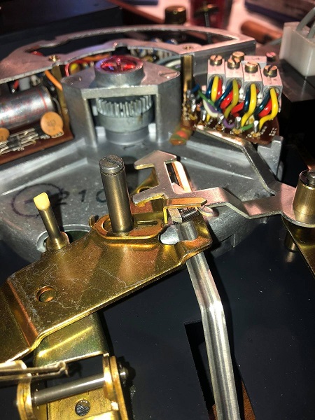

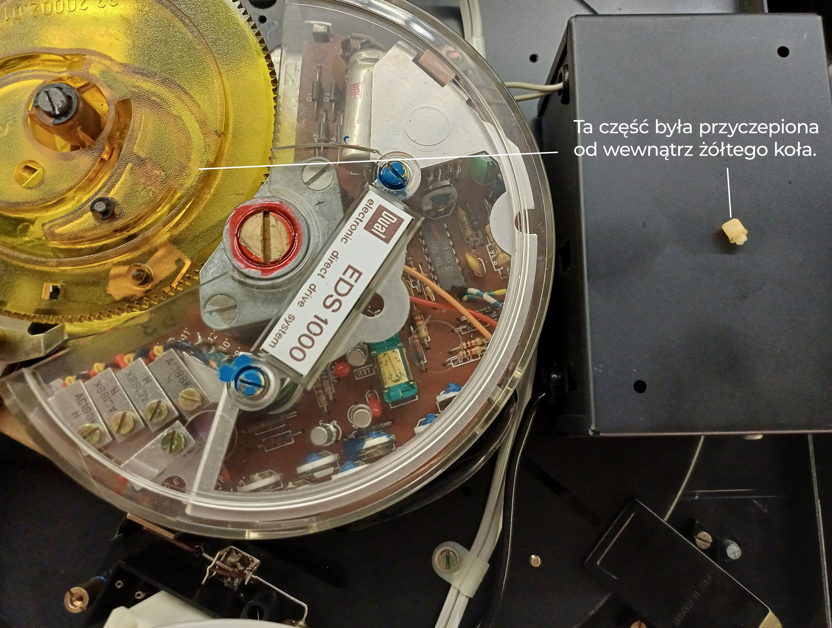

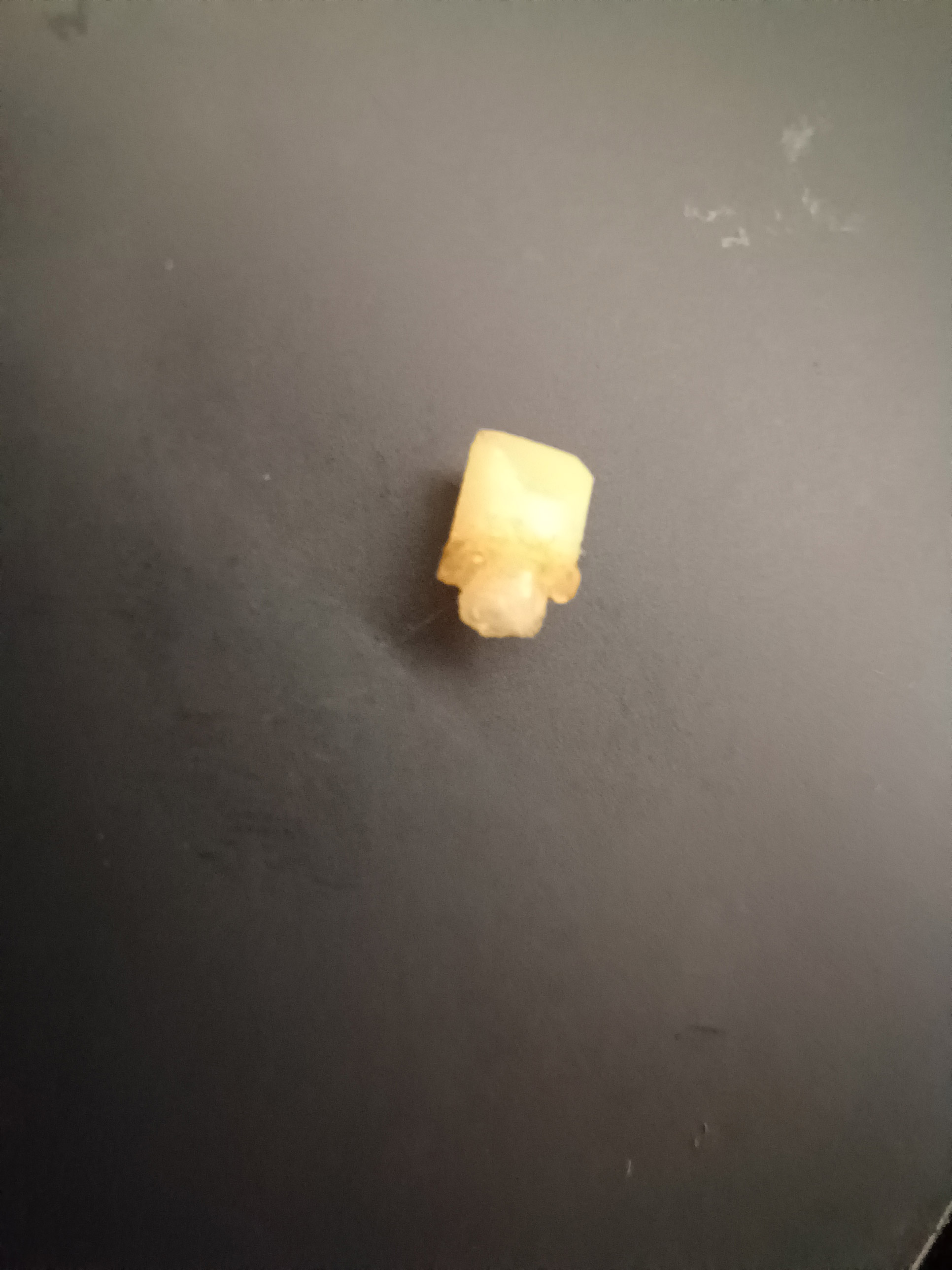

Ostatnio spełniłem swoje marzenie i sprawiłem sobie Duala 701. Gramofon kupiłem jako w pełni sprawny i po serwisie. Pierwsza płyta - wszystko śmiga. Ramię samo najechało i opuściło się na płytę. Na koniec też samo wróciło... a po godzinie zabawy automatyka przestała działać. Podejrzałem, że dźwignia podczas ruchu w ogóle nie dotyka steuerpimpla. Otworzyłem gramofon, żeby zbadać problem z bliska i w zasadzie nie odkryłem przyczyny, ale od wewnętrznej strony żółtego koła znalazłem utaplany w smarze plastikowy element, który się tam przyczepił. Co to jest? :D

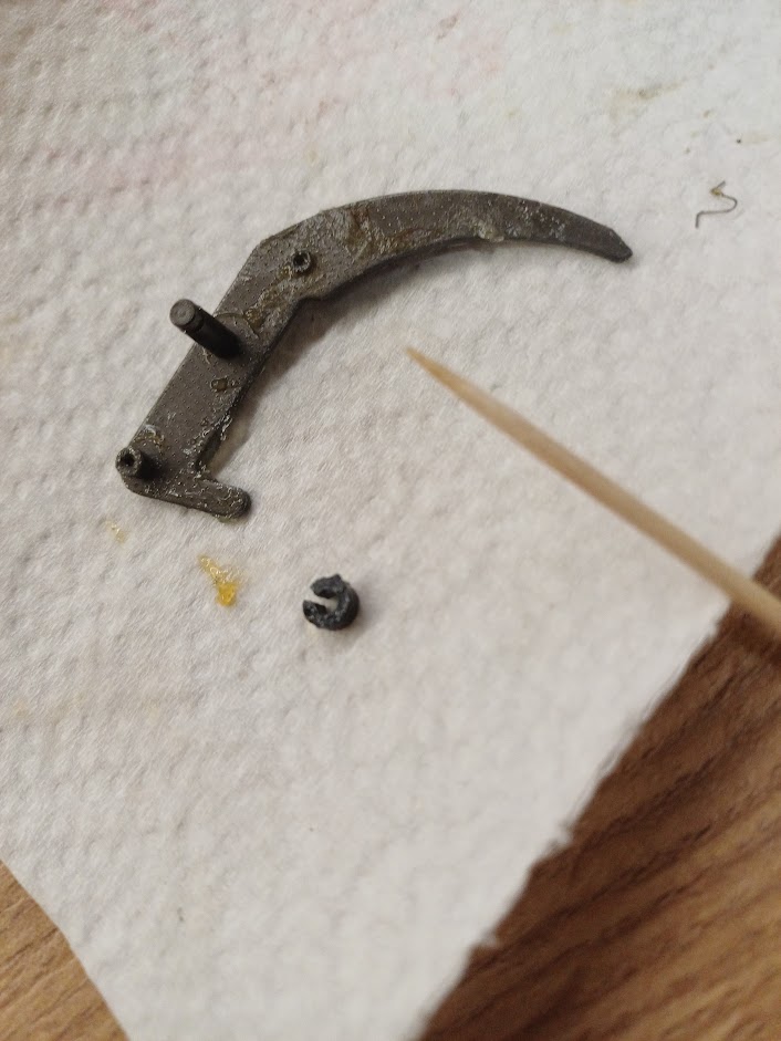

Element ślizgający się po kółku automatyki.
Wygląda jakby trochę za krótka część wchodząca w rurkę uchwytu. Zdjęcie znalezione w sieci na VE.

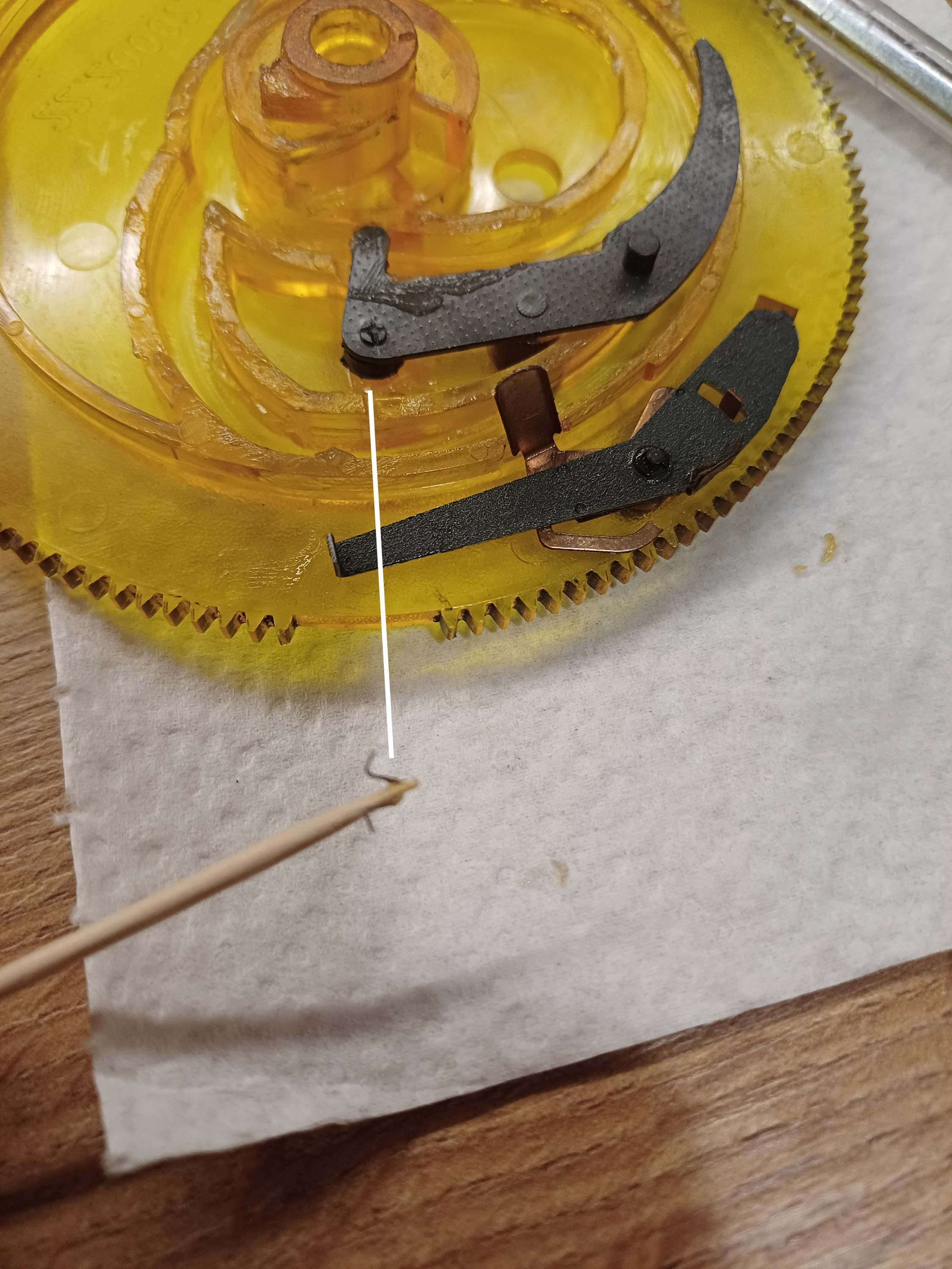

Faktycznie! Dzięki wielkie! Teraz mam nowe znalezisko.
Kawałek drucika luźno leżący we wskazanym linią miejscu.
Wychodzi na to, że to toggle spring 117.
Nie wiem tylko jak to włożyć na miejsce :think:

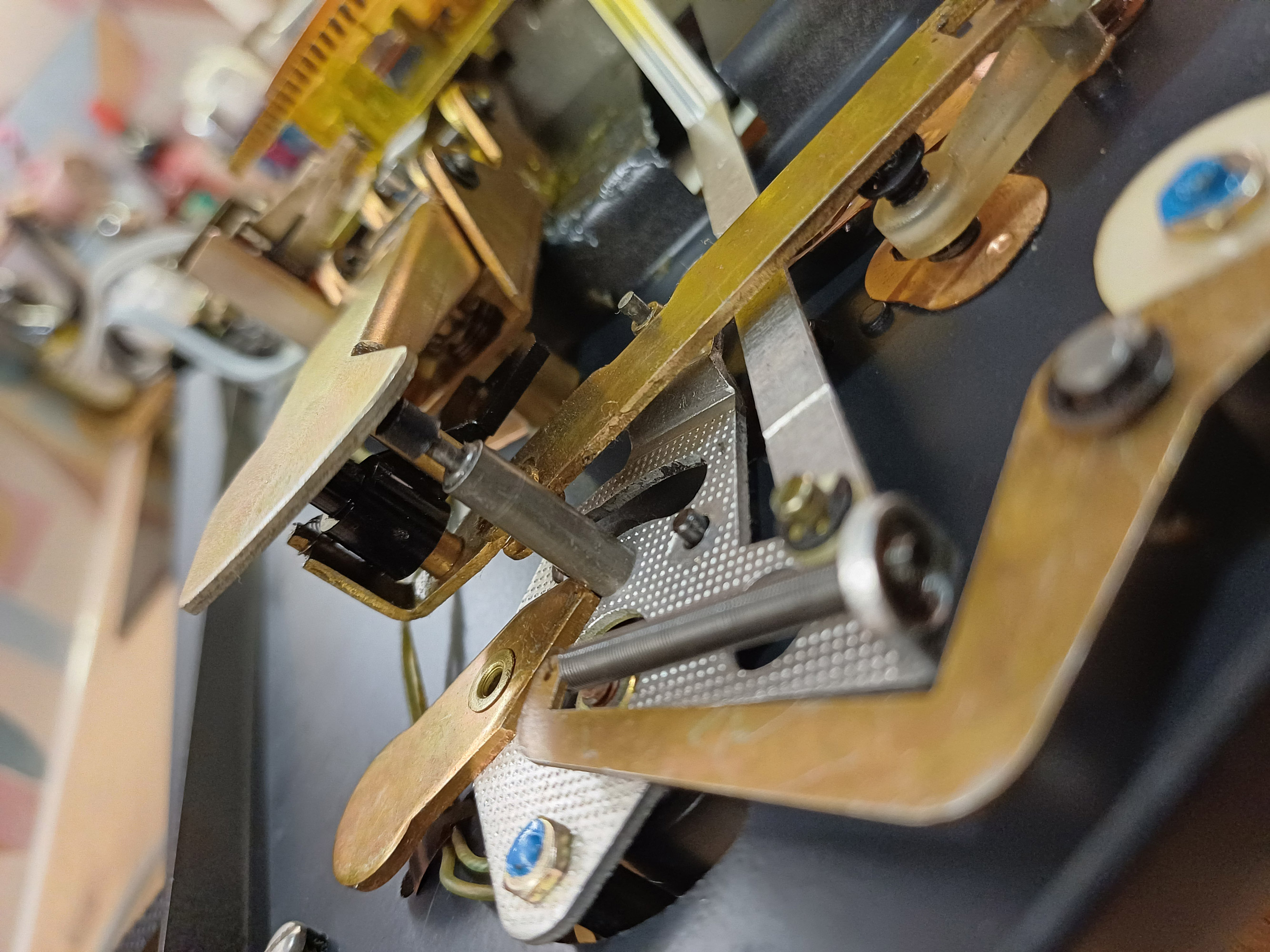

I jeszcze pytanie czy rubber sleeve 116 jest przerwany czy on tak ma?
Tymi wąsami jest z jednej w widoczny dołek w kółku drugą stroną w dźwigni. Zdaje się (bo nie do końca pamiętam), że w dołku trzpienia mocowania tej gumki która jest uszkodzona, powinna być cała.
