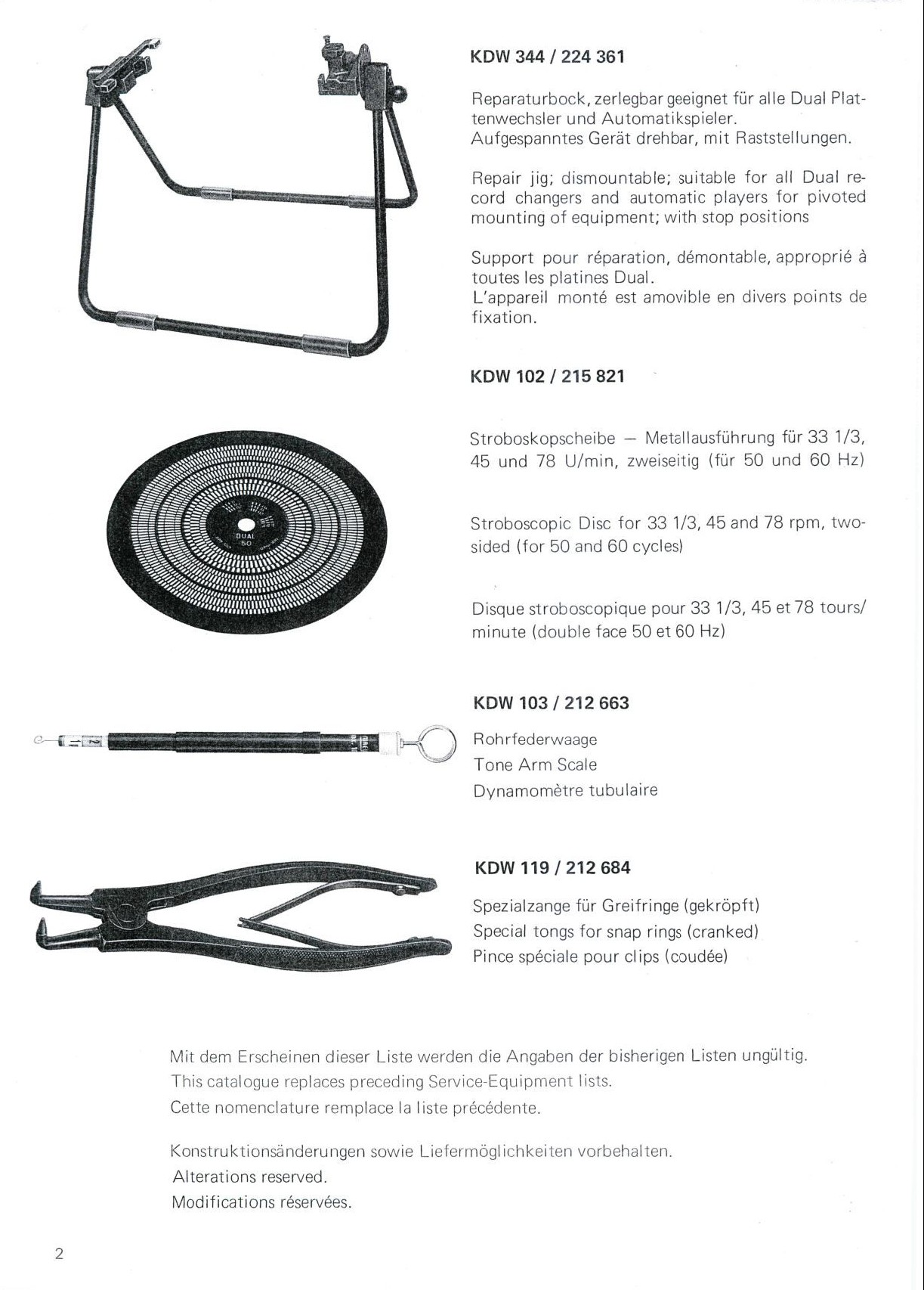

Czy jest na YT filmik z "motowania" Duala na tej cudnej podstawce serwisowej? Jak to by się nazywało w języku Goethe'go, zapodaj to może coś znajdę . To by był sztos !

Czy jest to nie wiem ale może sam nagram?
Załączam zdjęcie strony z katalogu dla serwisantów (tak, Dual nawet takie coś wydawał). Nazywa się to Reperaturbock i miał oznaczenie KDW 344 i numer serwisowy 224 361. Współcześnie mówi się też na to Reperaturständer.
To też, ja nie wyobrażam już sobie robić serwisów bez tego stojaka. Ale mnie tam boli najbardziej jak widzę jak szurają np. jak w tym filmiku wyżej, podtalerzykiem o chassis gramofonu czy innymi gratami. Albo kładą do góry nogami chassis na plintę. Zgroza! Wszystko się rysuje. Masz gramofon w super stanie, a Ci taki gościu go tak traktuje

Cóż to są serwisanci od wszystkiego, wczoraj LCD dziś Dual jutro mikrofala na warsztacie. . .Olsza pisze: sie 11 2023, 08:56
USA to ogromny kraj , to nie nasz mały stary świat w Europie. Jak masz serwisanta, który się podejmie naprawy to jesteś wygrany. Poważnie, inny najbliższy serwis Duala może być tak daleko jak by u nas do Paryża. Amerykanie z interioru musieli nauczyć się cieszyć z tego co jest dostępne. W wysublimowanym NY, zepsutym pieniędzmi LA czy jak zawsza odklejonym od realu SF ( i Silikon Valley) terminy na taki serwis mogą być liczone w miesiącach i kilku ładnych zielonych Franklinach (ostatnio nieco niebieskich). Ten gość ze Skylabs Audio ostatnio w jednym z filmów przyznał, że już przestali przyjmować do naprawy np. Bang Olufsena . . .
Oczywiście sążniście i mnie by cholera trzasnęła gdyby mój 1249 wrócił z serwisu z "porysowanym noskiem " Pytanie iście hamletowskie czy lepiej by stał na półce śliczny i jak nowy ale nie grał. Czy lepiej by grał , był sprawny ale nieco porysowany ?
Nam jest łatwiej bo sami naprawiamy swoje grajki ale większość fascynatów płyt i gramofonów jest niczym amerykanie z interioru. Jak 45 letni sprzęcik pyknie to trzeba się nielicho zastanowić czy szukam innego czy szukam serwisu . . .

No ale jak się poważnie myśli o serwisie to warto zainwestować kilka godzin pracy i np. wyspawać jakiś uchwyt. Kilkanaście lat temu zrobiłem coś takiego. Potem usprawniłem, usztywniłem i dodałem łącznik na dole pomiędzy nogami. Sprawuje się nieźle. Zdjęcie pierwszej wersji w 13 roku.
