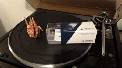

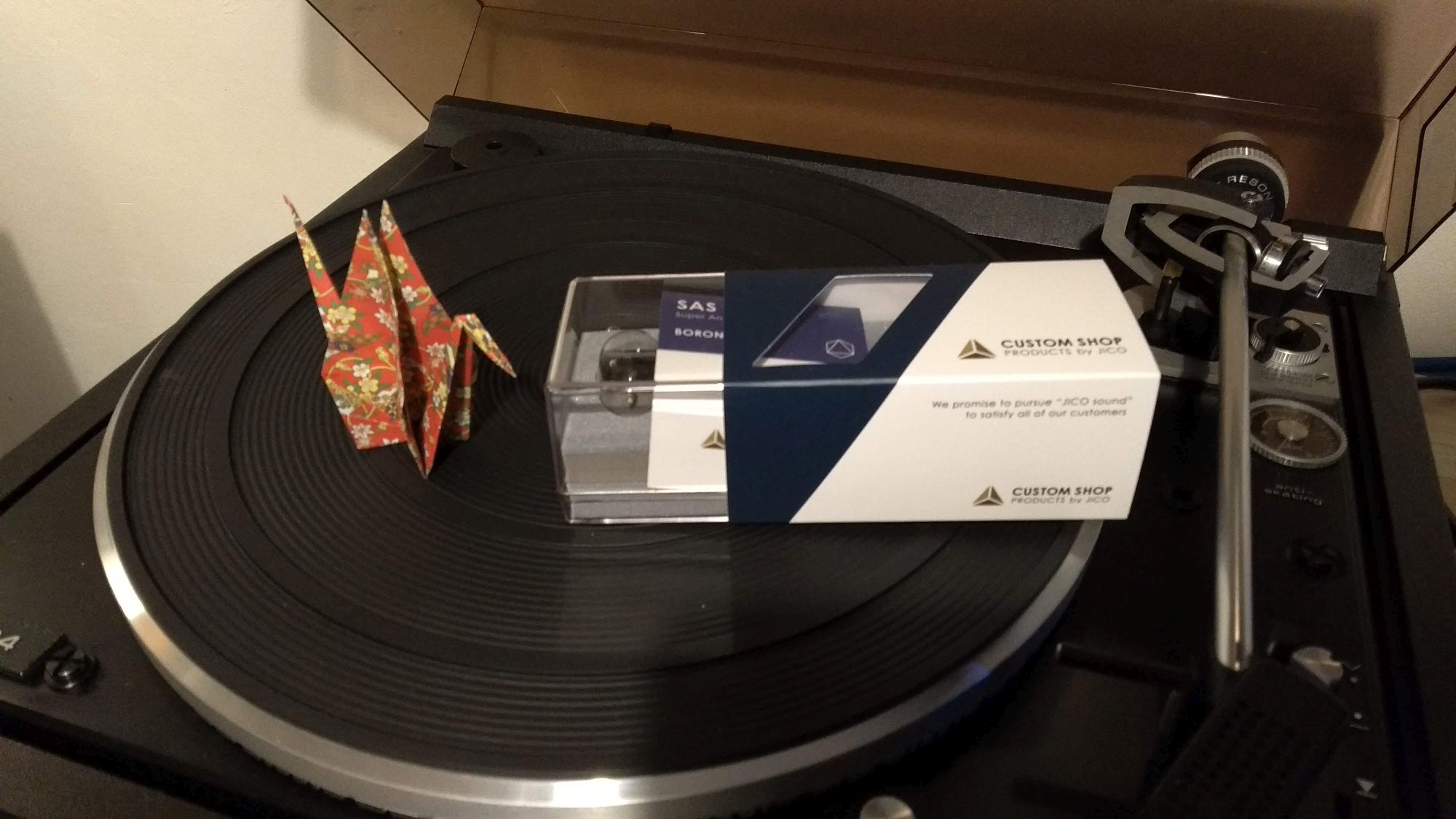

haste
Posty: 16
Rejestracja: 04 lis 2022, 13:28
Gramofon: 721
Lokalizacja: Mysłowice
Re: 721 pokrętło antyskatingu
#15
Post autor: haste »
Jaculek pisze:
30 gru 2022, 11:08
List przyszedł dzisiaj. Do zapłaty 303,92. Za samą odprawę Fedex zażyczył sobie 66,6zł+VAT :shock: . Razem wyszło zatem 1330,92zł, taniej niż a Dacapo ale bez szału (ZTCP wg kursu Euro z dnia zakupu w Dacapo wychodziło 1450zł). To tyle jeżeli idzie o offtop w temacie antyskatingu w Dualu 721 :lol:
