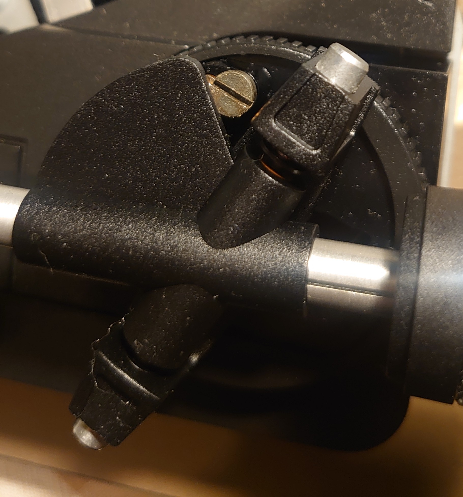

Witajcie,
Dual CS435, czy za regulację wysokosci ramienia odpowiada śruba na zdjęciu?

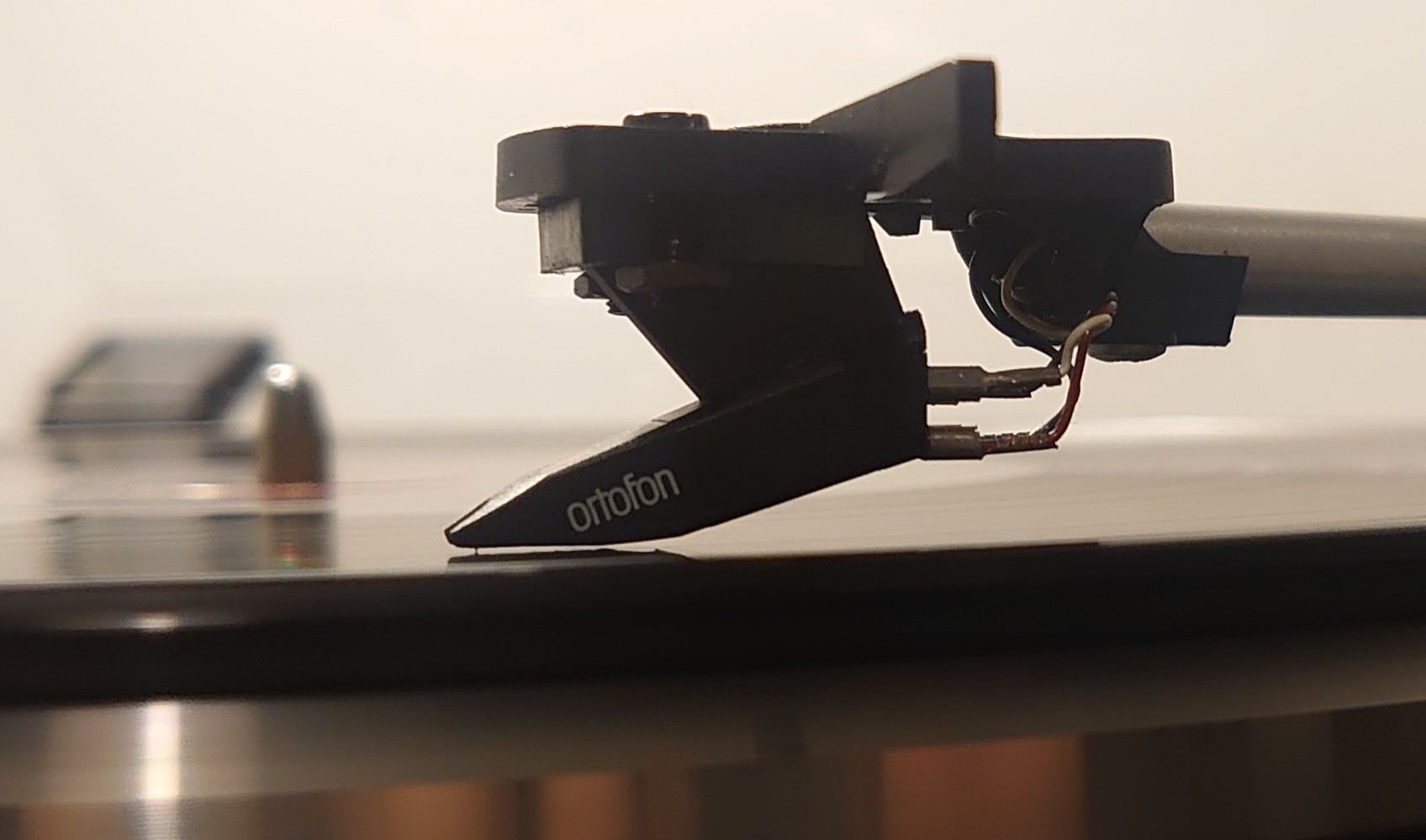

Pytanie pojawilo sie z racji mojej obawy, moze nie slusznej... Podczas odtwarzania płyt wkladka z igłą wydaje mi sie bardzo blisko plyty.

Z reguły to ramię powinno być równoległe do talerza.

Tu nie ma regulacji wysokości ramienia. Tak na prawdę to mało który gramofon ma taką opcję.
Wysokość podnoszenia windy to osobna sprawa i raczej w niczym Tobie nie pomoże.
Zdjęcia nie wyglądają źle.
Niemniej, jeśli dotąd jeszcze nie wymieniałeś igły to myślę że warto to zrobić.

Jak wiadomo z innego tematu w dziale Zakupy. Gramofon nabyłem używany, igły nie wymieniałem.
Tak mi się z początku wydawało ze to może być kwestia igły gdy zacząłem ją bacznie obserwować. Jest takie wrażenie jakby dosyć mocno osiadała?
Powiedz proszę jaką igłę możesz zasugerować do tej wkładki Ortofona. Oczywiście w minimalnym możliwym budżecie.

Trzeba też wykluczyć zbyt duży nacisk igły przy którym to może właśnie się tak zadziać.

Dziękuję również za radę. Wiedzę techniczną posiadam i przed zadaniem pytania wykluczylem moje błędy w tym wyważenie ramienia na wadze. Nacisk zgodny z tym co podaje producent: 1.5 g.
Wojtku, pozwól ze sam odpowiem sobie na poprzednie pytanie i myślę że najlepiej kupić tą samą która mam obecnie założona czyli Ortofon OM10. Ale chętnie posłucham rad.

Racja. W takim razie wracając do magicznej śrubki, odpowiada za wysokość podnoszenia ramienia zarówno manualnie jak w trybie automat tak?
- Posty: 45199
Re: Wysokość ramienia Dual CS435
Chyba tak, najwyżej olsza potwierdzi. Normalnie tak jest, ale nie pamiętam czy w Dualach czasami praca windy nie była jakoś inaczej ogarniana przy automacie względem obsługi ręcznej.
- olsza84
- Posty: 3303
- Gramofon: Dual Fever
Tak, w tym przypadku do tego ta śrubka służy.
