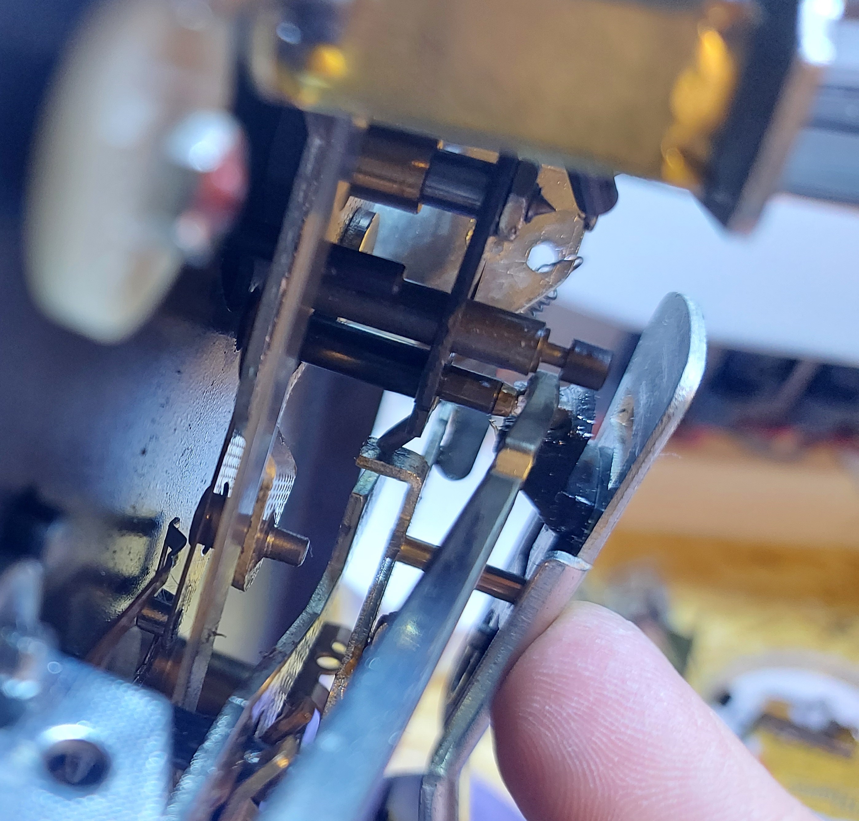

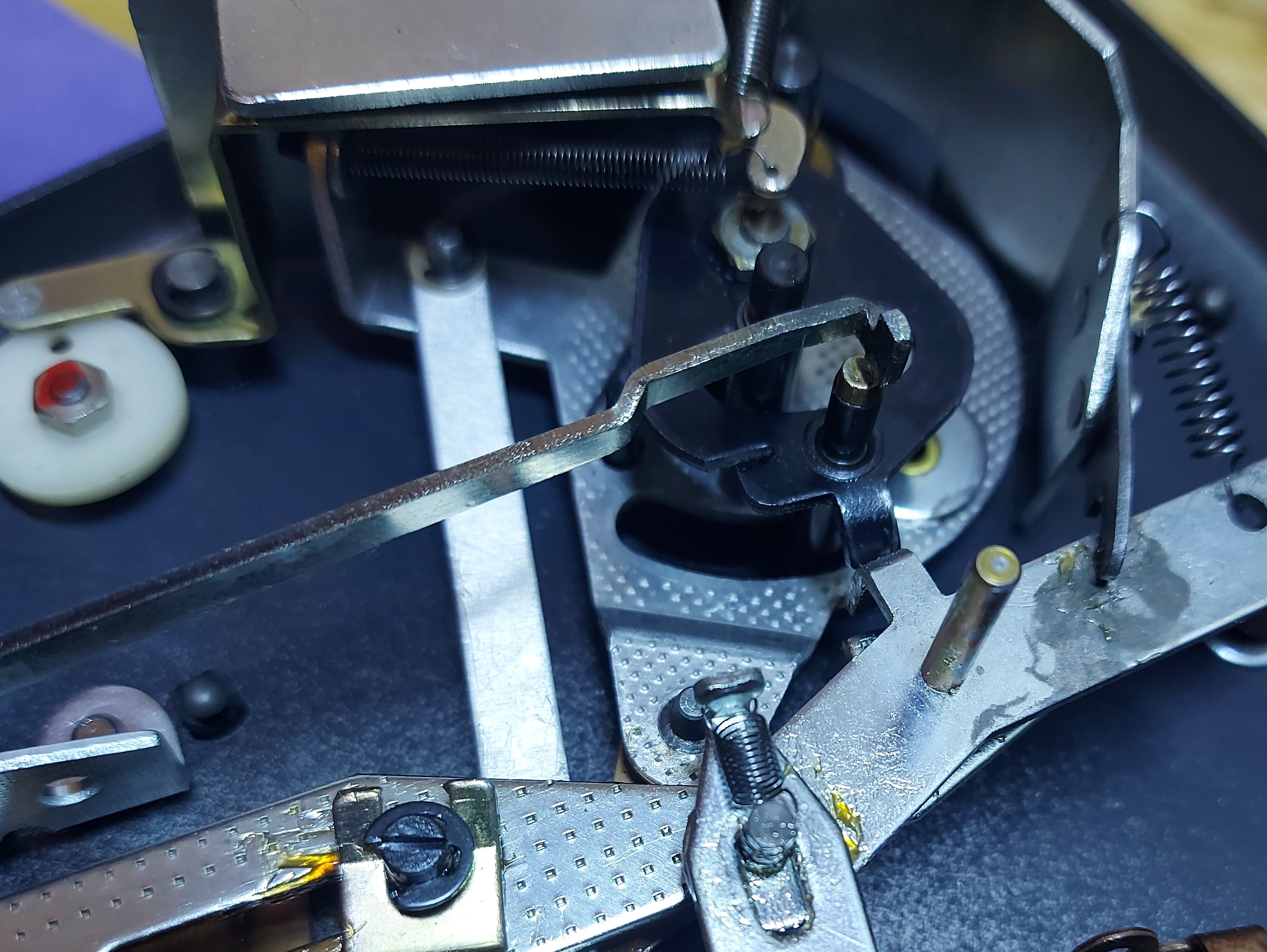

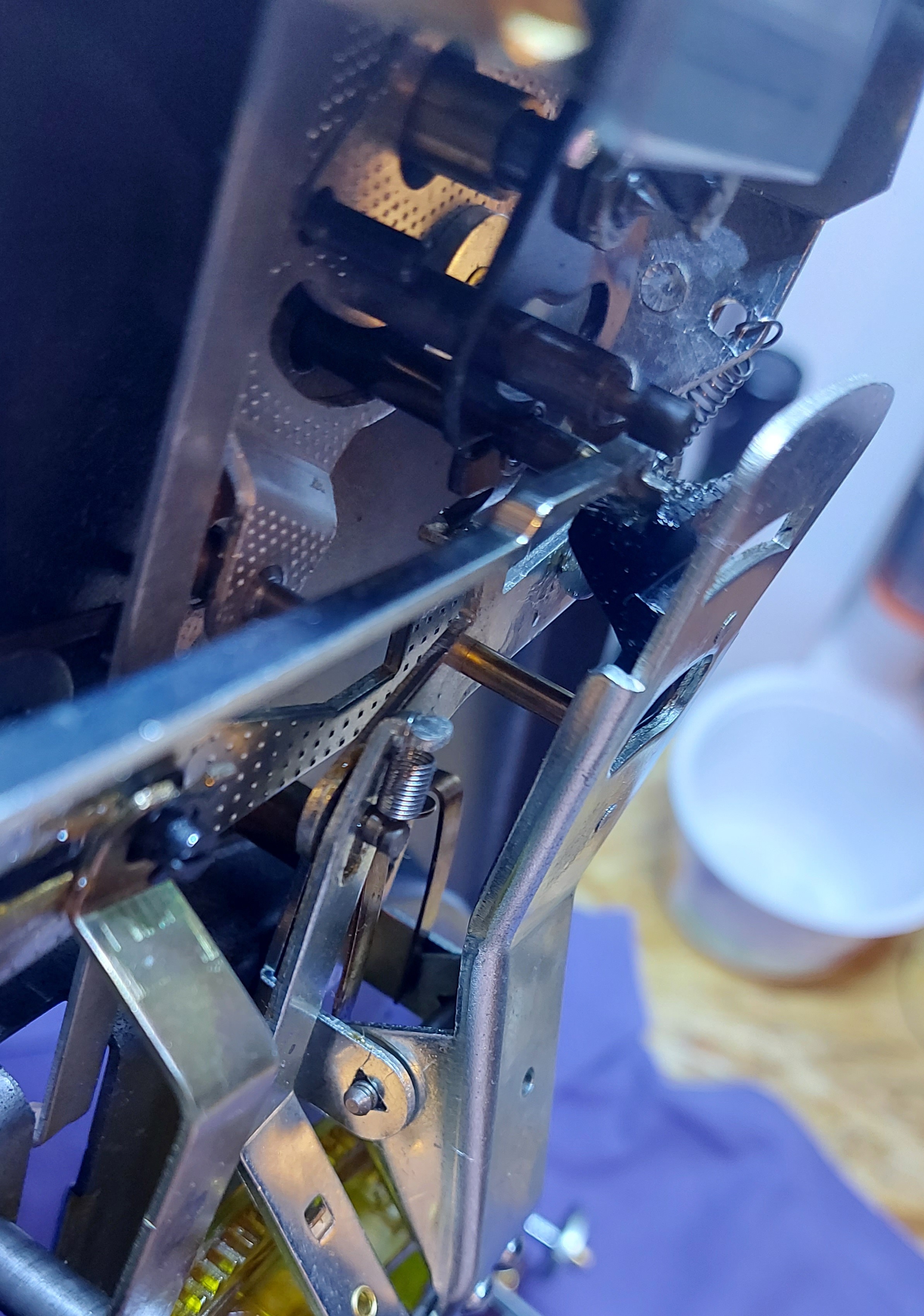

Witam szanowne forum.
Trafił mi się Dual 1219 za śmieszne pieniądze ale w tragicznym stanie ze złamanym headshelem nawet wcześniej klejonym jakimś kitem. Postanowiłem dać mu drugie życie, kupiłem od kolegi Izophon headshell, rozebrałam, umyłem, nasmarowałem ale przy próbie weryfikacji sprawności mam problem. Albo źle zmontowałem, albo ktoś grzebał i inne części wstawiał skoro kleił headshela albo trzeba coś innego regulować. Przewertowałem instrukcję ale nie znalazłem odpowiedzi, niestety. Wrzucam zdjęcia wraz z pytaniem czy może coś, komuś wpadnie do głowy. Dla mnie zastanawiająca jest duża odległość ramienia do pimpela w punkcie startowym a dźwignia windy już naciska na nią i dochodzi do ramienia. Metalowa dźwignia podnoszenia manualnego windy ociera o plastikowy element ramienia sterującego i nawet nie sięga w najniższym punkcie do steuerpimpela.
Ma może ktoś pomysł bo już 2 razy był całkowity demontaż i montaż niestety bez efektu.

Problem rozwiązany, mój błąd w montażu. Końcówka dźwigni windy wchodzi nad plastikowy element ramienia a nie poniżej co najlepiej widać na środkowym zdjęciu.
