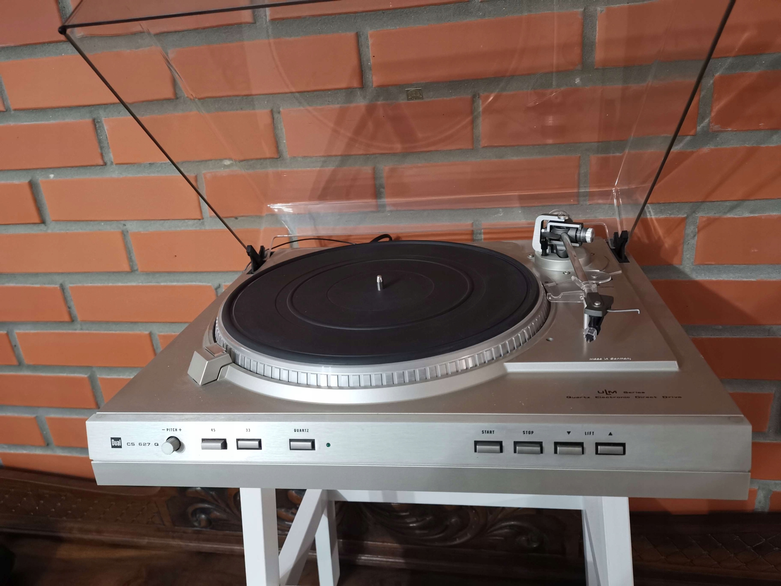

Cześć,
Jak w temacie, nie działa automat, a dokładnie to tak:
1. Przycisk start działa, rusza talerz ale ramię nie przesuwa się nad płytę
2. Przycisk stop nie działa w ogóle.
3. Przyciski do opuszczania ramienia działają prawidłowo.
I teraz dwa właściwe pytania:
1. Czy używanie gramofonu z takim uszkodzeniem będzie miało jakieś dalsze konsekwencje -> popsuje mi się dalej np mechanizm opuszczania ramienia?
2. Jaki jest stopień trudności naprawy takiego automatu i jaki może być tego koszt. Od razu mówię nie chodzi mi tu o kwotę tylko bardziej pod kątem, opłaca się/nie opłaca się w stosunku do samej wartości gramofonu.

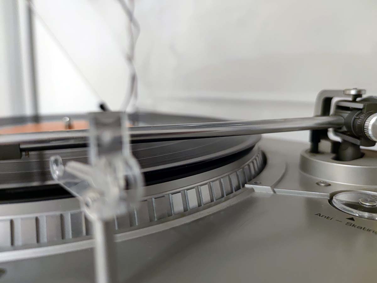

Mam założoną przejściówkę w 1254 i tu jak patrzę to ramię jest równoległe do płyty, czyli jest dobrze.
Nie wiem jak będzie w 627Q, niby ramię jest równoległe do płyty przy tej wkładce.
Na fotce dobrze nie widać Najwyżej mam 2 wkładki, to będą grały przy 627 aż się zetrą
.Trudno, albo wrzucę przejściówkę, może dam jaką cieńszą matę jak będzie zbyt wysoko.
