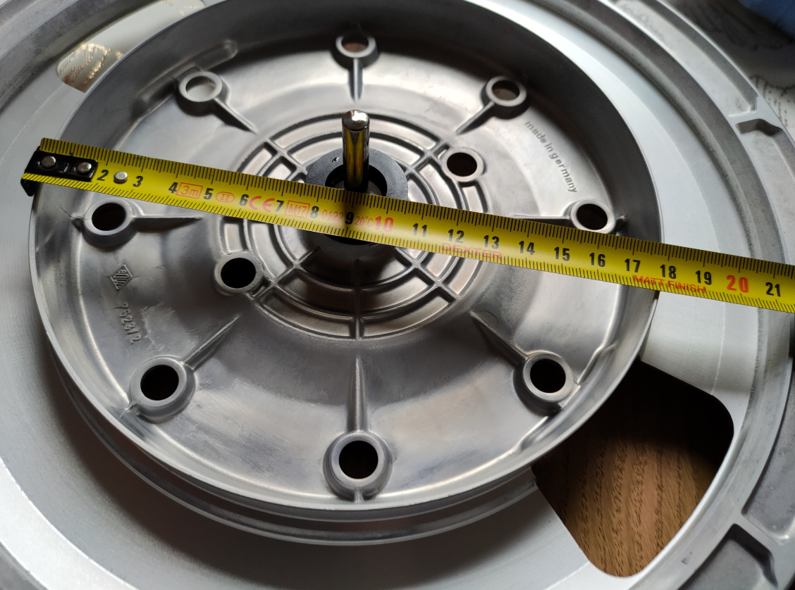

Cześć koledzy,
Mam pytanie dotyczące zakupu paska napędowego do mojego Dual'a 502.
Pasek chcę wymienić ponieważ przy starcie słychać lekki poślizg paska na talerzu.
Drugi objaw jest taki, że jak przyłożę szczotkę do czyszczenia płyt na obracającą się płytę, to płuta lekko zwalnia i również słuchać pisk paska.
Z obrotami na chwilę obecną nie ma problemu, czyszczenie paska, talerza i trzpienia silniczka benzynką ekstrakcyjna nie pomogły.

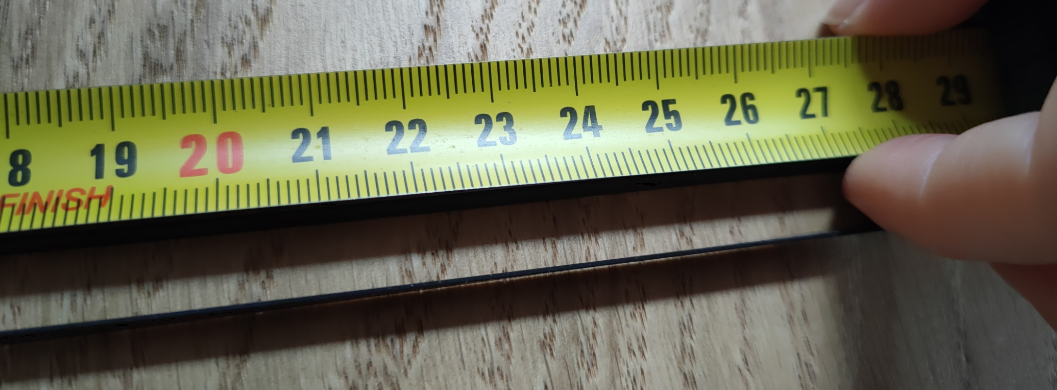

Problem mam tylko z doborem paska, nie wiem, czy sugerować się wymiarami obecnego paska czy kupić troszkę krótszy (mój się pewnie rozciągnął).
Wymiary mojego paska to po złożeniu na pół długość 560mm. Nie wiem jak zmierzyć średnicę, więc zmierzyłem średnicę talerza, gdzie układa się pasek. Wyszło 180mm. Proszę Was koledzy o informację, czy pasek, który znalazłem będzie odpowiedni. Nie moge znaleźć nigdnie paska o "moich" wymiarach.
https://allegro.pl/oferta/pasek-napedow ... 7704625164

https://allegro.pl/oferta/pasek-do-gram ... 8067919058
Trochę się różni od wymiarów podanych przez Ciebie.
Zadaj pytanie sprzedającemu.

Hej, różni się nawet bardziej niż ten co znalazłem. :(
