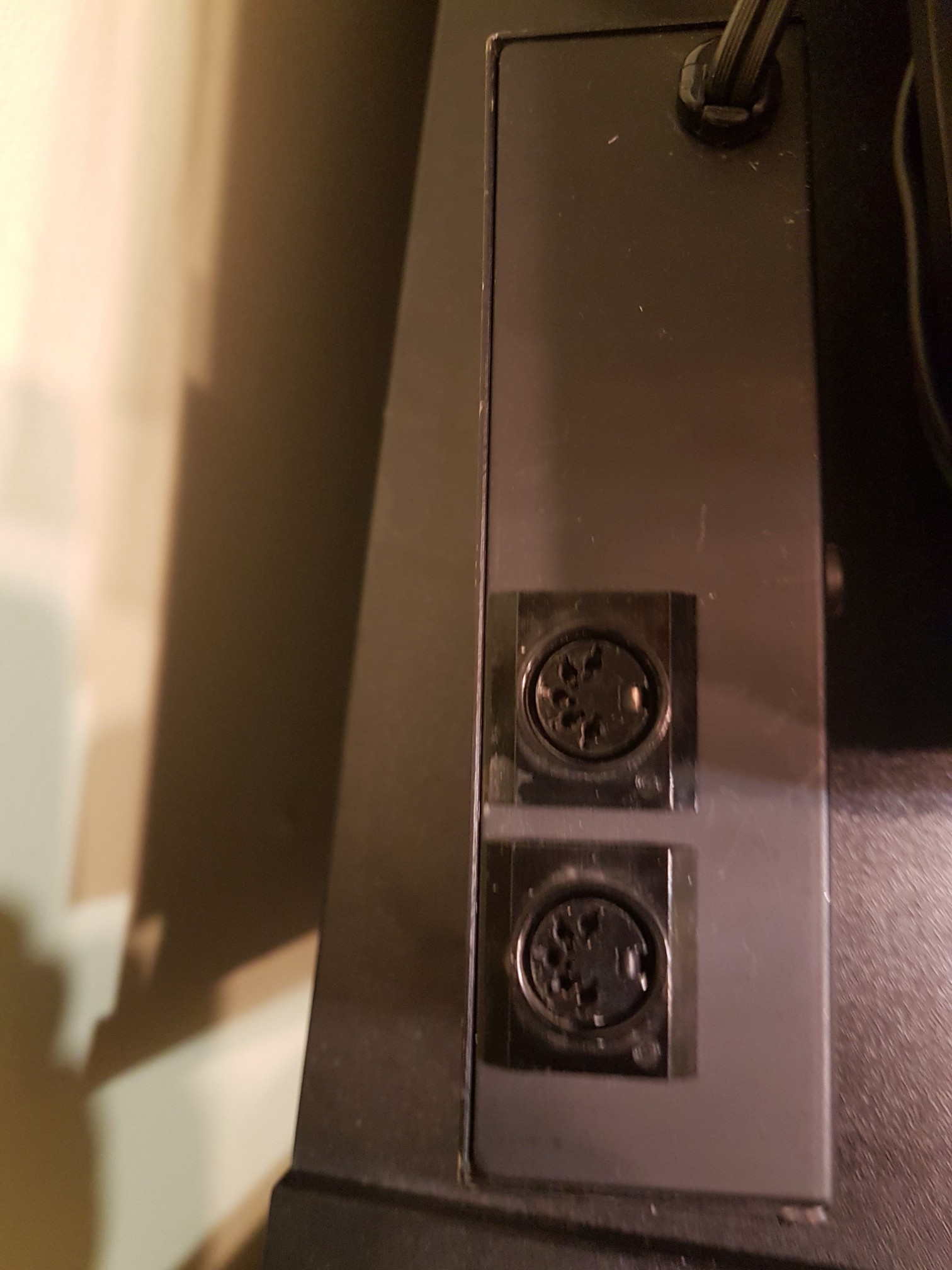

Więc stałem się od paru dni posiadaczem gramofonu Dual 604 i mam takie pytanie bo zauważyłem że nie ma on tego kabelka od uziemienia i po podłączeniu do wzmacniacza oczywiście mocno burczy. Jest przy nim na stałe przyczepiona taka mała skrzyneczka( czy to przedwzmacniacz??). I jest jeszcze jeden kabel din.Proszę mi powiedzieć który kabelek gdzie podpiąć. Chyba jest jakiś sposób skoro producent nie przewidział żeby podłączyć pod wzmacniacz tradycyjnie? :roll:

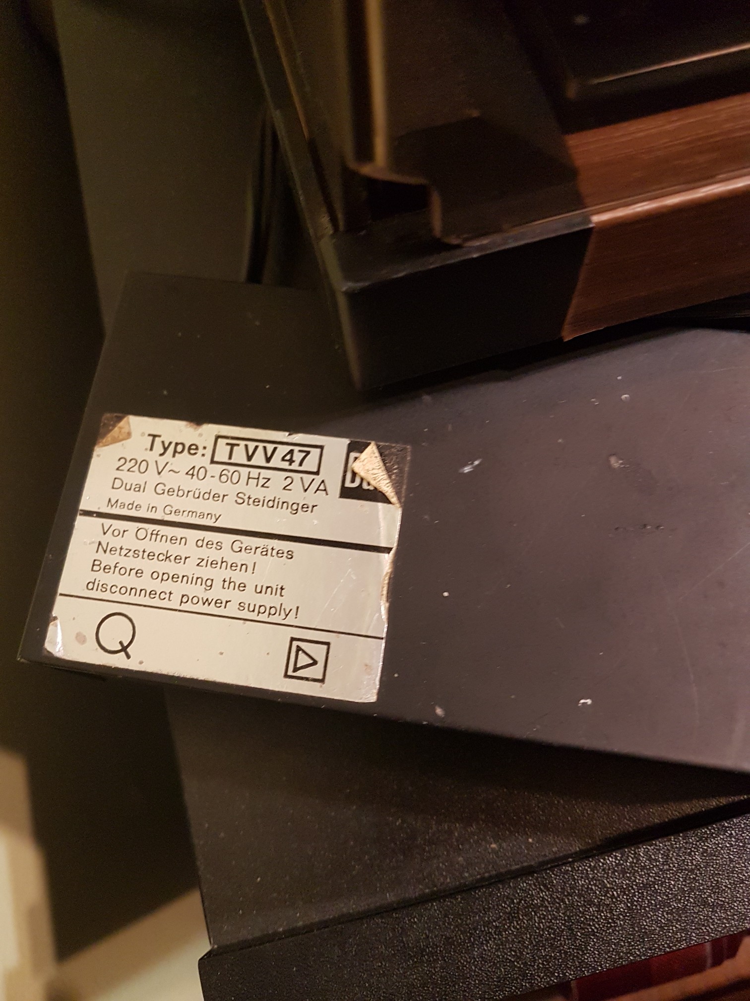

Zrób jakieś foty, szczególnie tej czarnej skrzynki. Zerknij też do instrukcji obsługi - możliwe że masz jakiś kombinowany egzemplarz.

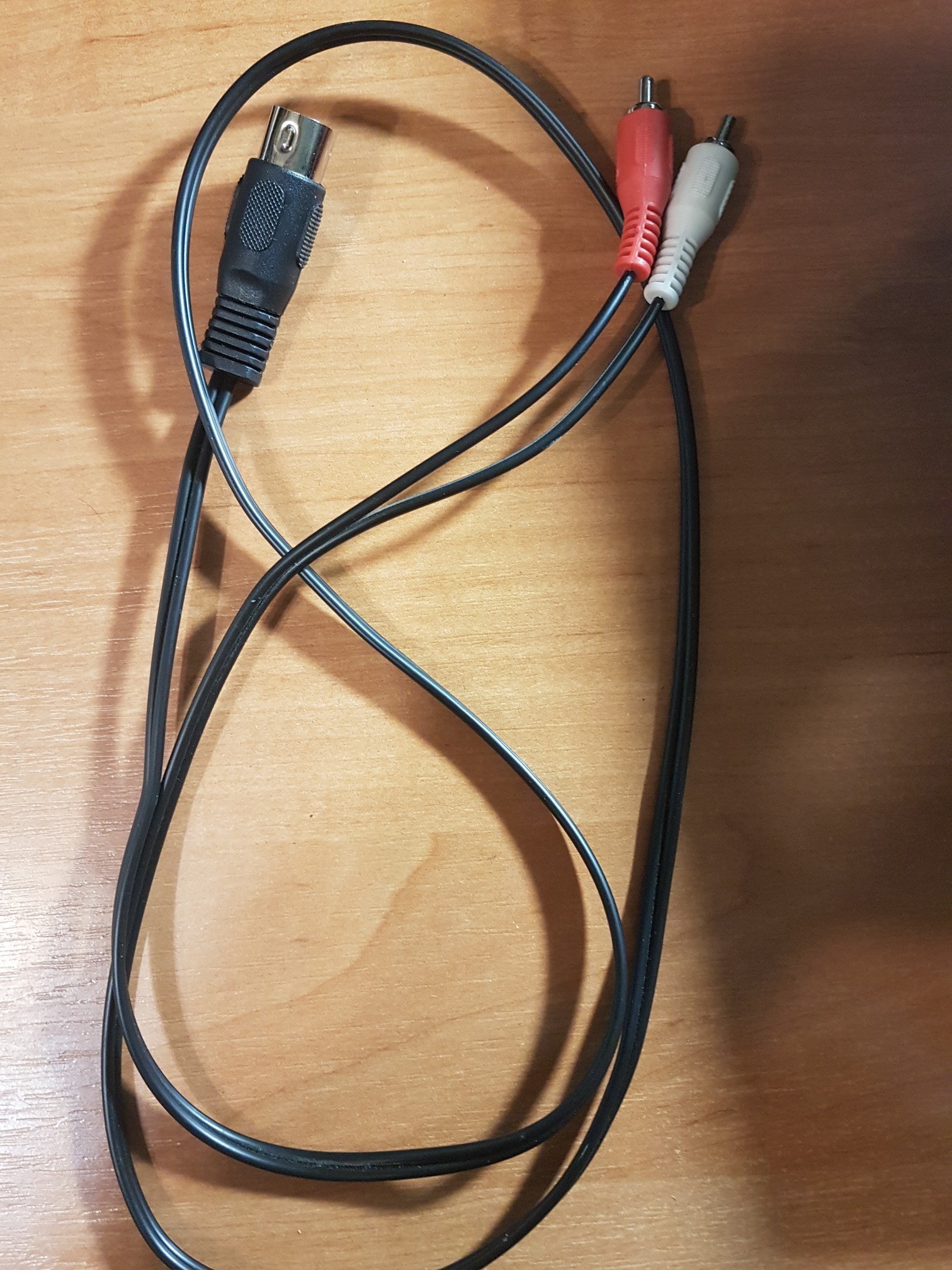

Dołączam zdjęcia tej skrzneczki. Tak pod phono podłączyłem. Ale zrobiłem na próbę test i podpiąłem kabel din który jest też na stałe w tym gram.pod gniazdo tape we wzmaku i nie było brumienia ale grało b.cicho. Ale taka myśl mnie naszła czy problemem nie jest kabel rca din który kupiłem kiedyś do innego celu ( do magnetofonu szpulowego)i po prostu użyłem go obecnie do tegoż gramofonu. :) Dodałem też jego zdjęcie. ;)
Tak, to przedwzmacniacz.
OldGoodVinyl pisze:
12 lis 2021, 03:09
Kabelek z gramofonu do gniazda po lewej (pod symbolem wkładki), kabel do wzmacniacza do gniazda pod symbolem wzmacniacza
