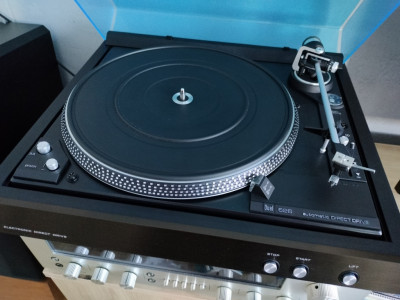

Wpadł mi w ręce Dual CS 626 w stanie, który być może da się odratować. Potrzaskane jest ramię (a właściwie gimbal, samo ramię wydaje się być ok) - ponoć jakiś bardzo młody człowiek szarpał nim na wszystkie strony z zapalczywością godną najwyższego podziwu. Co do reszty jeszcze nie wiem - tzn. włącza się, rusza, powraca. Działanie windy jeszcze nie zgłębione. W ogóle nie wiem czy powinienem się na to porywać, ale skoro Najwyższy dał cytryny to może trzeba zrobić lemoniadę?
Może uda mi się go odrestaurować. W każdym razie szukam ramienia bądź samego gimbala. I tu pytania:
1. czy ramię do CS 628 będzie pasować plug'n'play czy to inna konstrukcja? Jest takie dostępne na alle : https://allegro.pl/oferta/ramie-do-gram ... 0596273035
2. w jakich innych Dualach występowało to ramię?
3. czy da się ewentualnie zrobić przeszczep innego ramienia (dualowskiego lub innej marki?)
Dzięki za pomoc!

ad.1 Jest na to szansa bo mimo, że ramię jest troszkę inne w obu modelach, to geometria ramienia jest identyczna a co ważniejsze sam segment ramienia (w środku gramofonu część do której się montuje ramię) jest identyczna. Ale ręki nie dam sobie uciąć, że będzie plug&play ze względu na różnice wizualne.
ad.2 Tak z pamięci to 606 i 650

Koryguję na 622 bo 606 ma inny segment ramienia. A może daj zdjęcie co jest uszkodzone? Bo może nie trzeba całego ramienia wymieniać
Quarter
Posty: 952
Gramofon: Thorens TD-125
Re: Dual 626 - ramię do wymiany, dawca?
Post autor: Quarter »
No więc "krajobraz po bitwie" wygląda następująco...
Jakieś światełko w tunelu? Byle nie lokomotywa....;)
Jaculek
Posty: 2431
Gramofon: Dual 704, 721
Lokalizacja: Świętochłowice
Post autor: Jaculek »
Nie wygląda to dobrze. Z dostępnością części jest coraz gorzej a ceny coraz wyższe. Uderzenie, które doprowadziło do takich zniszczeń mogło uszkodzić też łożyska kardana. Może warto spróbować klejenia jakimś dobrym klejem, jeżeli łożyska wyglądają na nieuszkodzone :think: Ktoś już chyba nawet próbował to kleić ale nieskutecznie.

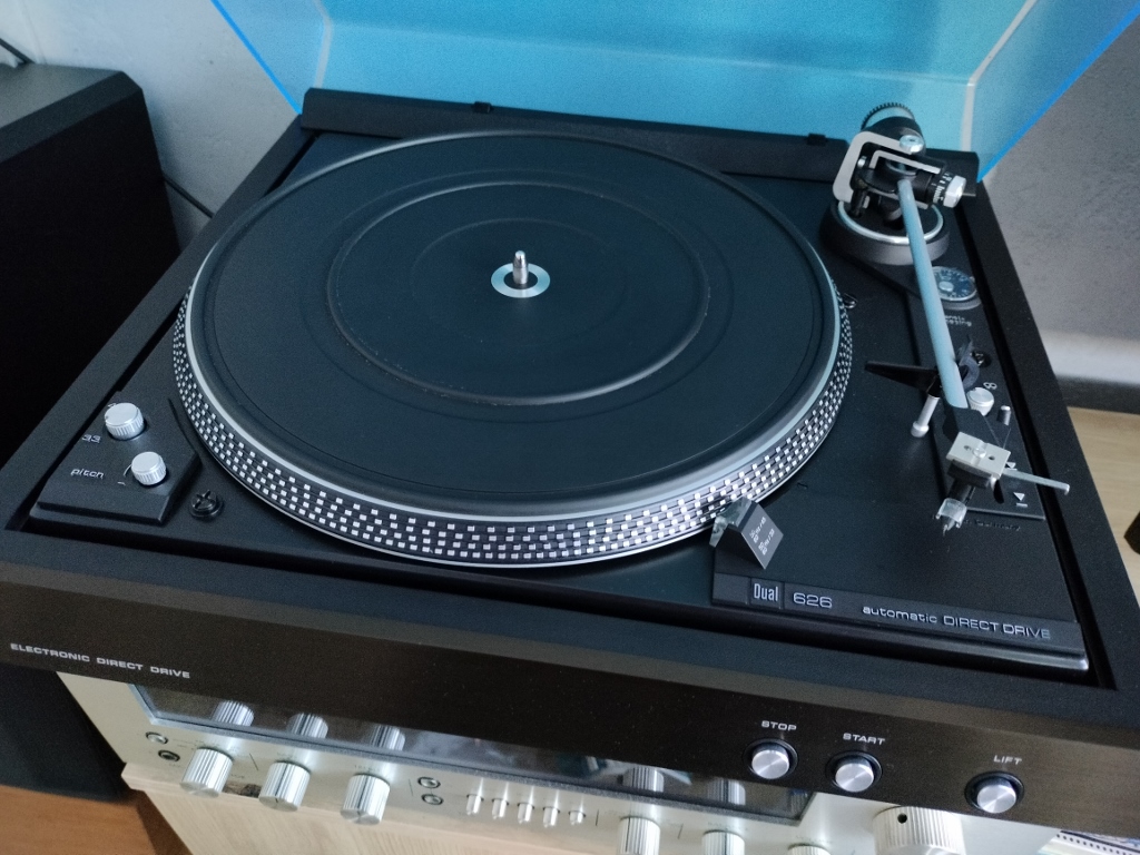

Tak, wiem wiem, minęło 2,5 roku od założenia wątku, zdjęć już nie widać ale może kolega Quarter kiedyś tu zajrzy jeszcze. Odkupiłem wtedy od kolegi tego rozwalonego Duala 626 i obiecałem, że go odratuję. Nie obiecałem, że szybko to nastąpi ale obiecałem :lol:
Czuję się więc w obowiązku postawić przysłowiową "kropkę nad i" w tym wątku i informuję, że Dual został poddany naprawie, rozłożony do ostatniej śrubki i jest gotowy do grania :) Więcej wrzucę w swoim wątku.
