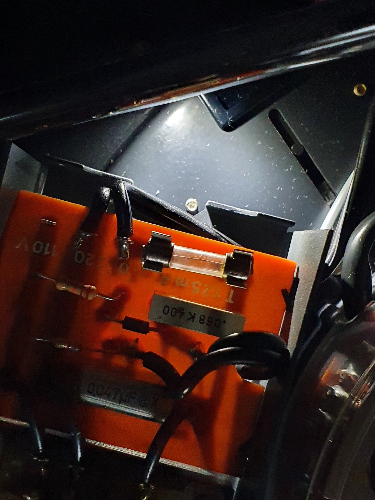

Mały update
Udało mi się sprzęt rozebrać, znalazłem bezpiecznik - wydaje się że jest 'przerwany', więc zakładam, że sprawa rozchodzi się tylko o wymianę bezpiecznika? Wartość na bezpieczniku to T0.16/250B ale nie mogę znaleźć takiego na internecie, jak się szuka takich rzeczy?
I oczywiście pytanie za 100 punktów co mogło spowodować spalenie bezpiecznika, bo wiadomo, głupio by było wymienić żeby się zepsuł znowu. Sprzęt był całkowicie serwisowany parę lat temu i 'wygląda' bardzo ładnie z perspektywy elektronika laika.

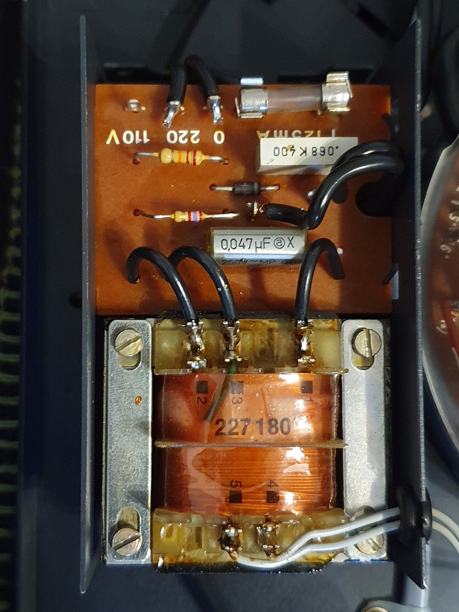

Zrób zdjęcie trafa i okolic. Ocenimy. Skoro nie świeci strobo to problem nie jest za trafem. W trafo na pewno jest też podana wartość bezpiecznika. W Dualach 701 zawsze siedzi bezpiecznik 0,125A czyli 125ma.

Ja bym wymienił tego papierowego 47nF. To na nim mogło zrobić się zwarcie. Jego wiek kwalifikuje go do natychmiastowej wymiany. Jeżeli został po ww. serwisie to mam wątpliwości co do solidności tego serwisu.

@Jaculek - Ok, a ten kondensator papierowy 47nF na co miałbym wymienić? Na taki sam - papierowy, czy coś zupełnie innego?
JAFO, wybacz, ale nie do końcu zrozumiałem Twoją odpowiedź. Rozumiem w takim razie że mówiąc kondensator filtrujący masz również na myśli ten 47nF?
Na ten moment mój plan jest taki, że w poniedziałek postaram się kupić dwa bezpieczniki 125ma, według tego co napisał olsza84 i 160ma czyli to co było wstawione aktualnie. Który z tych mam wtedy spróbować wstawić? Gramofon został zmodyfikowany o dodatkowe uziemienie, nie wiem czy to ma jakikolwiek wpływ na wartość bezpiecznika.

Taki sam co do wartości ale niekonicznie papierowy (trudno dostać nowe). Ważne żeby w specyfikacji X2
Jeżeli poprawnie zmodyfikowany to nie.

Jeśli gramofon nie ma upływu (a raczej nie ma) to sam fakt modyfikacji nie ma znaczenia.
Jeśli chodzi o ten kondensator to nie ma on żadnego wpływu na działanie tego bezpiecznika.
O ile pamiętam schematy, to kondensator ów montowany jest na samym wejściu zasilania na włączniku, na płycie transformatora przy wejściu 230V, jeszcze przed tym nieszczęsnym bezpiecznikiem i gdyby były kłopoty z tym kondensatorem, to byłby problem z bezpiecznikiem instalacji domowej a nie z gramofonem. Nie popadajmy w paranoję.
Kondensator może być stary, więc go wymień, dzięki czemu w bliżej nieokreślonej przyszłości unikniesz większego bałaganu.
Kondensator kup o takim oznaczeniu: 0,047uF/275V X2.
Jest ich multum, najczęściej w żółtym kolorze (co nie ma absolutnie żadnego znaczenia).

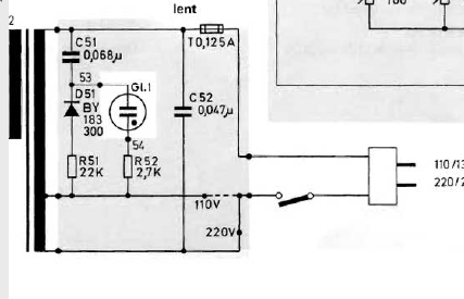

Re: Dual 701 - Brak prądu?
Nie masz racji. Bezpiecznik jest przed kondensatorem i zwarcie na tym drugim wywali ten pierwszy. Stosowny fragment schematuJAFO pisze: ↑13 mar 2021, 20:49Jeśli chodzi o ten kondensator to nie ma on żadnego wpływu na działanie tego bezpiecznika.

Fakt. Przyznaję rację. Jednak pamięć zawodzi.
W tym przypadku,.nie mając tego nieszczęśnika, wystarczy wylutowac go, wstawić bezpiecznik i obserwować.
Ten kondensator przyjmuje na siebie energię z pierwotnego uzwojenia po wyłączeniu zasilania, dzięki czemu nie słychać trzasku. Jego chwilowy brak na nic nie wpływa.

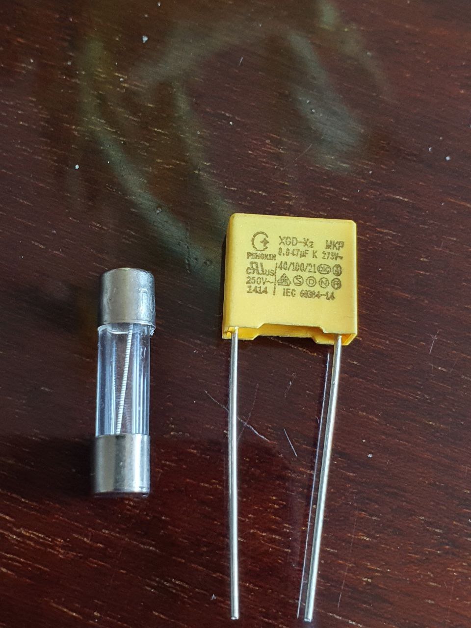

Ok, aktualizacja tematu dla potomnych. Kupiłem 2 rzeczy:
T0.16AL250V bezpiecznik (nie mieli w sklepie 0.125, ale w sumie odkąd mam gramofon to 0.16 był w środku)
0.047uF kondensator
Na razie wrzuciłem kupiony bezpiecznik i rzeczywiście wszystko działa jak gdyby nic się nie stało. W następnym tygodniu planuje ogarnąć lutownicę i zmienić ten kondensator jak również zamówić bezpiecznik 0.125. Dziękuje wszystkim za pomoc!
0.047uF kondensator
