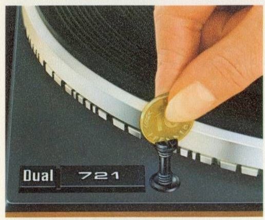

Śruby mocujące (transportowe) są ruchome, przy stanie eksploatacyjnym (główki śrub w dole) gramofonu powinny mieć luz w pionie (powinny luźno ruszać się góra - dół). Może te śruby nie są wygięte, tylko wychylone - przy wyjmowaniu podstawy z plinty śruby te należy wyciągnąć leciutko do góry i odchylić na zewnątrz gramofonu. Gramofon (podstawa metalowa) nie powinien się bujać - sprawdź, czy wszystkie śruby (trzy) są wkręcone i luźno się ruszają.
Igłę można (na upartego) domowym sposobem przeczyścić z zabrudzeń (pyłki, włókna itp.) cienkim pędzelkiem (szkolnym) - jednorazowo. Najlepiej jednak zakupić szczoteczkę do igieł.
Rysunek z Duala 721 - śruba w pozycji transportu:
