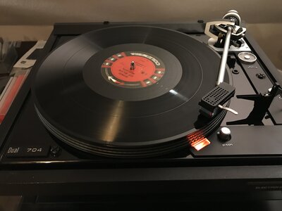

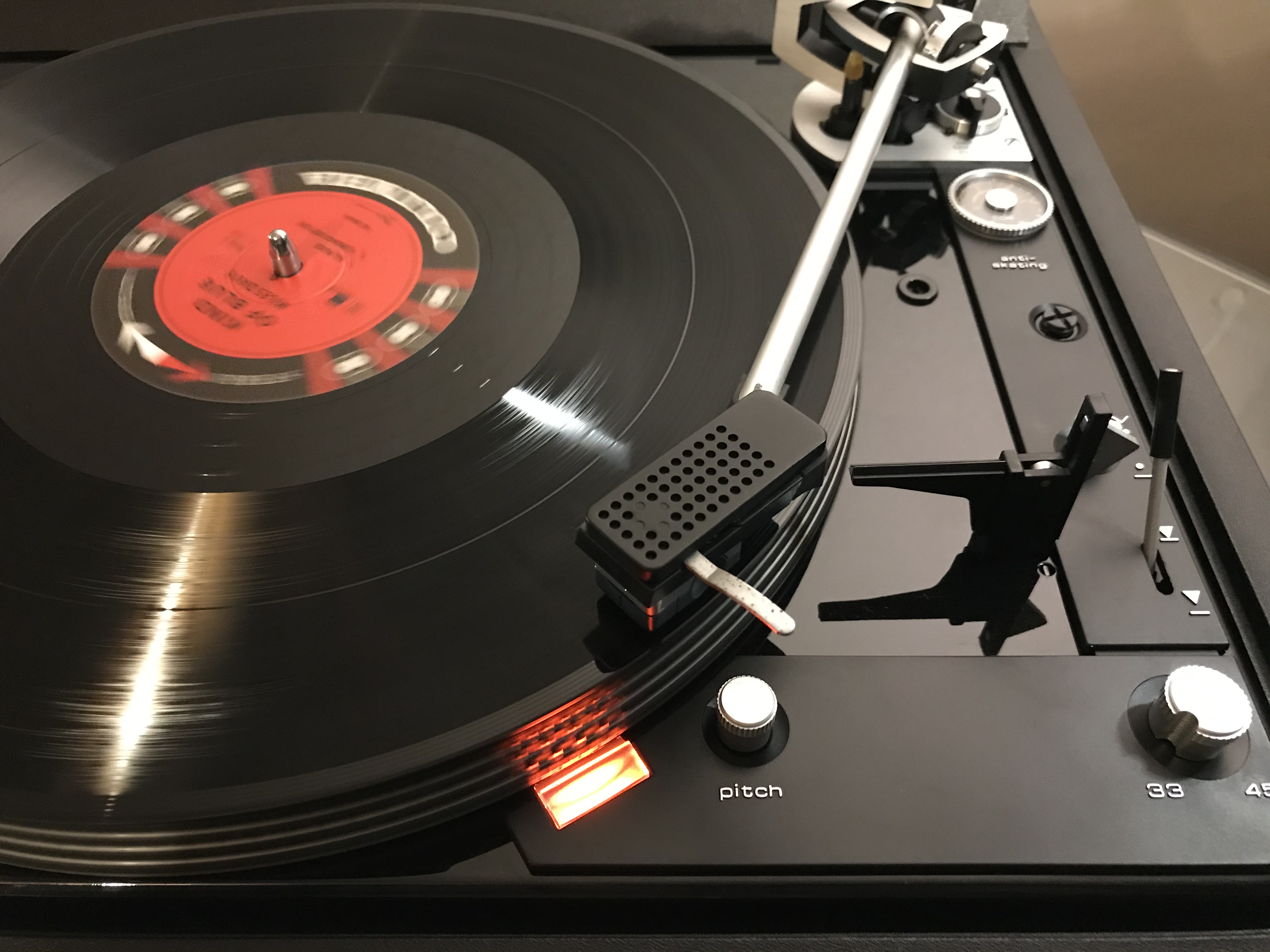

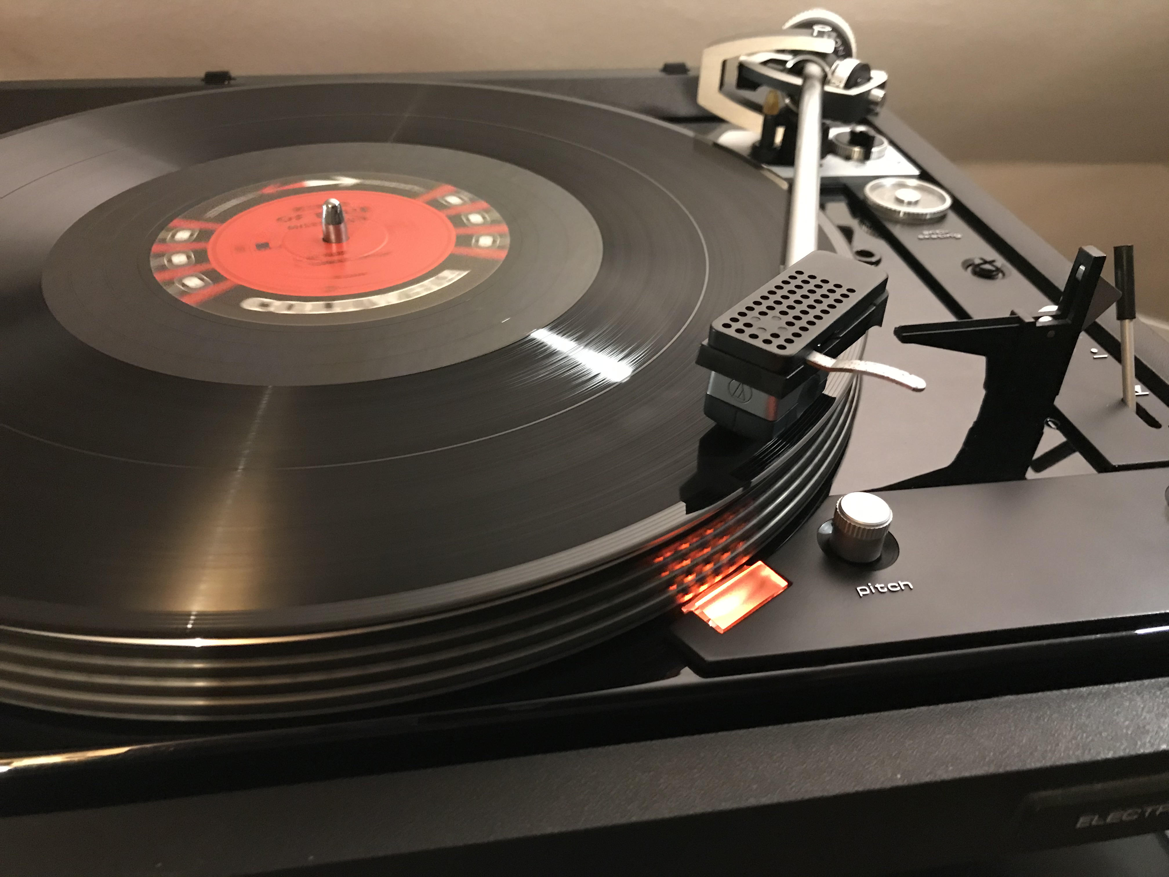

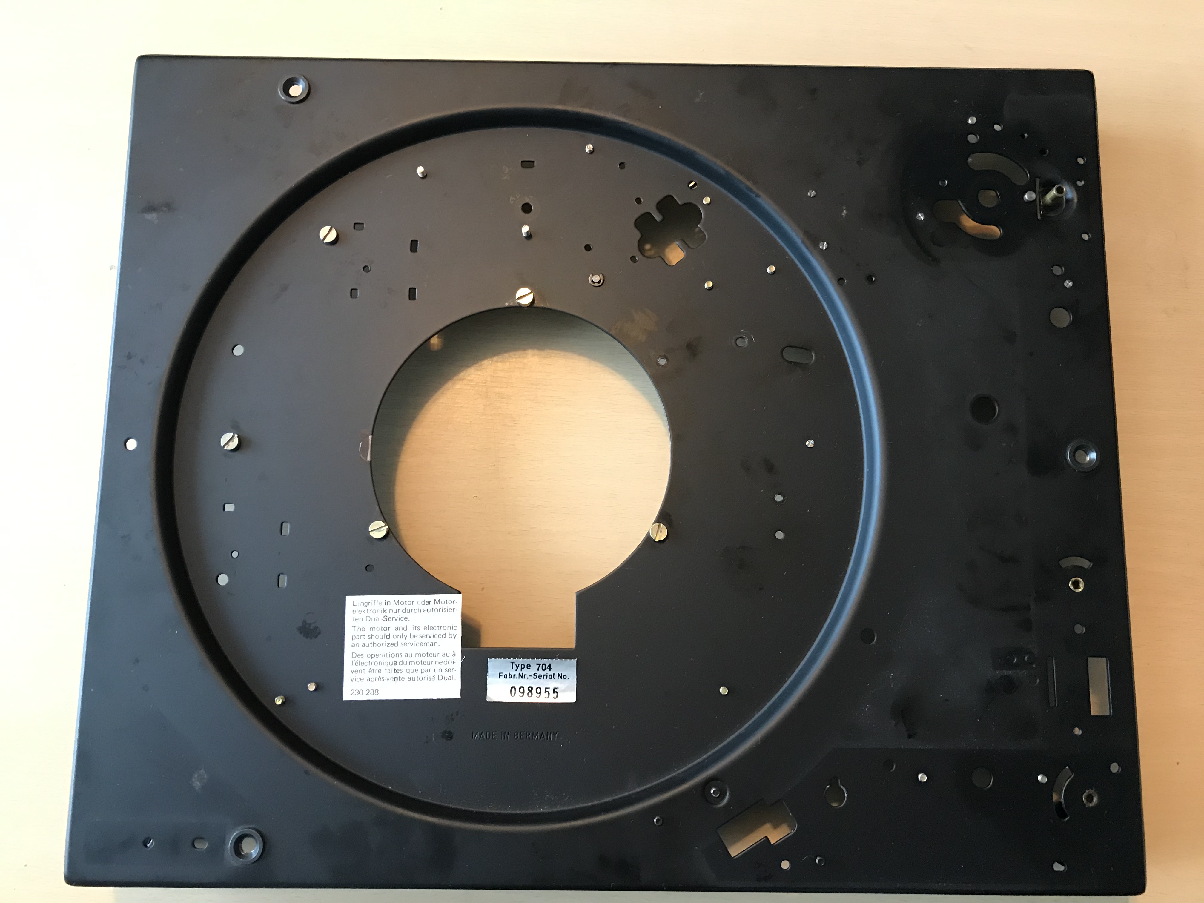

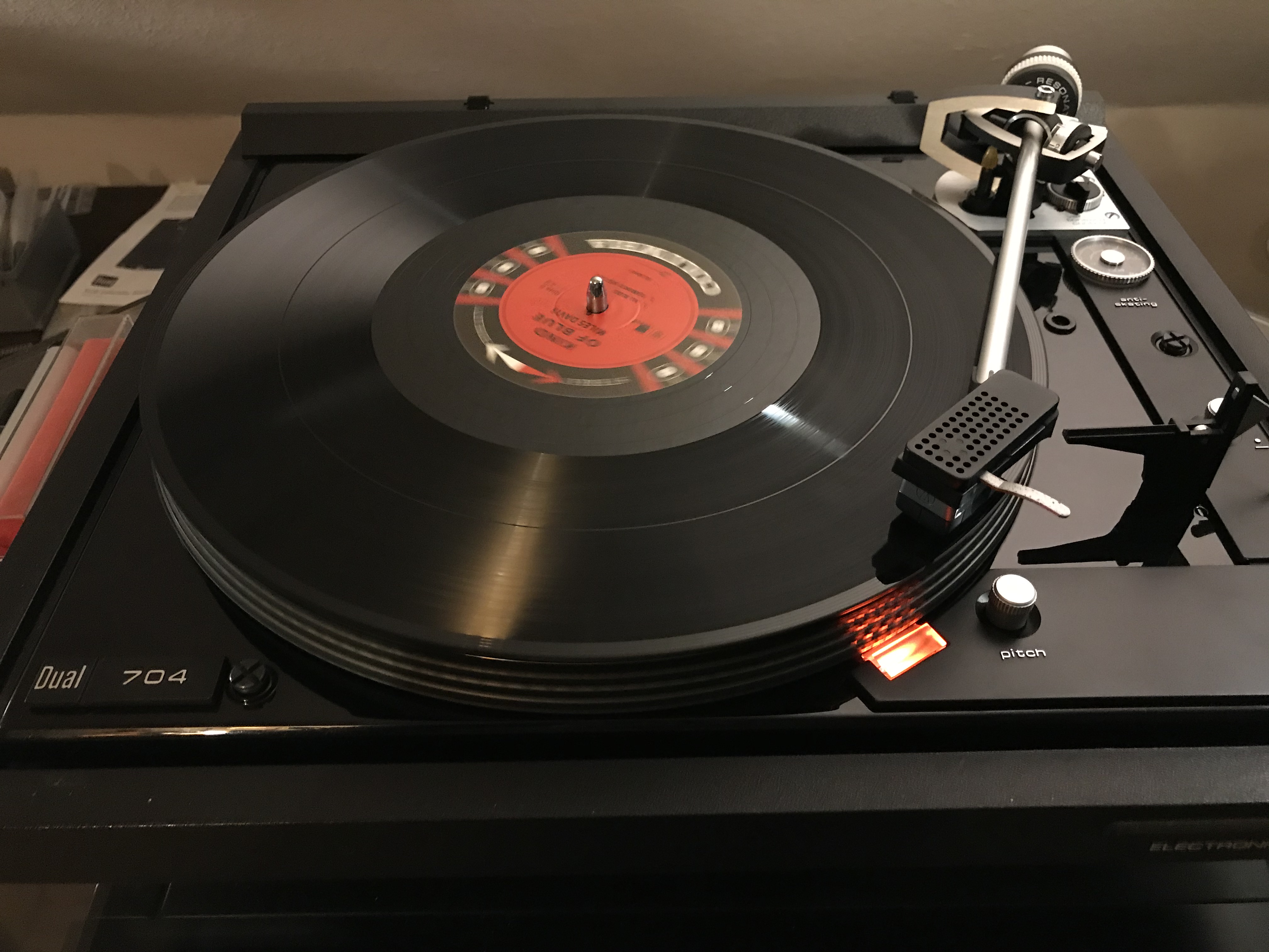

704 to pierwszy gramofon jaki miałem w czasach nowożytnych, obecnie CS5000.
W CS 5000 odczuwa się brak VTA (mi tego brakowało) W headshellu nie można zamontować niektórych wkładek.

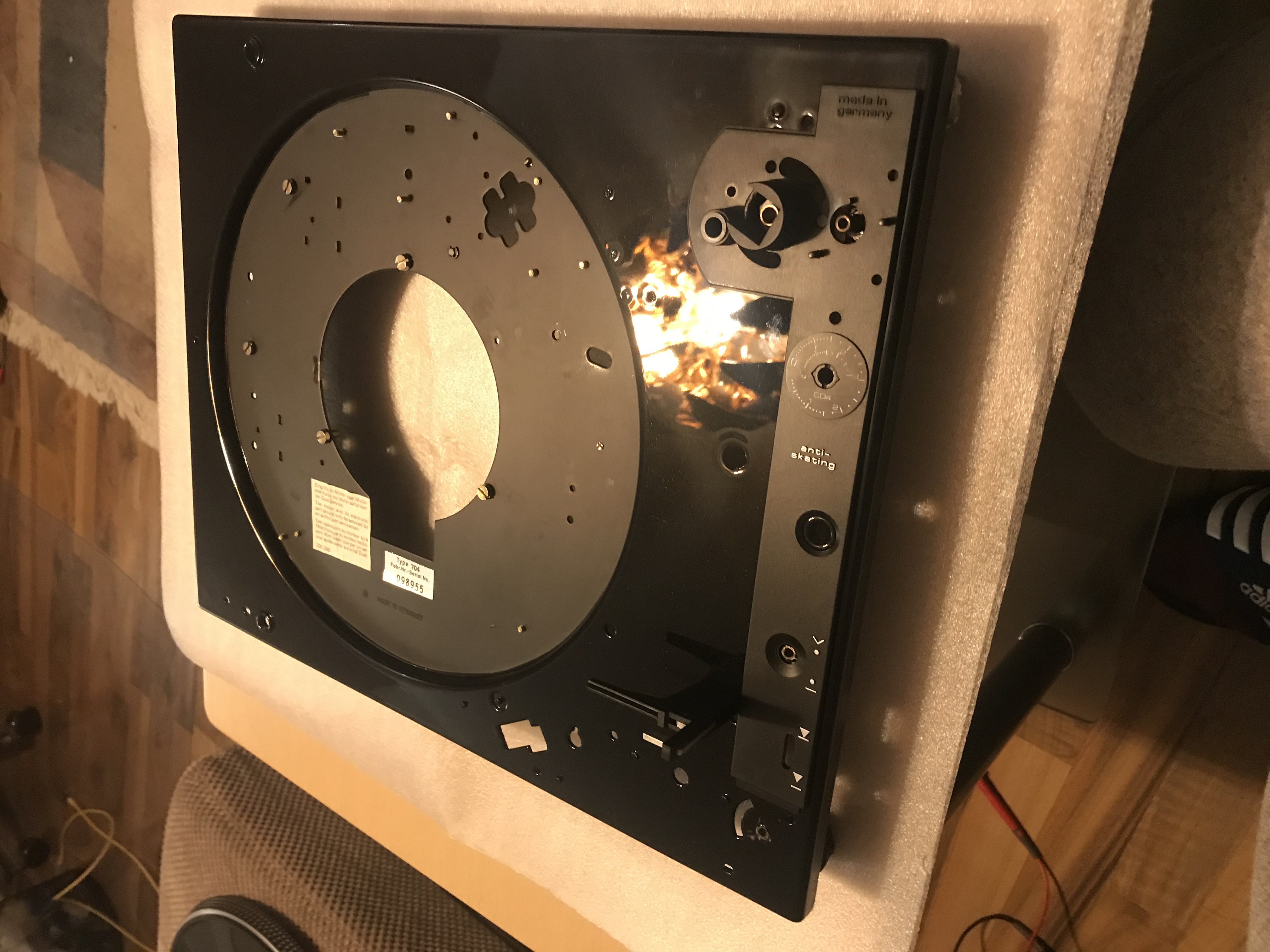

Parę tygodni temu kupiłem trochę zmęczonego "pacjenta"
Mała fotorelacja z kuracji
wersja porno:

Bardzo fajna wersja w połysku :) Podoba mi się.

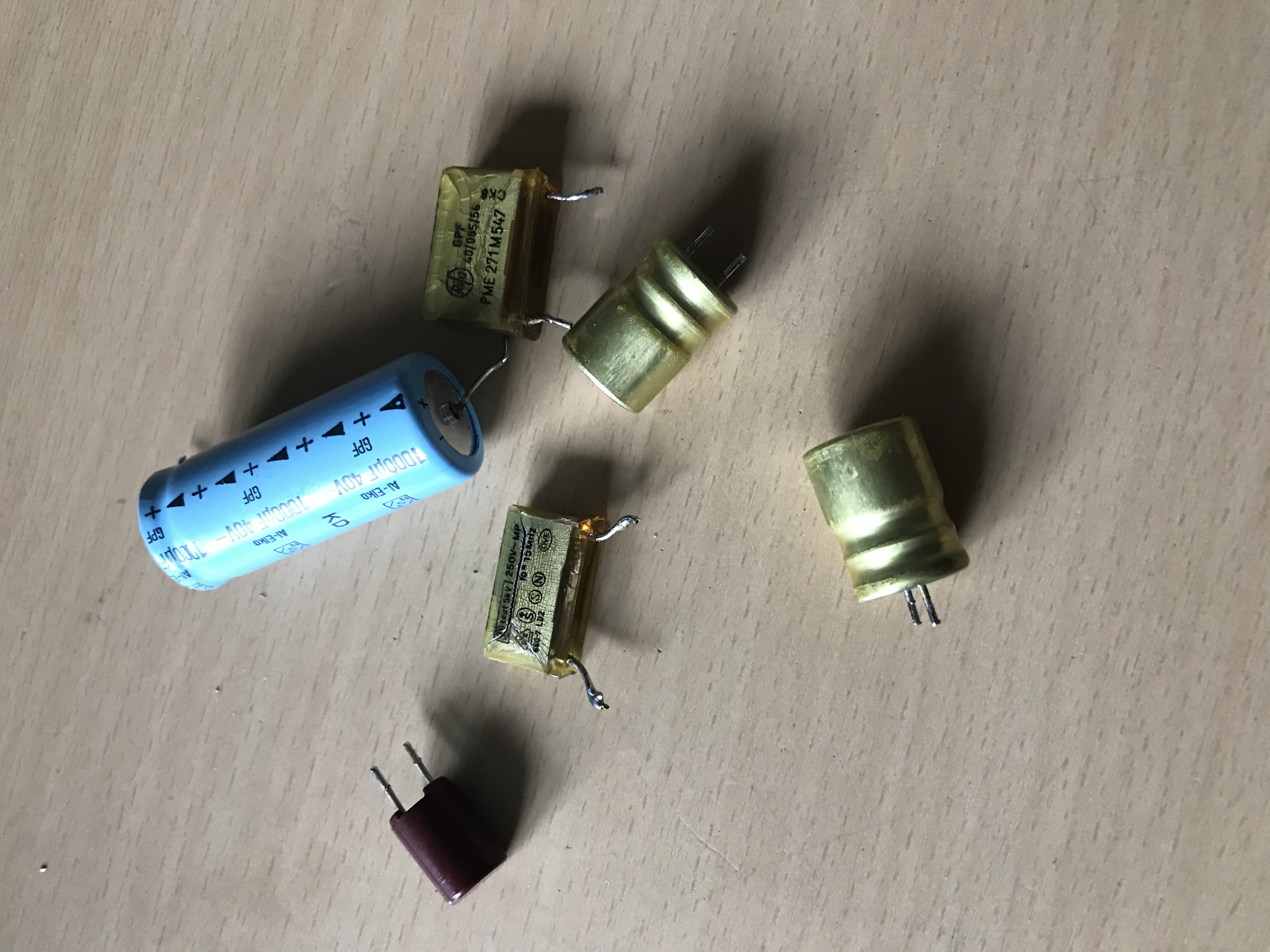

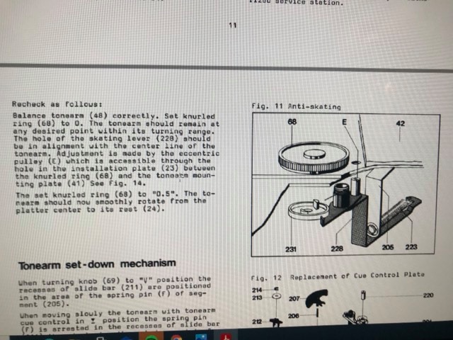

Widzę, że za dużo kondensatorów nie wymieniłeś. Wszystkie tantale zostały. Sprawdzałeś je? Sprawne wszystkie? Jak ustawiłeś punkt zerowy antyskatingu po demontażu?
Dziękuje Maestro za opinie.Gdyby nie twoje posty w życiu bym się tego nie podjął
Ja jestem dwuleworęcznym dyletantem.
Jeśli chodzi o kondensatory to od pewnego czasu już nawet ich nie sprawdzam, wymieniam te które są najczęściej wymieniane przez innych użytkowników.
Naprawiałem niedawno sterownie z wyświetlaczem LCD na którym były krzaczki ,wymiana dwóch kondensatorów i wyświetlacz jak nowy, stare sprawdzone miernikiem (Aneng AN8008) i wynik 100 procent pojemności.
Te tantale zostawiłem bo nawet niewiem jakie miałbym kupić.
Punkt zerowy: waga na zero, antyskating na zero i tak aby nie ciągneło w żadną stronę.
Jak kupiłem ten gramofon to korciło mnie żeby do Ciebie napisać z prośbą o odrestaurowanie ale nie miałem śmiłości :oops:
Jeszcze zostało przy nim trochę do zrobienia ale nie mogłem się powstrzymać żeby go posłuchać z tą wkładką z jaką go kupiłem
(Sygnet tkn-5 z igłą tkn-1) :violin:
ps.Rozłożenie to pikuś
Nie dawało mi to pytanie spokoju więc poszukałem i ustawiłem wg. procedury z instrukcji serwisowej.
Faktycznie nadspodziewanie ładnie się prezentuje. Samodzielnie lakierowane?
Malował znajomy lakiernik samochodowy.
Położył mi też lakier na moje lenco, które robię już chyba 4 lata :lol:

Ale kawał dobrej roboty !! :clap: :dance: Brawo Ty !
Mam 621, też marzy mi się takie lustro :P
Zdradzisz od kolegi lakiernika jaki to lakier ?( firma ,kolor)
Oczywiście okleinę Pcv trzeba zerwać ?
