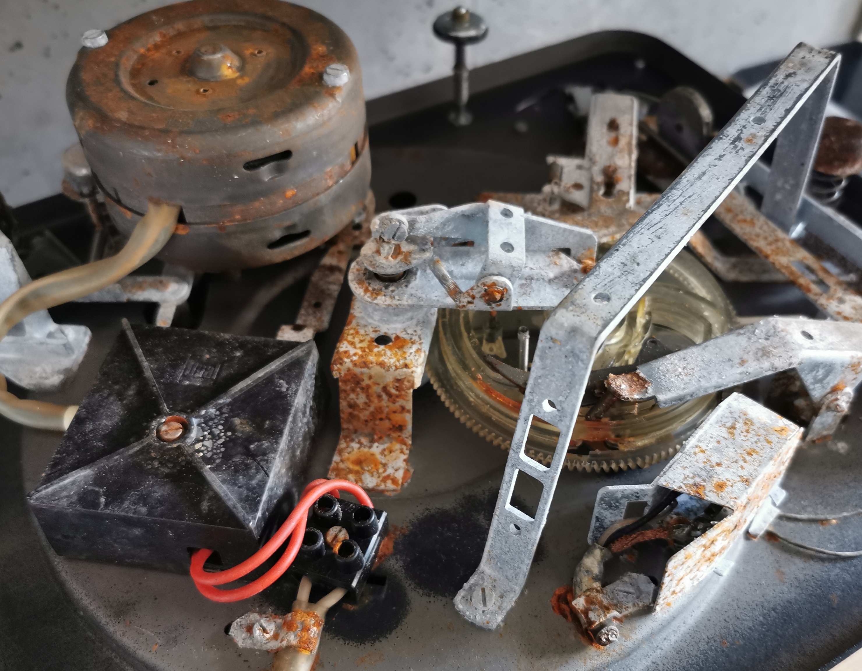

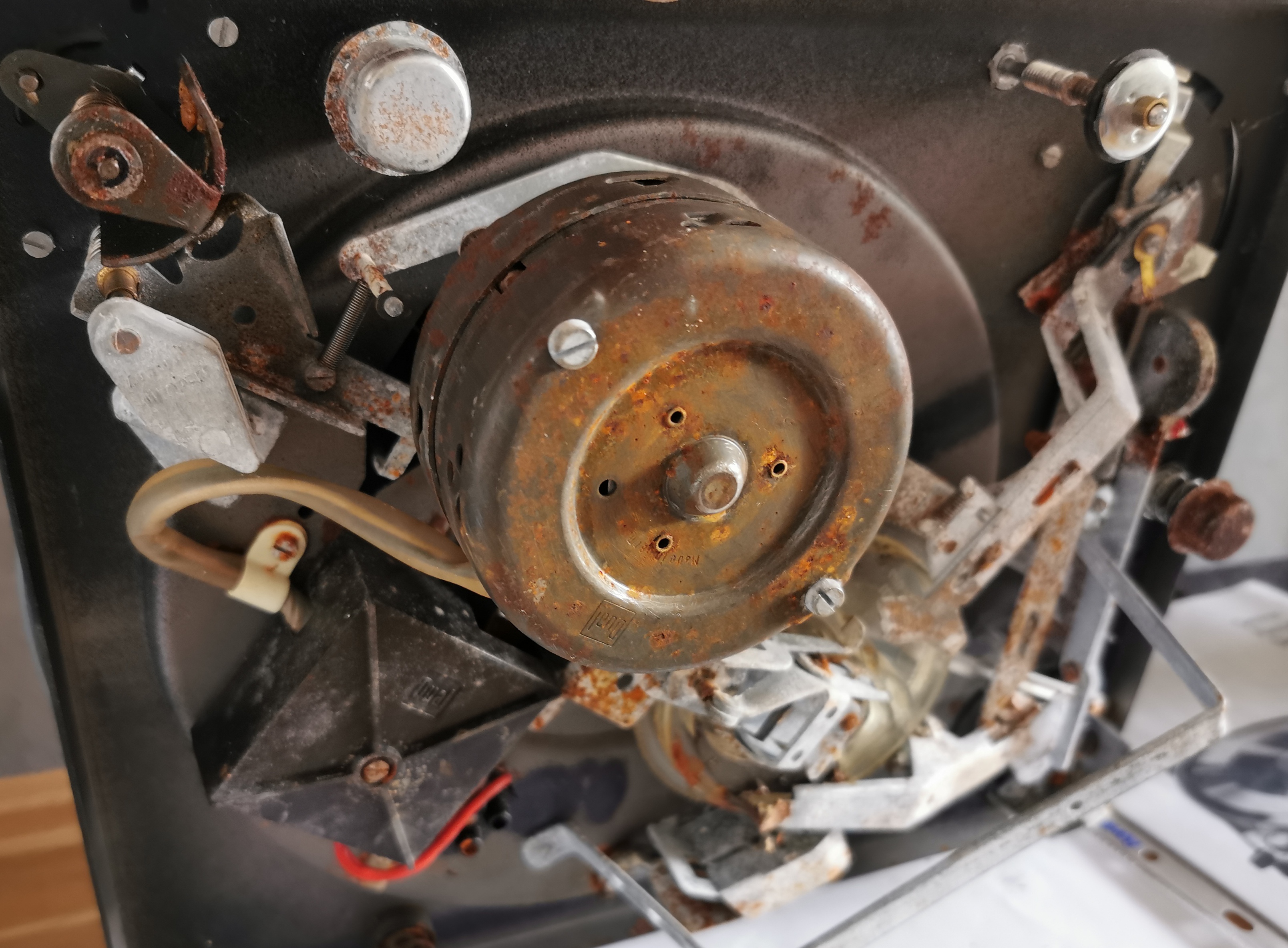

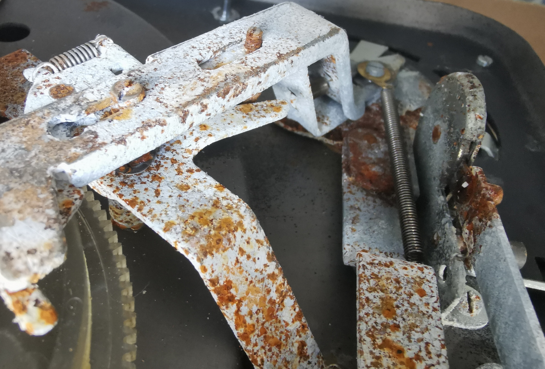

Cześć,
W ramach rozbudowy systemu audio postanowiłem kupić swój pierwszy gramofon. Po dość długim wałkowaniu tematu co i za ile ostatecznie zdecydowałem się że kupię coś ze stajni Duala. Ponieważ chciałem sam troszkę pogrzebać szukałem czegoś do małego serwisu.
Kupiłem jednak za namową małżonki coś co można nazwać trupem Duala 1019.
Poniżej kilka fotek ze stanu na dzień zakupu.
Na razie planuje wszystko rozebrać, odrdzewić i sprawdzić co będzie się nadawało a co nie.
Mam nadzieję że uda się uratować "to coś"
Pozdrawiam

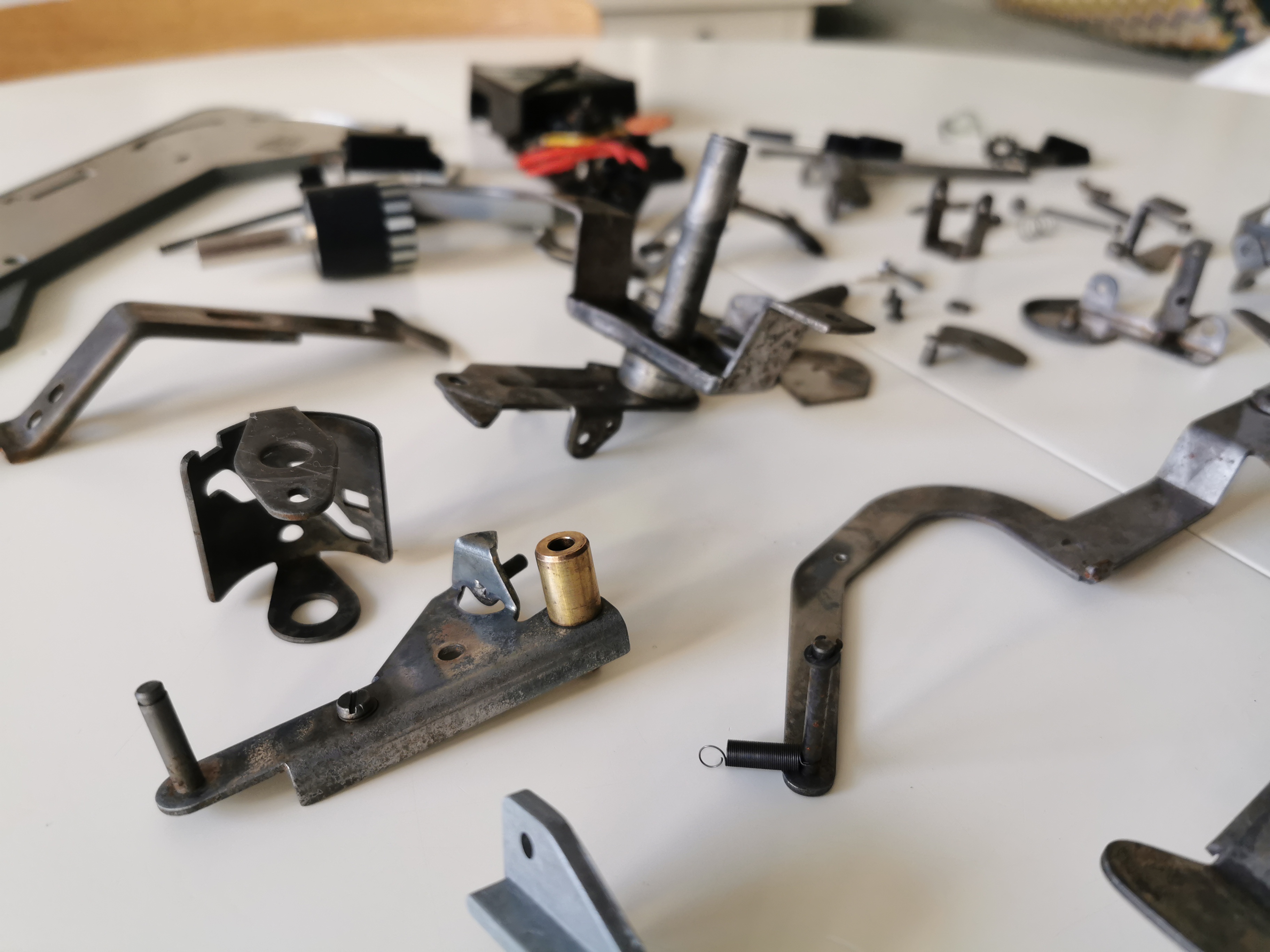

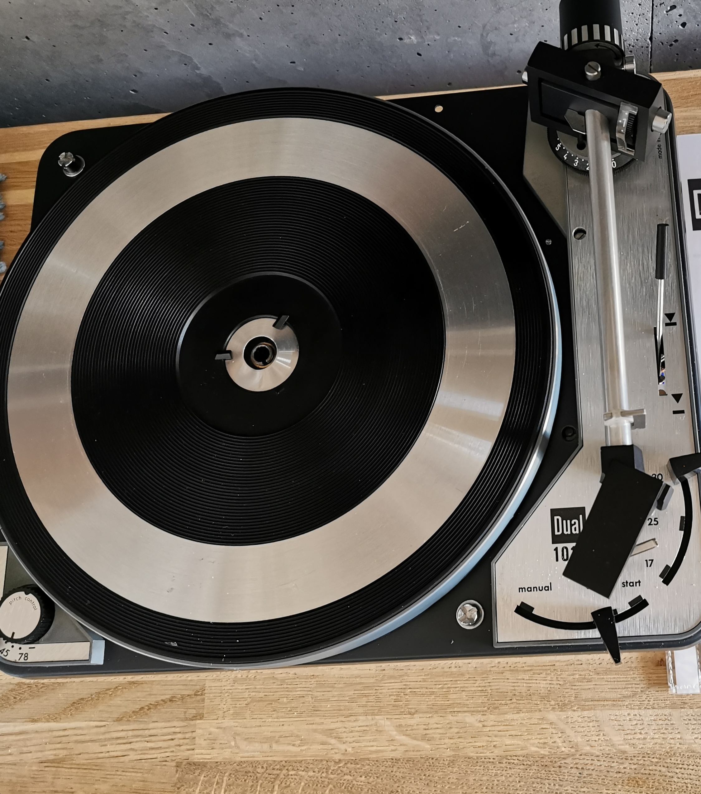

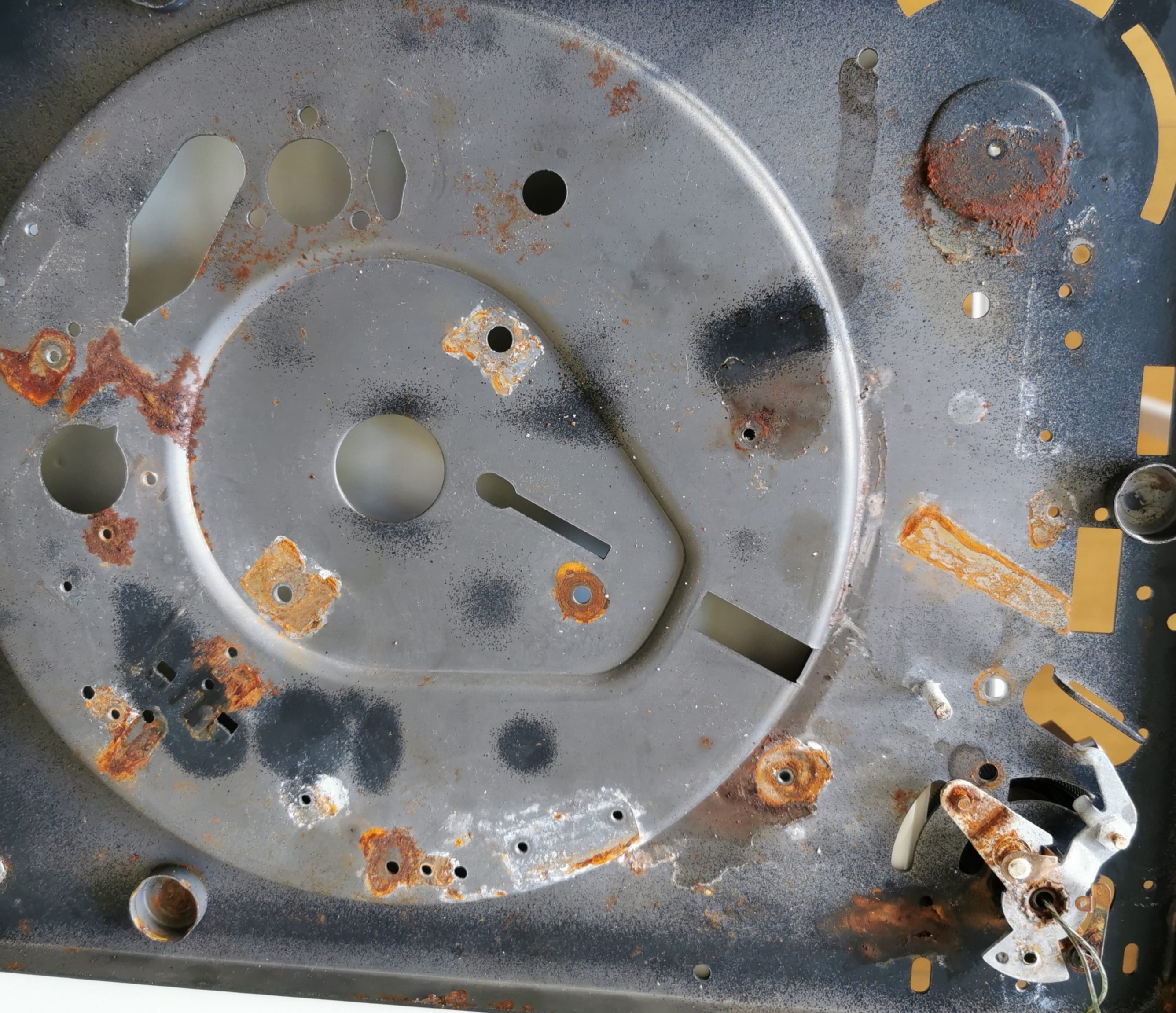

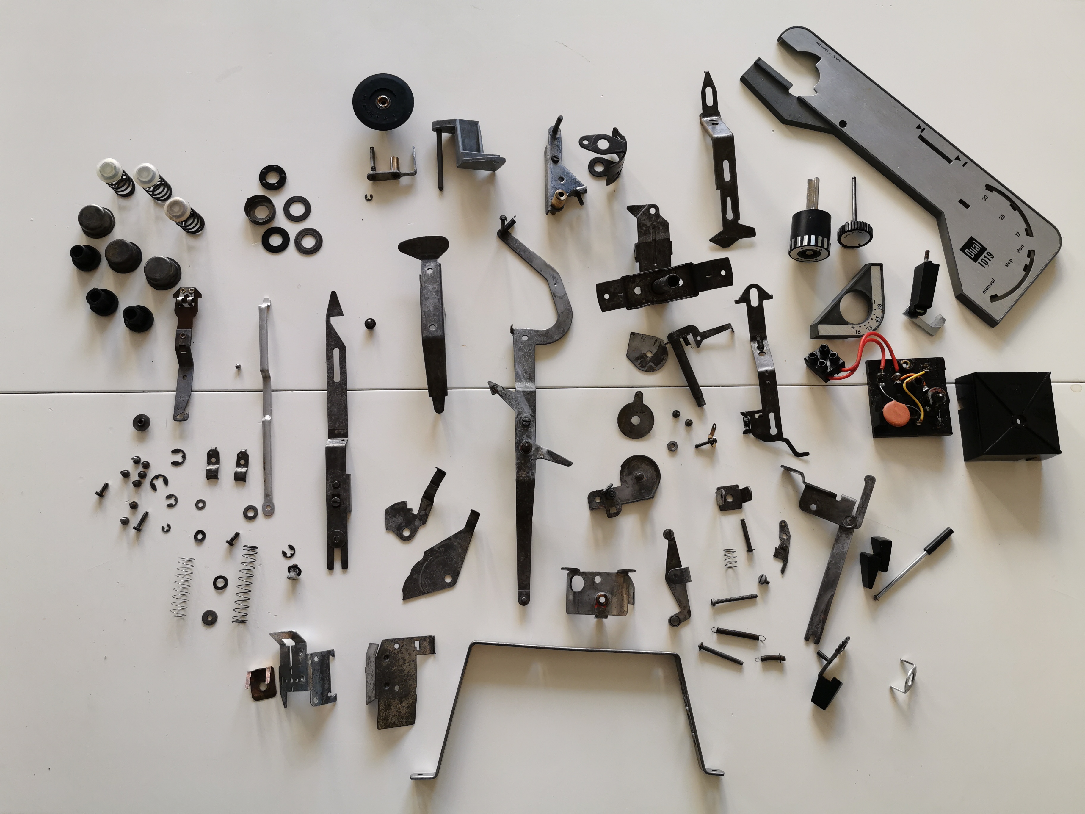

Sprawy powoli posuwają się do przodu. Poza ramieniem którego jeszcze nie ruszyłem to wszystko jest zdemontowane i odrdzewione.
Jeżeli ktoś wie co trzeba po kolei odkręcić żeby zdemontować ramię to proszę o pomoc.
Pozdrawiam
PS. Żona też pozdrawia ;-)
Posty: 8122
Re: Dual 1019 - Próba reanimacji
:clap:
No proszę, super efekt.

Jakaś podpowiedź jak zdemontować ramię z chasis?!

Napisałem w innym Twoim wątku:
olsza84 pisze:
12 kwie 2020, 19:43
Generalnie jest to dość proste. Musisz zdjąć ten segment, który jest przytwierdzony do osi ramienia 2 śrubami. Później po zdjęciu zostanie główna nakrętka na osi ramienia, którą trzeba poluzować i ramię możesz wtedy wyjąć.

Egzemplarz popowodziowy ;)
Poważne wyzwanie. Oby korozja, nie zeżarła za dużo. Powodzenia!
