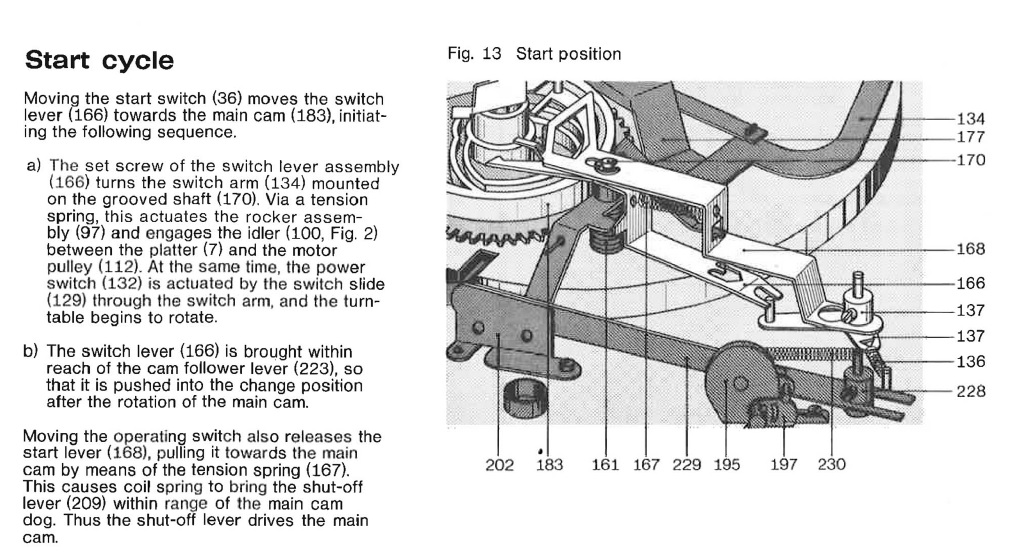

Gramofon zachowuje się poprawnie poza tym, że po chwili pracy (igła opada na płytę, talerz wykonuje jeden obrót) słychać, że następuje rozłączenie zasilania. Szukać przyczyny nadal w padniętym kondensatorze (próbowałem na dwóch) czy raczej dalej walczyć z mechaniką?
A może zupełnie inna przyczyna?
Jest dokładnie tak, że po jednym obrocie kołem głównym wraca element "dźwigni włącznika" (switch lever) nazwany "start lever" i wówczas następuje rozłączenie obrotów przez odskoczenie ramienia włącznika (switch arm). Trochę chaotycznie, sorki, jeśli ktoś ma doświadczenie pewnie zrozumie. Jeśli nie będę nagrywał filmy tudzież zdjęcia...
Pozdrawiam
irek
PS. Poradziłem sobie dzięki wątkowi https://www.vinylengine.com/turntable_f ... p?t=103683 i zawartym tam w linkach tutorialom. Polecam
