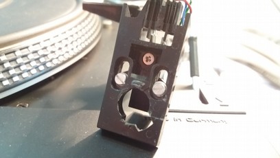

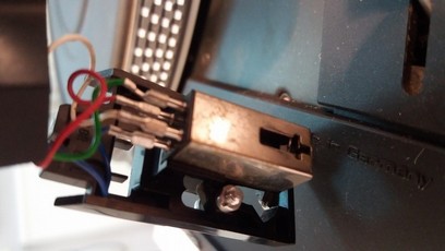

Dostałem Duala 626 w kiepskim stanie. Dzięki informacjom z forum udało mi się go uruchomić. Po zainstalowaniu igły (DN 239) którą dobrał mi Pan Wamat (na podstawie zdjęcia wkładki) zagrało. Oglądając inne CS 626 zorientowałem się, że mój ma inny headshell. Dodatkowo igła nie jest prostopadła do płyty (pochylenie ok. 10 stopni). Proszę o pomoc w określeniu co zostało zmienione w stosunku do oryginału. Czy jest sposób na właściwe ustawienie igły. Czy można zastąpić pokrywę od Duala 626 inną pokrywą?
Moje doświadczenie ogranicza się do G8010 Unitry, dlatego chciałbym wiedzieć czy jest sens w działaniach mających na celu powrót do wyglądu pierwotnego.
Pozdrawiam
Krzysztof

Headshel jest ze starszych modeli. Tu powinien być taki jak na zdjęciu:
https://www.vinylengine.com/images/mode ... ntable.jpg
Kąt poprawi mata na talerz.
