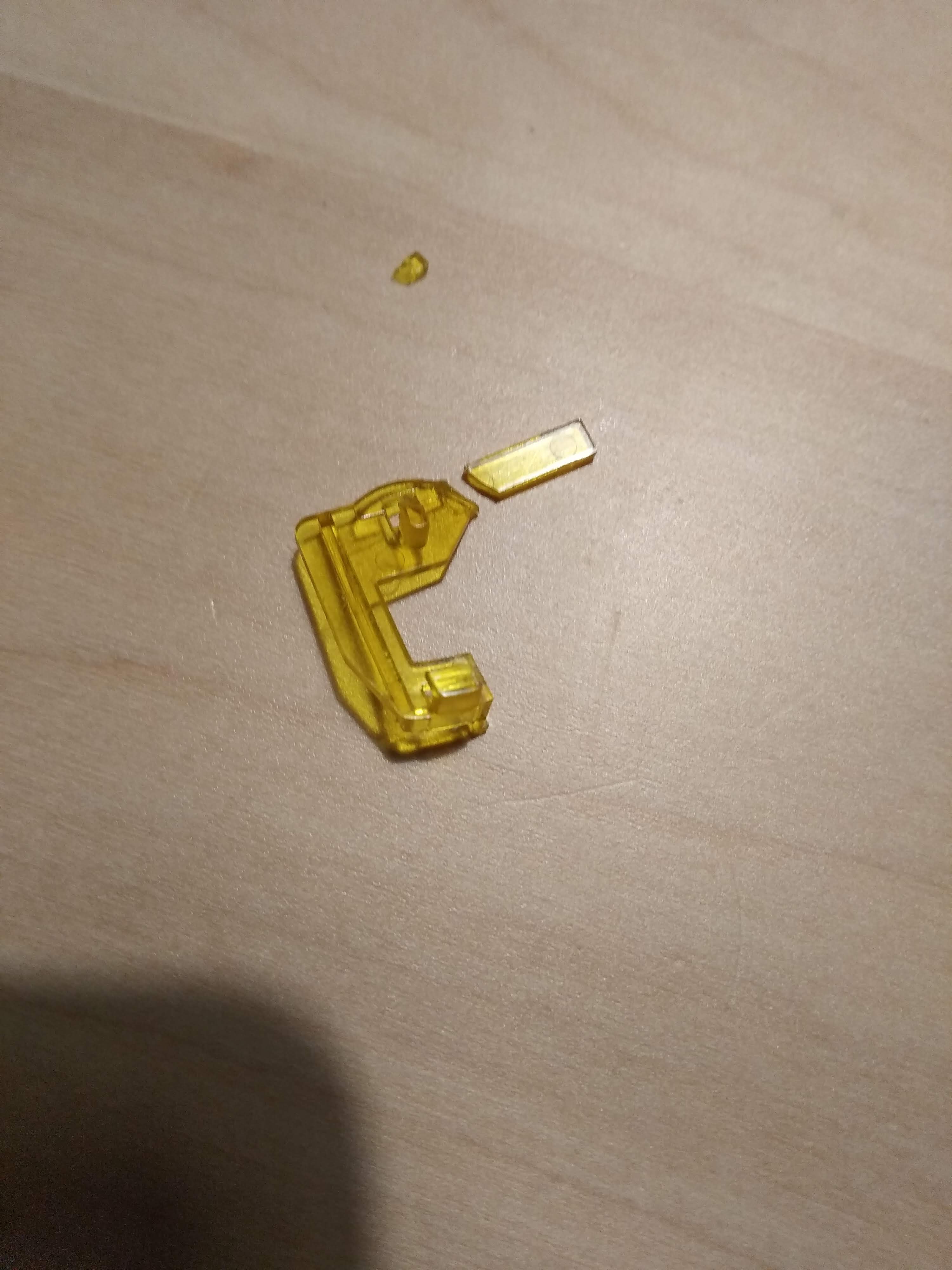

Zakupiłem i odnowiłem ww. Duala. Grał ładnie niestety podczas regulacji obróciłem talerzem, palec wpadł przez dziurę rewizyjną i połamałem plastikowy element mechanizmu prowadzącego pasek (widać go na zdjęciu). Czy ktoś z obecnych na forum dysponuje częściami z paskowych modeli Duali? Wątpię, żeby udało mi się posklejać ten plasticzek.

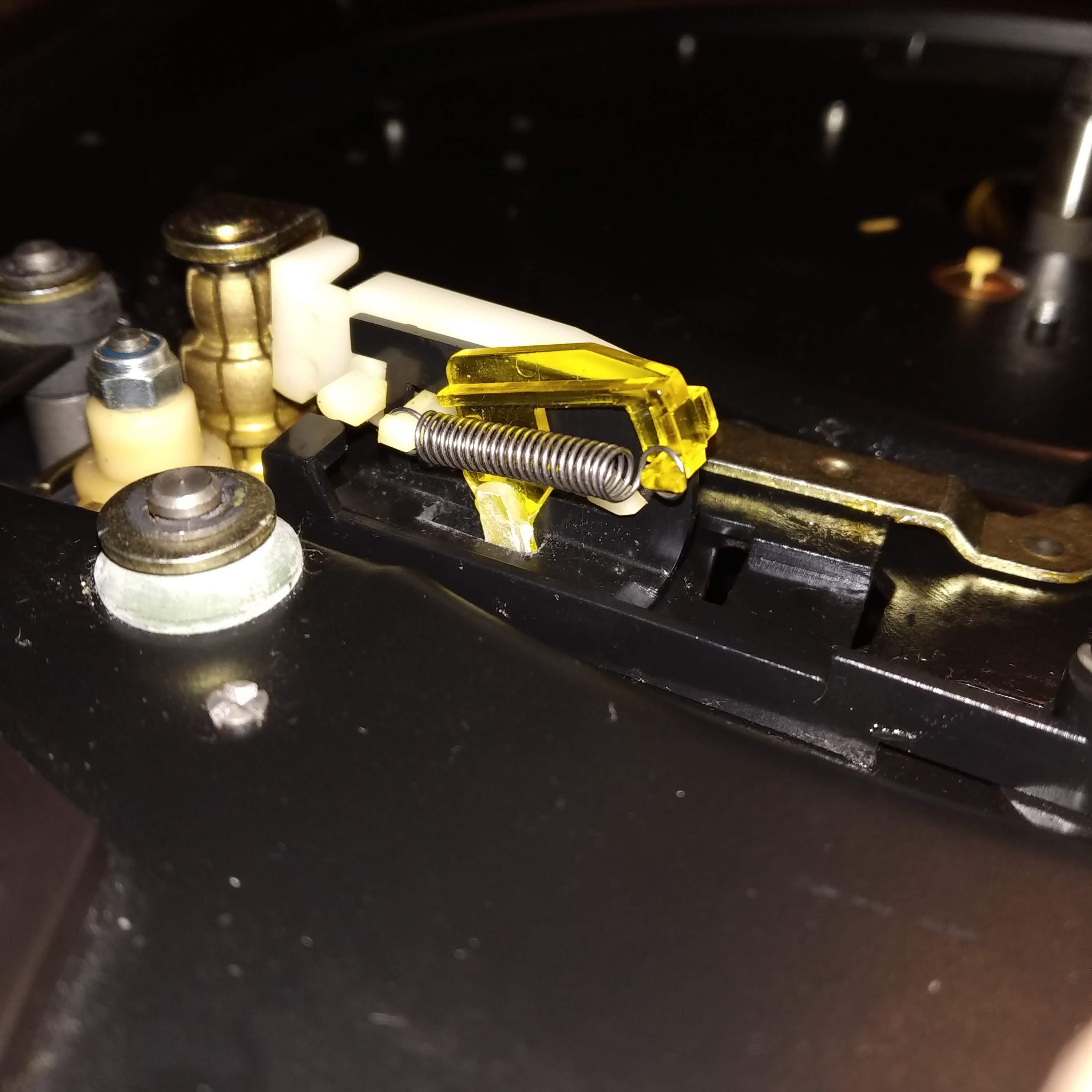

Pacjent posklejany i zamontowany na miejscu. Póki co działa. Miejmy nadzieję, że tak już zostanie, bo plasticzek jest trudny do zdobycia. Na szczęście wykonany jest z polistyrenu i daje się skleić a miejsca jest dość na wzmocnienie.
