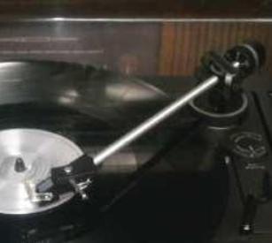

Powiedziałby mi ktoś coś o Dualu 1254 ? Kupiłam go za 110 zł. Pisałam ze sprzedawcą, chcąc wyciągnąć od niego ewentualne info które nie zostało zawarte w opisie. Pytałam głównie o igłe i wkładkę. Liczę się z jej wymianą, jednak mówił że jeszcze trochę może pograć. Bardziej obawiam sie o dobór wkładki (jesli bedzie taka konieczność) czytałam coś że będzie potrzebna przejściówka. I własnie nie wiem. To mój pierwszy gramofon, a niestety miałam fundusz do 200zł wiec w tym przedziale znalazłam tylko to.

Dla uproszczenia przyjmijmy że zużywa się igła, a nie wkładka. Także jedyne co będziesz musiała wymienić to igła. W Dualach 1254 o ile mnie pamięć nie myli montuje się wkładki TKS 236 dedykowane dla tego gramofonu, o czym w kontekście innego modelu pisał wyżej Wojtek. Igieł do tych wkładek jest na kopy i są łatwo dostępne, np.
http://wamataudio.pl/igly/dual/igla-dual-dn-236.html
Także nie ma się czego bać.

PS: Foto, trochę niewyraźne ale lepszego nie mam.

Zaznaczę tylko, że Dual 1254 w wersji samodzielnej miał inne ramię i wkładkę (ULM) niż wersja połączona z wzmacniaczem HS 132 (piezoelektryk).
Bergen pisze:W Dualach 1254 o ile mnie pamięć nie myli montuje się wkładki TKS 236 dedykowane dla tego gramofonu
Zgadza się.
Jednakże, jak już wiemy, gramofon dotarł do nasiaki w kawałkach tak więc nici z wesołego Duala...
