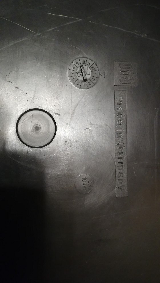

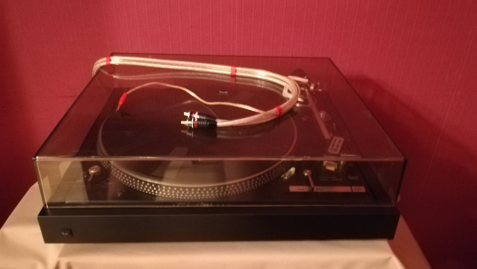

Niestety jak pisałem całość to jednolity plastikowy odlew. Również opaska jest integralną częścią obudowy pustą wewnątrz z wytłoczonym logo Dual. Jak będę miał chwilę to zrobie fotkę samej plinty. Dodam jeszcze, że w tym modelu zamontowany był najprawdopodobniej oryginalny przewód z wtykami RCA. A przewód zasilania wewnątrz gramofonu jest fachowo połączony, jakby był zmieniany z 110 na 220v.

Wrzucam obiecane fotki z plastikową plintą cs 521. Oraz przy okazji fotkę ze zdemontowanym elementem napędu, oraz regulacji obrotów który był zapieczony.
olsza84
Posty: 3304
Gramofon: Dual Fever
Re: Dual cs 521 renowacja
Post autor: olsza84 »
Faktycznie. Szkoda, że to taka a nie ta druga wersja plinty. A jak się silnik zachowuje pod względem hałasu, wibracji? Otwierałeś łożysko silnika czy nie?
