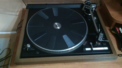

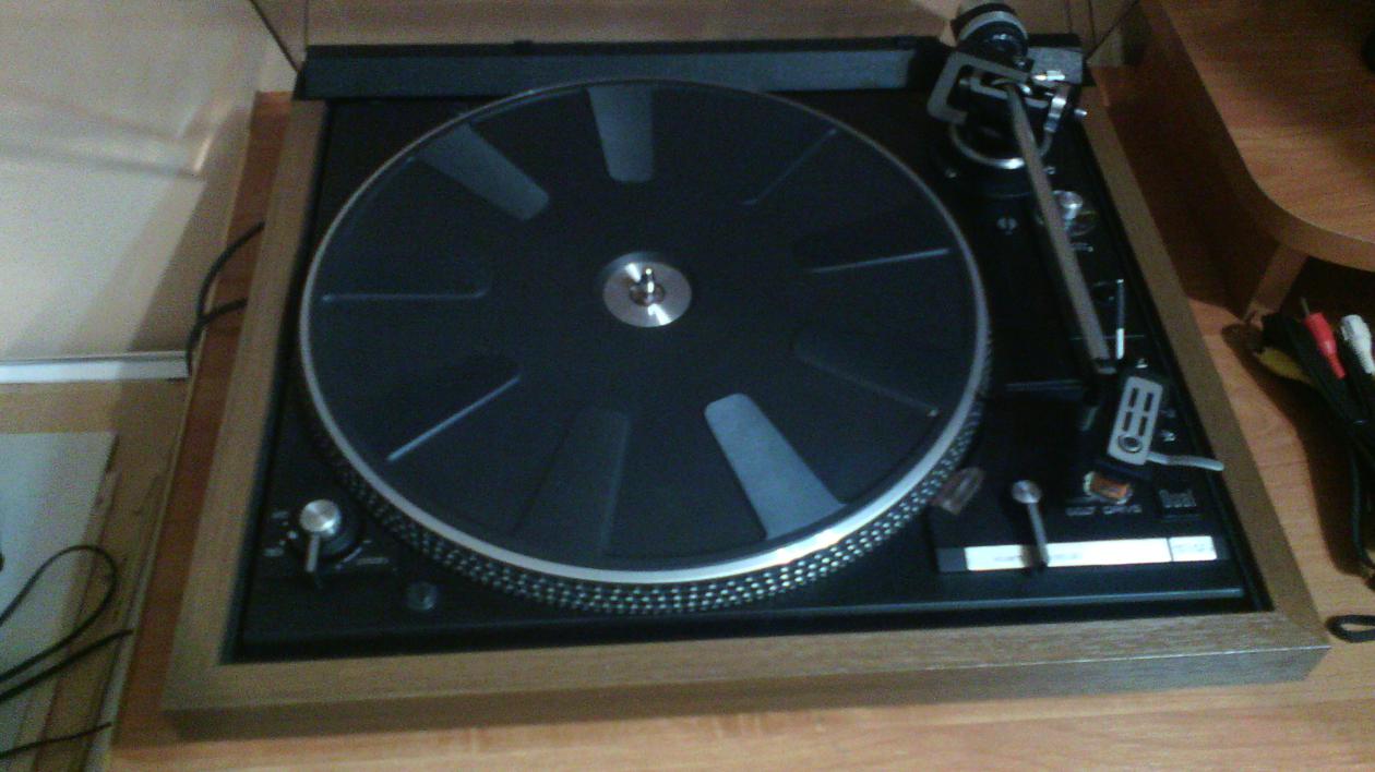

Witam. Mam problem z Dualem 1246. Ramie na końcu płyty podnosi się ale nie powraca. Czy może ktoś mi coś poradzić ? Oglądałem serwisówkę od niego ale niestety nie ogarniam ha tego. Do tej pory posiadałem gramofon Daniel i Adam a teraz dołożyłem tego Duala no i mam problem.

Zajrzałem do środka ale boje się coś ruszać tam by nie narobić większego bigosu ha. Ta mechanika w tym sprzęcie jest taka ze jakby nikt nigdy tam nie grzebał. Lubie takie widoki ha normalnie cudo techniki no tylko ze coś nie działa oj. A już dawno chciałem mieć takiego Duala a tu taki zong ha. Chciałbym go uratować bo to piękny gramofonik. A kupiłem go na giełdzie ha samochodowej w opłakanym stanie wizualnym. Sporo czasu poświęciłem by wyglądał choć z zewnątrz ładnie (ha tak mi się wydaje ze ładnie ). A mój Daniel działa od 1986 roku kiedy to dostałem go od Ojca.

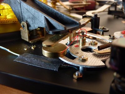

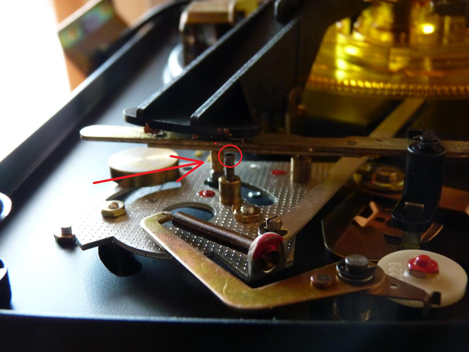

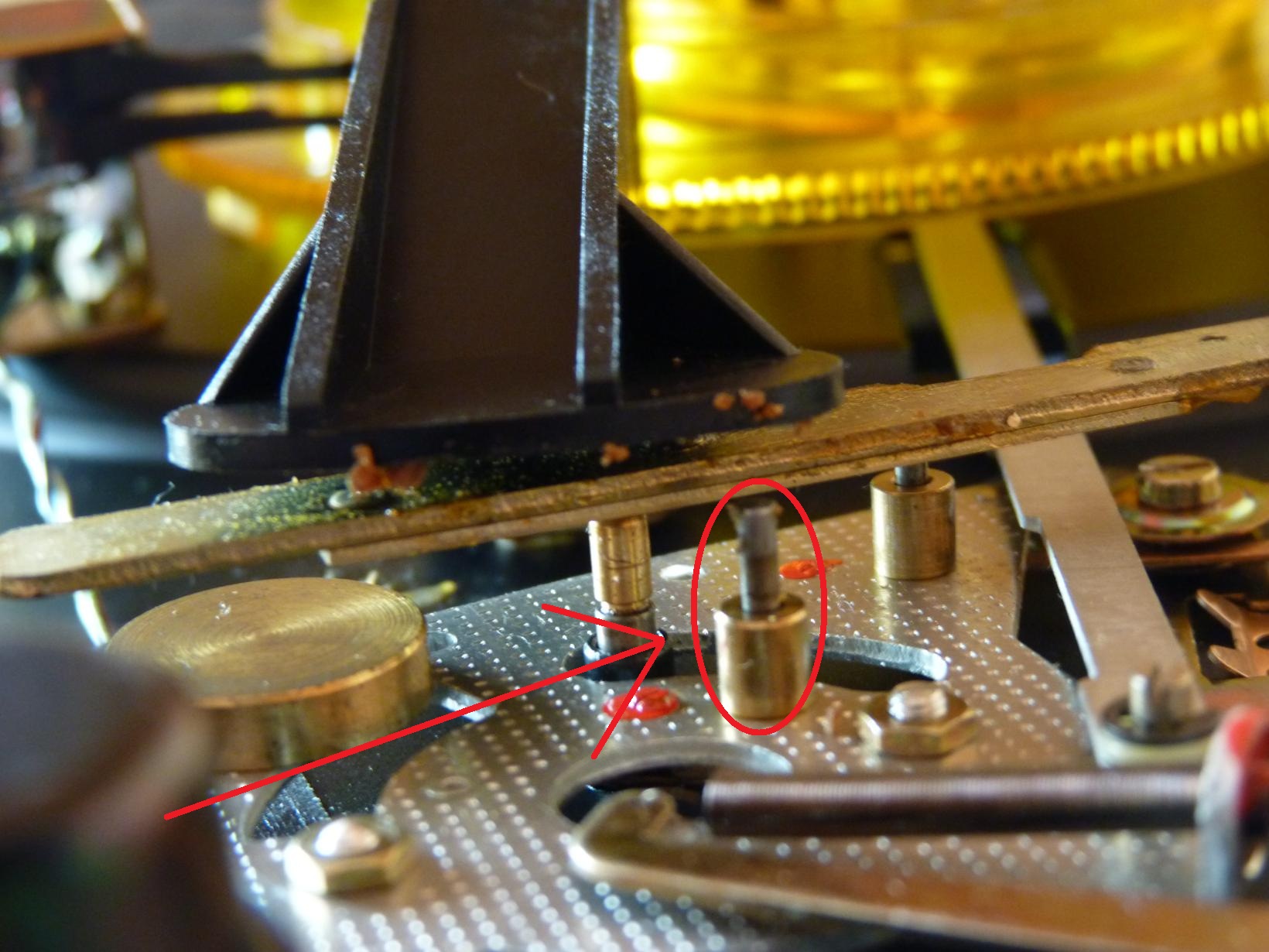

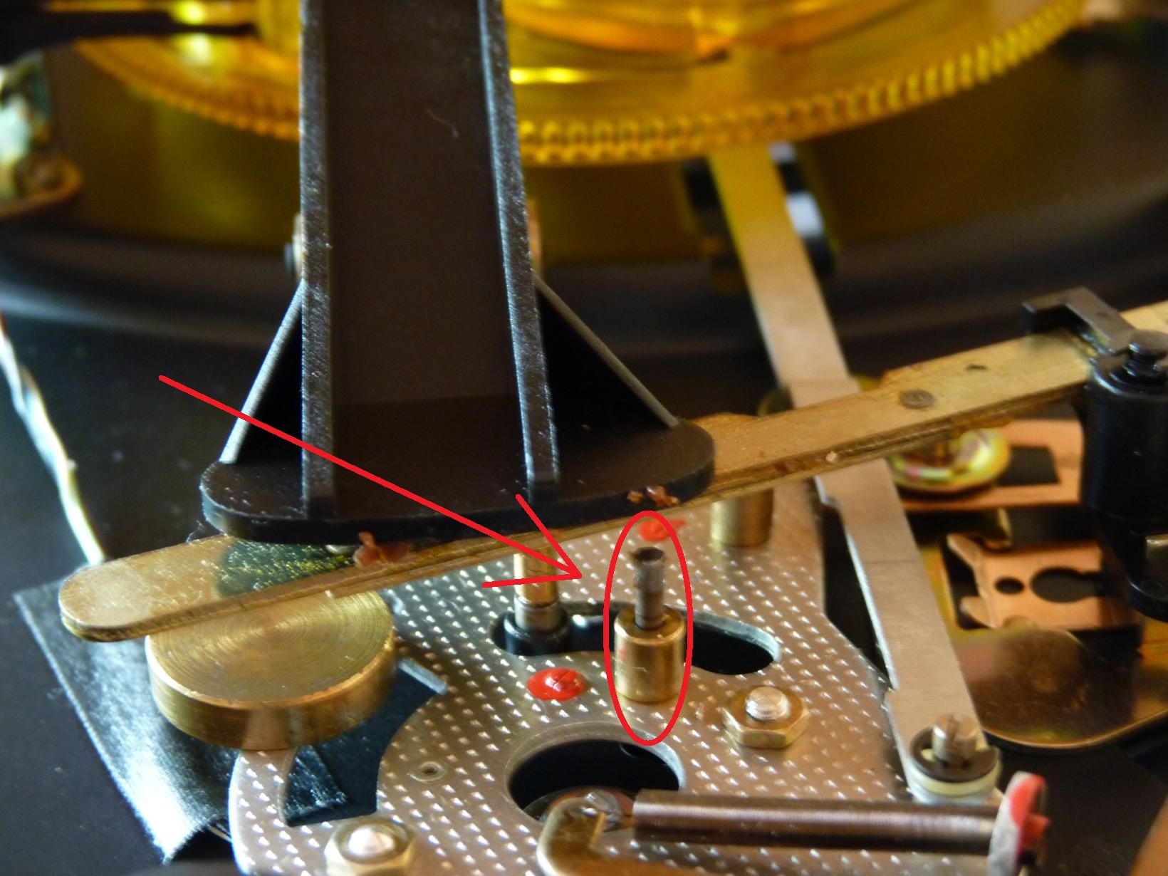

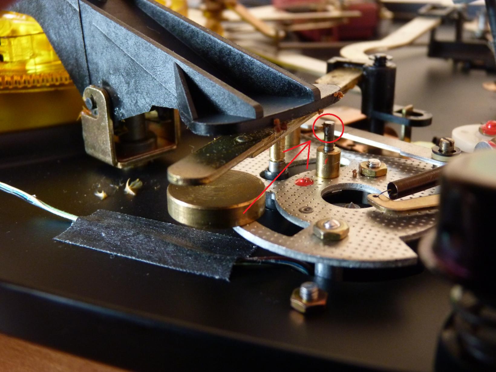

Rozebrałem sprzęt i już widzę ze tam gdzie gdzie powinien być gumowy czopek jest goły szpindel oj. Wstawię foto i prosił bym o odpowiedz czy dobrze myślę ze to właśnie to miejsce. A jeszcze pytanko mam. Jeśli mam już rozebrany gramofon to czy można przesmarować jakieś miejsca i ewentualnie jakim smarem? Widzę ze jest stary smar jest trochę skawalony miejscami.

Dokładnie to miejsce. Widać resztki pimpla na głównej dźwigni. Możesz kupić gotowca albo prowizorycznie zastosować izolację od kabla. Masz wątki na ten temat na forum.
Smar najlepiej litowy.

Działa !!!!!!!!!!!!!!!!!!!!!!!!!!!! Zrobiłem z izolacji kabla ha. Działa cała mechanika !!!!!!!!!!!!!!!!!! Ładnie startuje ramie i powraca z końca płyty. Teraz na spokojnie poszukam w necie jakiegoś normalnego pimpla i wymienię zamiast tej izolacji. Bardzo dziękuje Ci olsza84 za pomoc.

Śmiga aż milo !!!!!! Ciesze się ze uratowałem go od "śmierci " ha. Pięknie wygląda !!! Wybiorę się znowu na giełdę może znajdę jeszcze jakiś ciekawy gramofon do odratowania ? Jeszcze raz dzięki olsza84
