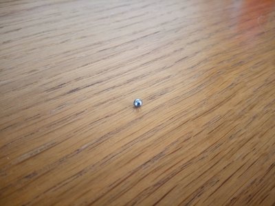

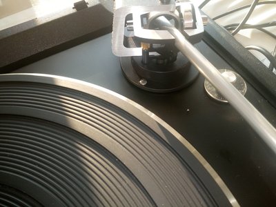

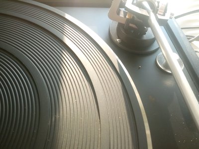

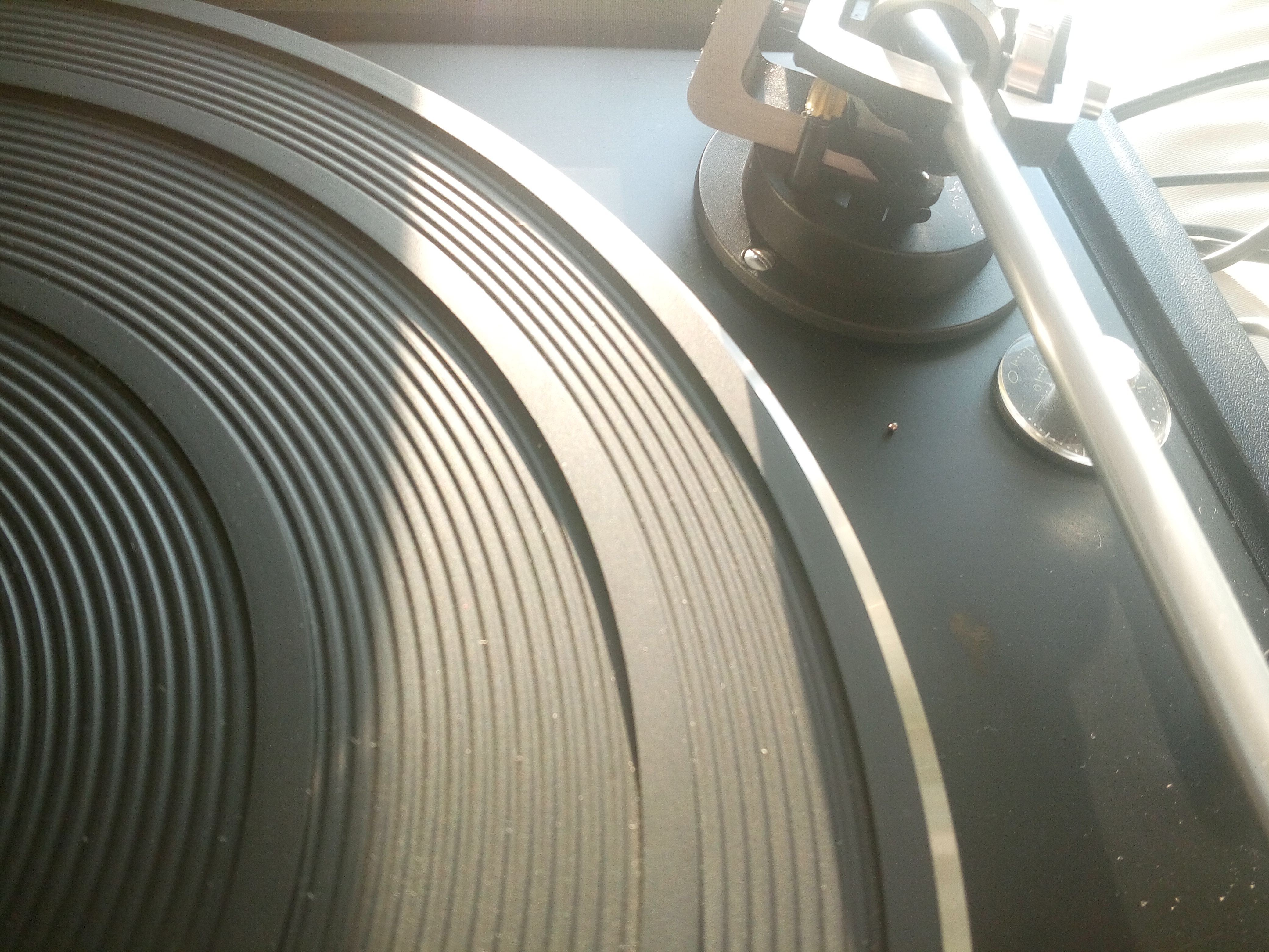

Jak w temacie, moj 14 miesieczny syn po wielu bojach w koncu dobral sie do gramofonu oraz zdazyl uszkodzic mocowanie ramienia w gramofonie Dual CS-502.
W efekcie, ramie caly czas odbija do pozycji spoczynkowej, nie ma mozliwosci ustawienia ramienia na okreslonej szerokosci plyty.
Przy zdarzeniu wylecialy rowniez dwie male kuleczki z uchwytu ramienia (lokalizacja - mechanizmy nastawy ramienia), uchwycone na zalaczonym zdjeciu.
CZy jest mozliwosc prostej naprawy tej ustarki ?, na aukcji jest kompletne chasis z ramieniem za 70 pln, wiec moglbym po prostu wymienic cale ramie lub sam uchwyt z dawcy.
Z gory dziekuje za wszelka pomoc.

Możliwe, że można to naprawić ale czy bez części zamiennych się obędzie? Trudno powiedzieć bo ze zdjęć niewiele widać. Raczej wątpię, skoro posypało się któreś łożysko ramienia. Kulki same nie są w stanie wypaść, więc pewnie uszkodzona jest przesłona łożyska. Nie wiem jak była tu siła użyta
Nawet jak prowizorycznie doprowadzi się do pełnego ruchu ramienia (brak odbijania) to nie wiadomo czy łożysko będzie spełniać swoją rolę.

Dziękuję za odpowiedz Olsza84.
Siłą była przylozona przy wkładce, ramie bylo szarpane we wszystkich kierunkach, dosc energicznie
Sprobuje rozebrać mechanizm i przyjrzeć się temu z bliska.
W ostatecznosci kupie dawce za 70 pln.
