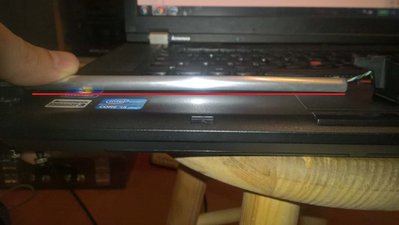

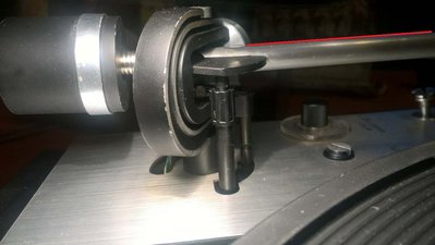

Ok, zdemontowałem ramie i polozyłem na stół. Jesli jest tak jak mowicie ze to powinna być idealnie prosta rurka, to napewno taka nie jest. Ewidentnie jest odchyłka i to własnie taka na jaka wkladka wisi nad płytą :)
zaznaczyłem dodatkowo na czerwono kierunek w ktory idzie ramie mimo ustawienia idealnego poziomu na zawiasie łozysku czy jak tam zwał :)
Teraz sie czy szukac innego ramienia, czy probowac to wyprostowac, to w sumie nie jest tak wiele i nie spowoduje to chyba potem problemow z geometria wkładki. Co myslicie ? Na allegro znalazlem jakies podobne ramie od duała, ale nie jestem przekonany czy rurka jest tej samej długosci.

No i udało się :) - wyprostowałem ramię.
Za pomocą dłuższego metalowego wałka o srednicy 7mm, delikatnie nasunałem całe ramie, weszło z oporem ale nie jakims tragicznym. Potem ostukałem calosc gumowym młotkiem, i walcowałem na płycie traserskiej. Spolerowałem ramię po całej akcji i jestem zadowolony - jest prawie idealnie proste. Po zamontowaniu do gramofonu - problem znikł, wszystko dało się wyregulować.
Teraz pozostaje regulacja całej automatyki, ale to juz na spokojnie sobie wszystko podziele.
Ramię najbardziej skrzywione było zaraz przy mocowaniu na łozyskach - podejrzewam że ktoś nim szarpnął siłą do góry.
