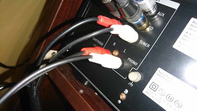

Kabelek masy podłączyłeś do wmacniacza/preampa? Jak tak, to może się urwał i dlatego buczy.

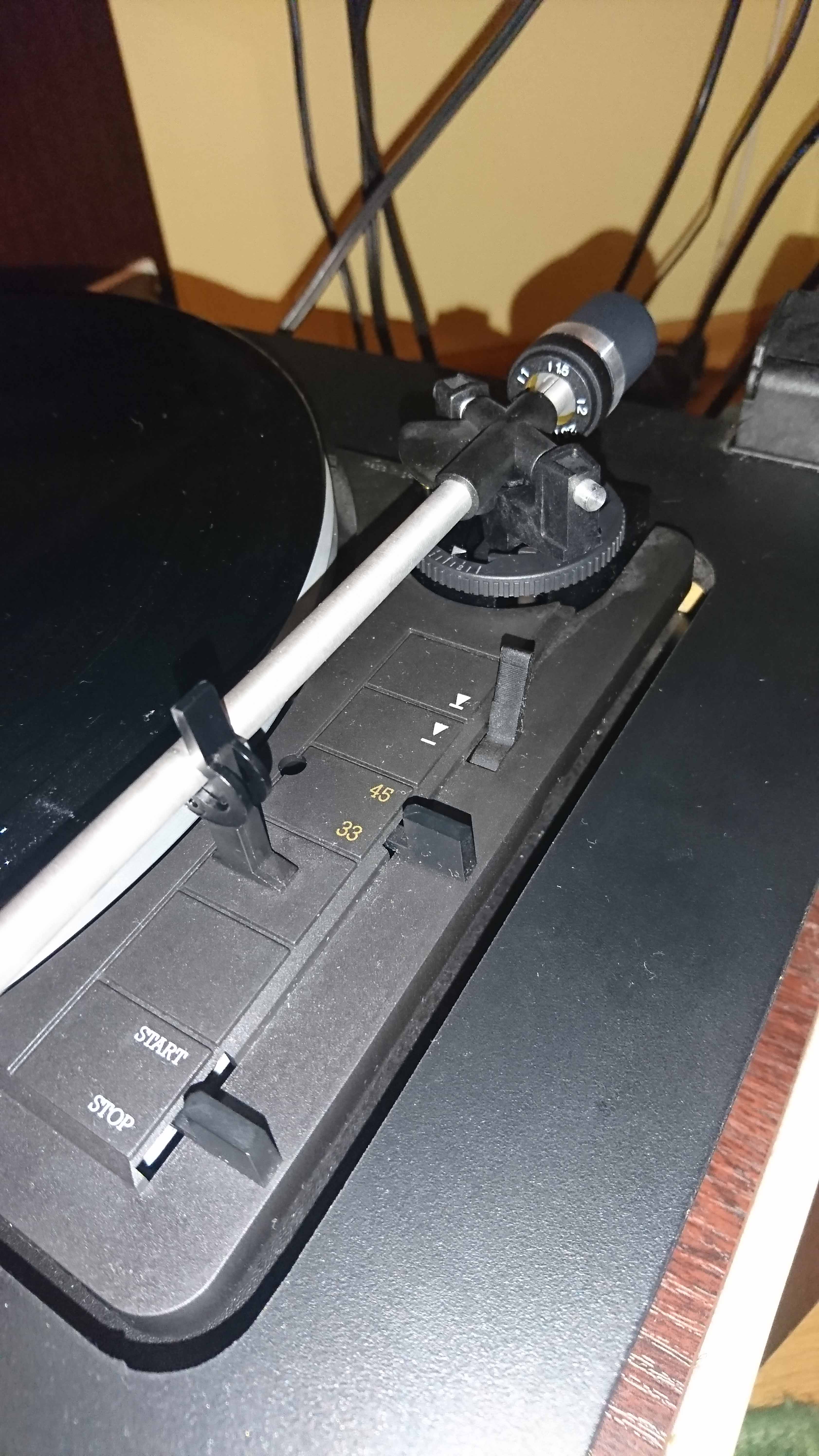

Ramię leci do środka, bo pewnie źle ustawiłeś nacisk. Najpierw wyważ ramię z pokrętłem nacisku ustawionym na 0, a potem ustaw pokrętło na wymaganą wartość. Na koniec ustaw antyskating (Na początek na taką samą wartość jak nacisk).

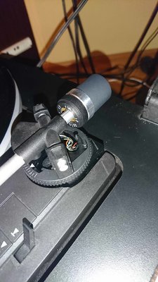

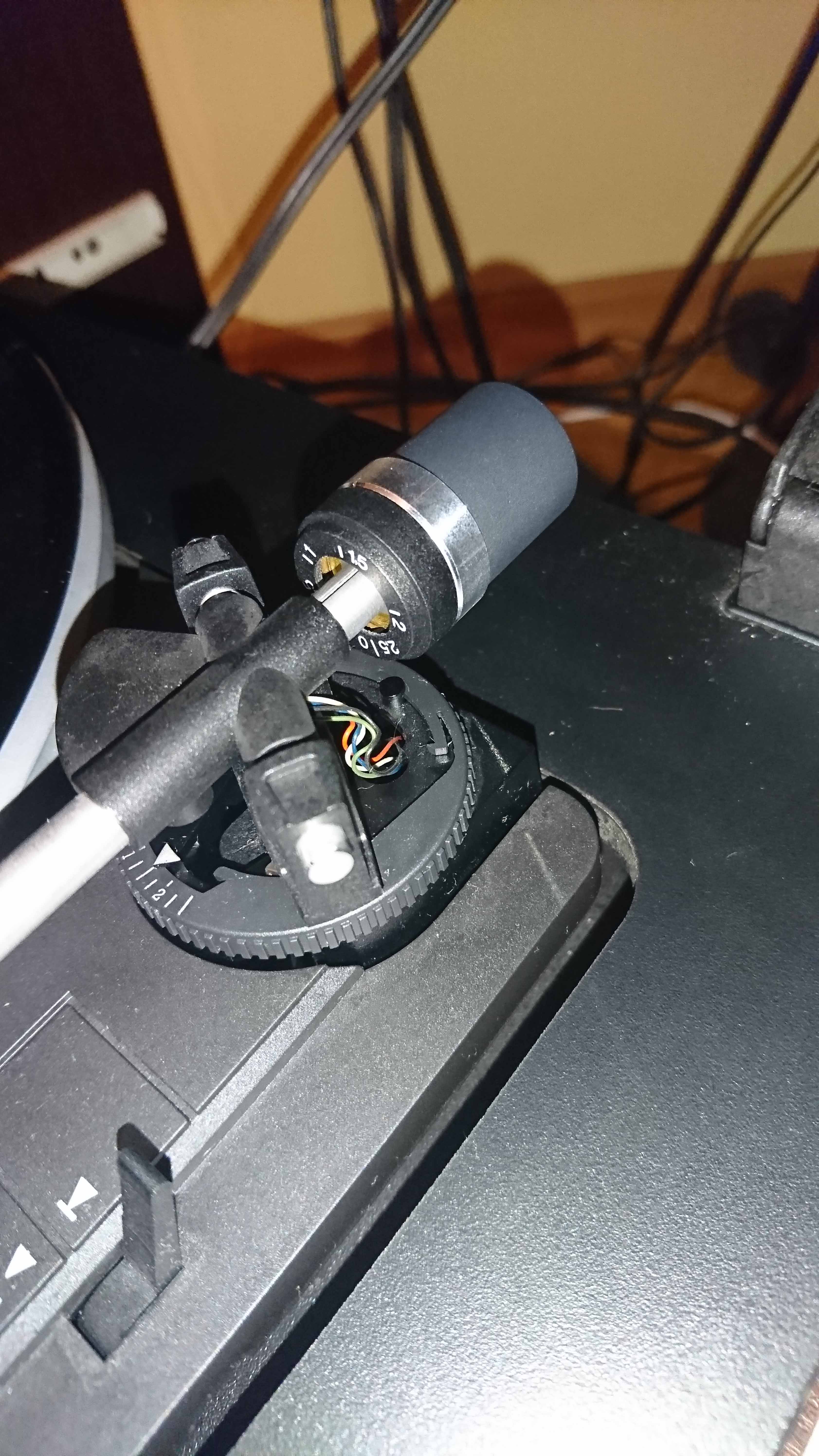

Miałem podobny przypadek w tym gramofonie. Sprawdź czy przypadkiem kabelki od wkładki które wychodzą z tyłu z ramienia nie są naciągnięte i ściągają ramię.

Takiego kabla nie otrzymałem w zestawie. Też nie widziałem wejścia takiego, czyli będę musiał kupić kabel zakończony z dwóch stron widełkami i do jakiejś śrubki przyczepić tak? (niestety jestem zielony w takich sprawach technicznych ;d)

Trzeba rozkręcić obudowę i przylutować kabel w odpowiednim miejscu na płytce. Poszukaj na forum wątków o CS455, tam to tak samo wygląda.

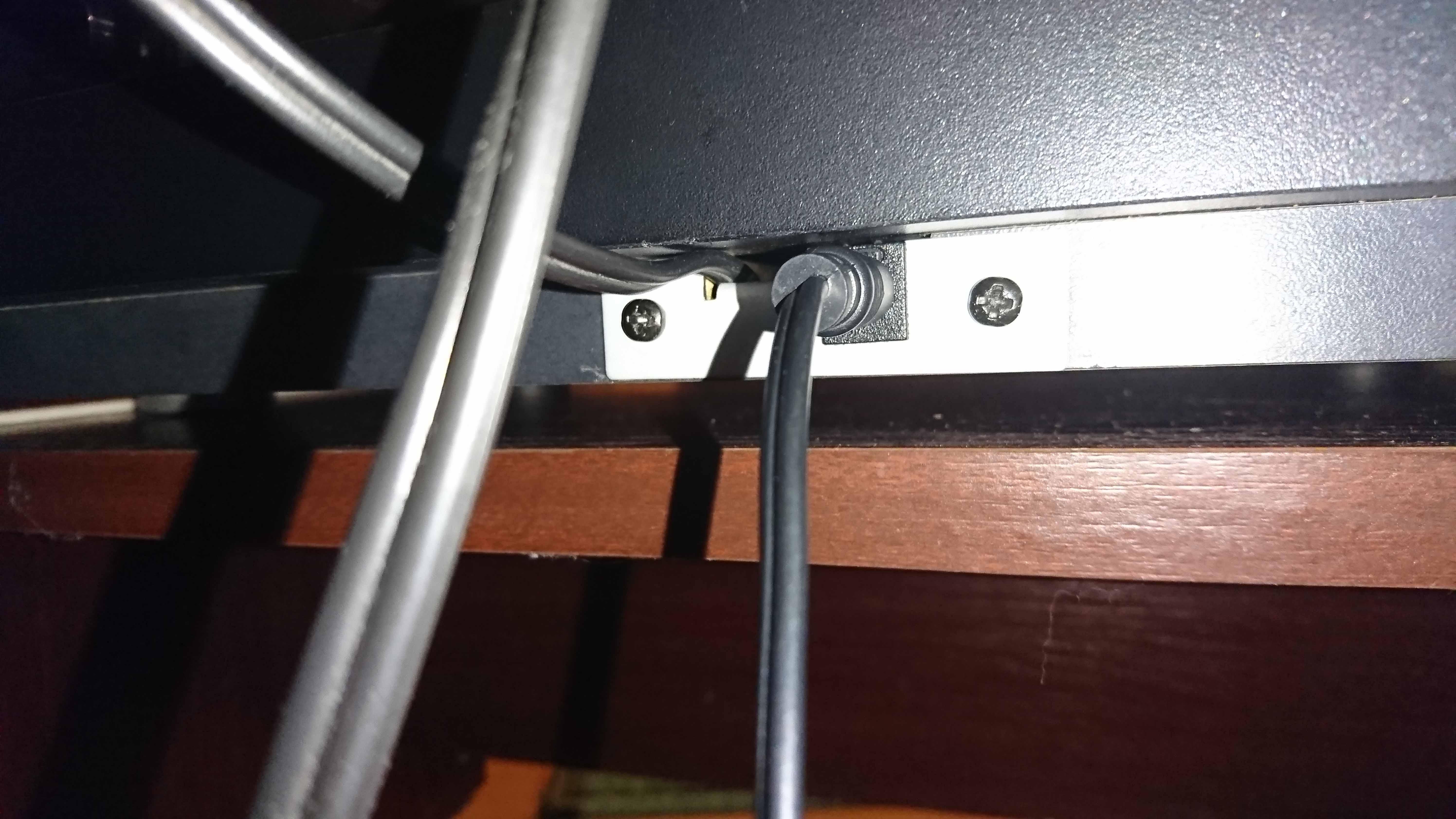

O kablu uziemiającym. Kabelki z ramienia wyglądają na normalne.

zrób kilka zdjęć gramofonu, ramienia (tak by było widać ustawienia) i kabli ( przy gramofonie i przy wtykach RCA) to może łatwiej będzie się porozumieć

Ale to ramię dziwnie się zachowuje. Może coś z antyscatingiem, Tam jest sprężynowy.

Zapomniałem, że tam jest zwykłe ramię, a nie wyważane dynamicznie jak w CS455.
W takim układzie ustawiasz standardowo. Kręcisz przeciwwagą tak żeby ustawić ramię w równowadze. Potem kręcisz samą podziałką, tak żeby 0 było na tym nacięciu na górze rurki. Następnie ustawiasz nacisk kręcąc przeciwwagą (podziałka się rusza wtedy).

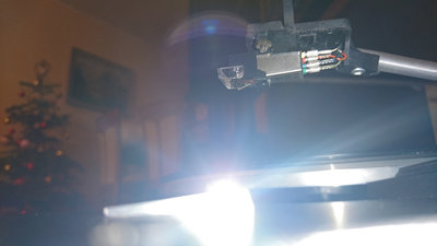

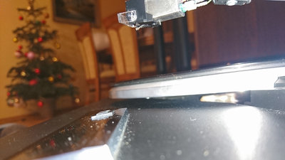

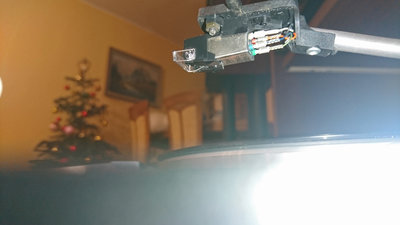

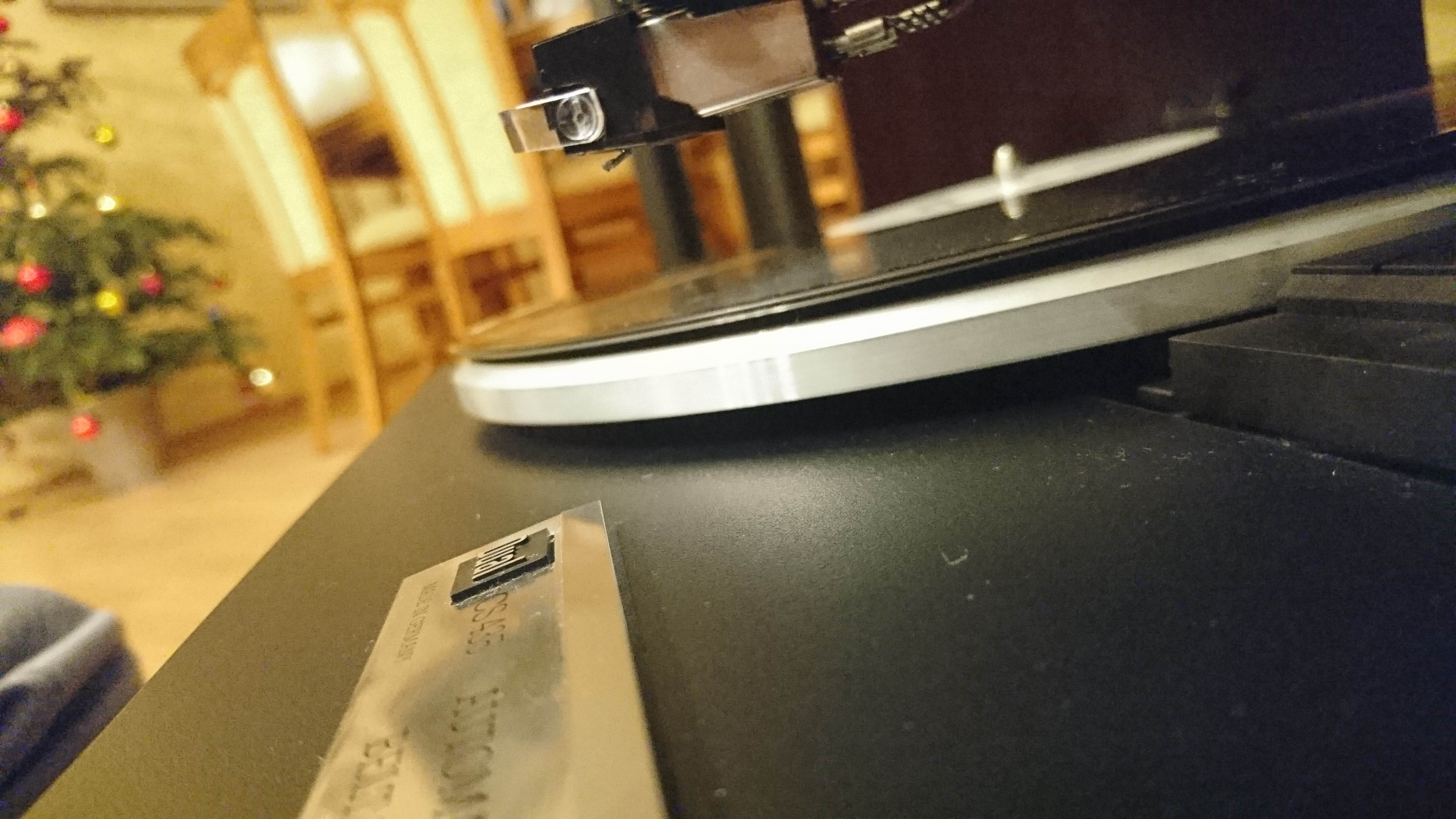

Patrząc na wideoklip, podejrzewam nie tyle problem z kalibracją, co to że igły już po prostu nie ma (i dlatego tak sobie śmiga, bo nie ma co trzymać się rowka).
Okablowanie wygląda na przerabiane. Może nieumiejętnie - stąd te problemy wynikające z braku uziemienia sygnałowego.
Mam nadzieję że dużo za ten sprzęt nie dałeś?
Sam gramofon nie jest zły, tyle że egzemplarz "po przejściach".

Kup nową igłę. Za tą cenę to ja bym się z nim pomęczył.
Zrób zdjęcie igły jak najlepiej potrafisz może coś będzie widać bo rzeczywiście może być jak pisze Wojtek.

Soczky
- Posty: 20
- Rejestracja: 16 maja 2016, 23:19
Re: Dual cs 435, problem z podłączeniem.
Lepszych nie potrafiłem zrobić ;d Telefon nie łapie ostrości jak jest tak blisko obiekt.
