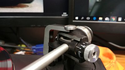

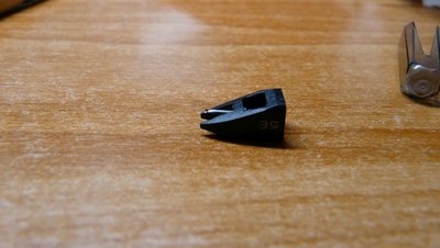

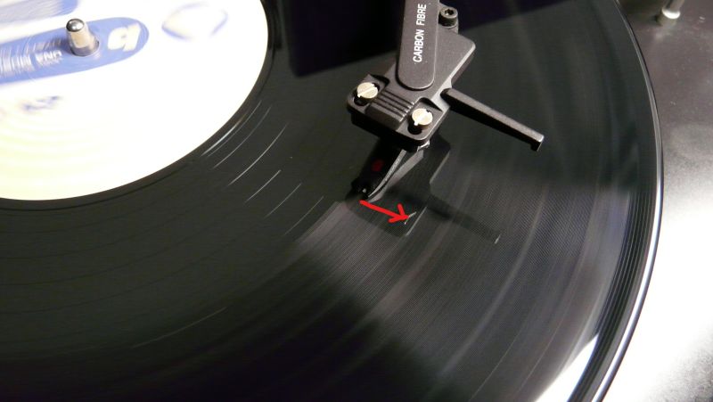

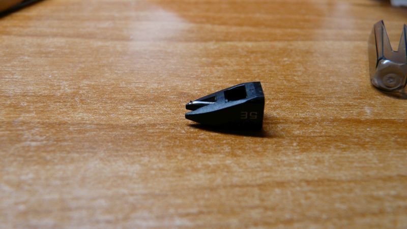

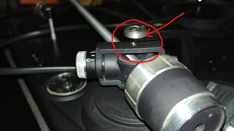

Po podłączeniu do wzmacniacza przystąpiłem do testów i klops ramię gramofonu podczas odtwarzania ma tendencję do przeskakiwania na zewnątrz płyty " cofa się " - sprawdzone na kilku płytach. Dokonałem szybkiej kalibracji ramienia ale nic się tu nie zmienia. Mam kilka podejrzeń, nowa igła już zamówiona bo stara nie wygląda dobrze, załączone zdjęcie pewnie nie jest zbyt ostre by ocenić jej stan. To co mnie jeszcze niepokoi to luz osiowy na ramieniu zobrazowany na zdjęciu. Oraz pytanie czy śruba regulacyjna na zdjęciu 1.jpg nie powinna być w osi z tym otworem poniżej.

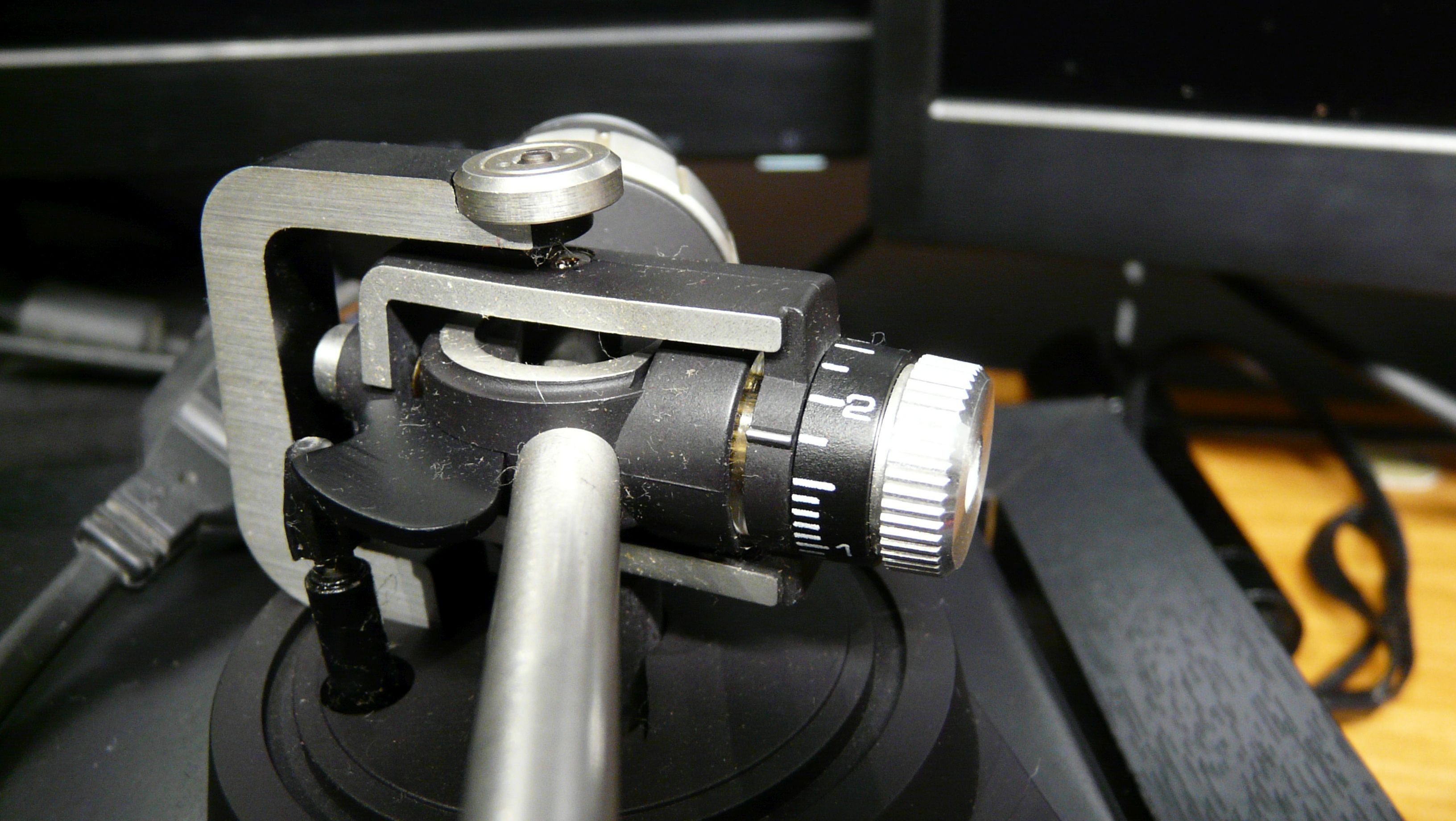

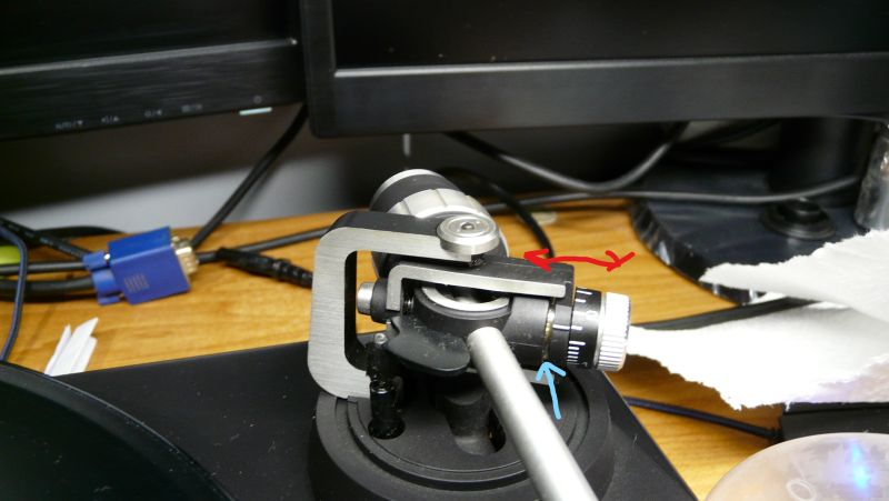

To dobrze. Ten luz o którym wspomniałeś to jest w miejscu zaznaczonym na czerwono? Jeżeli tak i jeżeli łożysko nie jest spasowane w kardanie (ze zdjęcia nie widać dokładnie, musiałoby być lepszej jakości ), to musisz ustawić łożyskowanie. Pamiętaj, że najpierw luzujesz nakrętkę kontrującą a później tą śrubę łożyska! Po ustawieniu odwrotna kolejność.

Wolę dokładniejsze zdjęcia okolicy tej śruby
Skoro nowa igła już zamówiona to sprawdź najpierw na nowej igle. To też może być przyczyna.

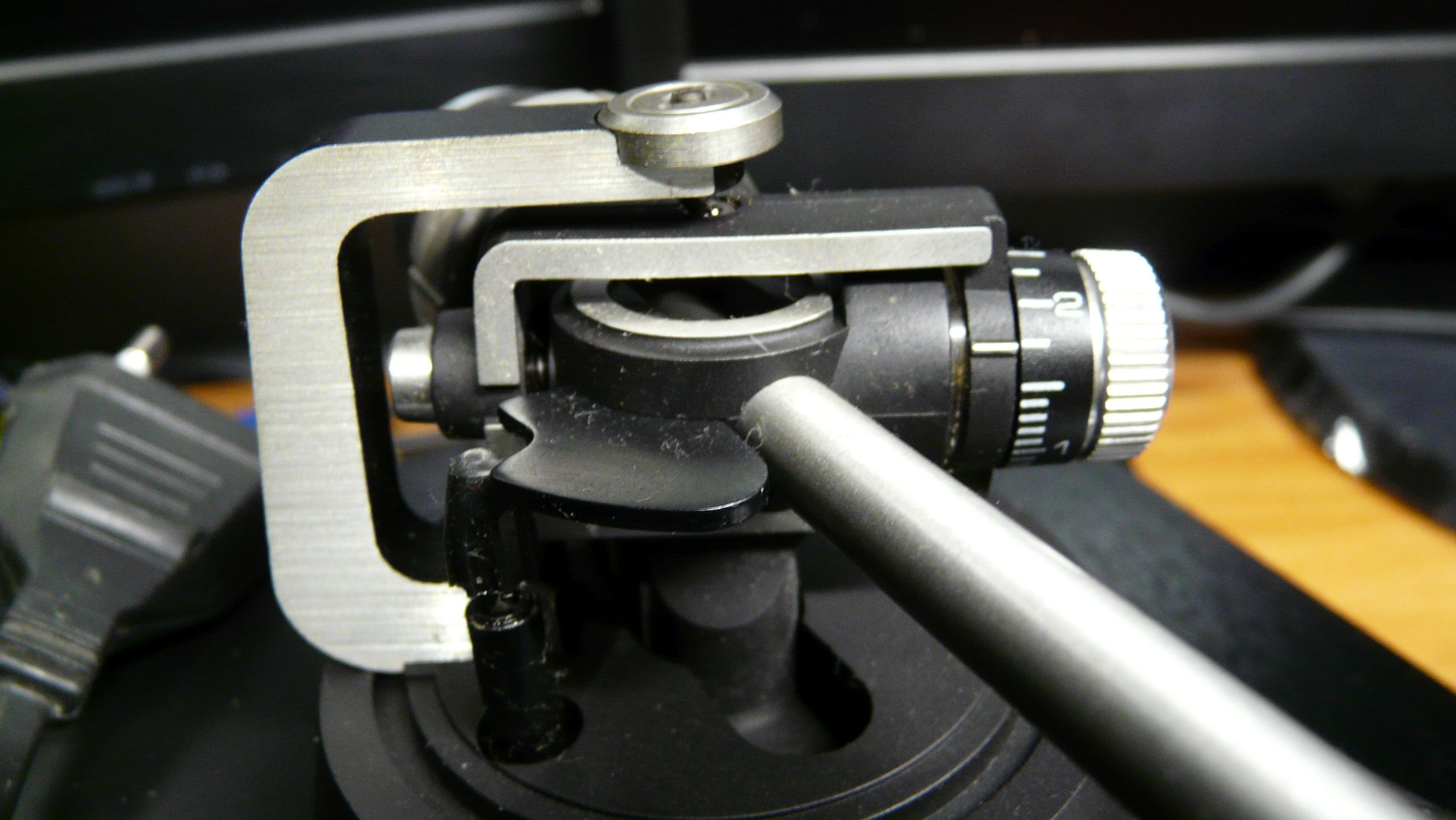

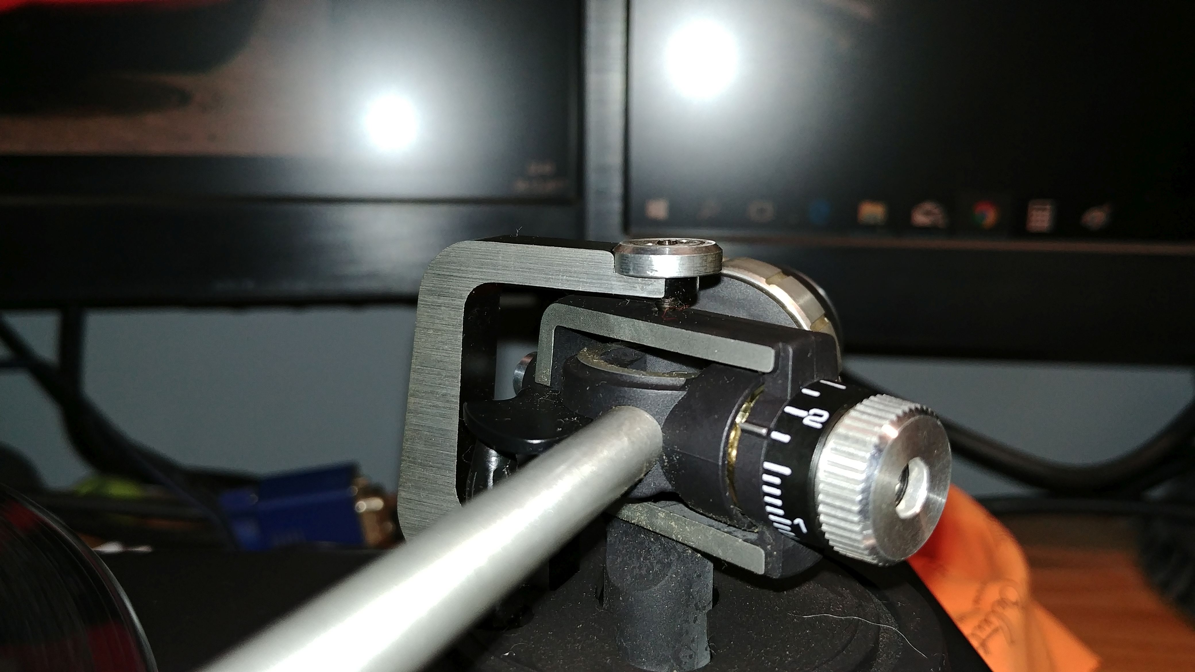

Re: DUAL CS 505-3 AC problem z przeskakiwaniem ramienia.

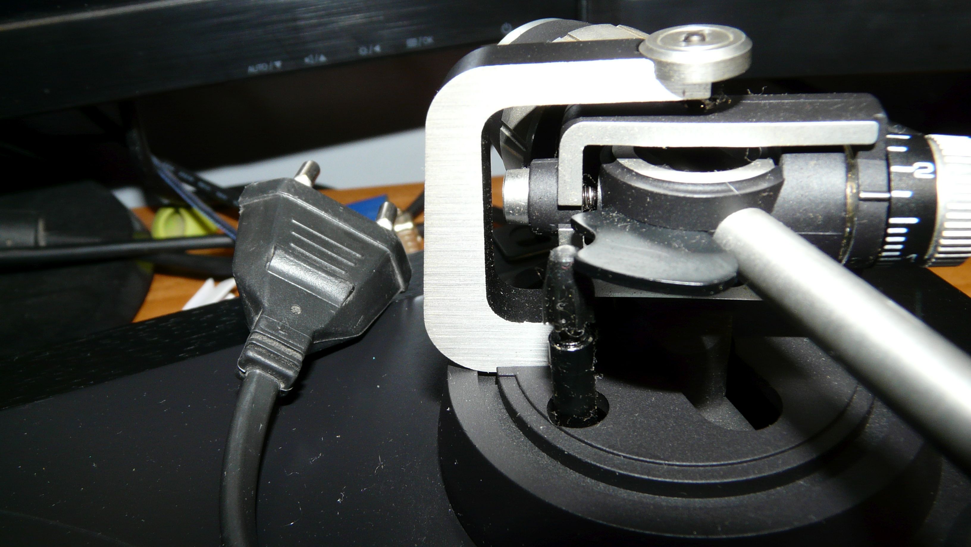

Ok widać, że jest źle założony kardan. Musisz to poprawić. Niestety wygląda też, że przez to uszkodziło się łożysko - na tyle ile można ocenić z tych zdjęć.

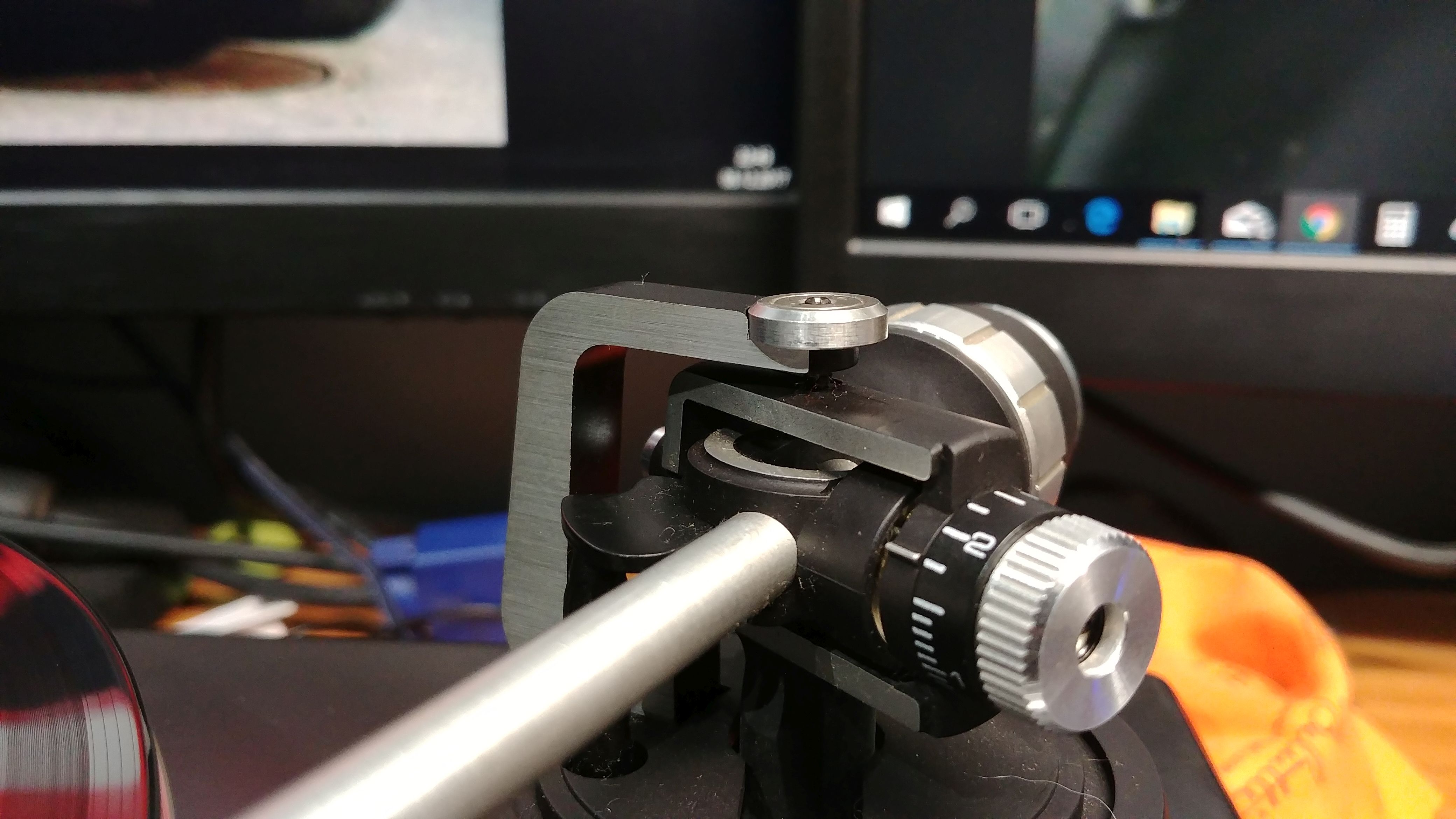

Rozbiórka to za duże słowo. Musisz wprowadzić tą śrubę regulacyjną zakończoną w szpic, do otworu łożyska - oczywiście uwzględniając moją uwagę z wcześniejszych postów.
Ok. Problem z grubsza chyba ogarnięty. Luz skasowany. Ramię ustawione w osi i wygląda na to że problem ustąpił nawet na starej igle. Ok poczekam za nową igłą i smarem. Poczyszczę wyreguluję i dam znać co i jak, a na razie dziękuję za cenne rady.
