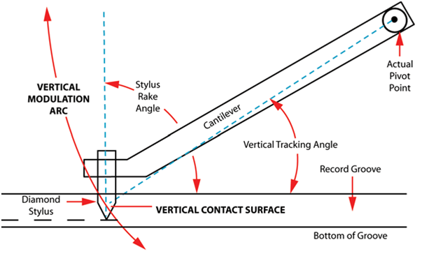

Do tego ustawienia wystarczy szablon np. Stevenson albo Baerwald do pobrania np stąd: https://www.vinylengine.com/cartridge-a ... tors.shtml
Później możesz się pobawić i wybrać szablon który Ci najbardziej odpowiada (są 2-3 główne szkoły "szablonów" - różnice polegają na tym gdzie idziemy na kompromis jeśli chodzi o "błąd śledzenia", na końcu płyty, na początku, czy może żeby poczatek i koniec miały taki sam)
Chodzi tu o ustawienie VTA (vertical tracking angle), czyli w skrócie żeby igła/wspornik była pod dobrym kątem względem winyla podczas odtwarzania.
Przy tańszych wkładkach/igłach nie ma to wielkiego znaczenia i pewnie dopiero przy ekstremalnych odchyłach słuchać będzie różnicę. Przy zaawansowanych szlifach ma to spore znaczenie i zacznie się wtedy eksperymentowanie z odpowiednim kątem, przy tych prostych szlifach wystarczy że będzie to mniej więcej poprawnie.
Polecam przejrzeć ten temat: viewtopic.php?f=11&t=1136

Mała uwaga. Mimo sporego zaawansowania technicznego Goldena (w GER często określają go mianem "zicke" czyli koza
- Sindsoron
- Posty: 1346
- Rejestracja: 17 wrz 2010, 13:56
Re: Dual CS 7000 Golden 1 ustawienie ramienia
Taki psikus
Nie ogarnąłem sam że on nie ma regulacji VTA - nie ogarniam niemieckiego, a też nie pomyślałem żeby sprawdzić jakieś angielsko języczne strony
Ale o ile dobrze pamiętam jest opcja dorwania dualowskiego headshella do tej serii z regulacją VTA (tego nie było w goldenie ale bodajże w innych wersjach było stock-owo)

Jak już wyważysz i ustawisz ramię to odległość igły od płyty powinna wynosić 5-6 mm. Jeżeli jest odchył od tych wartości to regulujesz śrubką.
