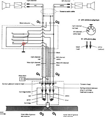

Proponuję zrobić próbę miernikiem. Obejrzałem właśnie schemat i nabrałem wątpliwości. Jaka obecnie tam mieszka wkładka ? Zaraz dopiszę dalej.
Ok chyba wiem. Wygląda na defekt układu wyciszania. Jak gramofon stop to przewody sygnałowe są zwarte do masy. Ma pan miernik ?

Jak najbardziej czyszczenie najsampierw.
Aczkolwiek zastanawia mnie punkt oznaczony na czerwono (na schemacie) i konsekwencje tego połączenia.
