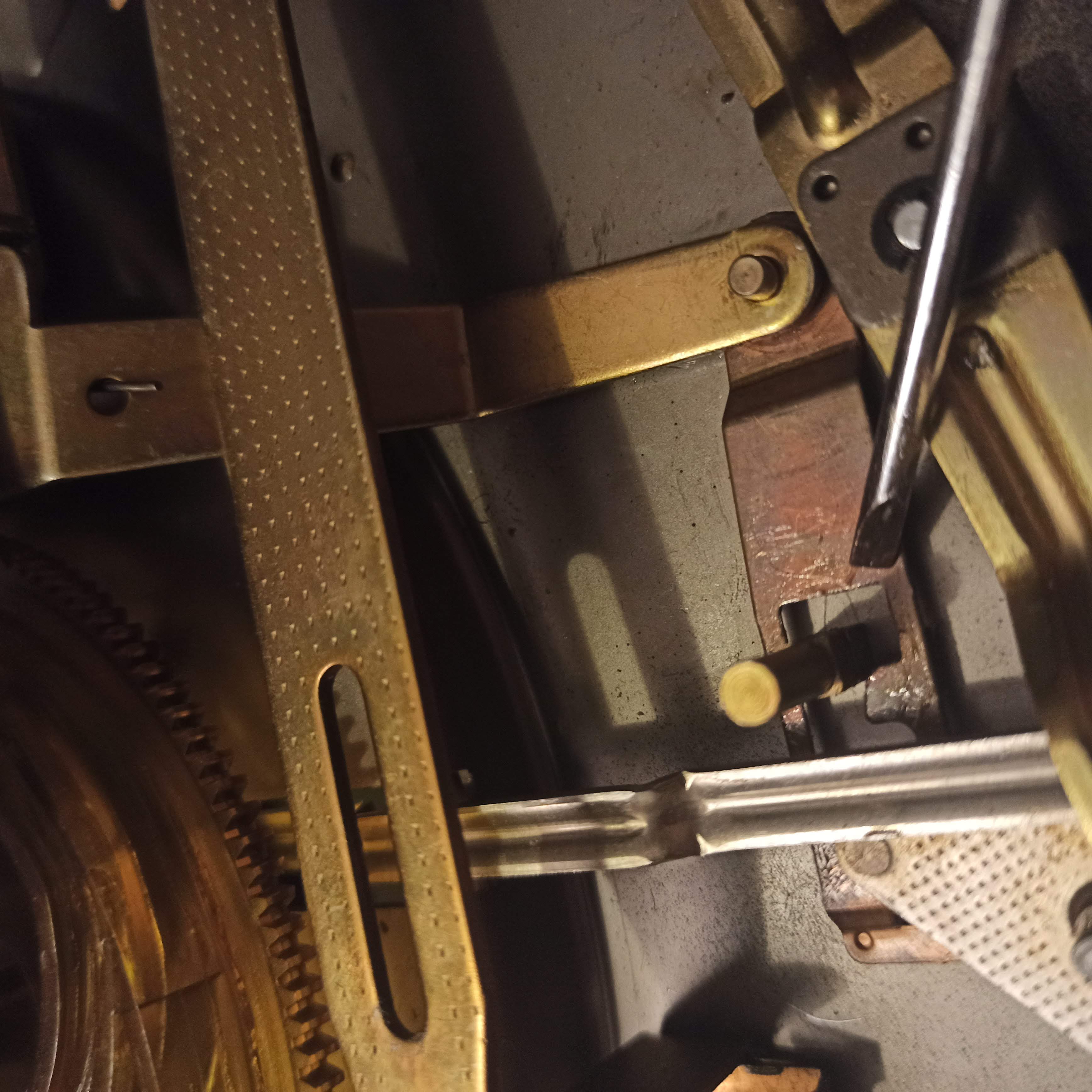

Sam się skoryguję. Znalazłem przyczynę tego "haczenia" ramienia. To element pokazany na tym zdjęciu.
Ta blaszka pracuje jakoś dziwnie. Czy pod tą podkładką powinna być jakaś sprężynka ??

Tam nie ma żadnej sprężyny. Brakuje natomiast zawleczki typu e-klips. Chyba, że ją zdjąłeś i nie ma jej na zdjęciu.

e-klips zdjąłem..

Ok. Ta blaszka to tzw. Klinke i blokuje się na tym kwadratowym bolcu, aby było doprowadzone zasilanie. Tutaj masz to za bardzo rozregulowane. Musisz ustawić regulując położenie dźwigni nr 252. Ta dźwignia składa się z dwóch części. Po odkręceniu śruby nr 213 regulujesz położenie tych dwóch części dźwigni względem siebie. Później blokujesz śrubą. Robota trochę nie ukrywam żmudna i frustrująca

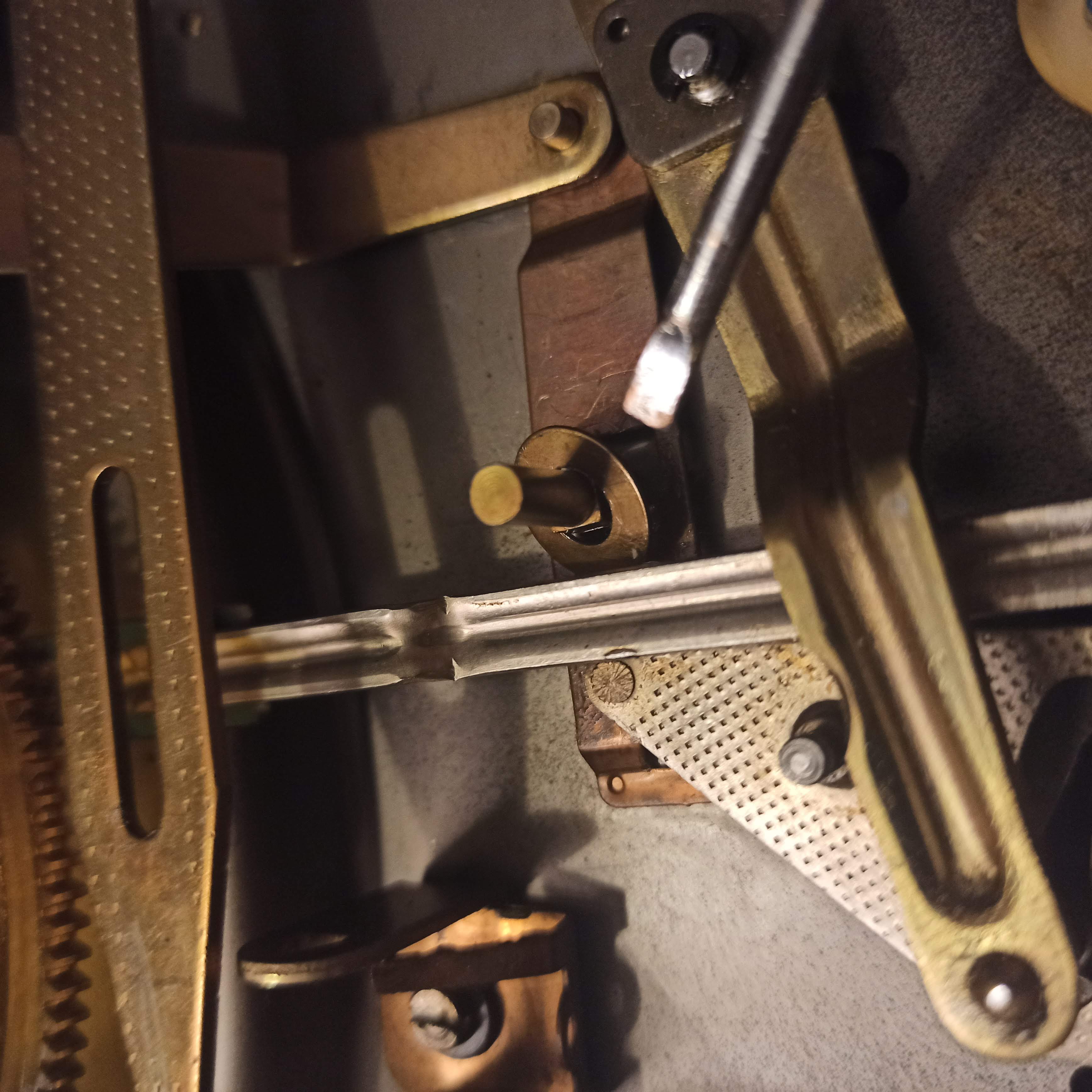

Dzięki Olsza84 za wskazówki. Pochwalę się czy dałem radę:
