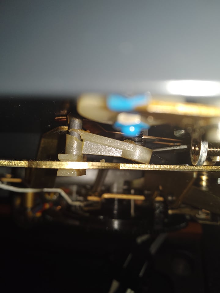

czołem. Czy w Dualu 701 da się ustawić wysokość ramienia? Miałem wymianiany pimpel i teraz po serwisie igła po starcie zahacza o początek płyty (sczególnie przy grubszych 180 gramowych płytach). Dodam, że dzieje się tak tylko przy wiekszych wkladkach: shure v15 czy M75. Zmieniłem na at 13 i jest ok. Jednak wolałbym grać na shure, dlatego pytam :)

Chyba chodzi Tobie o wysokość podnoszenia się windy, a nie wysokość podstawy ramienia.
Tak, da się.
Reguluje to śrubka oznaczona "Lift" obok pokrętła antiskating.

Problemów ciąg dalszy.chcac zrobić to czego nie zrobił serwis zepsulem jeszcze bardziej. Pękła mi dźwignia: wajcha góra/dół nie dziala. Czy naprawić usterkę można jedynie mając część oryginalna czy są jakieś zamienniki?

Zamienniki dla dźwigni windy od Duala? Nie liczyłbym na to.

Pęknięta jest ta część co na obrazku - kleić czy szukać nowej?

Przesadziłeś z kręceniem :mrgreen: Typowy problem z "Drucklager", szczególnie w Dualu 601 i właśnie niestety 701. Najtaniej było by spróbować z klejeniem. Jak się nie uda to wtedy kupić samą część.
Tu masz oryginał:
https://www.ebay.de/itm/Druck-Drehlager ... ctupt=true
A tu zamiennik. Zamienniki zaczęto produkować wzmocnione, więc są mniej narażone na pęknięcia.
https://www.ebay.de/itm/Plattenspieler- ... SwfEVaqXDC

fakt, przesadziłem :) Dzięki wielkie, nawet nie wiesz jak mi pomogłeś :) zamiennik kupiony. Pozdrooo!
