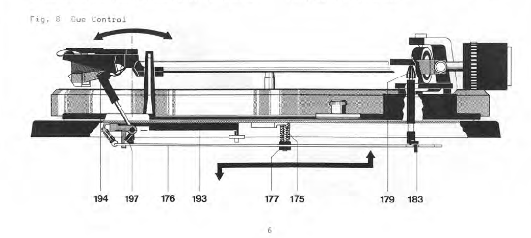

Zrobiłem ten test o którym pisałeś docisnąć lekko ramię w miejscu kłopotów dociskam ale wraca w to samo miejsce nie obniża się

Post autor: Jaculek »
A nakrętka pozwala je jeszcze troche obniżyć?
O ile mm podnosi je lift w tym miejscu?

Post autor: Amser »
Pozwala
A ile ten lift podnosi?

Post autor: Amser »
Na podniesionej windzie jesteśmy 3mm nad płytą niżej się nie da
To jest nawet za nisko. I w takiej pozycji jedna z wkładek nie dotyka igłą płyty?

Post autor: Amser »
Wracając do pytania 6mm w miejscu kłopotów podnosi lift

Post autor: Amser »
Jak założę tą co sprawia kłopoty będziemy wyżej
6mm to dużo mniej niż podaje instrukcja. Powinno byc co najmniej 10mm. Cos masz nie teges z przeniesieniem ruchu dźwigni liftu na windę
Coś nie gra w tej części:
Nie brakuje jakieś sprężynki?
Dźwignia lift powinna podnieść igłę wyraźnie więcej niż 8 mm, skoro fabrycznie dystans igły od płyty jest ustawiony właśnie na 8mm (chyba, że w instrukcji jest błąd)

Post autor: Amser »
No tylko tu nie wiem co mogę poprawić?

Post autor: Amser »
No już lepiej ale przycina na ostatnich mm

#104
Amser pisze:
04 kwie 2025, 13:13
Tu nie ma żadnej regulacji ale może coś jest niepoprawnie zmontowane? Może ta mała sprężynka z przodu się odpięła?
Jeszcze jedno pytanie: jaki nacisk masz ustawiony?
