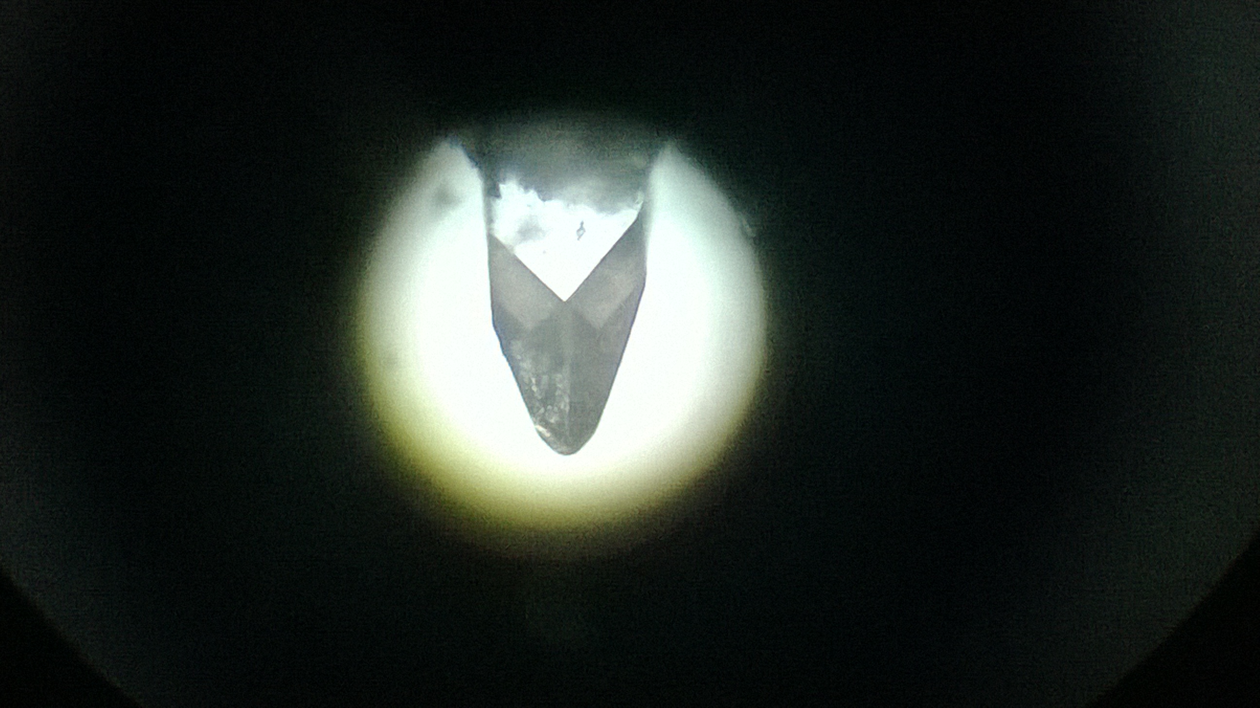

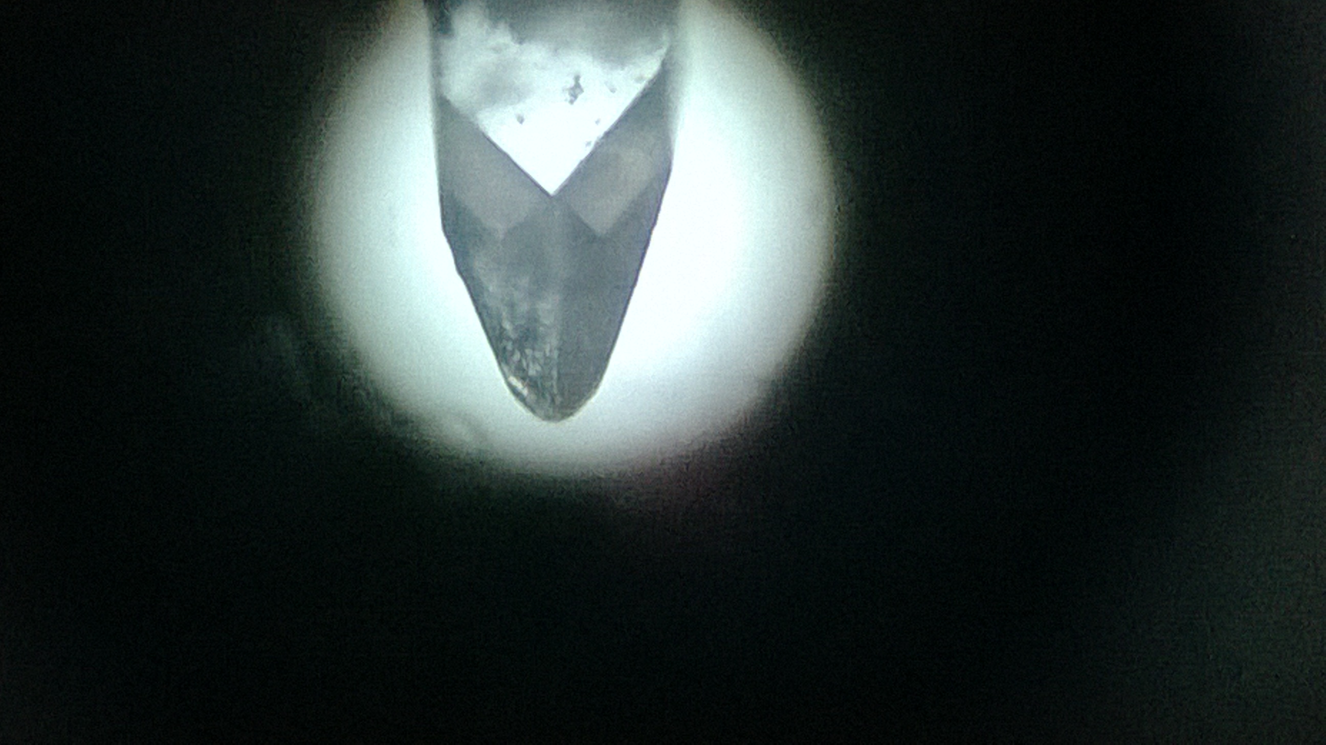

Szukając informacji o przeciwwadze wpisałem po prostu "gewicht/gegengewicht Dual 701". Nie podam Ci jednak adresu konkretnej strony, bo było ich wiele :)
Wkładkę użytkuję od nieco ponad miesiąca. Obecnie ustawiłem ją zgodnie z Twoim zaleceniem i przy nacisku 1,45g i AS 0 jest prawie idealnie. Może to właśnie AS sprawia problemy?
Poniżej zdjęcia igły - szlif jest trochę nierówny, ale chyba poza zakresem czytania rowka płyty?
Posty: 45167
Re: Dual 701
#87
mood pisze: Poniżej zdjęcia igły - szlif jest trochę nierówny, ale chyba poza zakresem czytania rowka płyty?
No właśnie nie poza zakresem. Na moje oko nie wygląda to dobrze.
