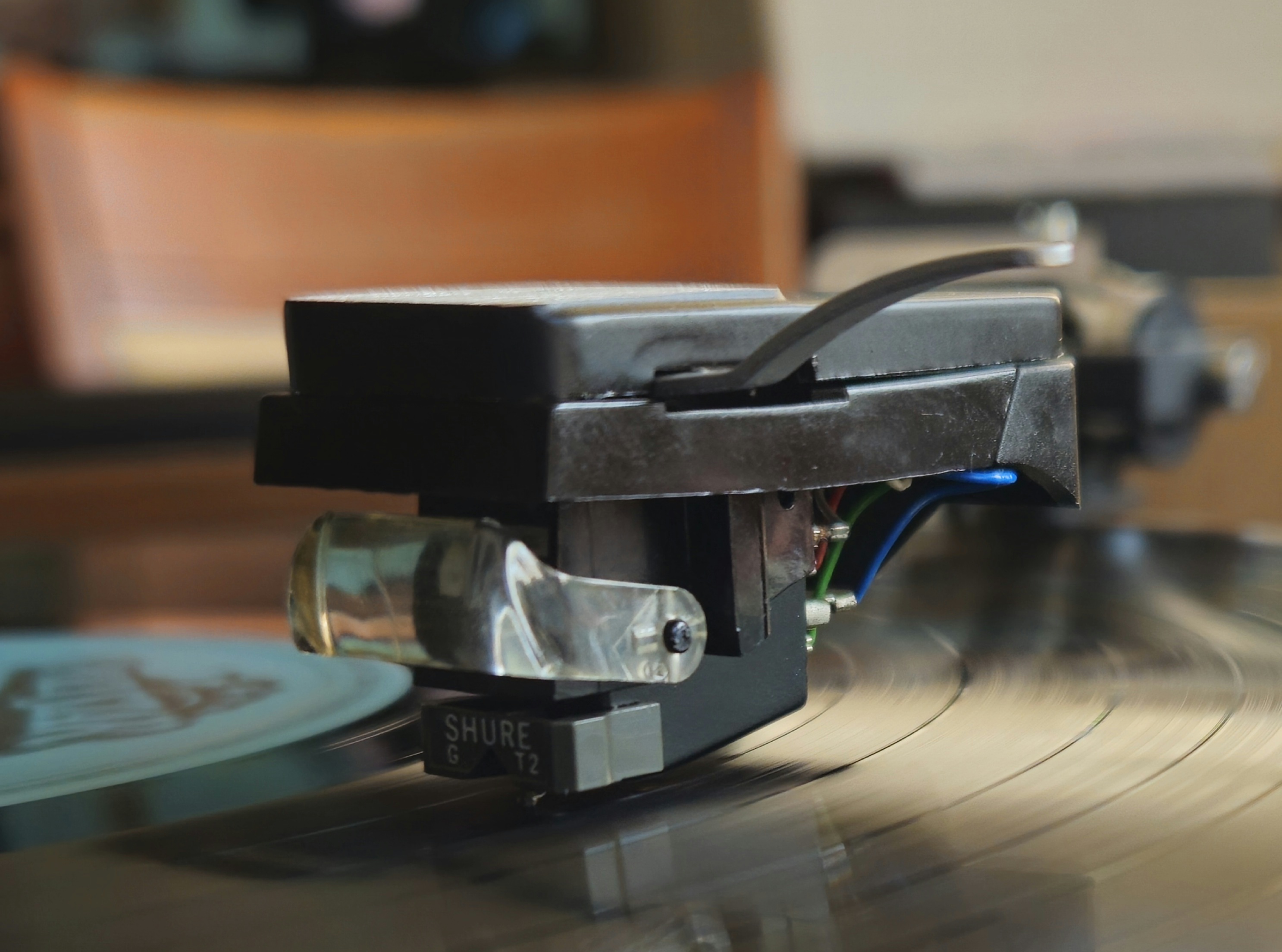

Amser pisze:
04 kwie 2025, 11:39
A tak na poniesionym lifcie nad płytą
To teraz przesuń ramię do środka na podniesionym lifcie i zobacz ile wyżej jest igła nad płytą

Różnica na zewnątrz jak igła leży na płycie a wewnątrz to 1mm zmierzyłem to
Amser
Posty: 143
Rejestracja: 23 sty 2025, 19:21
Re: Dual 502-1
#78
Post autor: Amser »
Mierzyłem odległość między płytą a koszykiem na początku to 1.6mm na końcu 1.7mm oczywiście jak ramię jest opuszczone.Mam nadzieję że jasno to przekazałem
Jaculek
Posty: 2337
Gramofon: Dual 704, 721
Lokalizacja: Świętochłowice
Re: Dual 502-1
#79
Post autor: Jaculek »
Zrób tak:
gramofon wyłączony i bez płyty na talerzu,
przesuń ramię mniej więcej w rejon, w którym są problemy
opuść lift
zobacz jak nisko opadnie ramię
spróbuj docisnąć lekko ramię i sprawdź czy da się obniżyc lekko naciskając i czy pozostaje niżej czy wraca

Mam jeszcze drugą wkładkę 95 z oryginalną igłą shure type G shure G T2 i gra ????
Jaculek
Posty: 2337
Re: Dual 502-1
#81
Przy każdej zmianie wkładki wyważasz ramie, tak? Tak tylko pytam, żeby mieć pewność.
Amser
Posty: 143
Re: Dual 502-1
#82
Post autor: Amser »
Tak.oczywiście

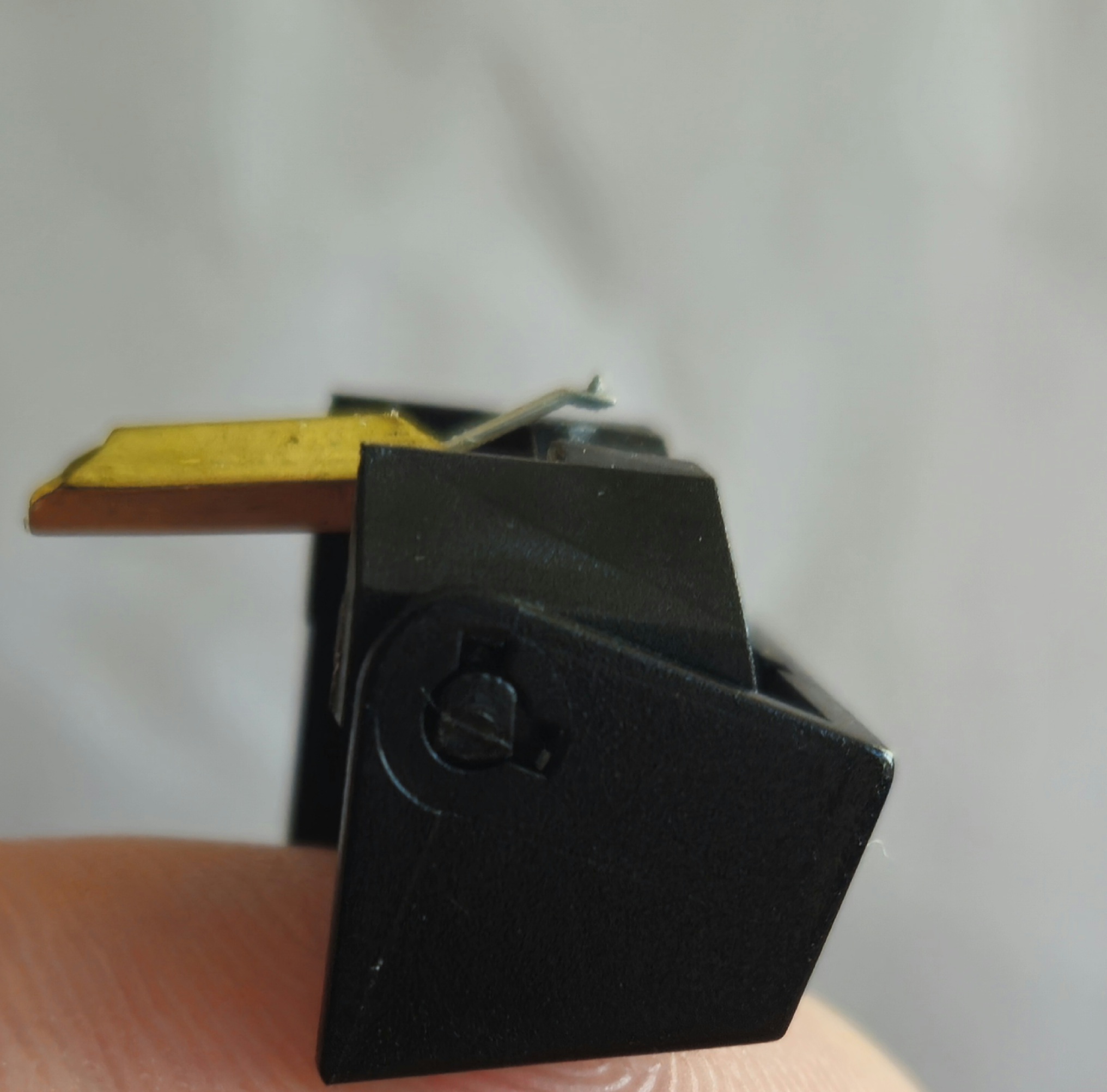

Amser
Posty: 143
Re: Dual 502-1
#83
Post autor: Amser »
Ta igła w tej wkładce co nie gra wygląda tak
Jaculek
Posty: 2337
Re: Dual 502-1
#84
No jest trochę dziwna.
Jaculek
Posty: 2337
Re: Dual 502-1
#85
Ale na tym zdjeciu:
viewtopic.php?p=494243#p494243
igła jest wyraźnie ponad płytą a to nie jest normalne
Amser
Posty: 143
Re: Dual 502-1
#86
Post autor: Amser »
No wiem ale tylko przy tej igle? Może jest przekrzywiona w dół nie wiem co to za igła z czym porównać .
Jaculek
Posty: 2337
Re: Dual 502-1
#87
Moim zdaniem ciągle jest problem z ustawieniem wysokości ramienia. Igła skrzywiona w dół sięgałaby płyty łatwiej niż normalna
Amser
Posty: 143
Re: Dual 502-1
#88
Post autor: Amser »
Pytanie mam czy odległość koszyka od płaszczyzny płyty może różnić się ten 1mm od zewnątrz do wewnątrz?
Amser
Posty: 143
Re: Dual 502-1
#89
Post autor: Amser »
Ana właśnie jest skrzywiona jeżeli w drugą stronę do góry odchodzi od płyty?
