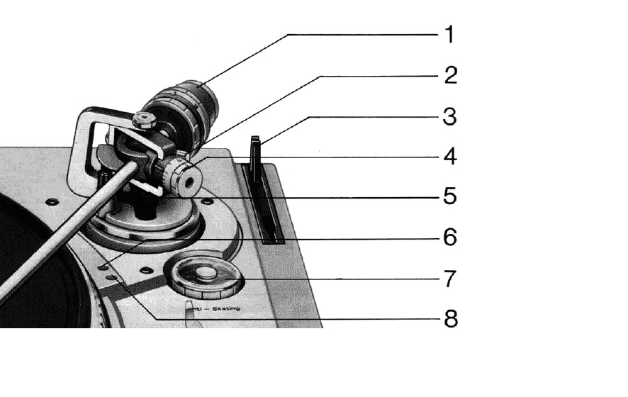

Regulowałeś tą śrubą nr 6, nakrętką na końcu windy?
- Jaculek
- Posty: 2337
- Gramofon: Dual 704, 721
- Lokalizacja: Świętochłowice
Re: Problem z ustawieniem nacisku igły-DUAL CS-728Q
3 strona instrukcji obsługi:
Pokrętło nr 6 do ustawiania wysokości ramienia

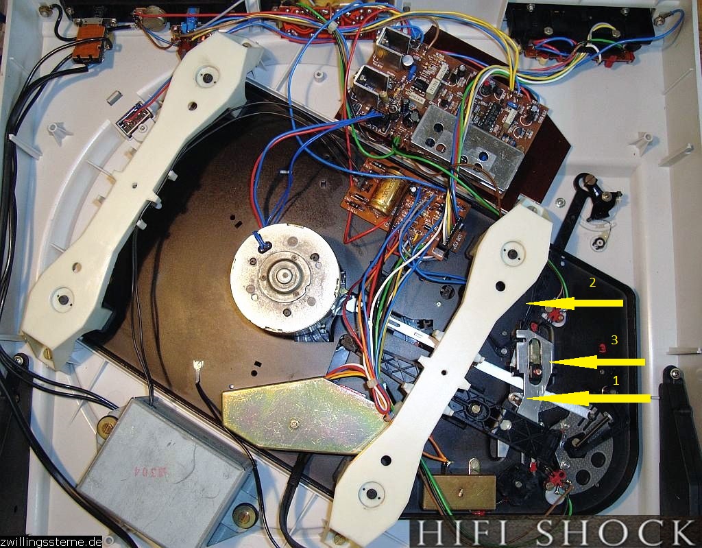

No cóż, stawiam, że problem generuje zastępczy pimpel. Znalazłem zdjęcie 728q od spodu (mam nadzieję, że można tu go użyć). Na nim widzisz
nr 1 - bolec ustalający położenie ramienia nad płytą przy starcie,
nr 2 - elektromagnes (wchodzą do niego dwa niebieskie przewody
nr 3 - belka przenosząca nacisk z elektromagnesu na dźwignię windy Belka nr 3 służy także do pozycjonowania ramienia. Do niej dochodzi bolec nr 2 i na jej krawędzi ma się oprzeć. U Ciebie (prawdopodobnie) bolec wchodzi pod belkę nr 3, bo płytka, do której jest zamocowany bolec, jest skrzywiona przez zbyt długi pimpel. Musisz wydobyć mechanizm i zobaczyć jak to wszystko pracuje.
Ok,chyba naprawiłem.
Okazało się,że blaszka nr.3 nie jest tak jakby wsadzona obydwoma stronami w część od sprężyny.Poluzowalem trochę śrubkę nr.6 i wsadziłem blaszkę na miejsce.Teraz działa ale wydaję mi się że tylko wtedy gdy ustawiam windę na niską wysokość.
Jaculek dzięki działa !!!
Ok,skalibrowałem !!!
Opada i podnosi się ładnie !!!
Teraz Macie może jakieś pomysły jak dorobić pimpel by ładnie automatyka działała ?
