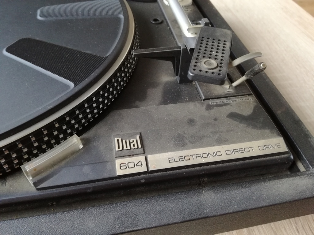

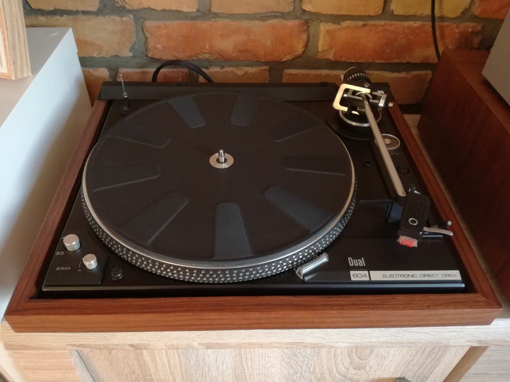

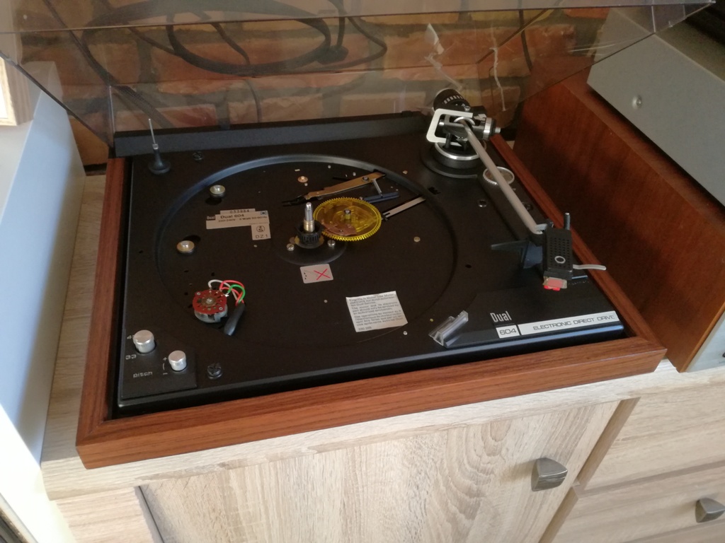

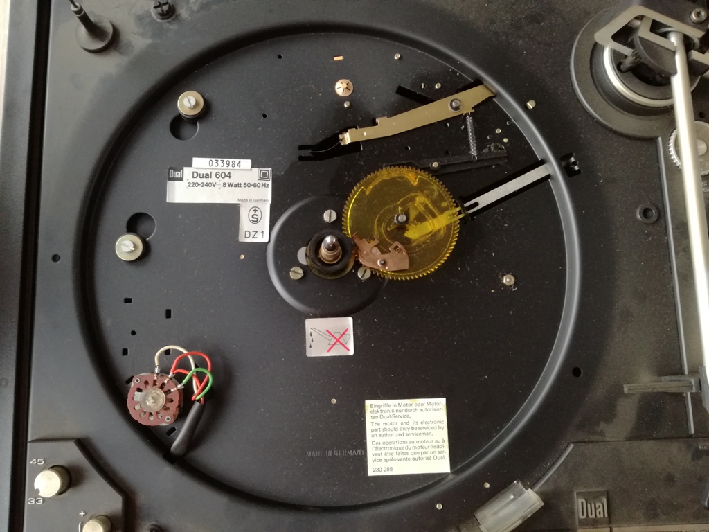

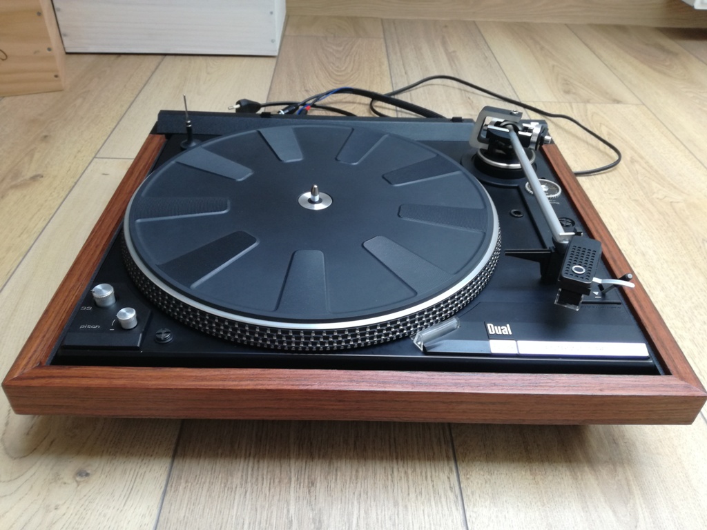

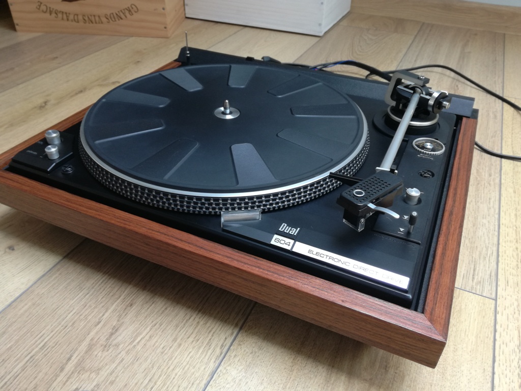

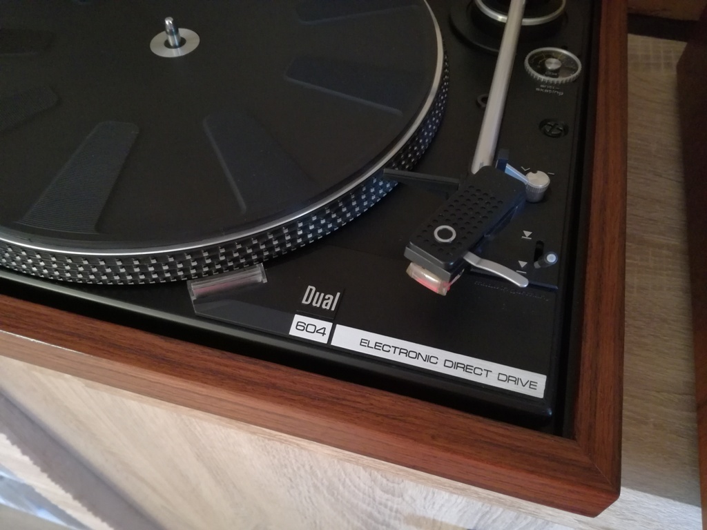

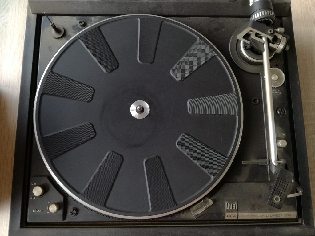

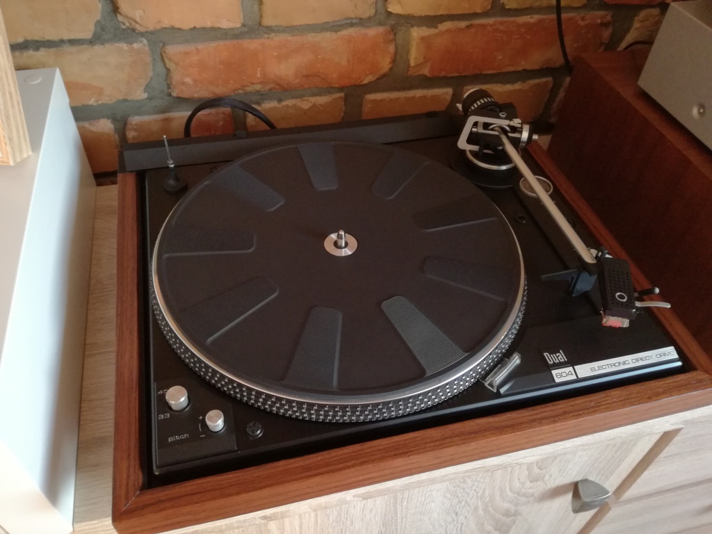

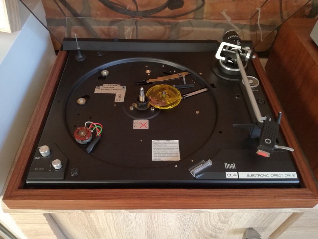

Troszkę zaległe zdjęcia 604 bo robiłem go przed 701 Dyby.
Tak się prezentował przed renowacją:
A tak po. Kompletny przegląd. Położyłem fornir drzewo sandałowe zamiast oryginalnej czarnej okleiny.

Re: Dual - co aktualnie na warsztacie [olsza84]
..modyfikowany ??Położyłem fornir drzewo sandałowe zamiast oryginalnej czarnej okleiny.
- olsza84
- Posty: 3304
- Gramofon: Dual Fever
Tak, modyfikowany.

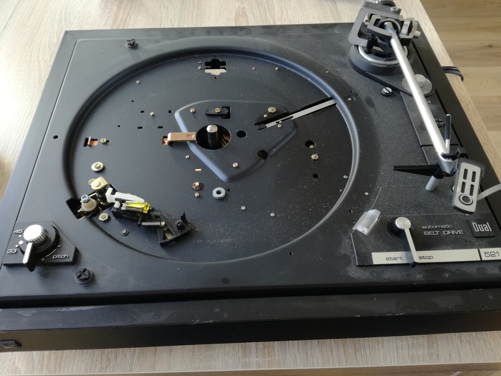

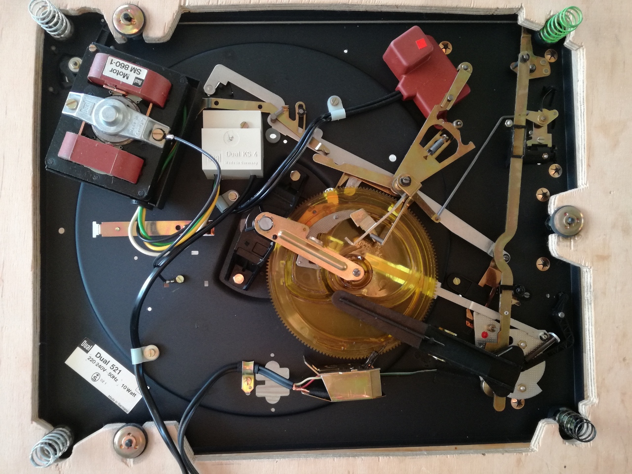

Aktualnie zacząłem grzebanie w kolejnym paskowym modelu - Dualu 521 - pełny automat. Szkoda, że plinta plastikowa i nie jest pozbawiona mankamentów wizualnych. Będę musiał poszpachlować i przemalować.

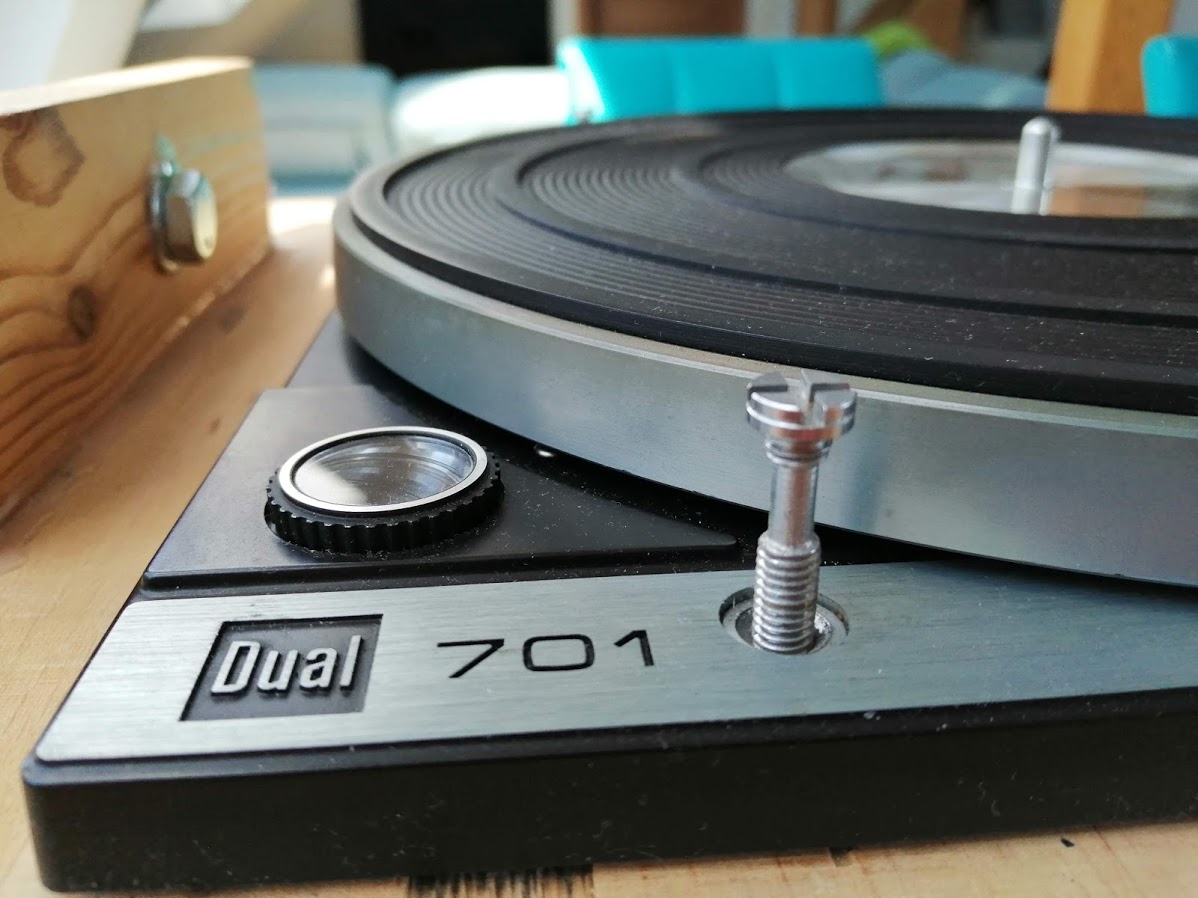

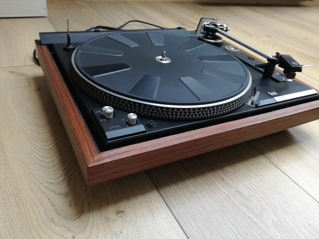

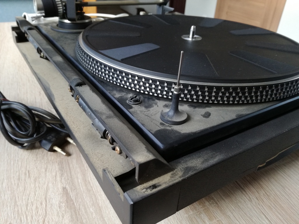

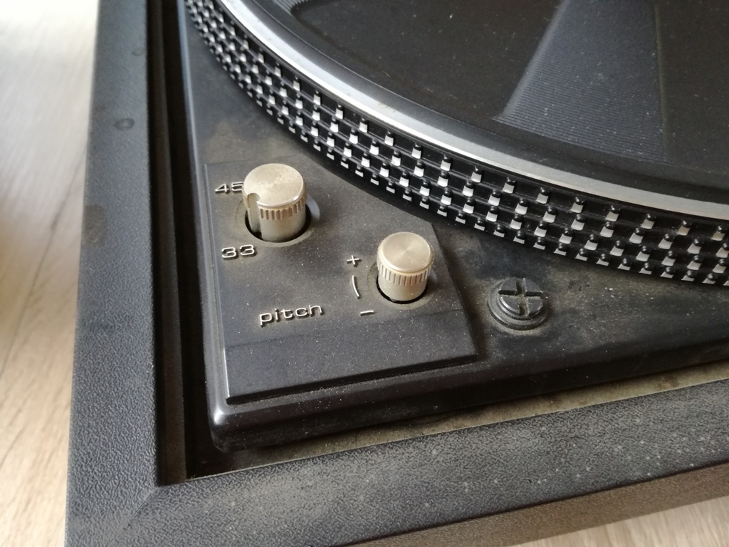

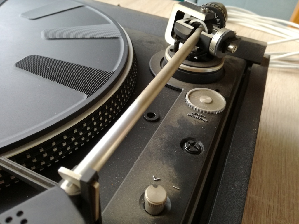

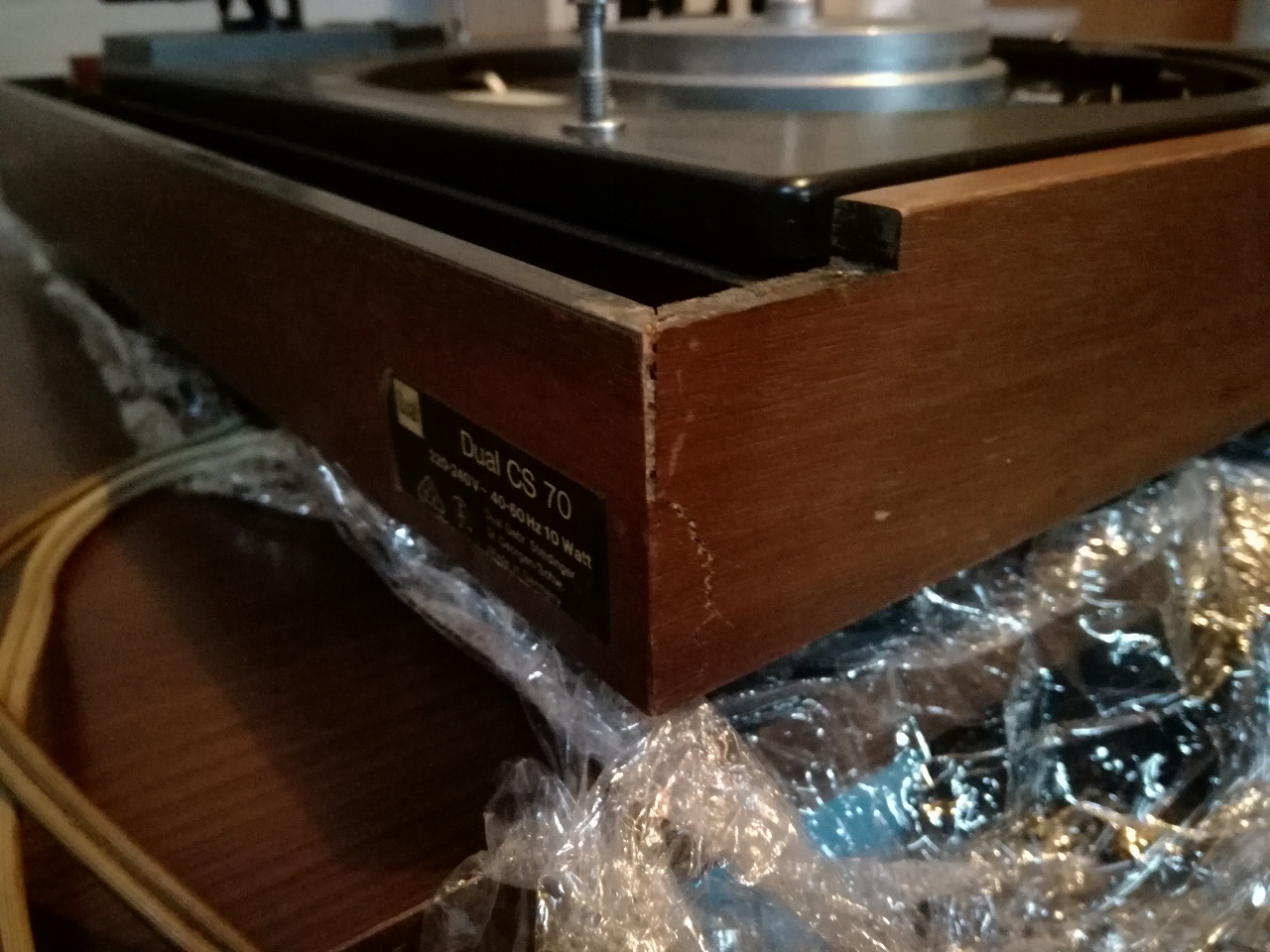

Co tym razem było na warsztacie? Kolejny, trzeci już w ostatnim czasie, Dual 701
Wymagał ogromu pracy, bo ilość usterek była naprawdę ponad przeciętna.
Pierwsze czym mnie poczęstował po otworzeniu paczki to stukający odgłos silnika przy kręceniu. Myślę: oho zaczyna się wesoło. Patrzę dalej: uszkodzony narożnik plinty. Plastikowa zaślepka na pokrywę odpadła. Plinta sama w sobie też w średnim stanie wizualnym.
Patrzę na antyrezonator...a jak wisi, a nawet gorzej - leży. Akurat w tym modelu to duży kłopot bo klatka zamknięta na amen.
A później? Później było równie źle
