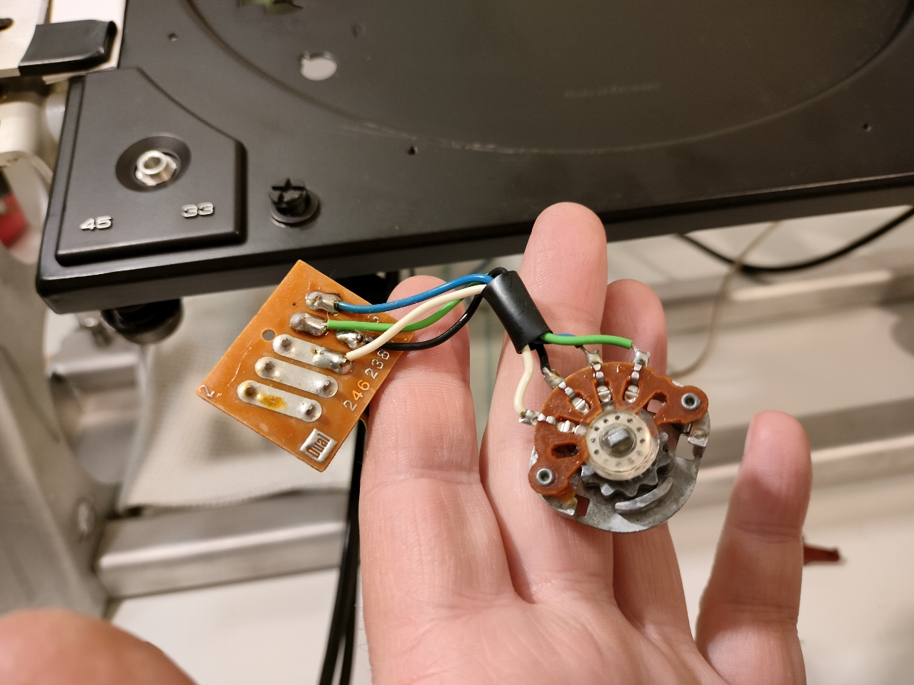

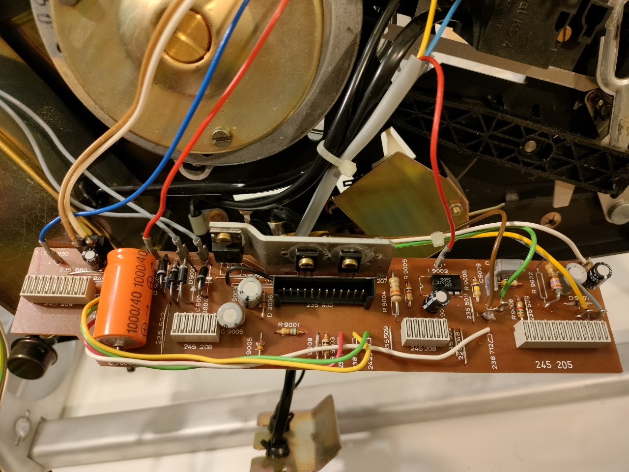

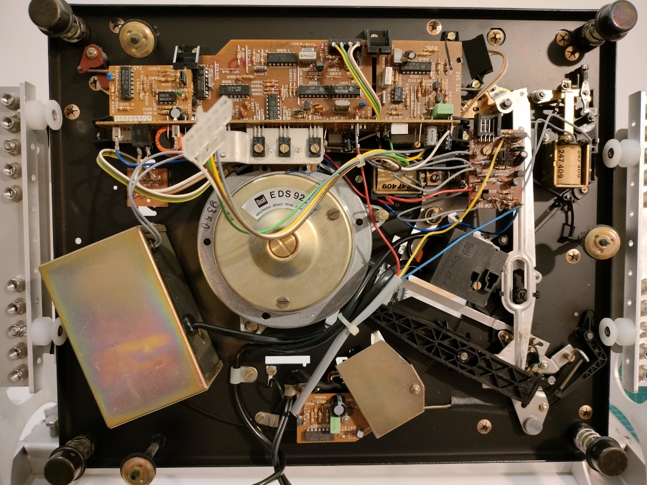

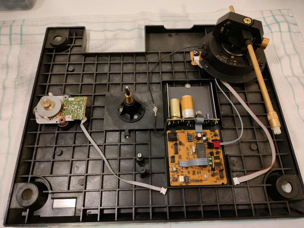

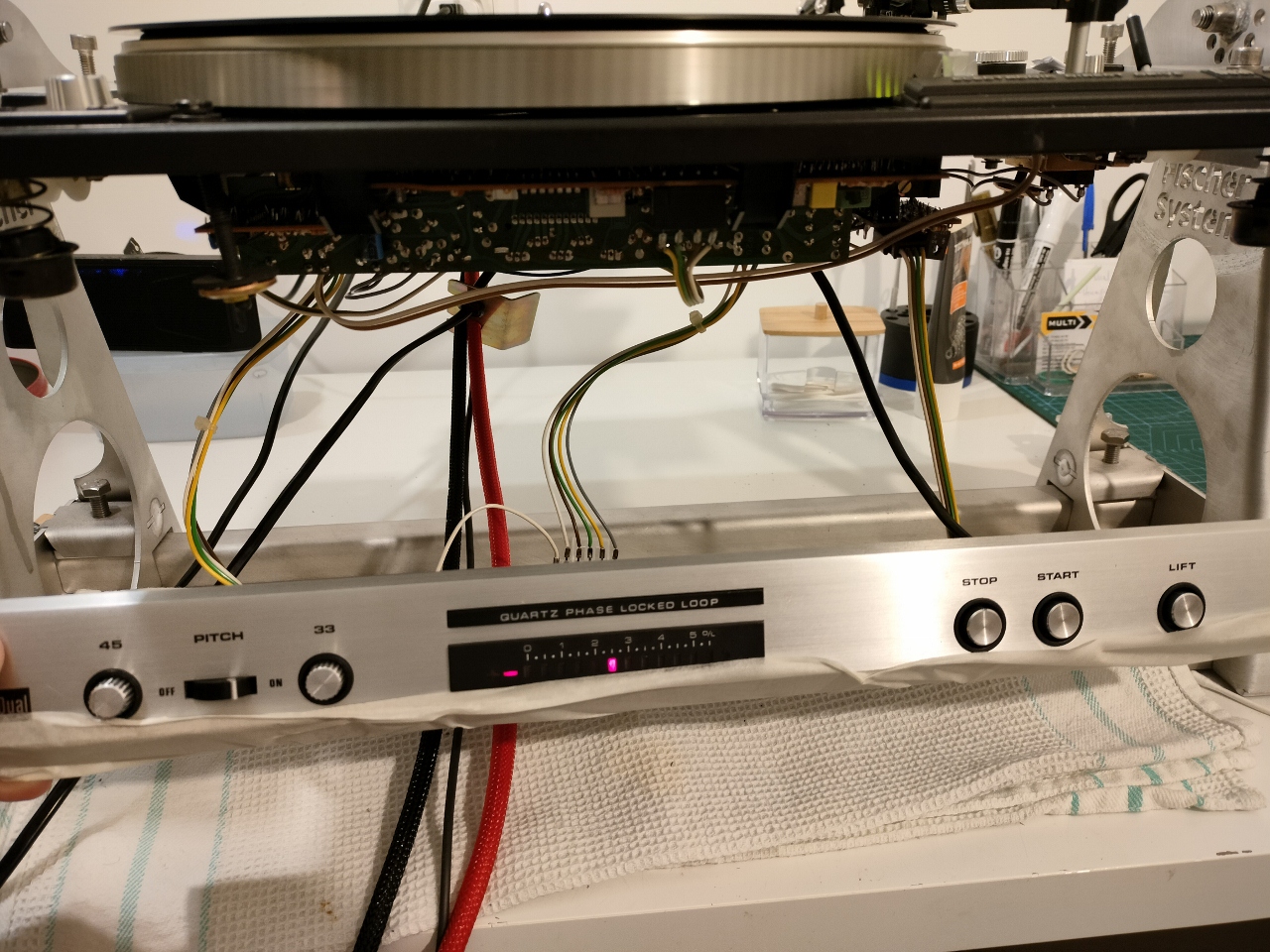

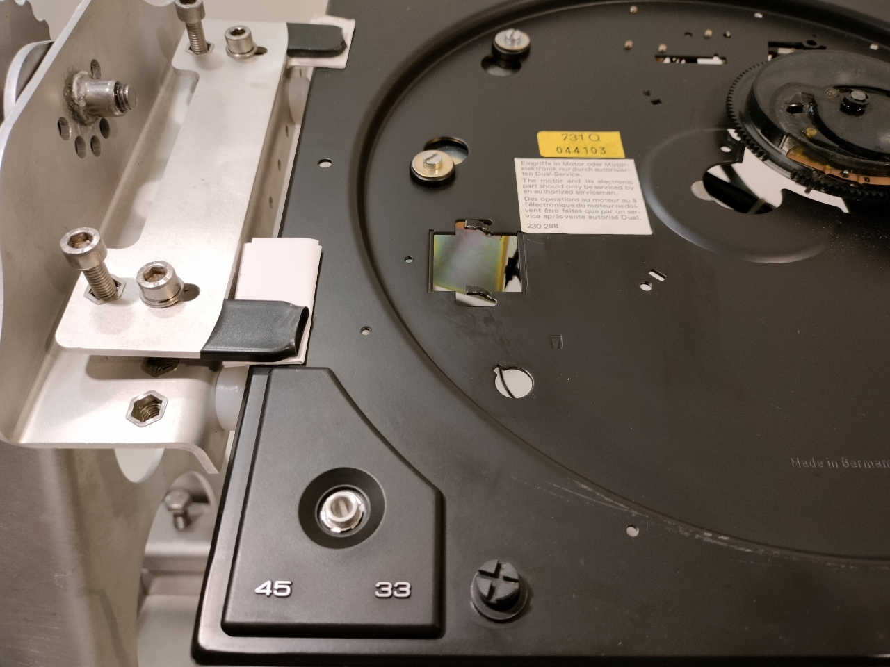

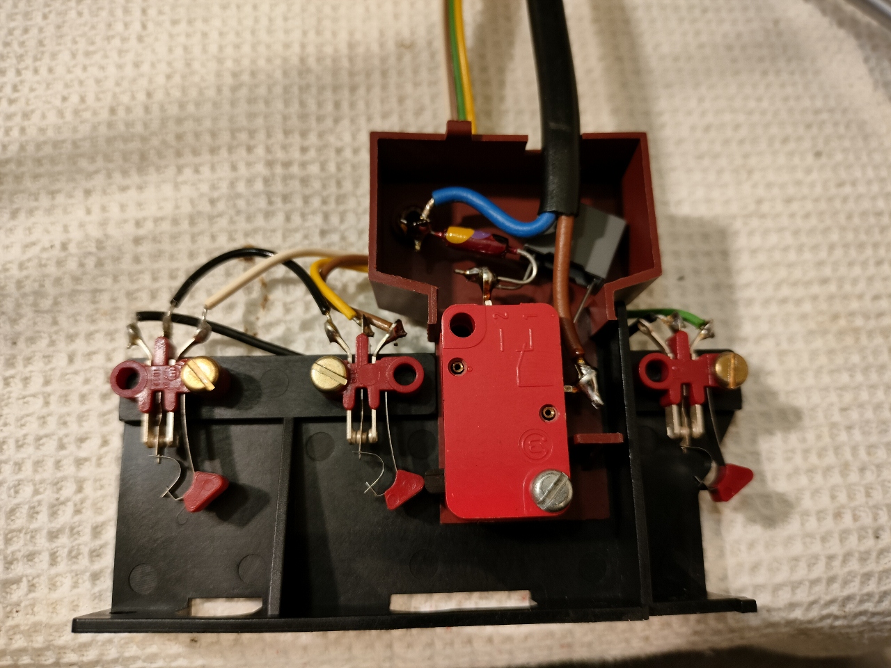

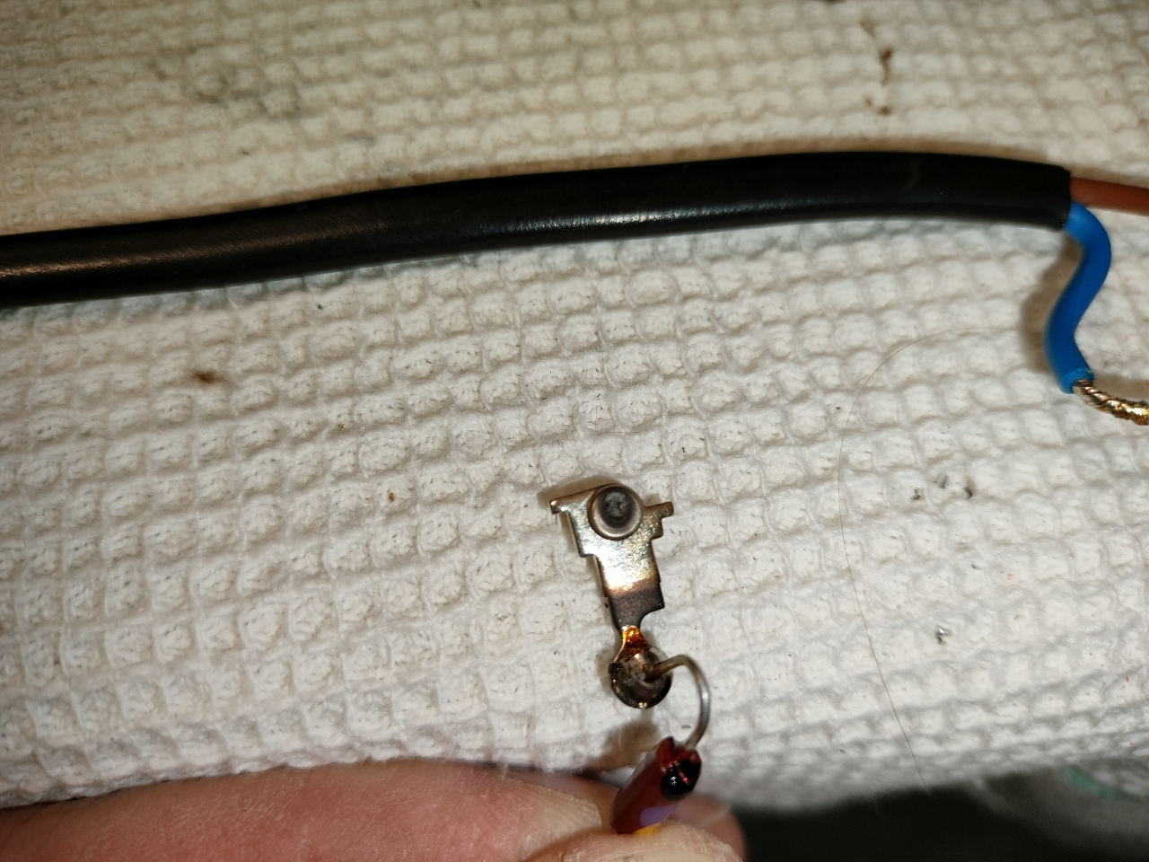

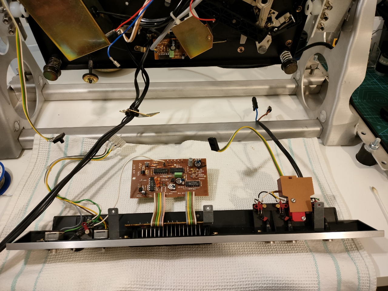

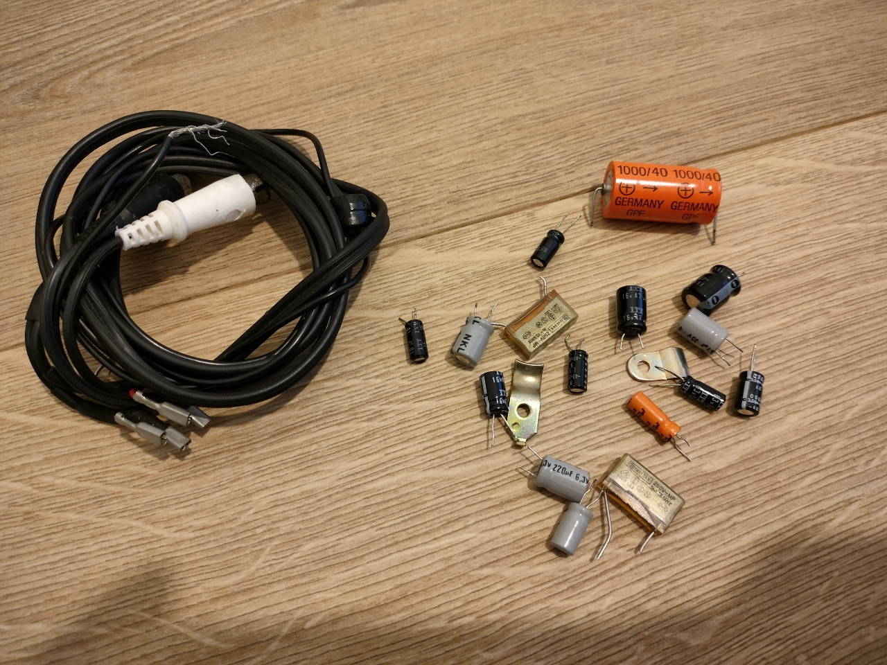

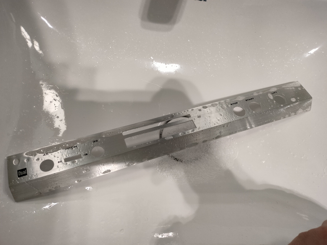

Dual 731Q - następca topowego Duala 721, który miał swoją premierę w drugiej połowie 1979 roku. W momencie premiery kosztował około 800 DM. Ale to jest fajna maszyna. Brakuje tu regulacji VTA, która była dostępna w 721, ale za to mamy antyrezonator, który możemy stroić pod różne wkładki, mamy obsługę funkcji na froncie plinty co jest wygodne oraz obroty sterowane kwarcem. Pod kontrolą kwarcową jest też ledowy stroboskop. Ciekawostką jest też funkcja "Pitch off/on". Umożliwia ona osobną regulację obrotów dla prędkości 33 i 45 w zakresie +/- 5,5%. Regulacja pitch również jest sprzężona z oscylatorem kwarcowym. Zmiany obrotów możemy obserwować na ledowym pasku obrotów na froncie plinty.
Dual 731 przeszedł gruntowny serwis i czyszczenie.

Przy okazji jak miałem na stole Duala 731Q to nabyłem, myślę dość okazyjnie, oryginalny zestaw adaptera pod montaż wkładki 1/2 cala. Zestaw często poszukiwany a z racji tego, że nie jest jakimś częstym bywalcem na portalach aukcyjnych, to ceny osiąga trochę absurdalne. Pasuje też rzecz jasna do półautomatycznego Duala 714Q.

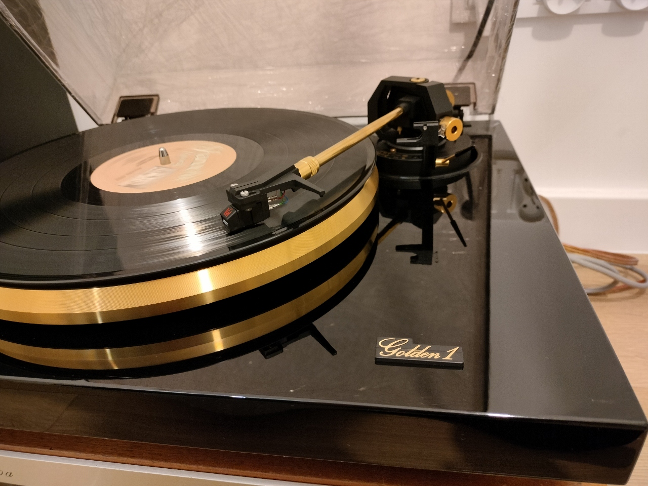

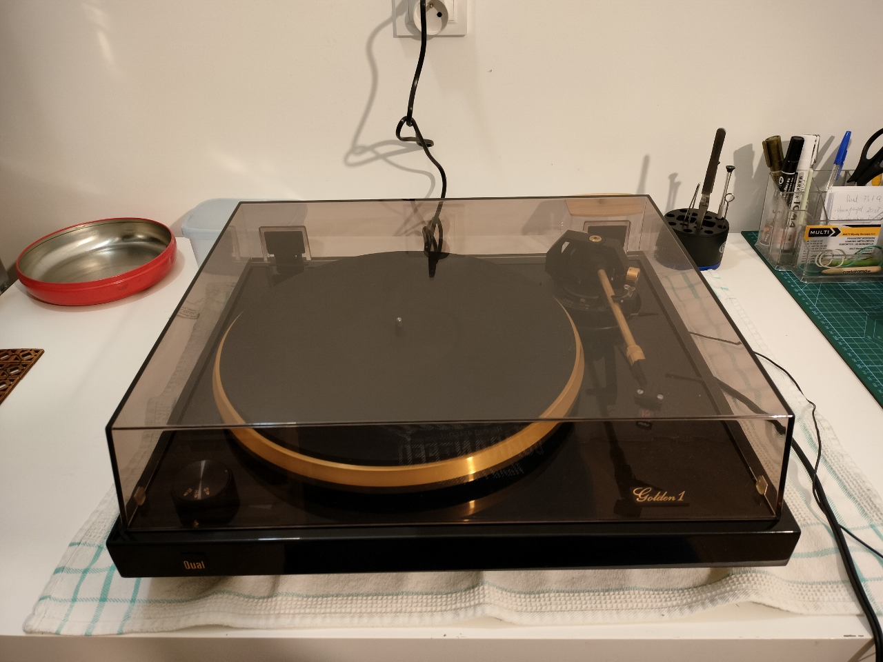

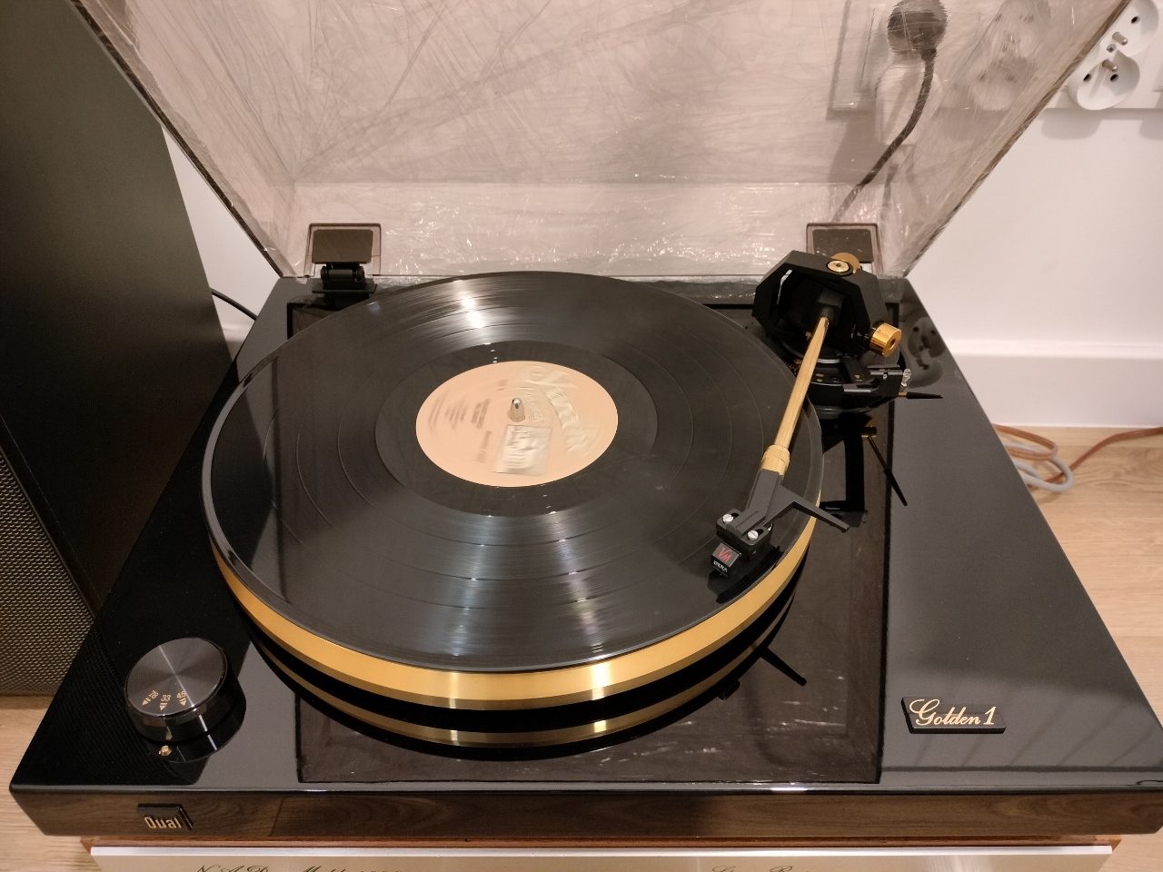

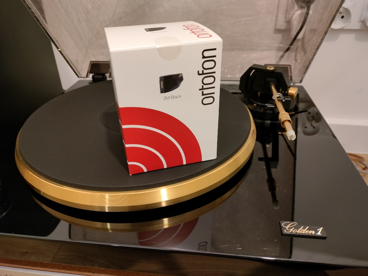

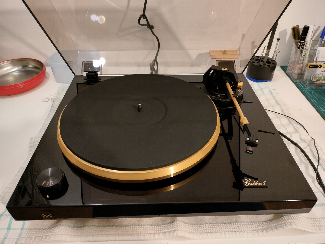

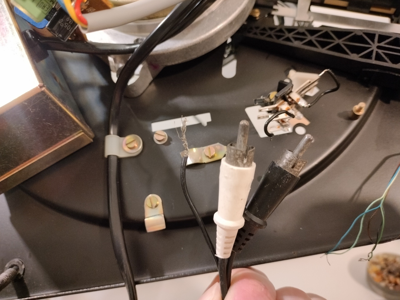

Rzadko bo rzadko, ale miło gościć na stole serwisowym kolejnego Goldena 1 :)
Kompleksowy serwis z polerką oryginalnej pokrywy oraz wymiana okablowania i wkładki na lepszą ;)

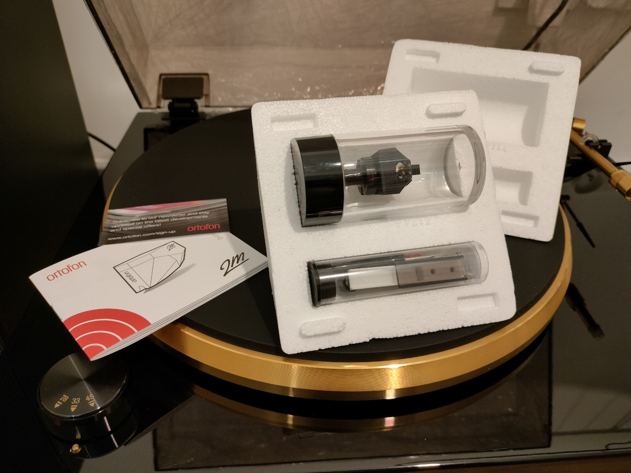

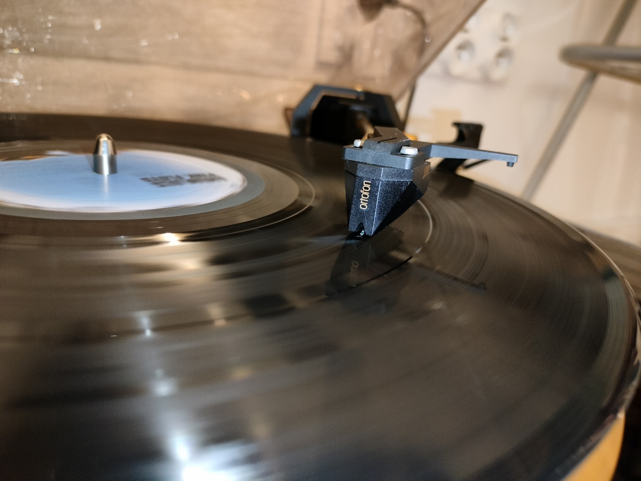

Wymiana wkładki z serii VM na 2M? Dobrze rozumiem?
Po mojemu to degradacja, a nie upgrade, choć dopuszczam myśl że taka była zachcianka właściciela więc nie do końca wie co robi... :morda:
olsza84
Posty: 3304
Gramofon: Dual Fever
Re: Dual - co aktualnie na warsztacie [olsza84]
#727
Post autor: olsza84 »
Wojtek pisze: ↑
26 paź 2025, 23:22
Tak, VM Red na 2M Black. Taka była wola i wybór właściciela, aby coś zmienić. Chociaż opcja uprgade'u igły do VM też była na tapecie.

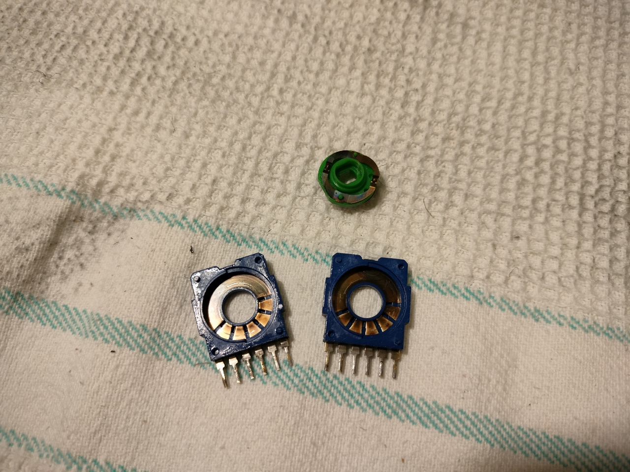

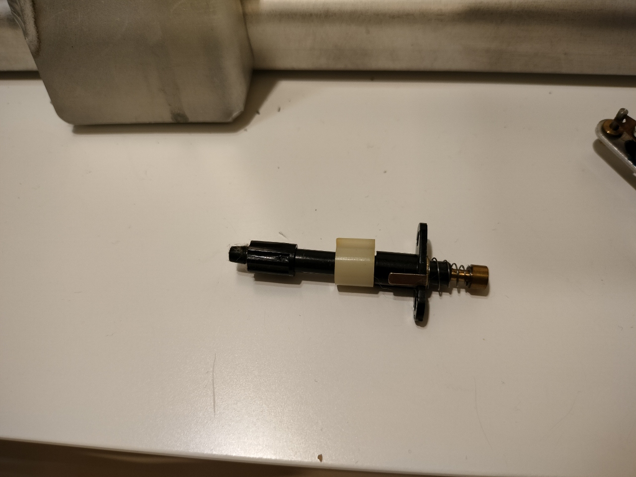

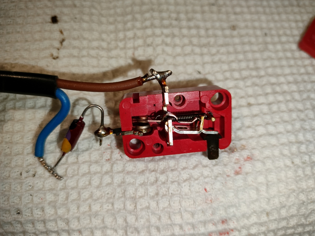

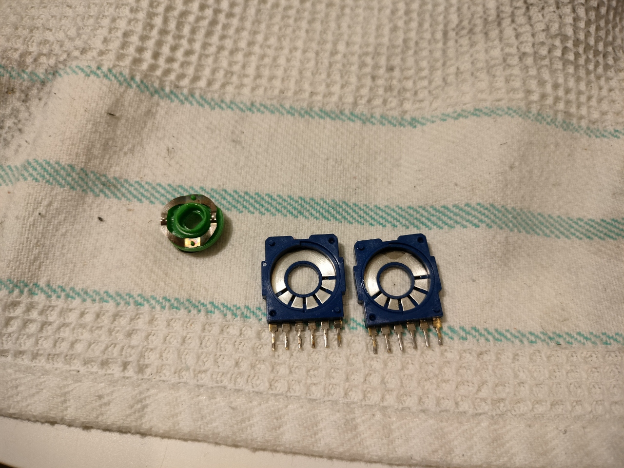

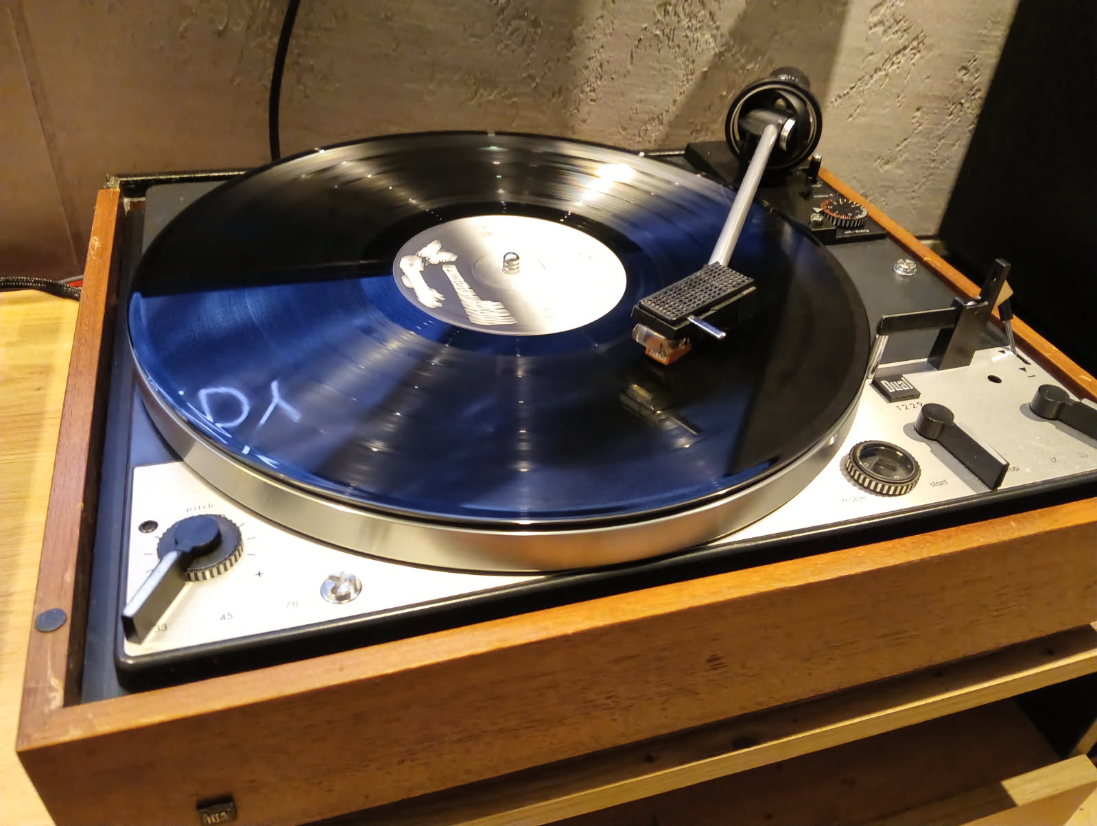

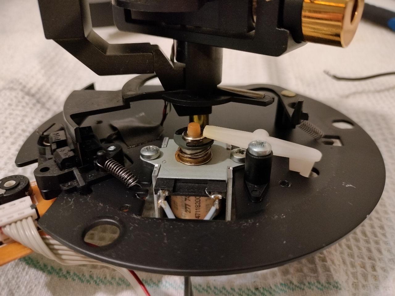

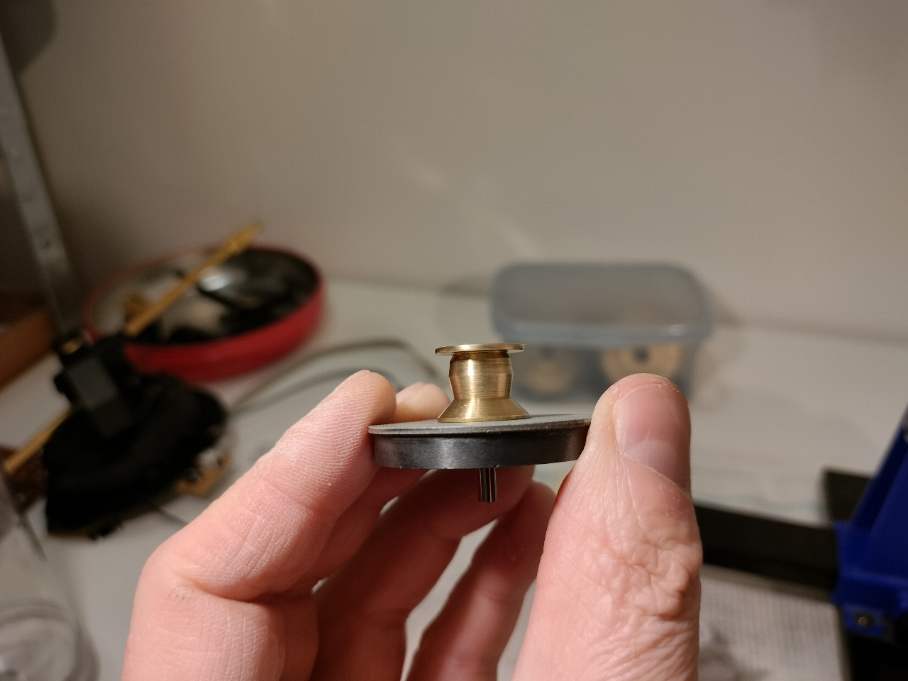

Czasami zdarza się tak, że zakres prac jest większy niż się pierwotnie planowało. Czyli przed wysyłką jest mniejszy a po wysyłce większy ;)

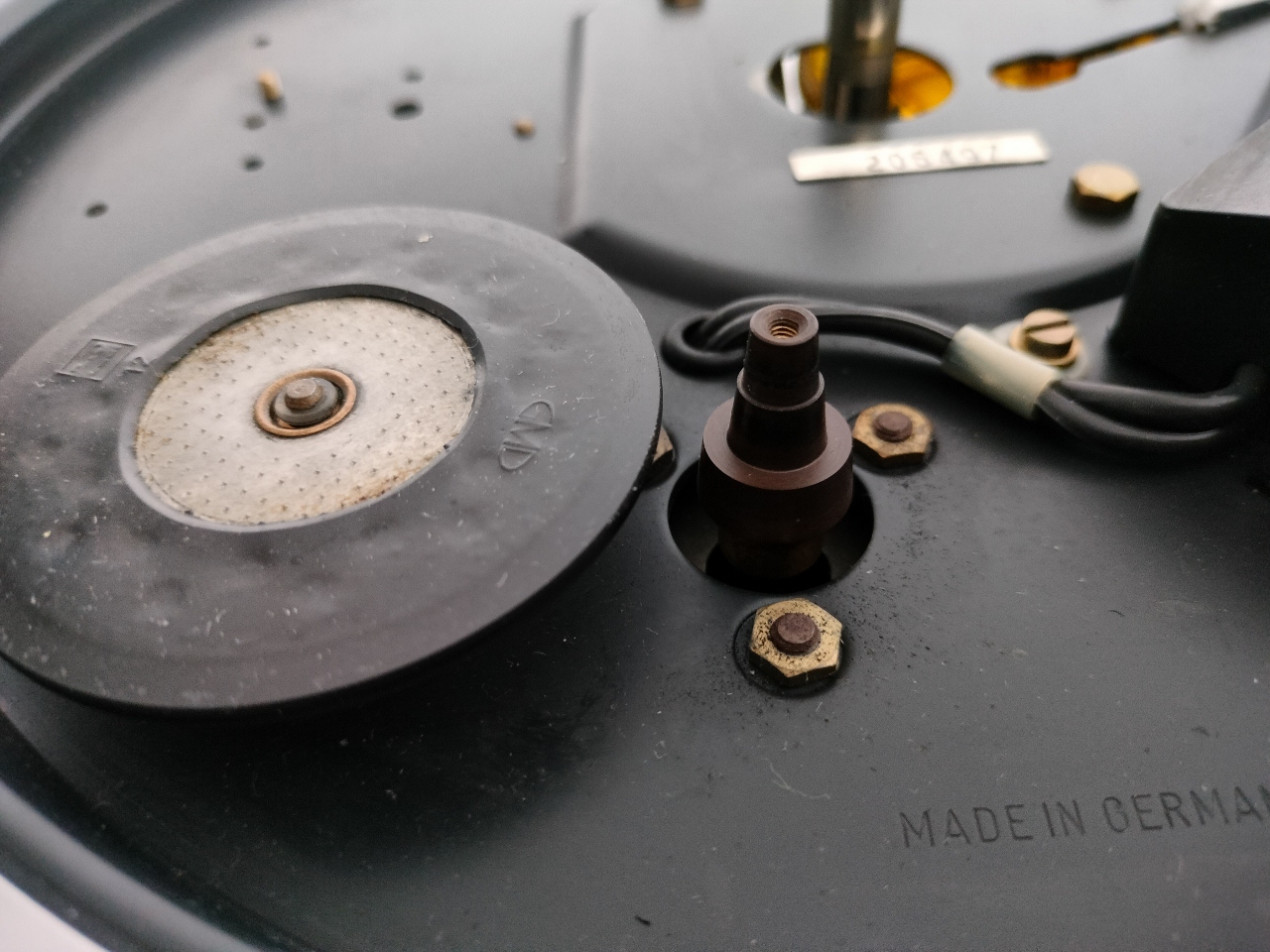

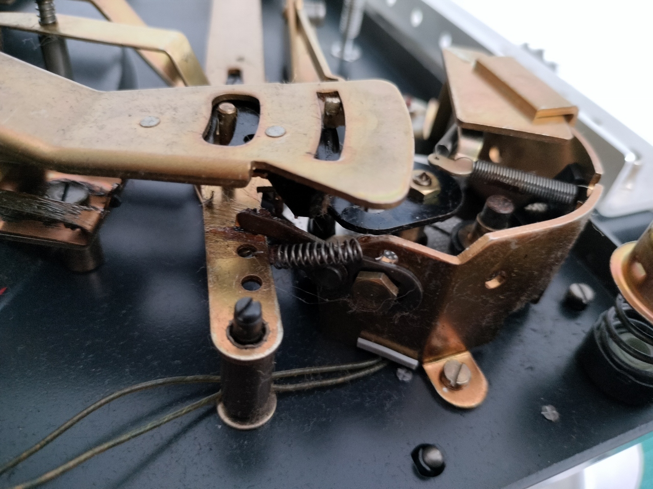

Pacjent na stole to oczywiście Dual 1229
Rolka napędowa pokryta brązowym nalotem
Uszkodzona tarcza antyskatingu - wymieniona na sprawną
Uszkodzony gumowy oring - mechanizm podnoszenie kolumny ramienia
Made in Germany :)
Made in Germany :)
Trochę żelastwa :)
Trochę żelastwa :)
Oring rozpada się w rękach

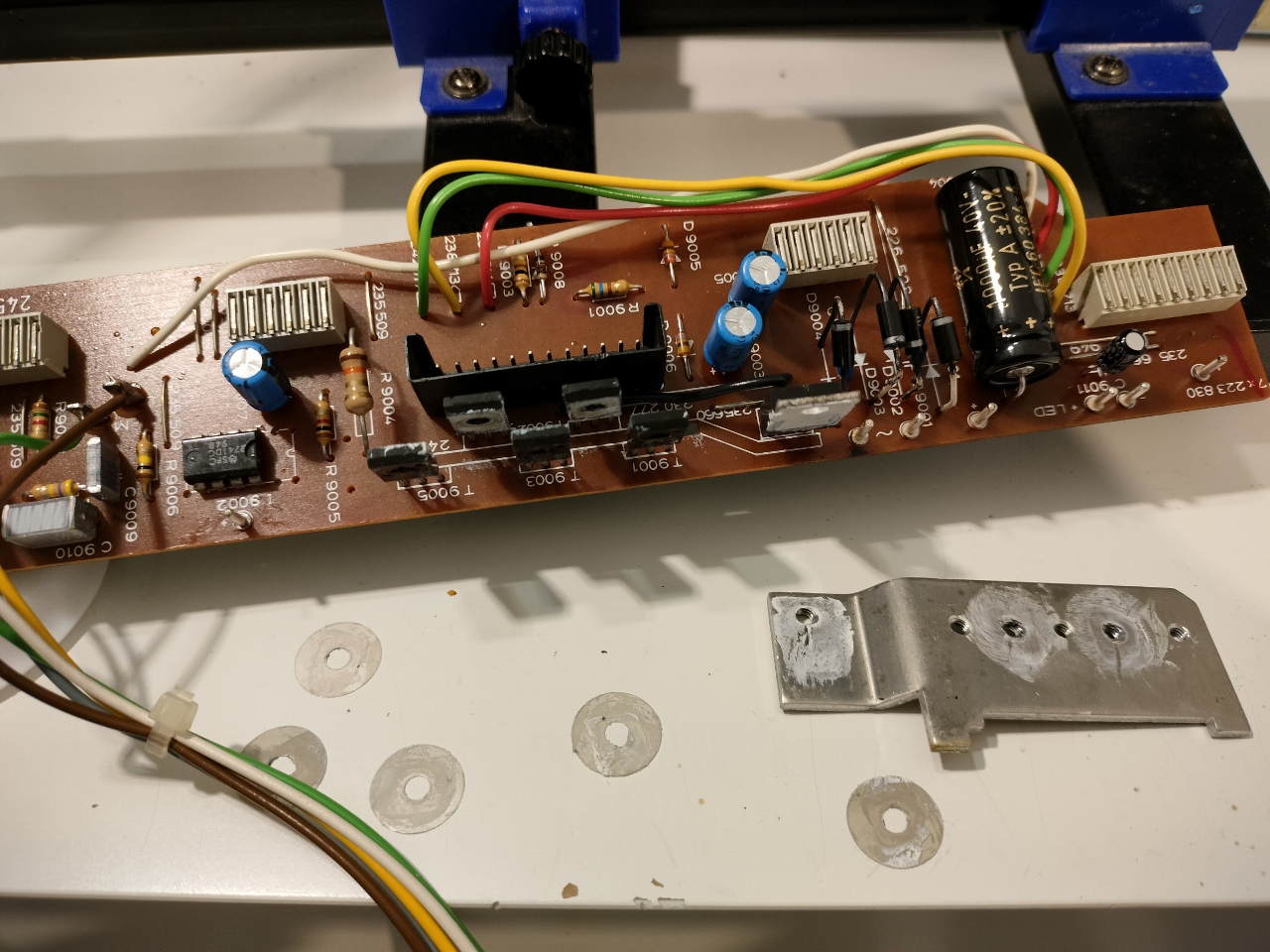

Dual CS 5000 - topowy gramofon Duala z połowy lat '80. Protoplasta Goldena 1. Zawsze miło powrócić do tego modelu :)
