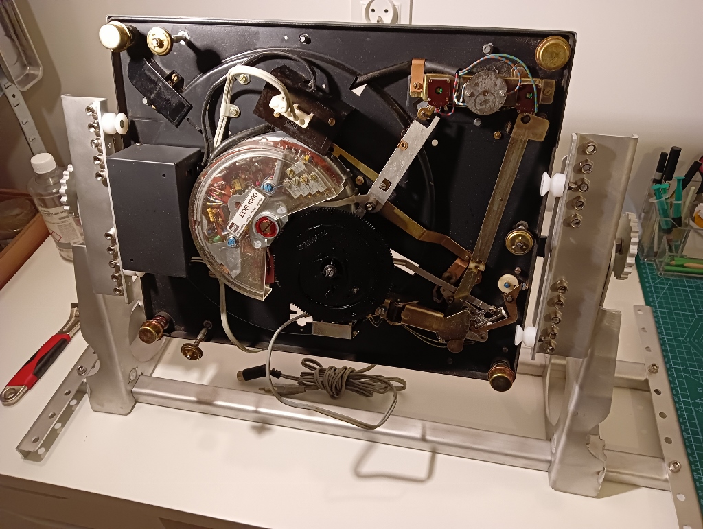

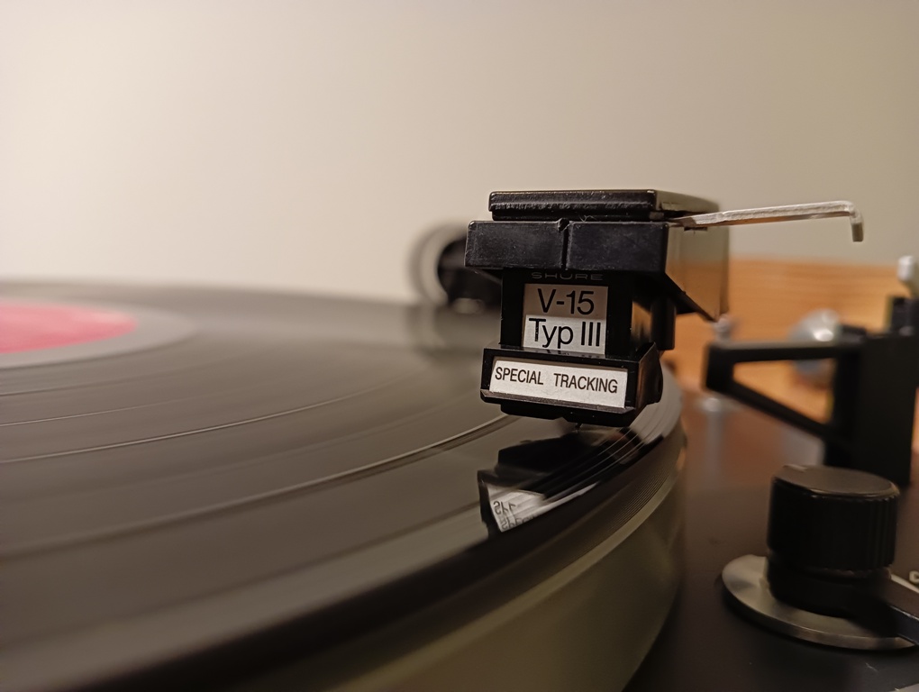

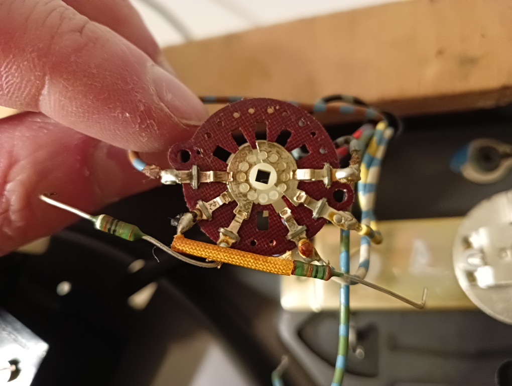

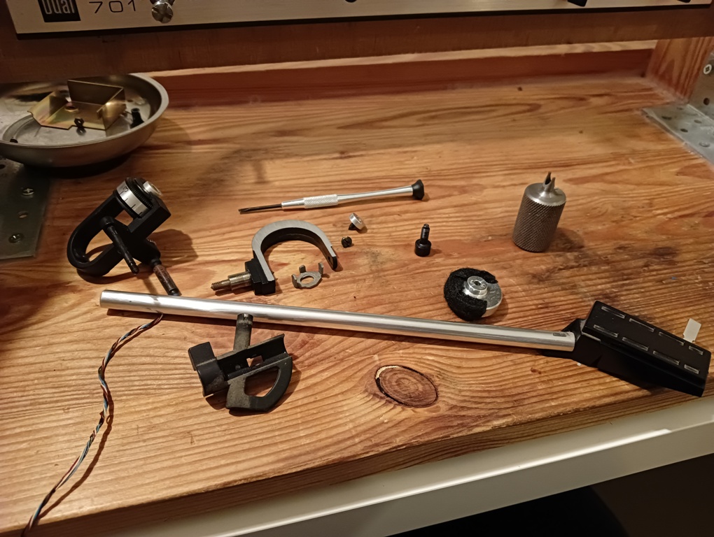

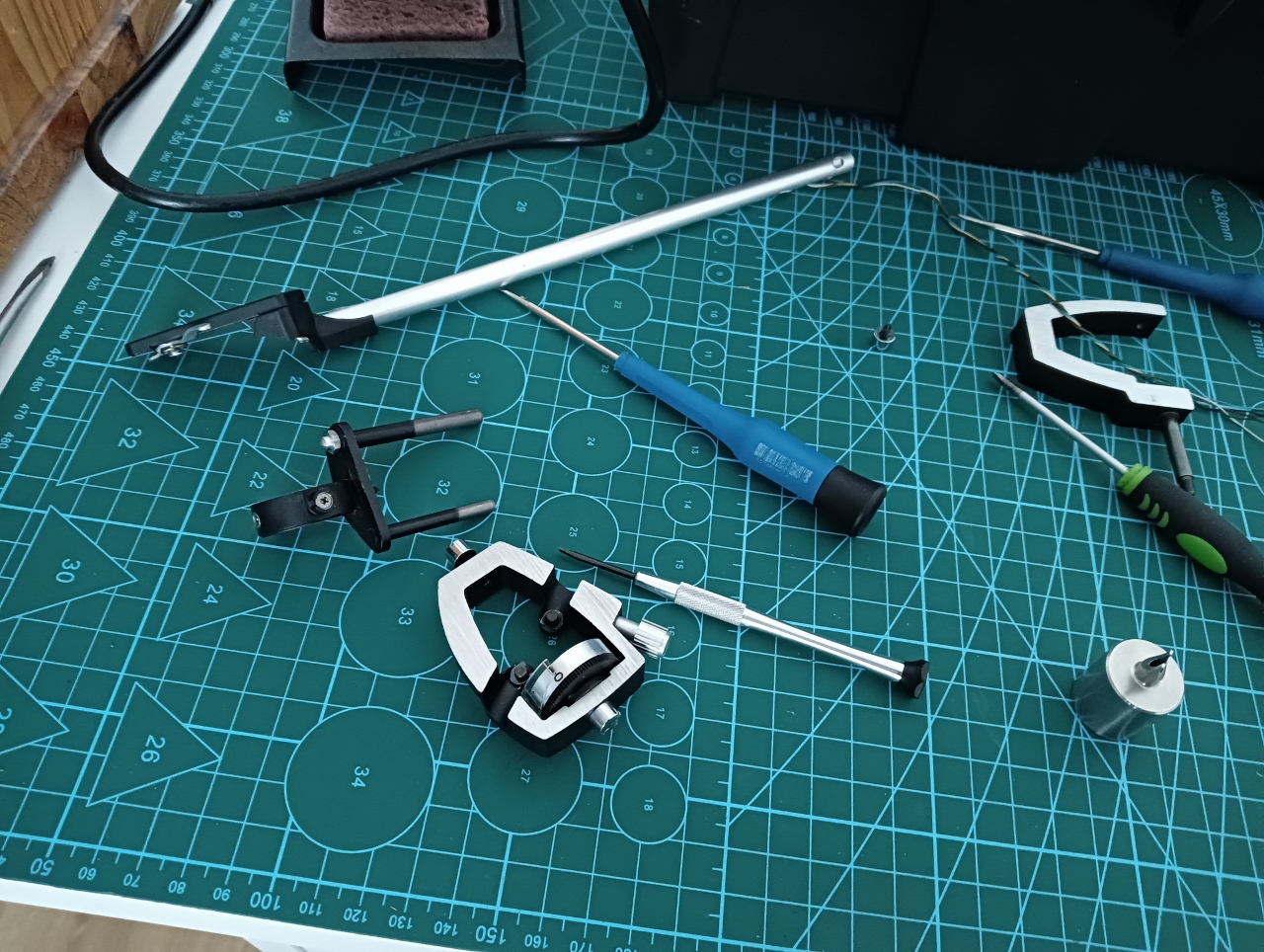

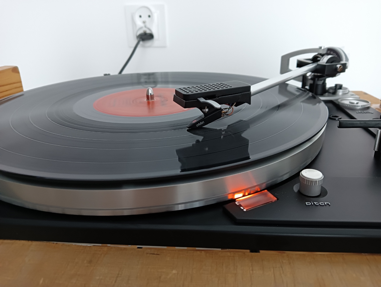

Dual 701 - kilka fotek z renowacji m.in. ramienia i antyrezonatora w przeciwwadze. Generalnie sporo roboty i trochę wymienionych części. Ale już gra
Tylko jeszcze trochę ustawień i testów i będzie gotowy.

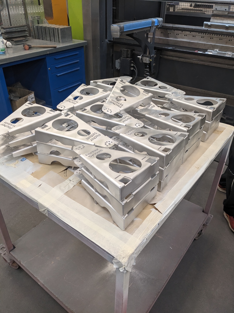

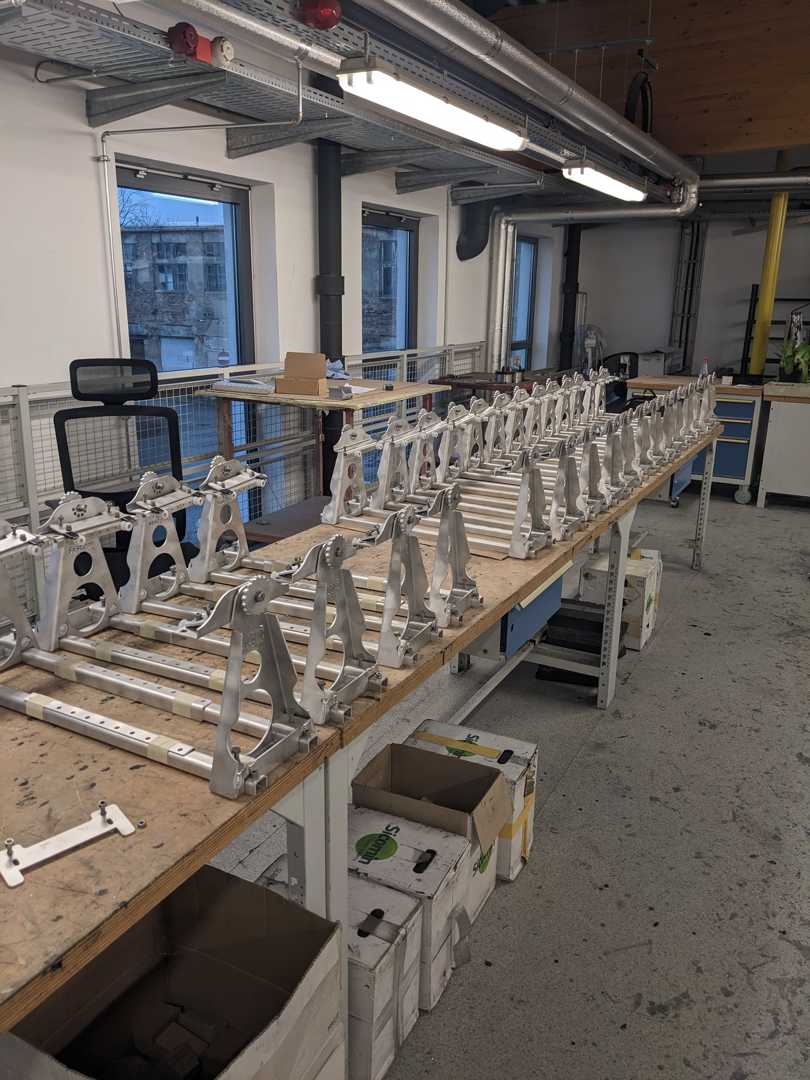

Takie coś się produkuje pod Berlinem. Jednorazowa produkcja, 17 egzemplarzy w tym jeden mój
Reszta zostanie w DE.
Ktoś wie co to jest?

Re: Dual - co aktualnie na warsztacie [olsza84]

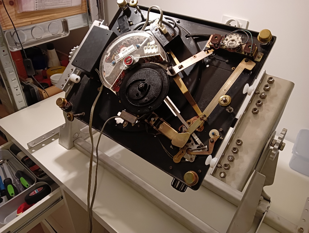

Słynne stanowisko serwisowe do mocowania subchassis Duali
- olsza84
- Posty: 3301
- Gramofon: Dual Fever

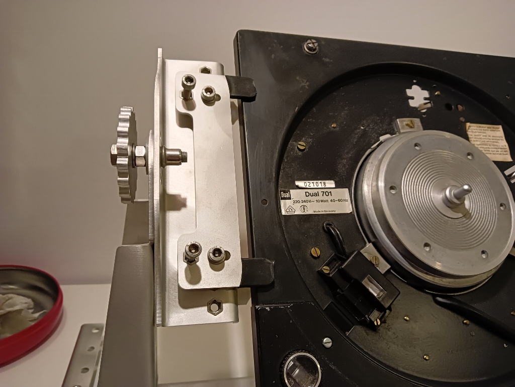

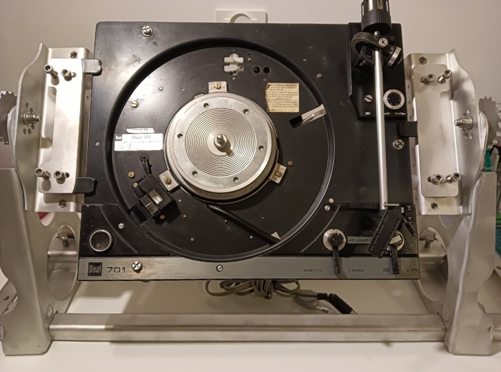

Tak zgadza się, to stanowisko serwisowe. Ale nie jest to wierna replika oryginału, tylko koncept opracowany od podstaw przez jednego fana marki.
Zresztą można montować na nim nie tylko subchassis Duala ale też innych marek. Więc jest dość uniwersalny. Moje aktualne stanowisko serwisowe, które sam kiedyś zrobiłem jest ograniczone tylko do subchassis Duali. I też nie jest elastyczne jeśli chodzi o wielkość tego subchassis. Muszę zmieniać dla małych i dużych Duali osobno.

OK. Zatem wirtualnie się napiwię

Noo, to i moje gratulacje dla wygranego w zgaduj zgaduli a przede wszystkim dla autora wątku.
Serwis będzie wyposażony niczym wojskowe zakłady lotnicze

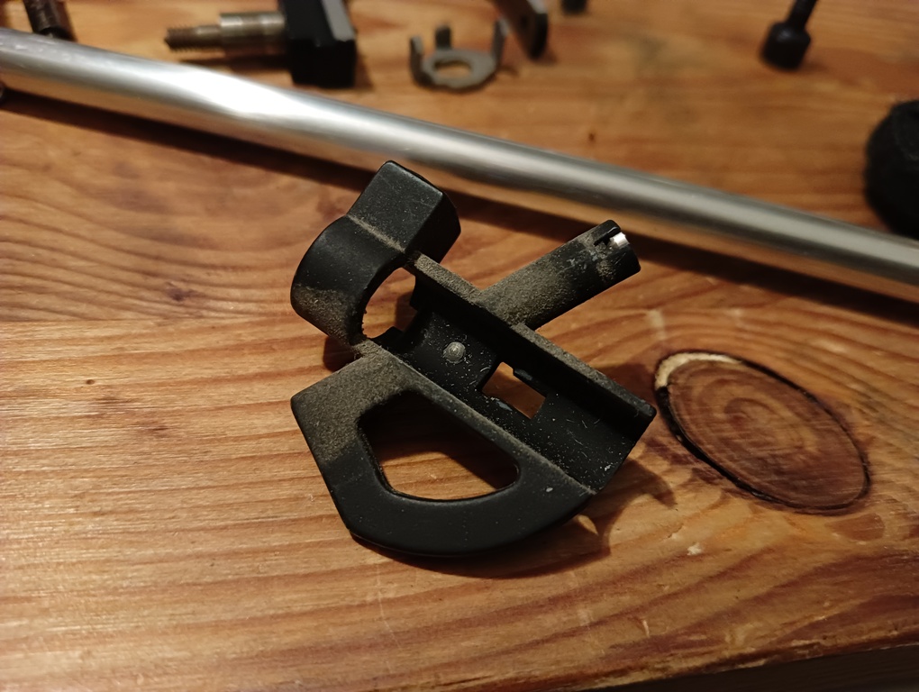

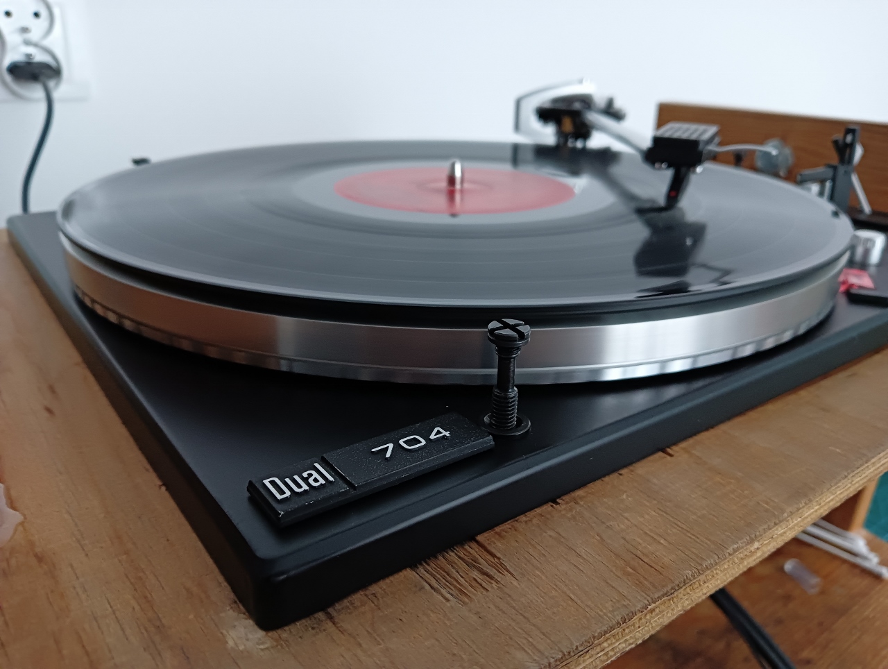

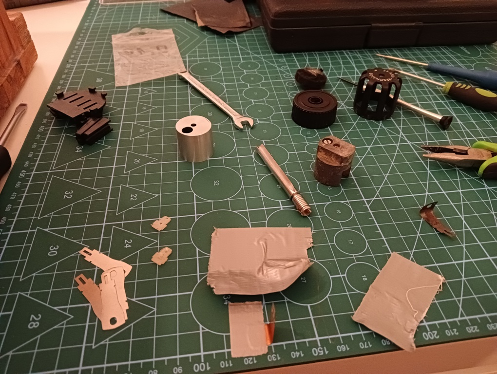

Serwis ramienia w Dualu 704 i końcowe testy.

Bez dobrego stojaka serwisowego nie wyobrażam sobie efektywnej i skutecznej pracy nad gramofonem. Dość szybko się o tym przekonałem po ukończeniu renowacji swoich pierwszych Duali. Później stworzyłem sam, swój własny stojak DIY, który mi służył do dzisiaj. I mimo, że ma swoje mankamenty i ograniczenia, będzie służył nadal jako rezerwowy.
Ale przyszedł czas na nowe. Niektórzy zmieniają auta, a ja zmieniam stojak
Tym razem w pełni profesjonalny, uniwersalny i z szerokim wachlarzem ustawień. Czyli coś, czego mój stary stojak nie posiadał. Wyprodukowany pod Berlinem. Produkcja jednorazowa i nisko seryjna. Wyprodukowano tylko 17 szt. 16 szt. zostało w Niemczech a jeden trafił do Polski
Po raz kolejny przekonałem się, że dobrze jest należeć do międzynarodowej społeczności pasjonatów marki Dual

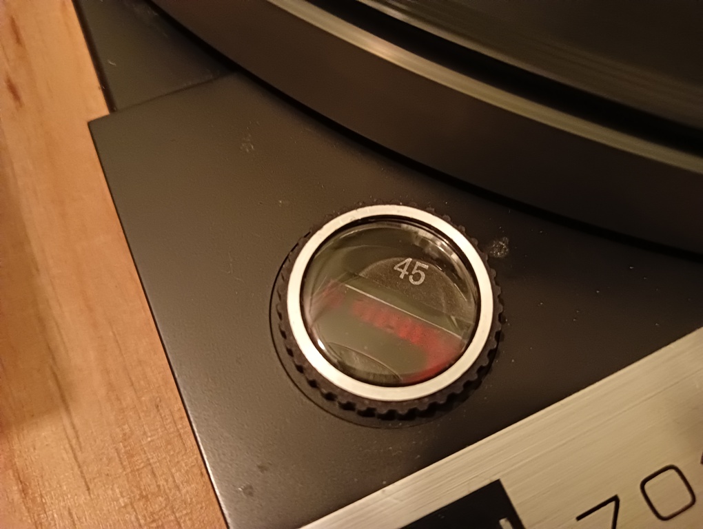

Premierę nowego stojaka i prezentację jego możliwości, wsparł kultowy Dual 701 nad którym teraz pracuję (wczesny egzemplarz z pierwszej serii).

Bajka
