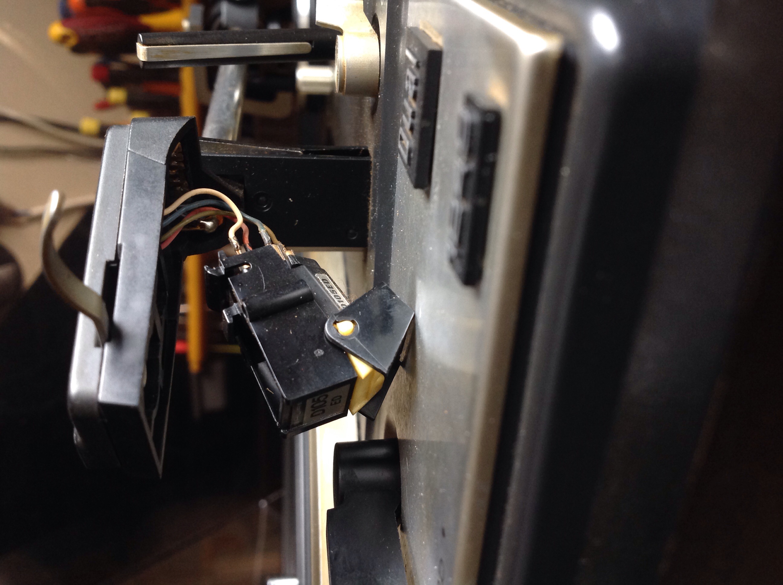

Na razie stoi na poddaszu na warsztacie. Muszę jeszcze wpiąć wkładkę bo wypadła w transporcie no i oczywiście zrobić niezbędne ustawienia ramienia i wkładki.

Do wpinania wkładki najlepiej wyjąc półkoszyk.
W Dualach z dedykowaną wkładką ustawia się jedynie nacisk igły i AS.

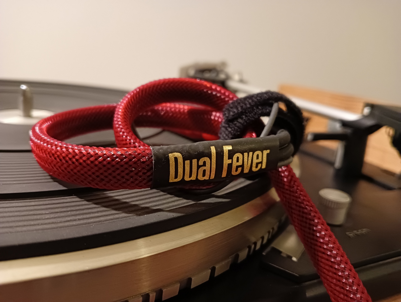

Autopromocja ;)

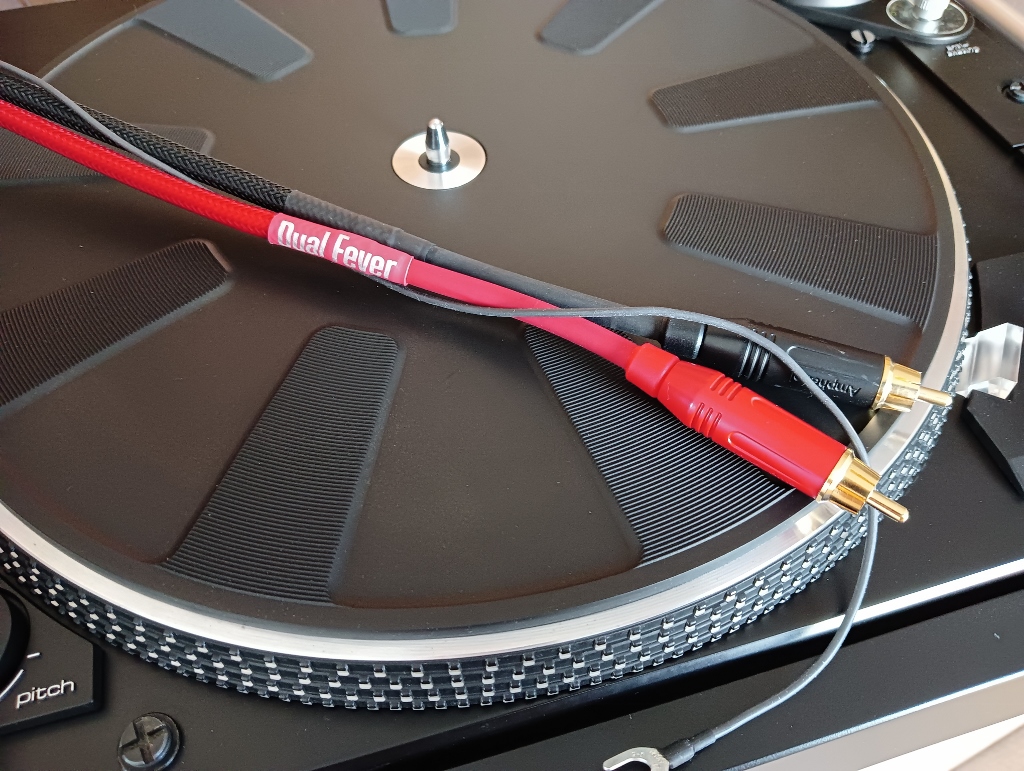

Akurat nie te :)
Ja od dłuższego czasu już używam tych termokurczy. Wrzucałem z tego co widzę już rok temu.

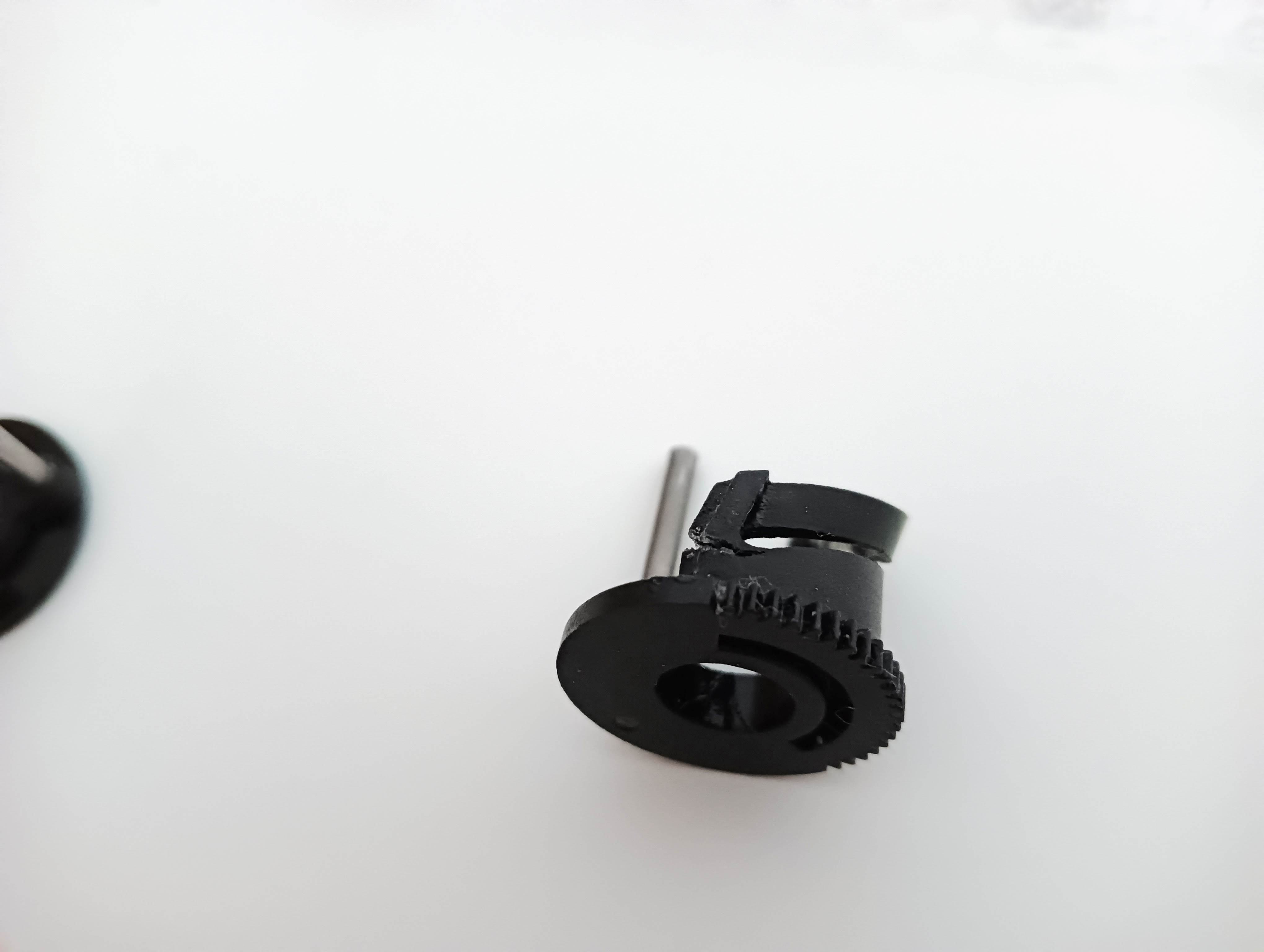

Dobrze jest należeć do międzynarodowej społeczności pasjonatów marki Dual :) Można wtedy dostać części, które ze względu na charakter uszkodzenia nie poddają się naprawie.
Na zdjęciu po prawej oryginalna, uszkodzona krzywka a po lewej zamiennik dorabiany metodą DIY. Proszę zwróćcie uwagę, że zamiennik jest w swojej formie ulepszony tak, aby wyeliminować potencjalne uszkodzenia w przyszłości. A te uszkodzenie w oryginalnej części nie jest może częste, ale zdarza się. Zazwyczaj jest to jednopunktowe pęknięcie w górnej części krzywki. W tym niestety przypadku mamy pęknięcie w dwóch miejscach, przez co krzywka mimo prób, nie nadawała się do naprawy.

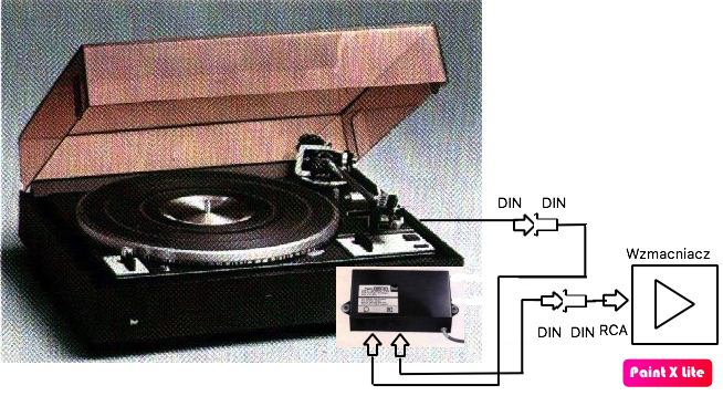

Będzie tak zrobione jak na rys. schematycznym poniżej. Jak poukładam wszystko to zapodam fotki z realu.
Jaculek
Posty: 2363
Gramofon: Dual 704, 721
Lokalizacja: Świętochłowice
Re: Dual - co aktualnie na warsztacie [olsza84]
#630
Post autor: Jaculek »
Pierwsze od góry złącze DIN/DIN jest zbędne. Lepiej bezpośrednio podpiąć kabel z gramofonu do przedwzmacniacza. Im mniej wtyczek i kabla po drodze tym lepiej.
