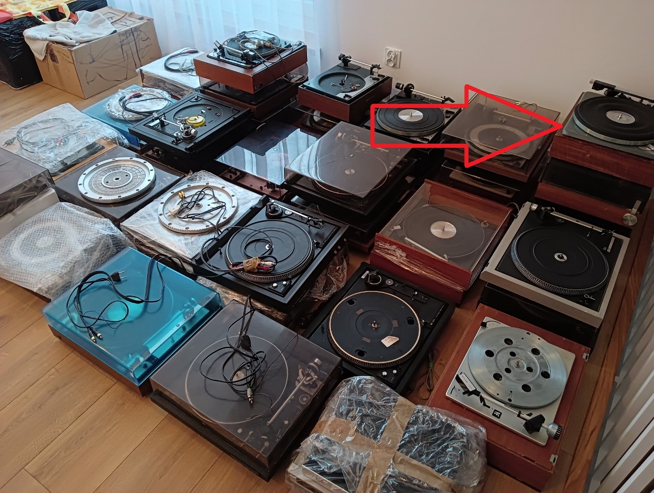

Proszę Pana ja już obliczyłem, leży 35 sztuki w kolejce
Oj tak, ta liczba jest chyba blisko prawdy. Za barierką już nic nie ma - Darek blefował :) W kartonie są jeszcze jakieś 2 chassis na części i kaseciak Duala. Było by więcej ale w ostatnim czasie prezentuję asertywną postawę na różne okazje powiększania kolekcji :lol:

A jak się do nich zabierasz? FIFO od strony okna czy LIFO od strony pokoju?
Już straciłem ogląd. Musiałabym jakiś program magazynowy nabyć i prowadzić rzetelną gospodarkę magazynową :lol:

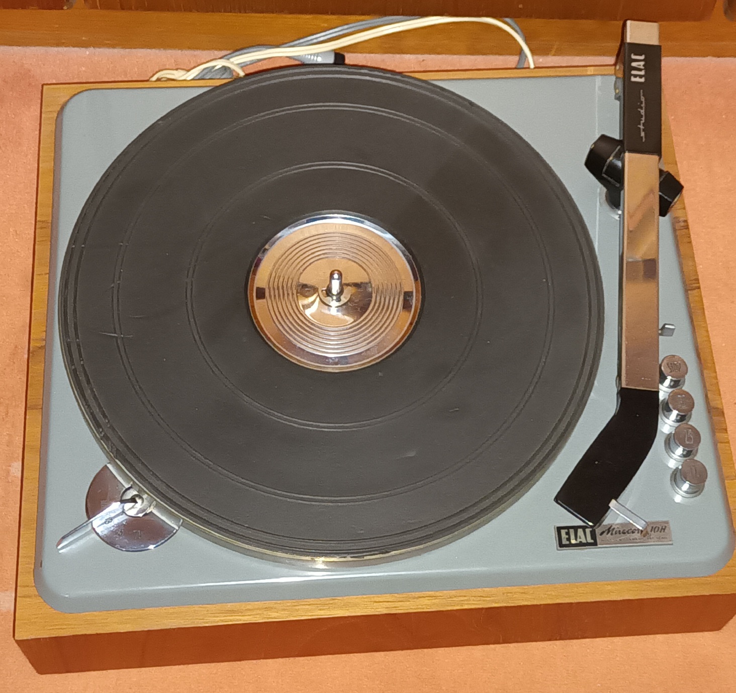

Szczególnie chciałbym ogarnąć ten model:

Elac
Wygląda zacnie wintage'owo. i Cholernie kolekcjonersko jak dla mnie. Elac 18M widzę na fotce, to taki model?? Te przytłaczające gabarytowo ramiona średnio mi się zawsze podobały, ale osadzone w swoim czasie i to jest OK. Filmowy deal, jako rekwizyt nawet jest niesamowity.
Co to za system mocowania wkładki Kamilu?
Oczywiście jako stały bywalec będę śledził postępy prac. A można prosić jeszcze z dwie chciaż fotki prezentowanego modelu? Psze Pana?

Tam jest 18H, Dark

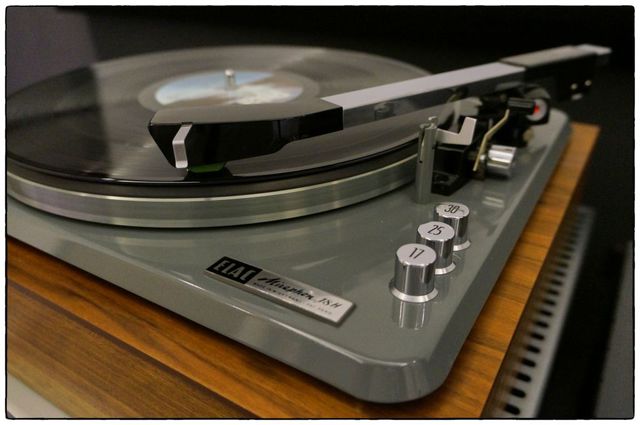

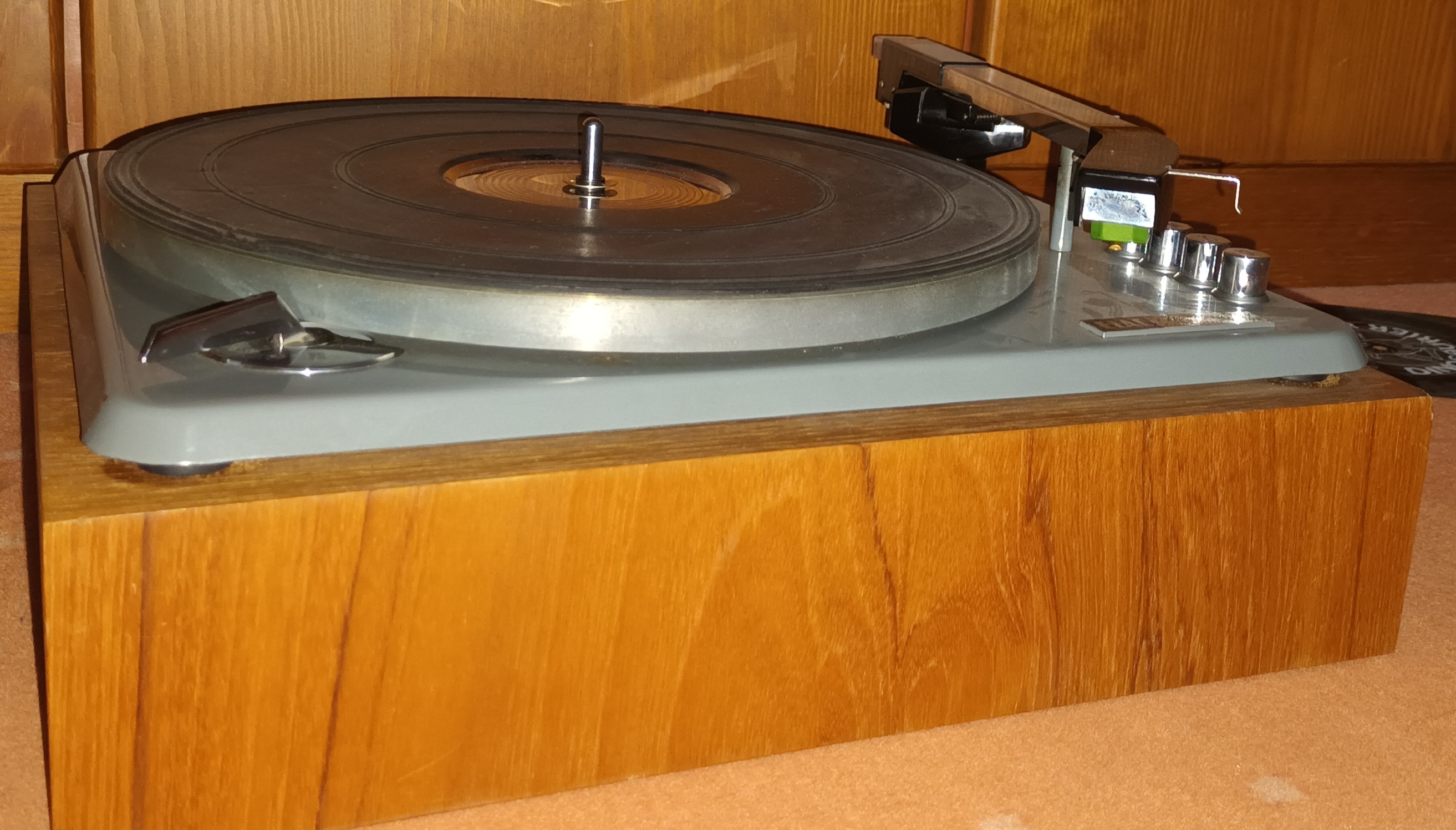

Elac 18H. Tak, wintadż pełną gębą z pierwszej połowy lat '60. Rodzinka modelowa to Elac Miracord 10H (1961) oraz Elac Miraphon 17H (1961) i 18H (1964/1965). W nomenklaturze Elac'a Miracord to zmieniarki a Miraphony to gramofony bez funkcji zmieniarkowych. Swoich fotek jeszcze nie mam ale tu można podejrzeć fajnie odrestaurowany egzemplarz: https://www.turntableone.com/17419962/e ... 8%E0%B9%8C
Ramię faktycznie nietypowe i ciężkie. Do ciężkich i mało podatnych wkładek. Ten czarny headschell jest zdejmowany. Montaż 1/2 cala na zakładaną na korpus blaszkę. Wkładka oryginalnie była z rodziny STS tj. STS 222. Równie wintadżowa jak gramofon - dość rzadka i nie tania. Mocowanie i wkładkę dobrze widać tutaj pod linkiem: https://www.worthpoint.com/worthopedia/ ... -243074846

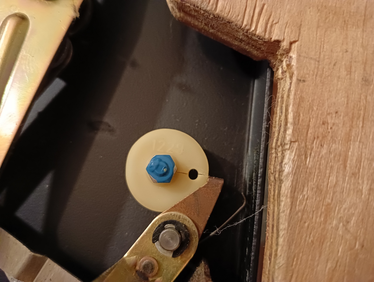

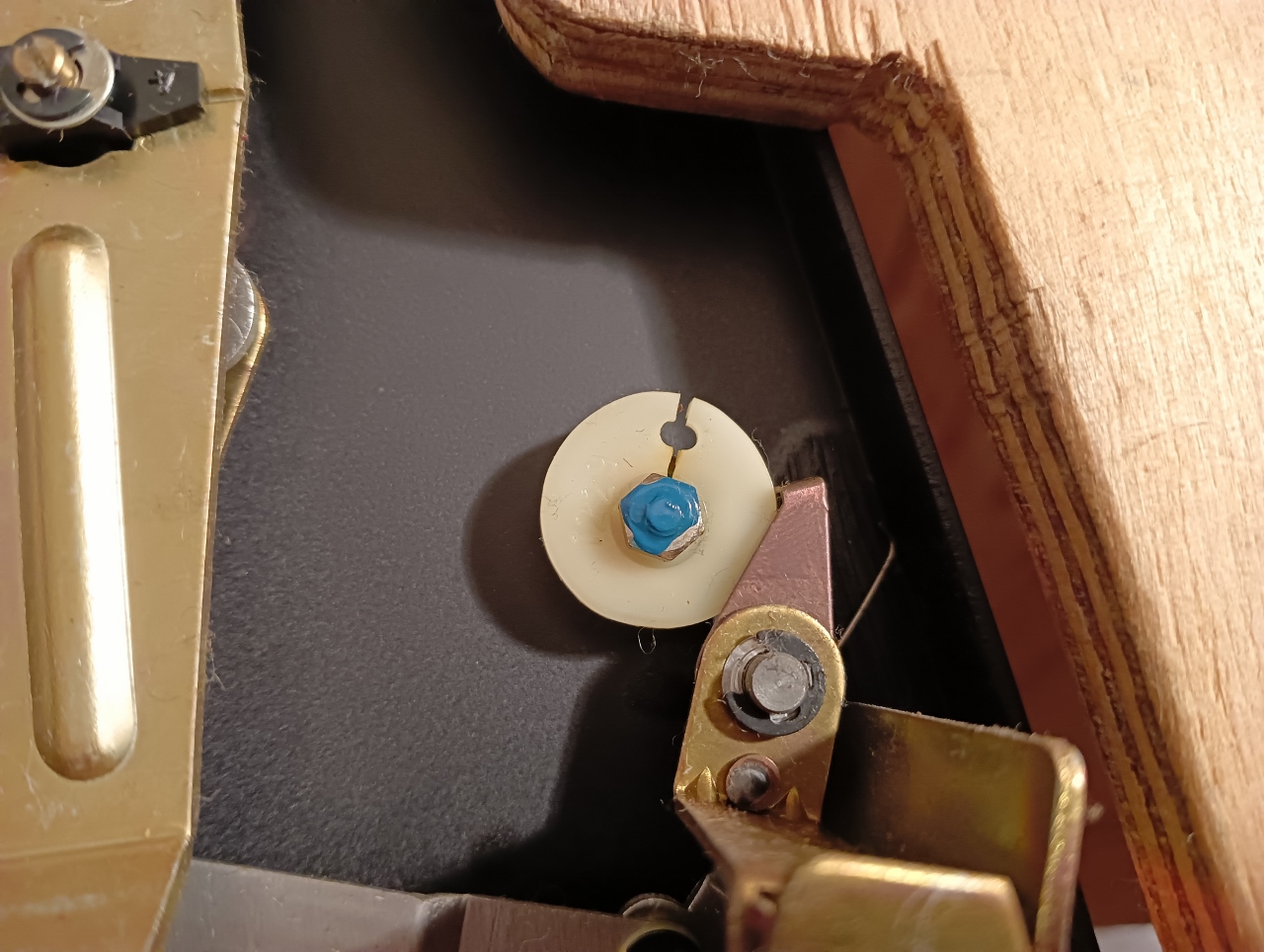

Przy okazji serwisu Duali 704 postanowiłem pokazać Wam mechanizm powstawania uszkodzenia tarczy antyskatingu w tym modelu. To dość częsta usterka.
➡️ Na pierwszym zdjęciu możecie zobaczyć sam początek powstawania tej usterki: na tarczy pojawia się pęknięcie ale tarcza się jeszcze nie rozwarstwia. Mechanizm antyskatingu pracuje jeszcze normalnie i usterka nie daje o sobie znać. Ale już wiemy w tym momencie, że jak nie podejmiemy żadnego działania to pęknięcie będzie się pogłębiać, aż do stanu ukazanego na drugim zdjęciu. Uszkodzenie takie wymaga już pilnej interwencji i naprawy 🔧

Posty: 8152

olsza84 pisze: ↑
01 lut 2023, 14:48
naprawy
...I co wtedy?
olsza84
Posty: 3304
Gramofon: Dual Fever
Re: Dual - co aktualnie na warsztacie [olsza84]
#612
Post autor: olsza84 »
konrads0 pisze: ↑
01 lut 2023, 16:47
olsza84 pisze: ↑
01 lut 2023, 14:48
naprawy
...I co wtedy?
Albo wymiana na replikę oryginału (akurat dość dobrze rozpowszechnione i dostępne) albo naprawa czyli klejenie. Mogę powiedzieć, że 1/10 przypadków naprawy to wymiana na replikę a 9/10 to klejenie. Przyczyną jest oczywiście wyższy koszt w przypadku repliki niż naprawy.

#613
olsza84 pisze: ↑
01 lut 2023, 18:29
klejenie
Ok. Rozumiem, że to ten rodzaj tworzywa, który da się skleić... , bo z tym różnie bywa.
konrads0 pisze: ↑
01 lut 2023, 18:38
Kleić się klei, ale naprężenie jest tu duże i dodatkowo wzmagane dokręcaną śrubą, która musi być dokręcona dość mocno, aby tarcza się kręciła wraz z kręceniem pokrętłem ze skalą a nie stała w miejscu. Dlatego tutaj oprócz klejenia robię tzw. szycie. Moja autorska metoda :)

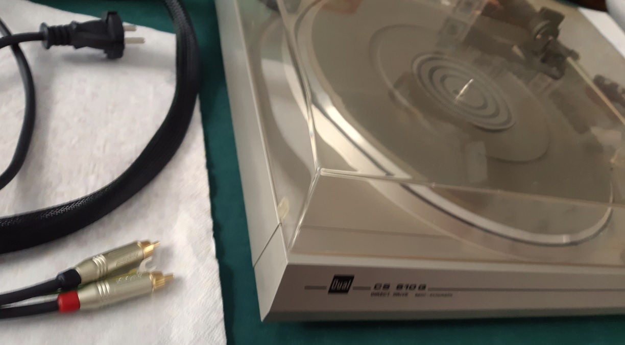

Żyliśmy sobie spokojnie z moim CS 610Q z 1983r. uratowanym onegdaj z namiotu za 100zł i własnoręcznie odremontowanym a właściwie zmontowanym z 2 egzemplarzy ( drugi wytargowałem później za darmo przy innych zakupach namiotowych -na dawcę).
