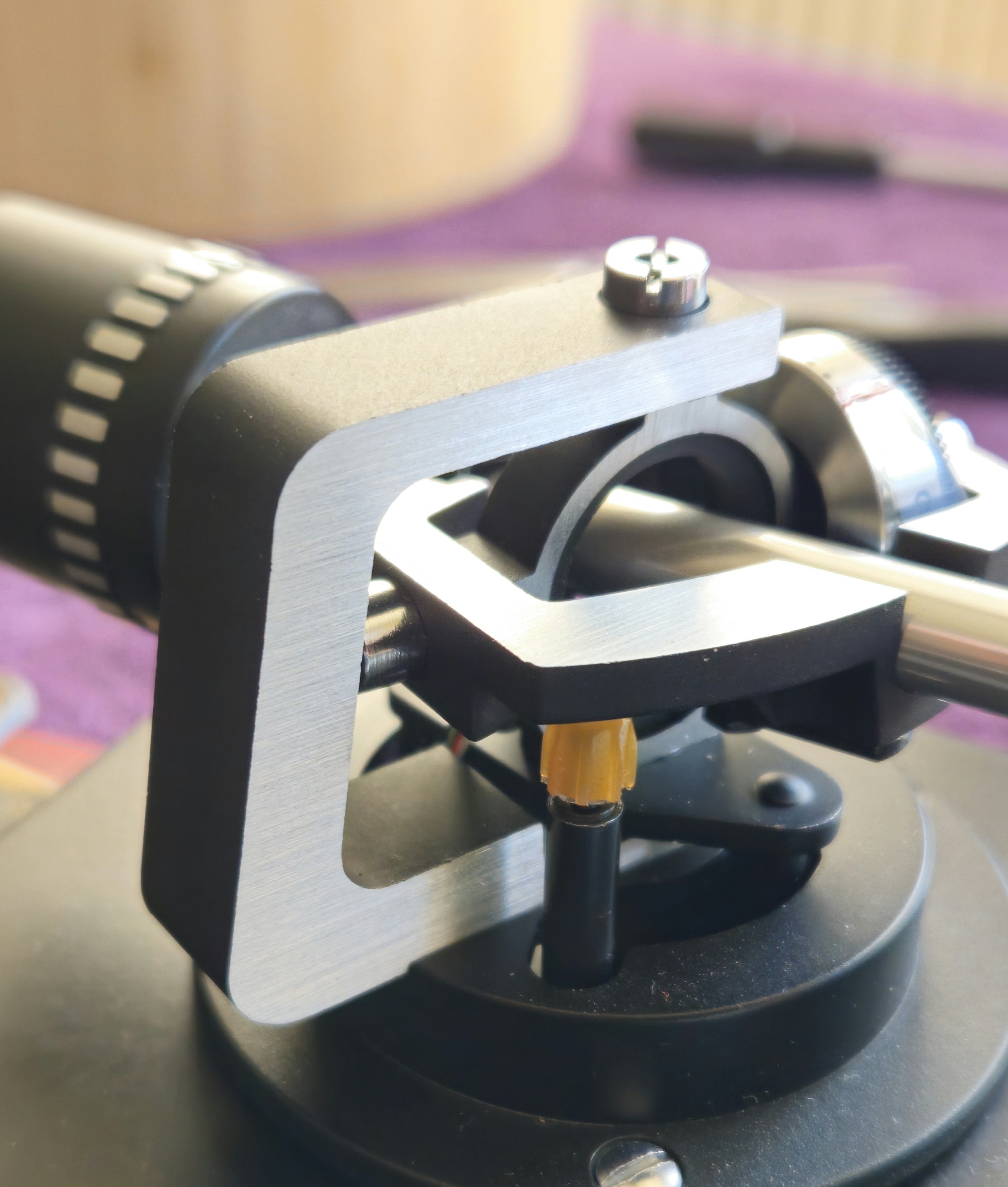

Skoro miałeś windę wyregulowana pod talerz o kilka mm wyższy to teraz masz ją za wysoko. Wysokość wkładki jest istotna o tyle, że ta wyższa jeszcze jakoś sięga a ta niższa już nie. Obniż ramie ta nakrętko i problem z głowy.

Obniżanie nic nie dawało przecież kręciłem.
Amser
Posty: 124
Rejestracja: 23 sty 2025, 19:21
Re: Dual 502-1
#64
Post autor: Amser »
Uwierzcie przecież to żółta nakrętka kręcisz w prawo lub w lewo próbujesz tak i tak i nie na zmiany ?

Może winda się nie chowa. Da się ręcznie docisnać wkładkę niżej? Może za dużo tego smaru?

Jaculek
Posty: 2267
Gramofon: Dual 704, 721
Lokalizacja: Świętochłowice
Re: Dual 502-1
#67
Post autor: Jaculek »
Amser pisze:
04 kwie 2025, 11:20
tak i nie na zmiany
A zmienia się przy tym kręceniu wysokość podniesionego ramienia?

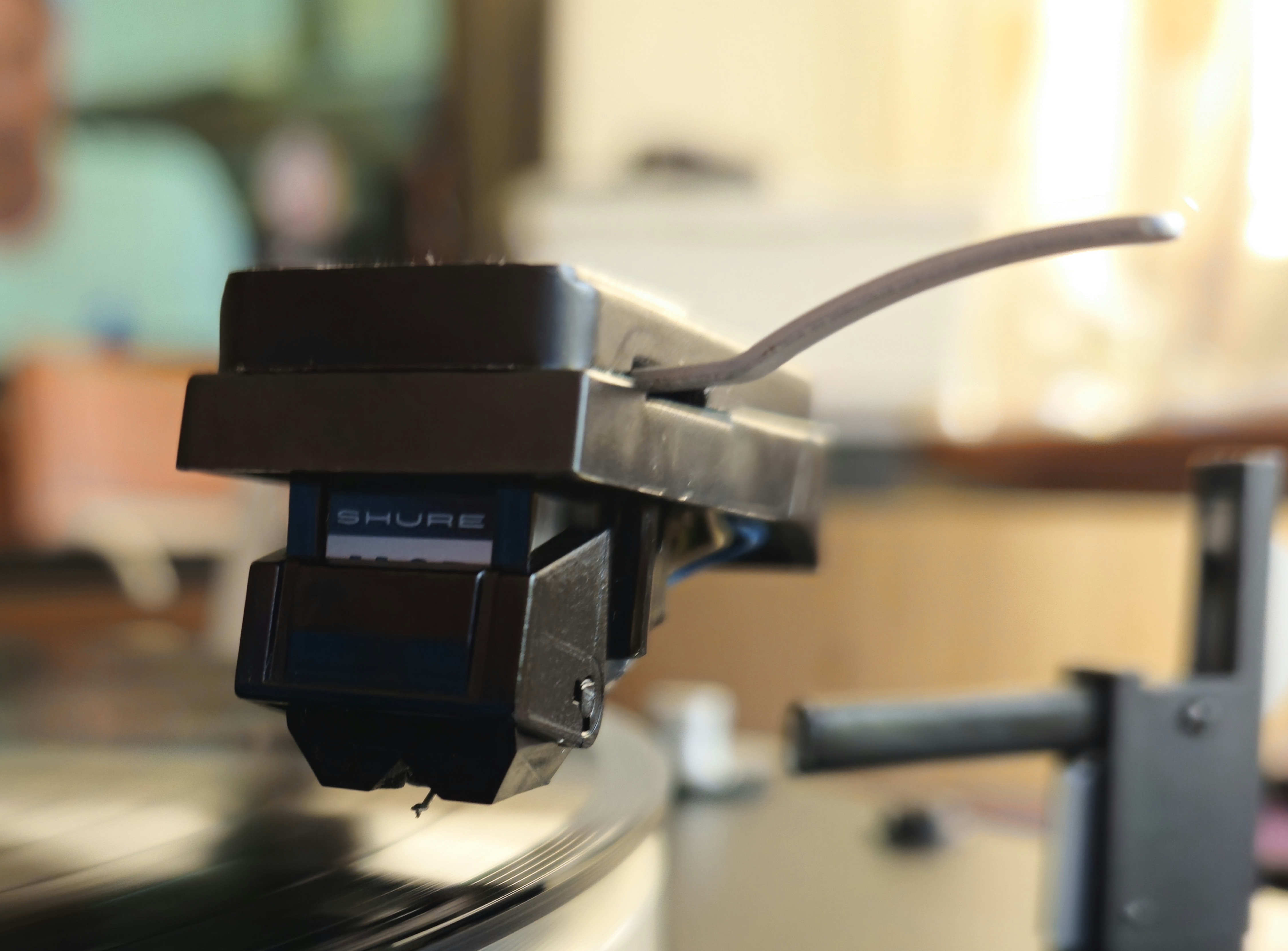

Amser
Posty: 124
Re: Dual 502-1
#68
Post autor: Amser »
Jak jest bardzo wysoko to ramię nawet na belce spoczynkowej nie leży

Amser pisze:
04 kwie 2025, 11:35
O tak
Jest za wysoko. Musisz wkręcić tę żółtą nakrętkę, tak, żeby igłę obniżyć co najmniej o 3 mm
Amser
Posty: 124
Re: Dual 502-1
#72
Post autor: Amser »
Po obniżeniu leży grzecznie
Amser
Posty: 124
Re: Dual 502-1
#73
Post autor: Amser »
Tak wygląda lift
Amser
Posty: 124
Re: Dual 502-1
#74
Post autor: Amser »
A tak na poniesionym lifcie nad płytą
Jaculek
Posty: 2267
Re: Dual 502-1
#75
Amser pisze:
04 kwie 2025, 11:38
Tak wygląda lift
To jest sytuacja po opuszczeniu windy, kiedy ramię jest na spoczniku?
