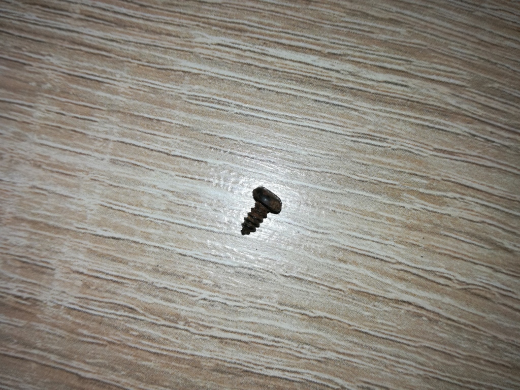

Reymont pisze: Jakiekolwiek niemagnetyczne będą OK
Ok, dzięki, a nie znasz może średnicy tych śrubek do tego Shure?
Spróbuję jeszcze poszukać jakieś karty katalogowej tej wkładki o ile taka istnieje i może tam coś będzie :D

Nie wiem jaka średnica ale zakończone są one w "szpic", czyli inaczej niż standardowe śrubki.

To są wkręty, a nie śruby. Jutro mogę podać Ci wymiary.

pawel0777 pisze: To są wkręty, a nie śruby. Jutro mogę podać Ci wymiary.
Ooo będę bardzo wdzięczny :) Jakbyś mógł fotkę zrobić też to będę jeszcze bardziej wdzięczny :D

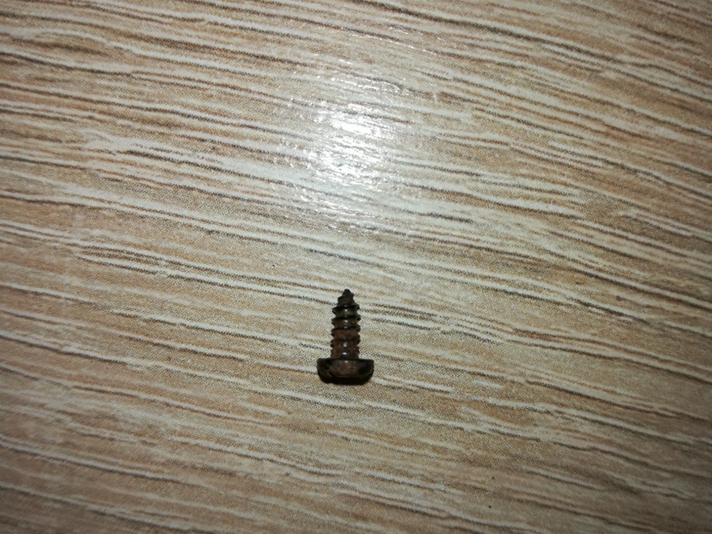

Łap:
Sprawdziłem od myszki komputerowej: za duże :D

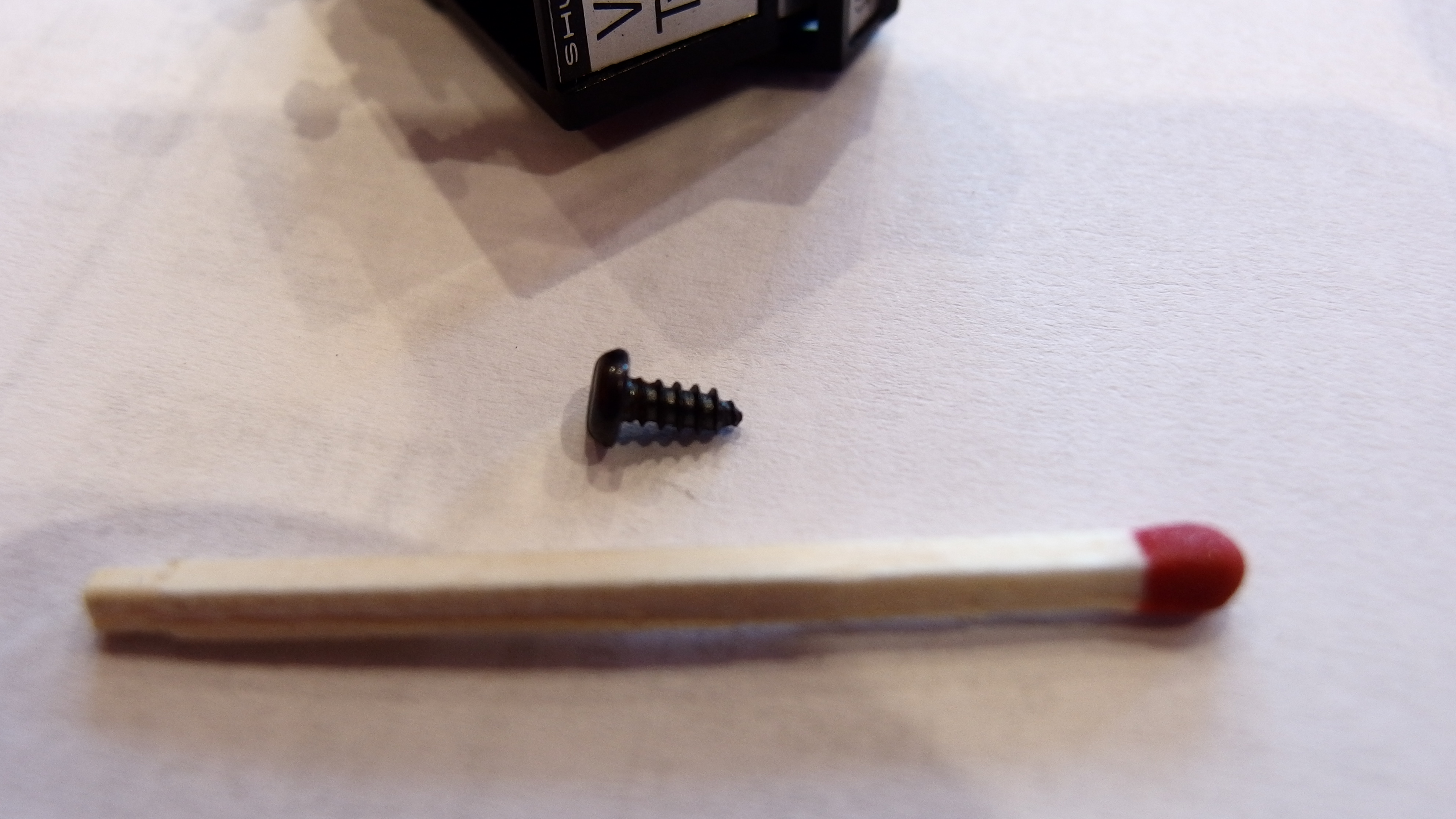

Post autor: pawel0777 »
Nie mam teraz suwmiarki pod ręką, ale tak na oko to może będą pasować wkręty od kasety magnetofonowej, albo VHS mniej więcej takie gabaryty.

pawel0777 pisze: Nie mam teraz suwmiarki pod ręką, ale tak na oko to może będą pasować wkręty od kasety magnetofonowej, albo VHS mniej więcej takie gabaryty.
Jak będziesz mógł zmierzyć np. jutro czy pojutrze to poczekam, teraz i tak nie będę szukał nigdzie tych wkrętów :)

Długość gwintu 5 mm, średnica gwintu (po zewnętrznej) 2,2mm, długość całkowita (z łebkiem) 6,6mm. Na szybko sprawdziłem wkręt od kasety magnetofonowej Basf CEII...powinien być odpowiedni.

pawel0777 pisze: a szybko sprawdziłem wkręt od kasety magnetofonowej Basf CEII...powinien być odpowiedni.
Wielkie dzięki ! :D
A wiesz może czy w kasecie są niemagnetyczne? I czy jak takiego wkręta magnes nie przyciąga tzn., że jest on ok?

zarówno śrubkę z Duala jak i z kasety Basf przyciąga magnes
