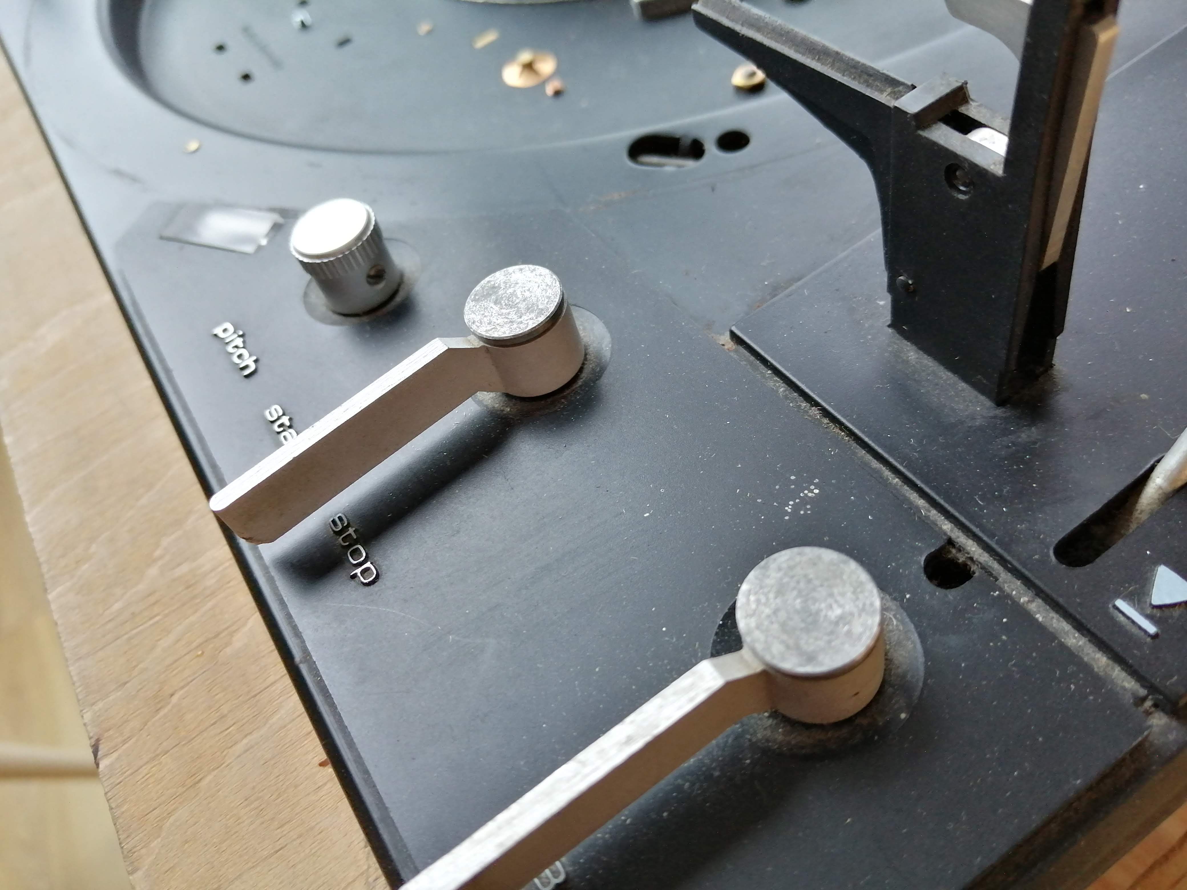

olsza84 pisze:
23 lis 2021, 13:47
Niektórzy tak pudrują trupa:
Czyli góra jest pomalowana na biało dla zatarcia śladów naprawy?
Ja uważam, że każdy kolejny właściciel powinien być dokładnie poinformowany o wykonanych naprawach, oraz w jaki sposób dana usterka została usunięta.
olsza84
Posty: 3304
Gramofon: Dual Fever
Re: Dual - co aktualnie na warsztacie [olsza84]
#468
Post autor: olsza84 »
Jacek 1972t pisze:
23 lis 2021, 14:32
Nie wiem. To domniemanie, ale myślę, że można je poczynić. Bo jak widać naprawa okazała się nieudolna i w zasadzie naprawą nie jest. Szczelina na 1mm jest dalej, tylko zaszpachlowana, przez co siłą rzeczy zmieniła się charakterystyka AS i odbiega od oryginalnej.

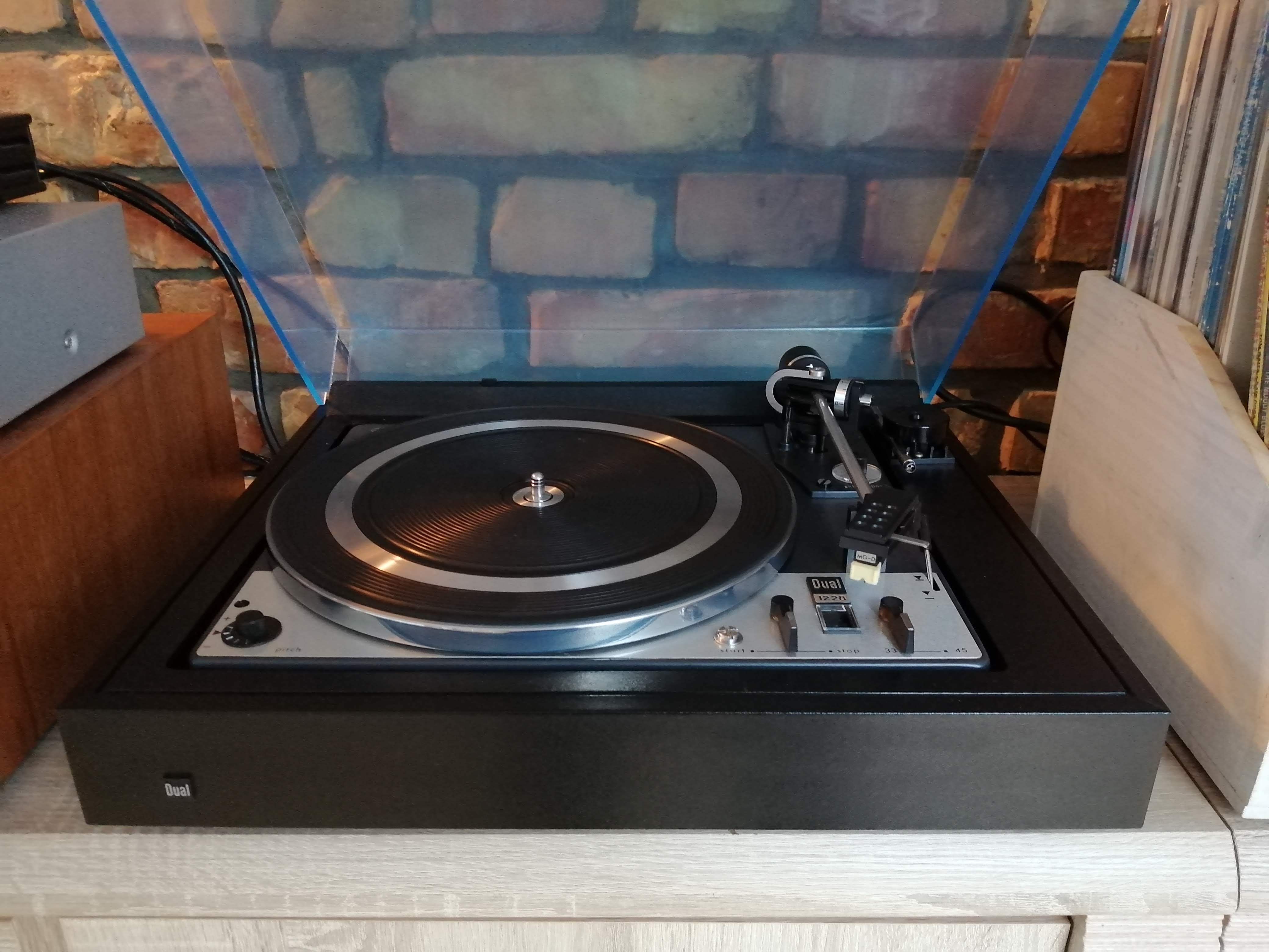

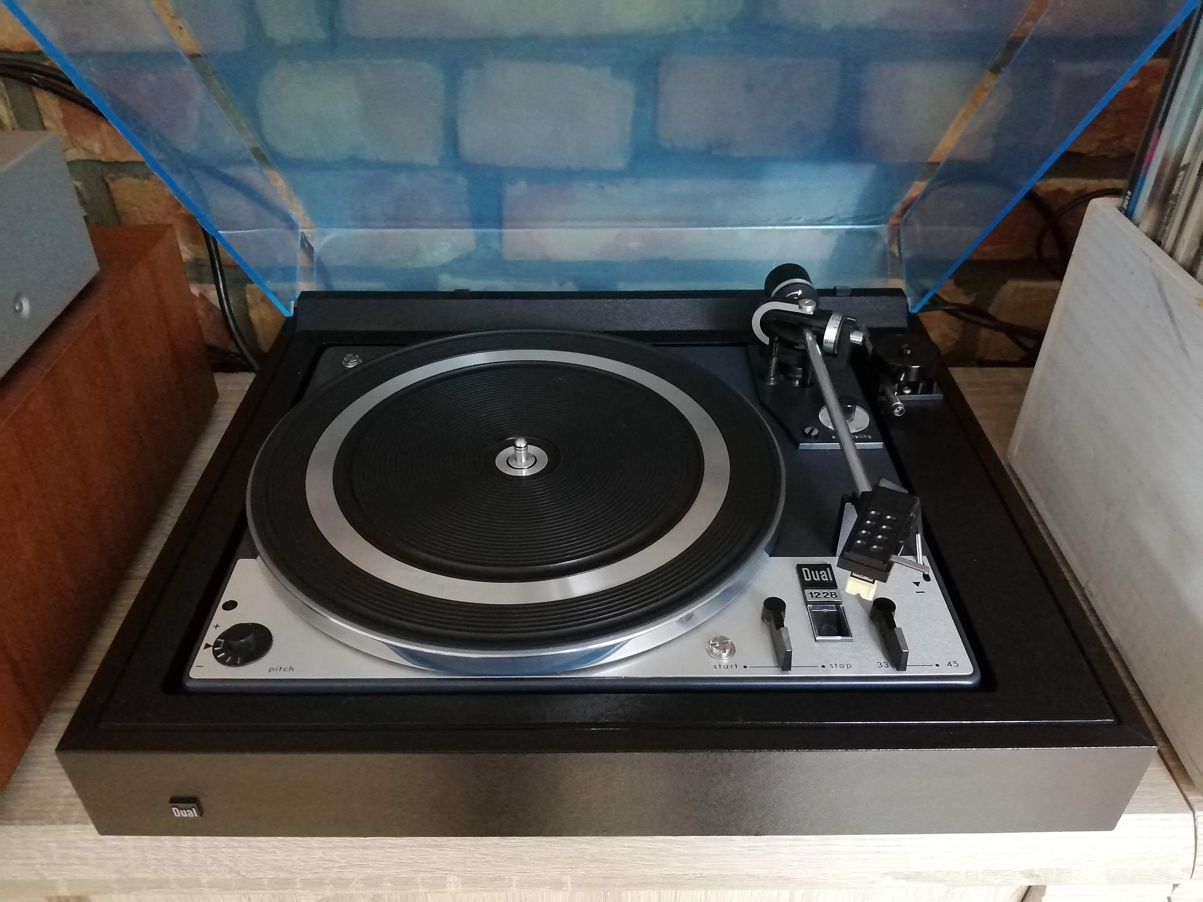

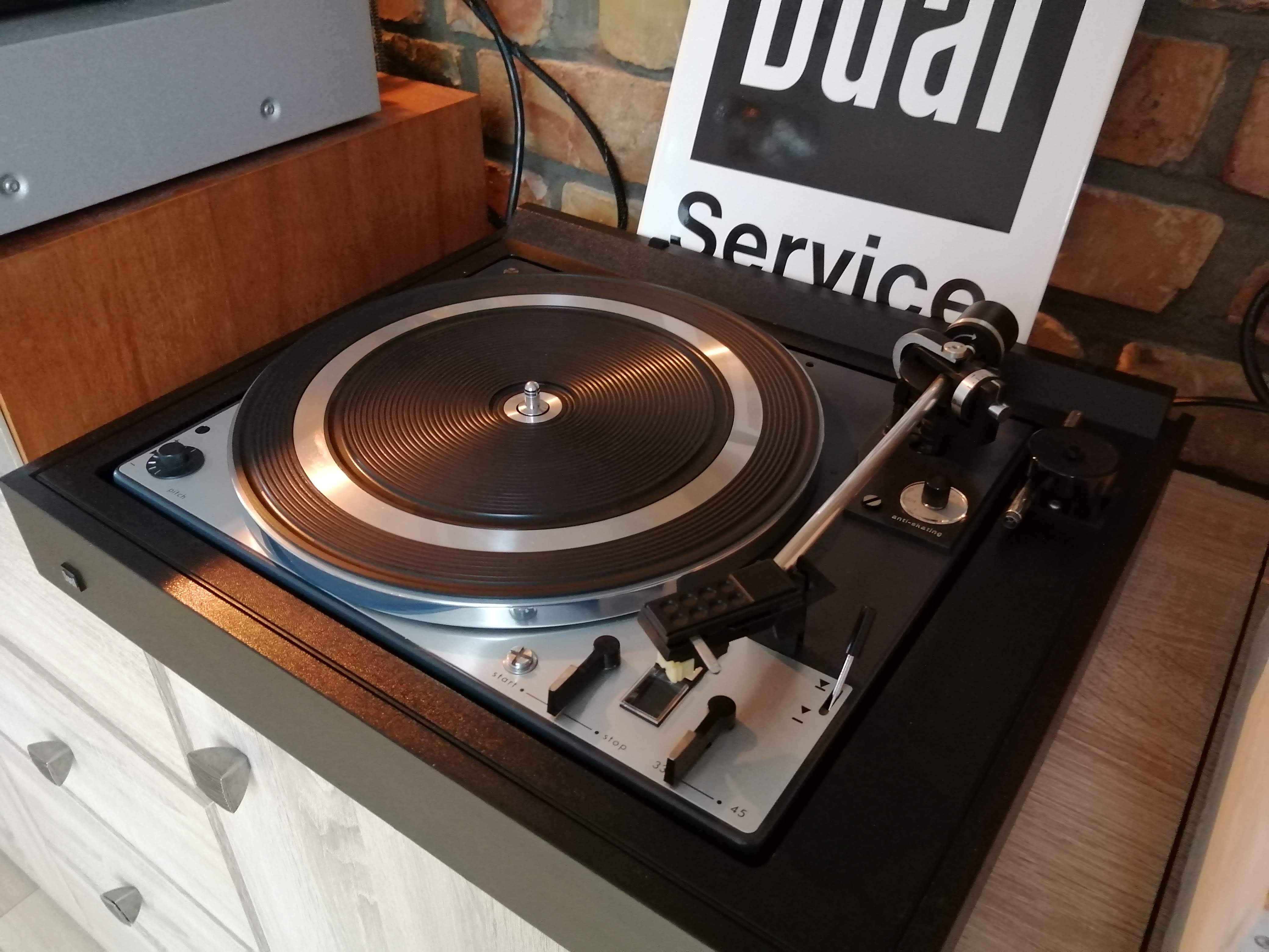

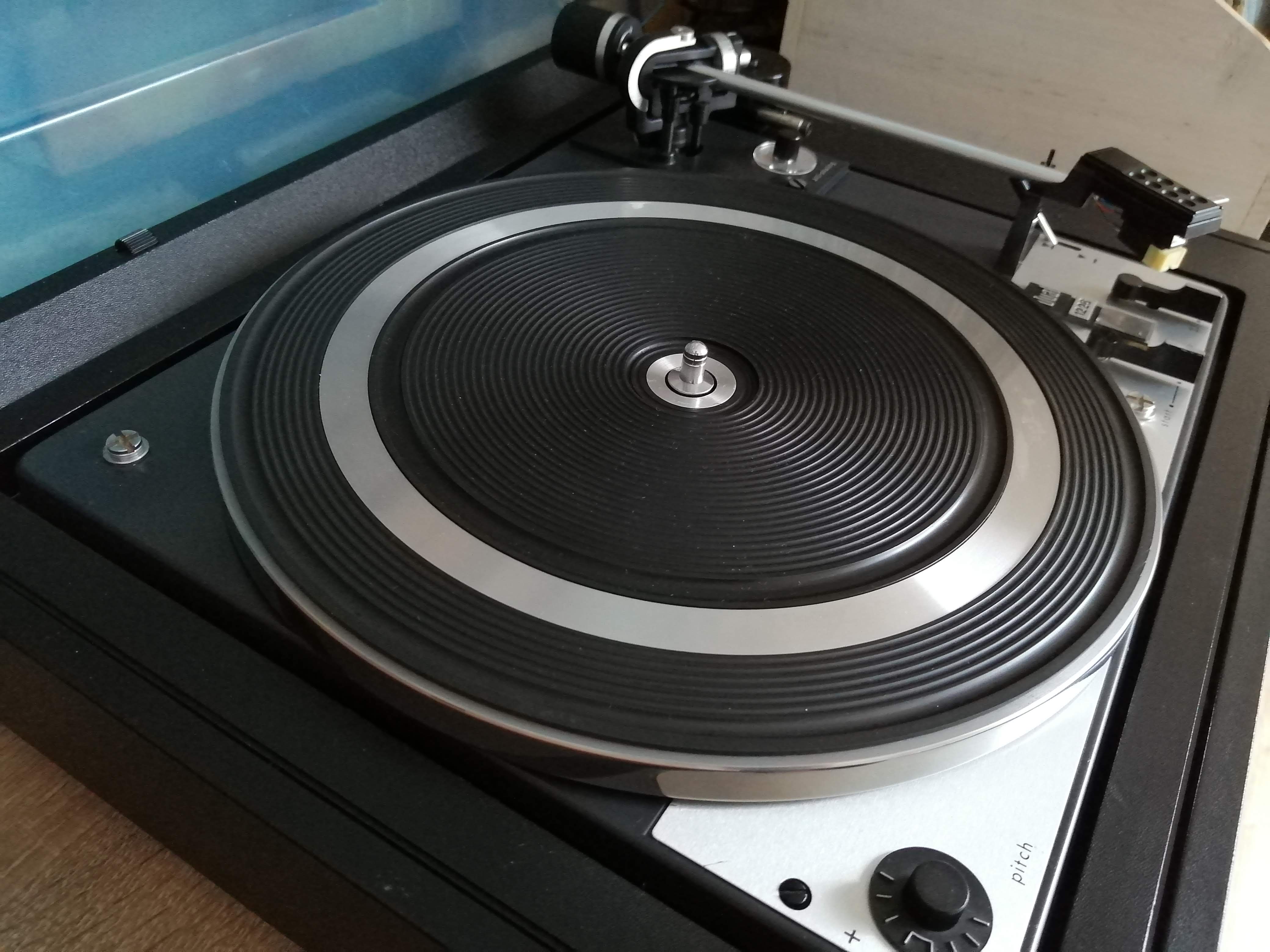

Złapałem kilka srok za ogon i mam aktualnie 4 Duale rozgrzebane na raz. W tym jedna dość ciekawa renowacja ale o tym później. Na szczęście jeden z nich już skończony ;) Aktualnie w fazie grania testowego z Shure M91.
Jaculek
Posty: 2395
Gramofon: Dual 704, 721
Lokalizacja: Świętochłowice
#470
Post autor: Jaculek »
Wygląda jakby świeżo z fabryki wyszedł :D :whistle:

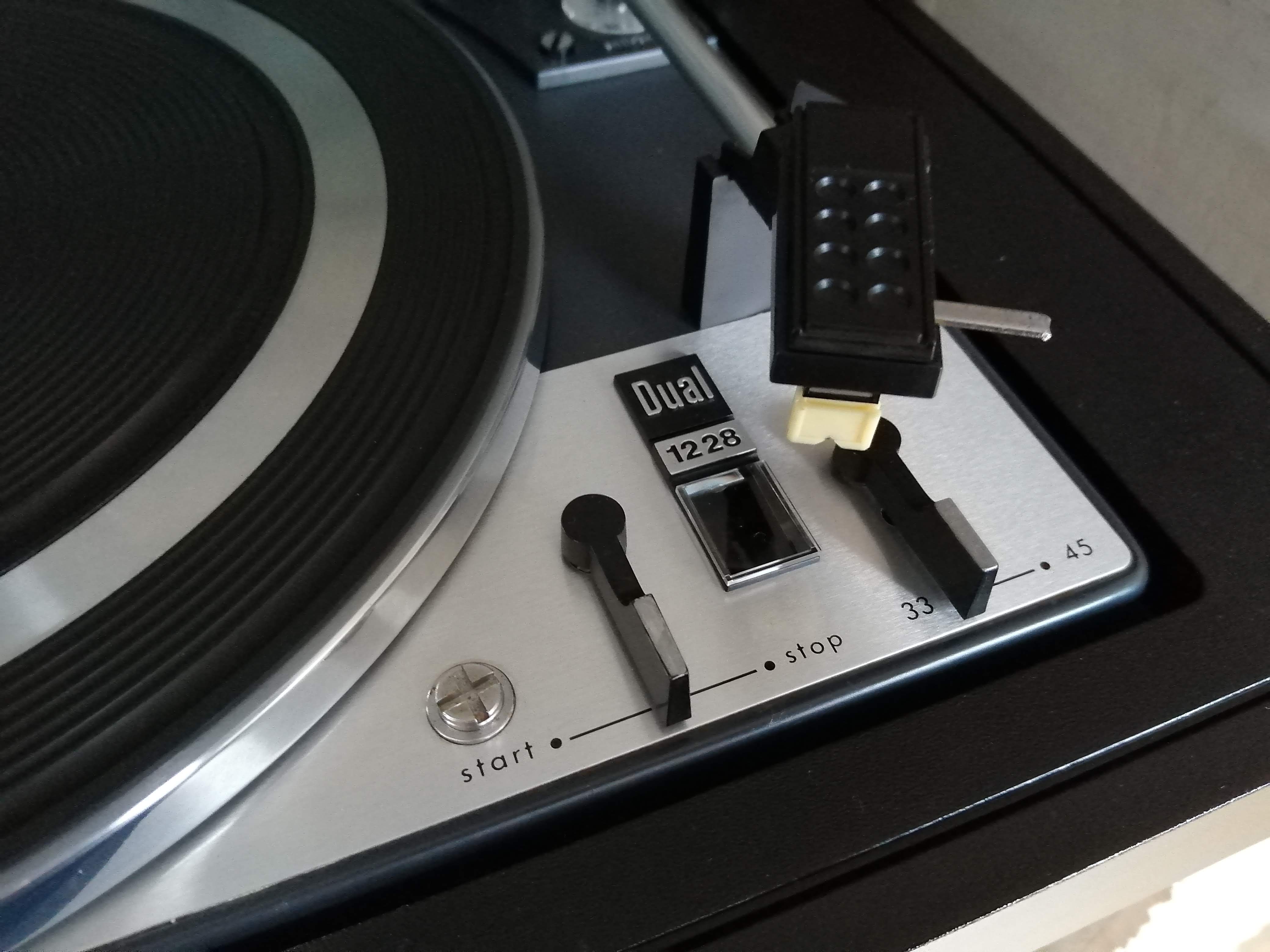

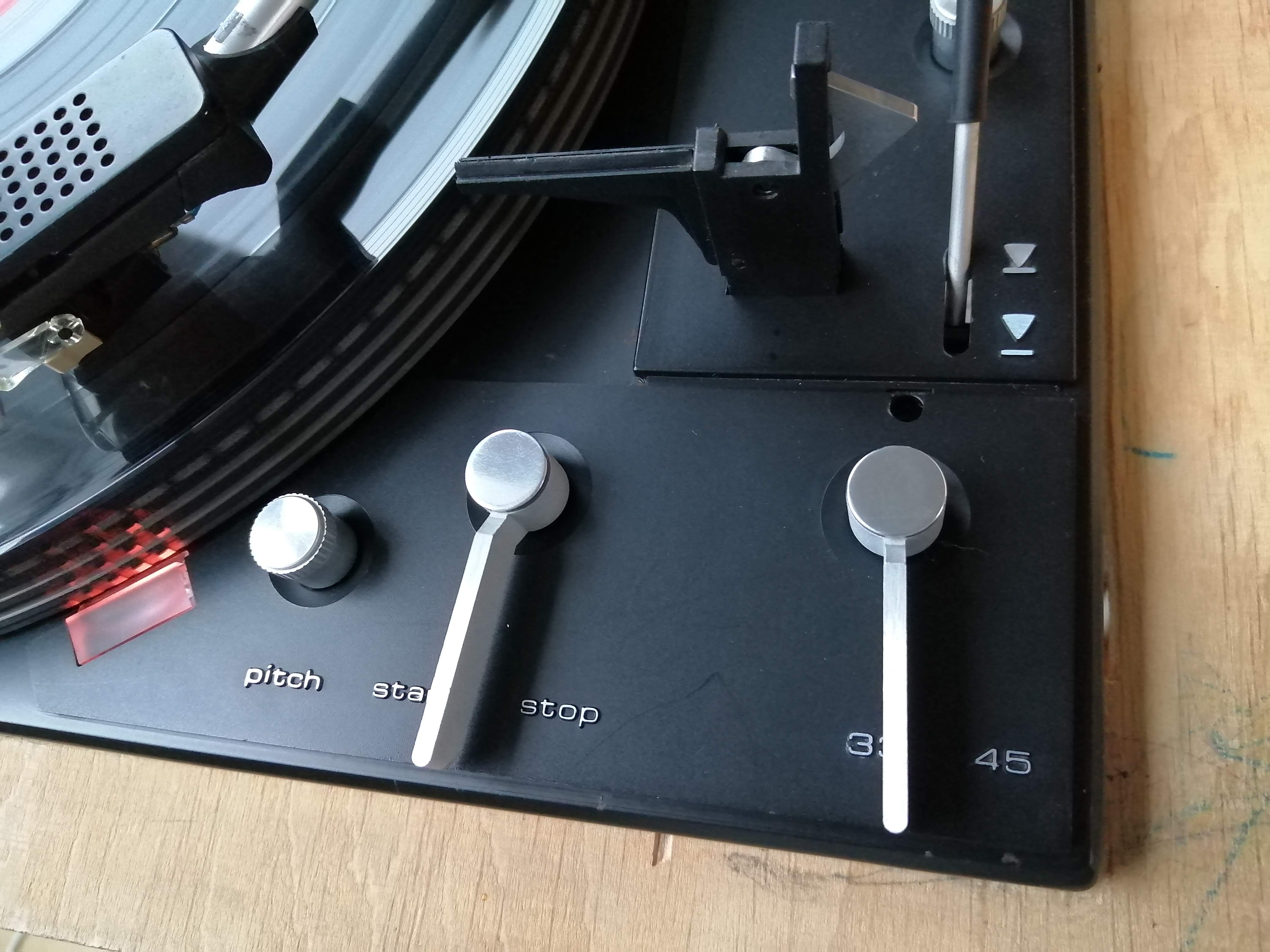

Dual 721 z tego wpisu: viewtopic.php?t=13948&start=450#p360549 naprawiony i po serwisie. Wszystkie usterki wymienione udało się ogarnąć. Niuanse również:

Wajchy lśnią. 👌
Czym je potraktowałeś? Bo efekt jest powalający.
olsza84
Posty: 3304
#475
andrycki pisze:
06 gru 2021, 14:40
Dziękuję :)
Nie skojarzyłem po nicku wcześniej :handgestures-thumbupright: Było trochę roboty z nim ;)
konrads0 pisze:
06 gru 2021, 14:46
Nic specjalnego. Zwykłe mycie w wodzie z płynem i szczotka. Główki wyszlifowane i polerowane.
Posty: 8097
#476
olsza84 pisze:
06 gru 2021, 21:58
Główki
No właśnie główki bardzo szykowane😉
