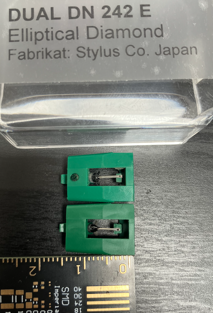

Koszyk Dual TK231 i wkładka DMS 240 E były sobie razem w gramofonie Dual CS-491. No i fajnie.
Ale pojawił się problem. Właśnie w tym byciu razem.
Bo ta wkładka zatrzaskuje się w koszyku TKS na twardo, nie ma regulacji. Odpowiadają za to dwa elementy które sterczą z „dachu” (zwykle przecież równego) tej wkładki. Wchodzą one w występ w dedykowanym koszyku TKS, robią klik i już. Nic nie wyregulujesz, ustawia się dobrze, dwie śrubki (właściwie wkręciki) są tylko dla zasady (i może masy).
I git.
Ale problem pojawił się, gdy zachciało mi się wymienić igłę.
Otóżem wszedł w posiadanie igły Dual DN 242 Eliptical Diamond od Stylus Co. Japan
I ona ma krótszy wspornik. Widać to na zdjęciu. Trza by może coś podregulować przesięg, ale się nie da, bo wkładka zakleszczona klikiem na amen.

No to klops, ale z tego co widzę po zdjęciu różnica to jakoś 1mm?

a od boku są na tej samej wysokości? Może stara wyhuśtana i siedzi niżej przez co ten ułamek z góry wydaje się krótsza?aldek pisze: ↑31 mar 2025, 15:16Koszyk Dual TK231 i wkładka DMS 240 E były sobie razem w gramofonie Dual CS-491. No i fajnie.

Wymieniłem małpę na GP401 i po problemie, więc chwilowo nie mam jak zrobić zdjęcia z boku. Ale na oko – nie jest klapnięta.
W sumie to się zbiorę za parę dni i opuszczę obie na jakiś szablon, wtedy będzie miarodajne porównanie.

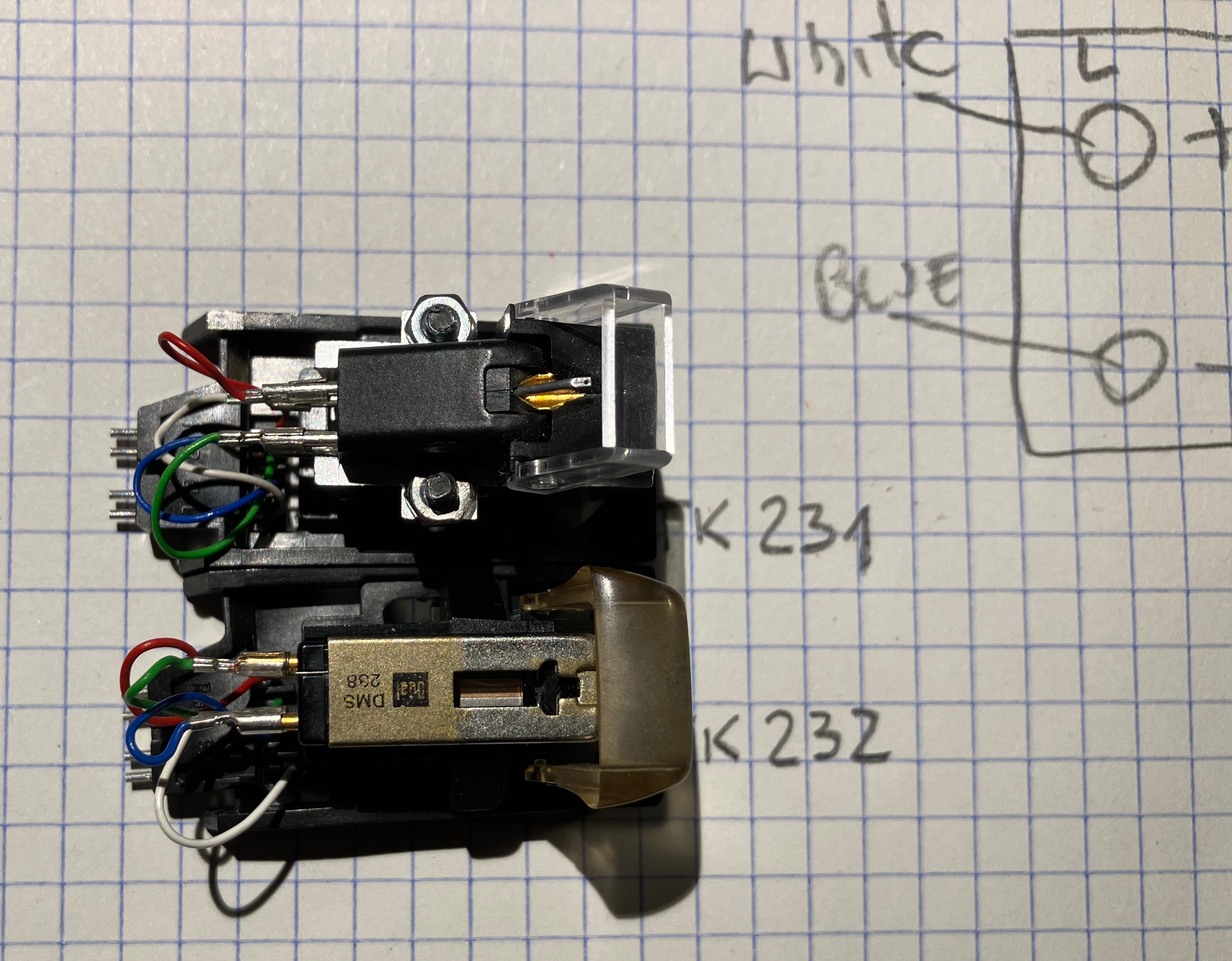

Dobry wieczór, jesień, wieczory długie, kapitan Planeta musi dokończyć przerwane przez wybuch wiosny sprawy i przygody nowe ma
Więc tak, w sławnym swoją żałością kombosie Dual HS-136 była sobie „międzywkładka” zwana podkoszykiem TK 232 z wkładką Ortofon FF15. Prawdę mówiąc, igła urwana, nie było jak sprawdzić. Ale nawet nie było sensu sprawdzać, bo to nie miało prawa działać. Ów podkoszyk TK232 jest... za krótki na koszyk Duala 1237 który tam siedzi (standardowy, ten z oczkiem i paskami). Brakuje kilka mm, więc bolce nie stykają. Widać to na poniższym zdjęciu, gdzie porównuje 232 z 231: Po przełożeniu podkoszyka 231 połączenie działa, wkładka gra.
No i pytanie jest, czy ona standardowo była krótsza, czy to się jakoś wygięło/skurczyło bo Nimiec na słońcu trzymał? Tak czy owak, poszukującym koszyka TK231 jestem, ogłoszenie dałem już w dziale stosownym.
