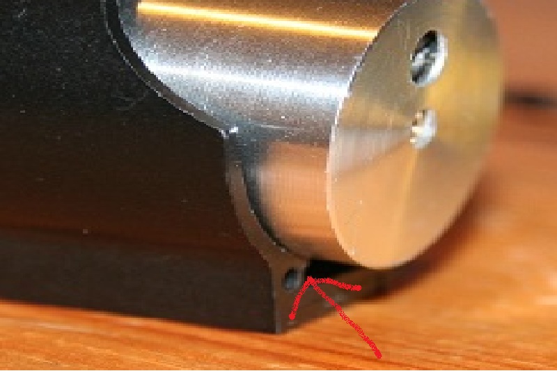

Masz rację ona drgając tłumi drgania, tyle, że drgając z odpowiednią częstotliwością, jeśli ta częstotliwość będzie odbiegała od tego co założyli konstruktorzy, to z tłumika drgań może stać się generatorem drgań. Ty odwracając ciężarek przeciwwagi zmieniłeś warunki pracy sprężyny, istnieje prawdopodobieństwo, że częstotliwość rezonansowa układu sprężyna - ciężarek się nie zmieniła ale jest ono raczej niewielkie.

Taurus, tak jak pisałem wcześniej, prawdopodobnie w tej części z 704 jest u Ciebie dobrze, tylko ze swojej natury szukasz w tej przeciwwadze dziury w całym, bo myślisz, że powinno być inaczej.
Gdybym jeszcze miał swojego 721 to bym Tobie powiedział jak się sprawy mają, ale już nie mam więc nie mogę :)

Coś mi tu jednak nie pasuje. W przeciwwadze duala 701 ciężarek dało się ustawić tak aby wisiał w powietrzu na sprężynie. Czy ktoś kto ma 704/721 może potwierdzić, że tu ciężarek ma spoczywać ciężarem na dolnej części obudowy - czerwona strzałka na zdjęciu, a może ma się podpierać na tej aluminiowej elce ?

Na tym filmiku...
...od 42 sekundy widać jak powinien wyglądać prawidłowo zamocowany ciężarek przeciwwagi 704/721, powinien być idealnie w centrum i nie dotykać żadnego elementu osłony, a u mnie jest jak na zdjęciu powyżej i nie umiem/nie da się tego wyregulować :(

taurus pisze:powinien być idealnie w centrum i nie dotykać żadnego elementu osłony
Jak na moje oko to ten z klipu dotyka osłonę od góry.
Zresztą, na końcu ciężarka wystaje coś, tak jakby spod niego, a tego elementu u Ciebie nie widać.

Post autor: taurus »
Chodzi Ci o tę aluminiową osłonkę na końcu ? U mnie jest zdjęta, bo z założoną ciężko regulować śrubą naciąg sprężyny. Tu jest dokładna budowa tej przeciwwagi http://img524.imageshack.us/img524/8502 ... nator2.jpg i żadnego elementu mi nie brakuje. Ciężarek przeciwwagi nie może w żadnym miejscu dotykać czegokolwiek bo będą nici z tłumienia. Wiem jak ma być, wiem jak to działa, nie wiem jak doprowadzić do tego stanu moją przeciwwagę.

taurus pisze:Chodzi Ci o tę aluminiową osłonkę na końcu? U mnie jest zdjęta, bo z założoną ciężko regulować śrubą naciąg sprężyny.
Tak, o nią. Teraz rozumiem.
Z tego co się orientuję to ten ciężarek powinien opierać się na tej osłonce.
Bez tego... można sobie dalej szukać dziury w całym.
taurus pisze:a może ma się podpierać na tej aluminiowej elce ?
Dopiero teraz wiem co miałeś wtedy na myśli przez aluminiową "elkę" :)
taurus pisze:Wiem jak ma być, wiem jak to działa, nie wiem jak doprowadzić do tego stanu moją przeciwwagę.
Gdyby tak było to byśmy nie mieli o czym pisać :)
Tego pewny nie jestem, opierając o coś ciężarek drgania na sprężynie nie powstaną w ogóle. Na załączonym filmiku widać, że ciężarek nie ma kontaktu z elką.
Na tym zdjęciu widać, że ciężarek wisi idealnie w środku:
http://img860.imageshack.us/img860/5537/p3317814.jpg

taurus pisze:Na załączonym filmiku widać, że ciężarek nie ma kontaktu z elką.
Ty to widzisz przy perspektywie z góry? Wątpię.
Widzenie i wiedza o czymś to nie to samo.
taurus pisze:Na tym zdjęciu widać, że ciężarek wisi idealnie w środku:
Dopiero tutaj widać, że nie ma kontaktu, bo ciężarek i osłonka są oddzielone plastikiem.
Cóż, co tu radzić... przeciwwaga od 704 do zwrotu i szukamy kolejnej? :)
Albo opiera sie na tej malej centralnej srubce. Tego z fotografii nie ustalisz. Moze byc tak i tak.
