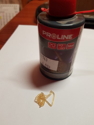

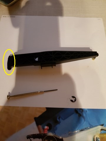

Szczerze to nie wiem po czym przesuwa się pimpel i byłbym wdzięczny jakbyś zaznaczył mi na zdjęciu co posmarować.
Mam taki smar, czy jest ok?

Od spodu tej powierzchnia tej czarnej belki sterującej:

Ja powierzchni po której się przesuwa pimpel nigdy nie smaruję. A już trochę tego przerobiłem ;) Działam wręcz odwrotnie czyli czyszczę z resztek brudu i smaru i zostawiam. Dźwignie metalowe matowię nawet papierem ściernym. Czarnej nie trzeba z wiadomych względów. Smaruję tylko dolną część tej czarnej/metalowej dźwigni - tą część łopatki, która się ślizga po dźwigni ustalającej (liftu).

No właśnie, szkoły są dwie. Jedni smarują drudzy nie smarują. Mnie daleko do Twojego doświadczenia. Jak zaczynałem zabawę z pierwszym Dualem to też wyczyściłem tę powierzchnię ale jak dokładniej postudiowałem poruszanie się dźwigni względem pimpla stwierdziłem, że smar na tej powierzchni jest jednak korzystny: przez połowę ruchu dźwigni w trakcie cyklu startu pimpel szoruje po jej powierzchni.

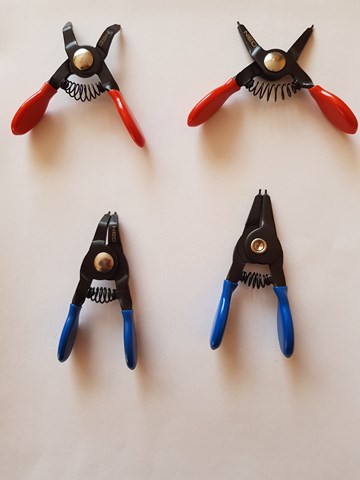

Musiałem zainwestować w szczypce 60 PLN, ale bez nich nie założyłbym tej obejmy.

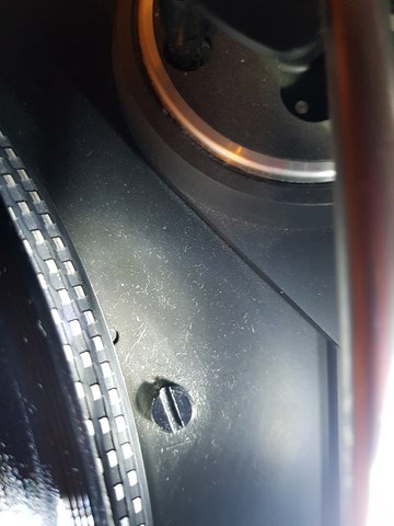

Zostaje jeszcze ta magiczna śrubka, którą na początku kręciłem w lewo i prawo, pewnie coś rozregulowałem, ale nie wiem czy chcę wiedzieć co z nią robić :)

Trochę niepotrzebnie kupiłeś te szczypce bo ten pierścień się po prostu wsuwa w wycięcie :) ale na pewno się jeszcze gdzieś przydadzą.
Ta śrubka służy do regulacji wysokości ramienia. Być może z jej powodu masz ten efekt z lekkim cofnięciem ramienia przed opuszczeniem igły ale niekoniecznie. Jeżeli wszystko działa poprawnie, nie słychać głośnego szurania spod płyty i talerz nie zwalnia mocno na początku cyklu start to tylko się cieszyć i słuchać.

Nie zaglądaj, po prostu pokręć tą śrubką ostrożnie (nie do oporu, bo złamiesz plastikowy element mocujący) tak, by igła była ok 5mm nad płytą przed opuszczeniem.
