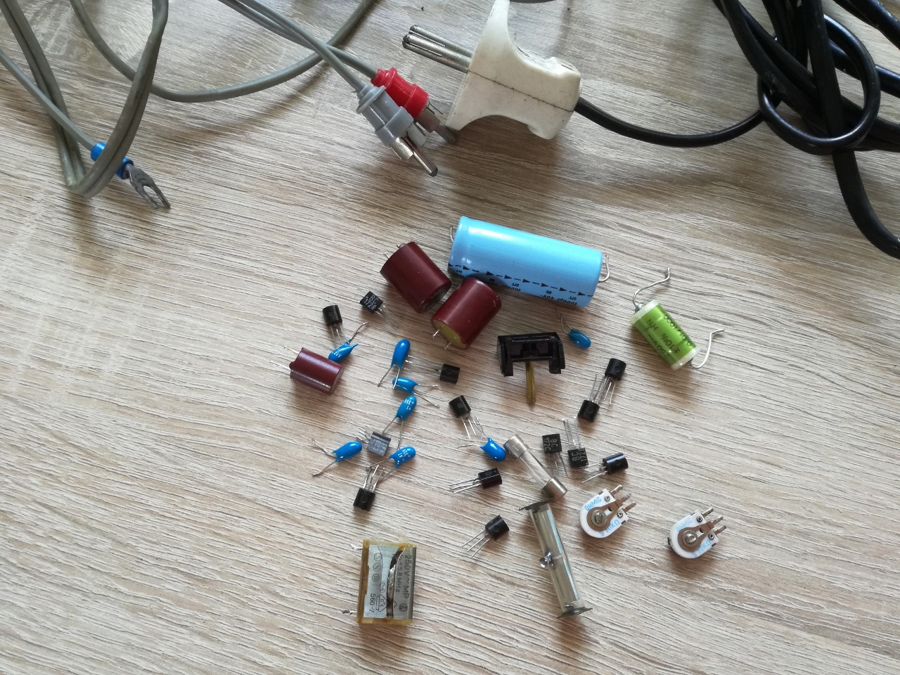

To jeszcze wrzucam zdjęcie rzeczy wyjętych z Duala 704. Zakres większy niż początkowo planowałem ale problematyczny egzemplarz był
Część wymian prewencyjna. Dual już spakowany, kurier zamówiony i dzisiaj mnie opuszcza

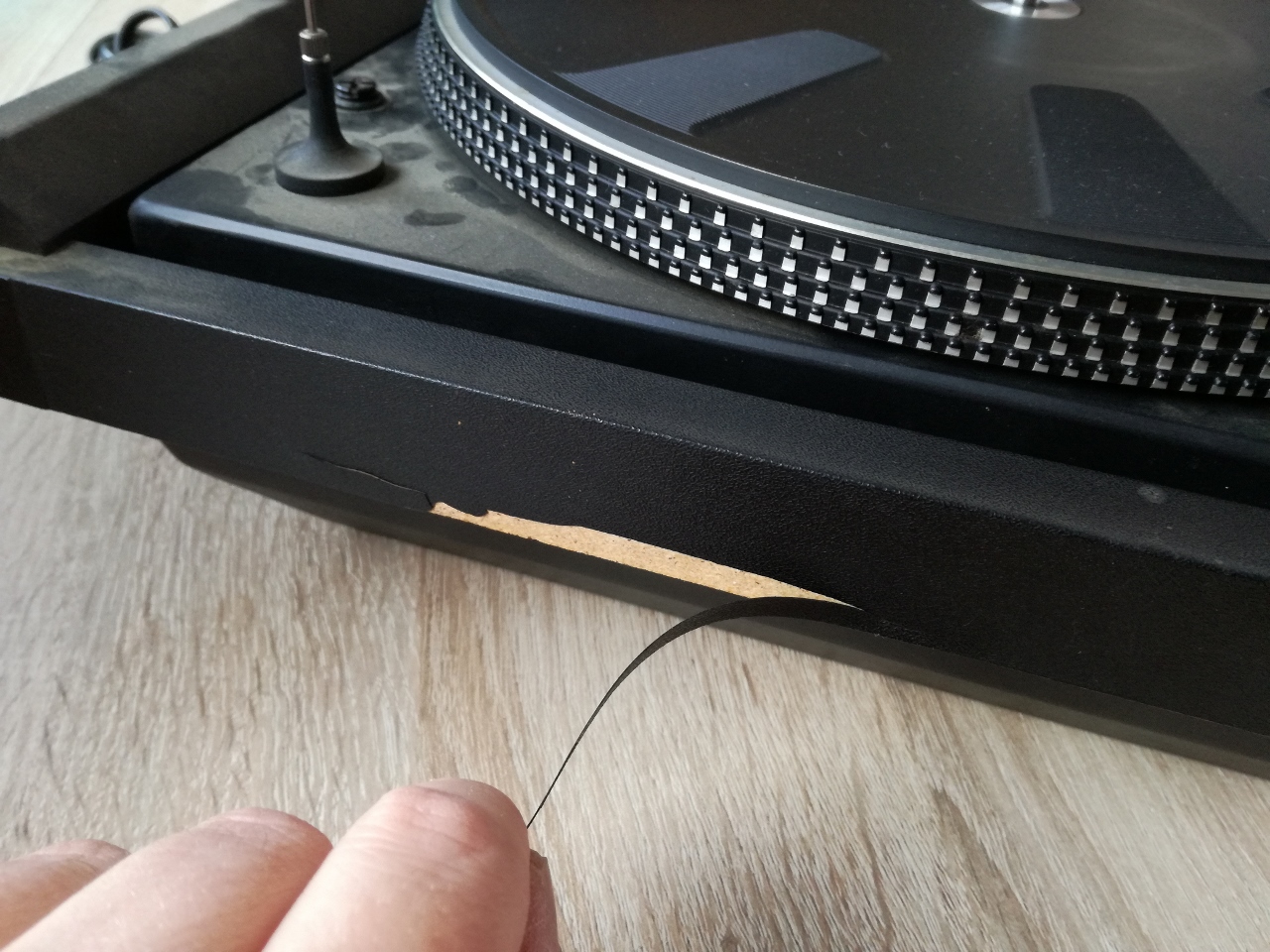

W międzyczasie Dual 621 otrzymał nową skórkę zamiast oryginalnej czarnej

Re: Dual - co aktualnie na warsztacie [olsza84]
Napisz coś więcej. Zmieniłeś okleinę na fornir, czy posklejałeś plintę z drewna?
Oj cienki niestety ze mnie stolarz, żeby dłubać w pełnym drewnie
No nie wiem czy taki cienki. Dobrze położyć fornir to też nie takie proste
Dużo dłubania? Plastik jest wklejony czy przykręcony do tej ramy?

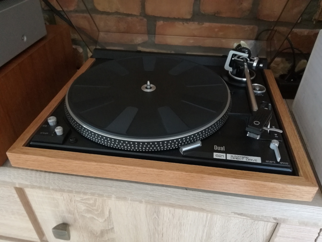

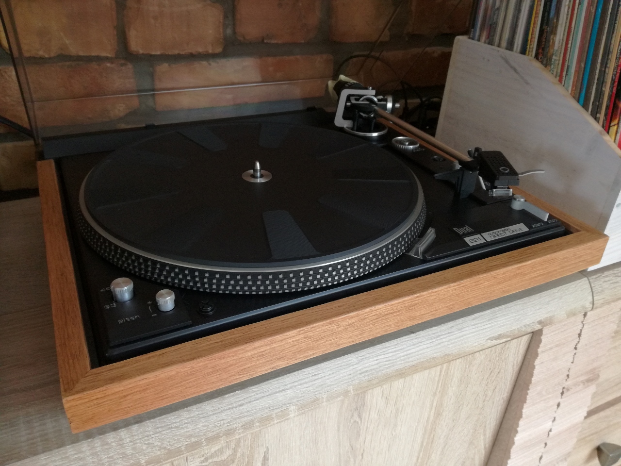

Kilka razy już fornirowałem. Choćby tą:

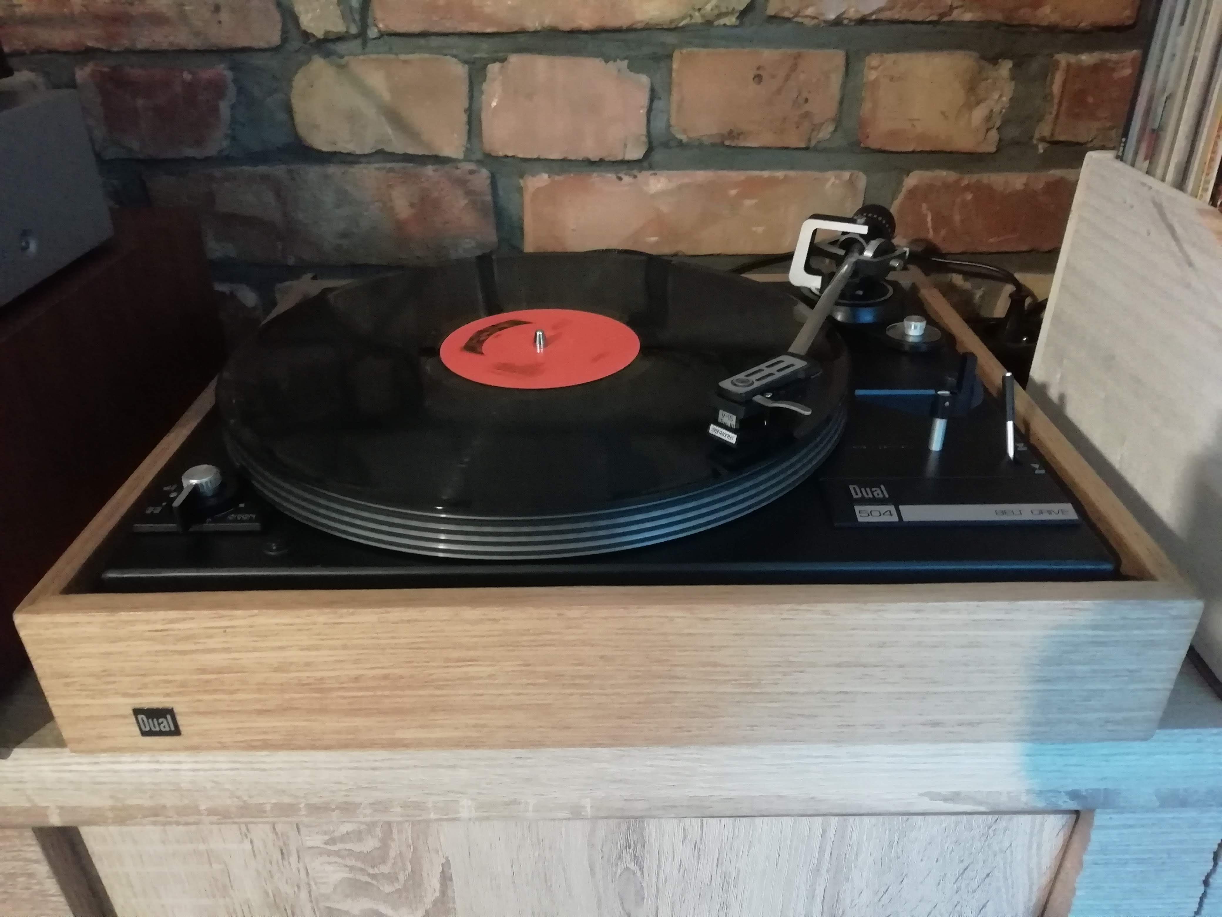

Ale robię to wtedy, kiedy oryginał jest w słabym stanie wizualnym. Jak ta od Duala 604, która już na mnie czeka bo zacząłem go robić:
Niby można to przykleić i nie było by to bardzo widoczne ale chyba jednak położę fornir. Niektóre schodzą dość łatwo bo klej już słabo trzyma, a tam gdzie klej trzyma mocno, to jest trochę dłubania i trzeba uważać na palce
Ale raczej nie jest to duży problem.
Co z plastikowym pudełkiem? Chyba oddzielasz od ramy przed fornirowaniem? Jak to jest ze sobą połączone?
Nie oddzielam. Nie ma takiej potrzeby w sumie. Zresztą nie wiem czy bez uszkodzenia dało by radę zdjąć. Plastikowa "wanna" jest do ramy drewnianej od spodu przytwierdzona zszywkami ale demontaż tych zszywek nic nie da. Rama drewniana jest bodajże dodatkowo wklejana do pudła, więc bez uszkodzeń by się nie obeszło. Przy kompletnej zmianie na pełne drewno można by się bawić. Niektórzy robią z drewna nakładki na starą ramę ale to komicznie wygląda, szczególnie w tylnej części gdzie jest łącznie z plastikiem i potężny uskok.

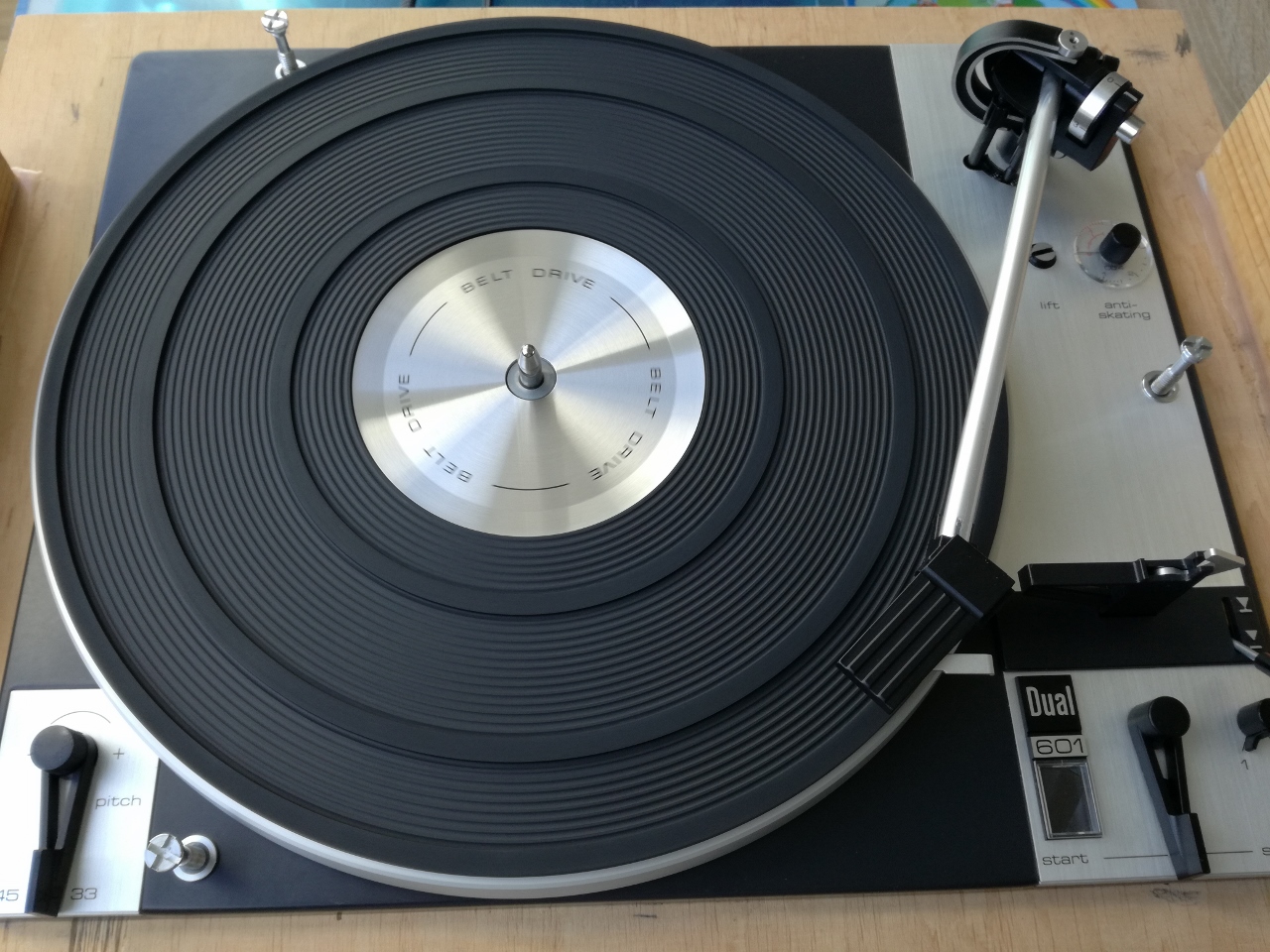

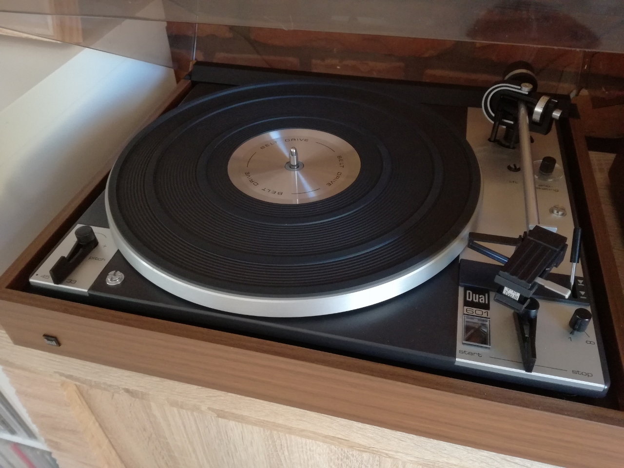

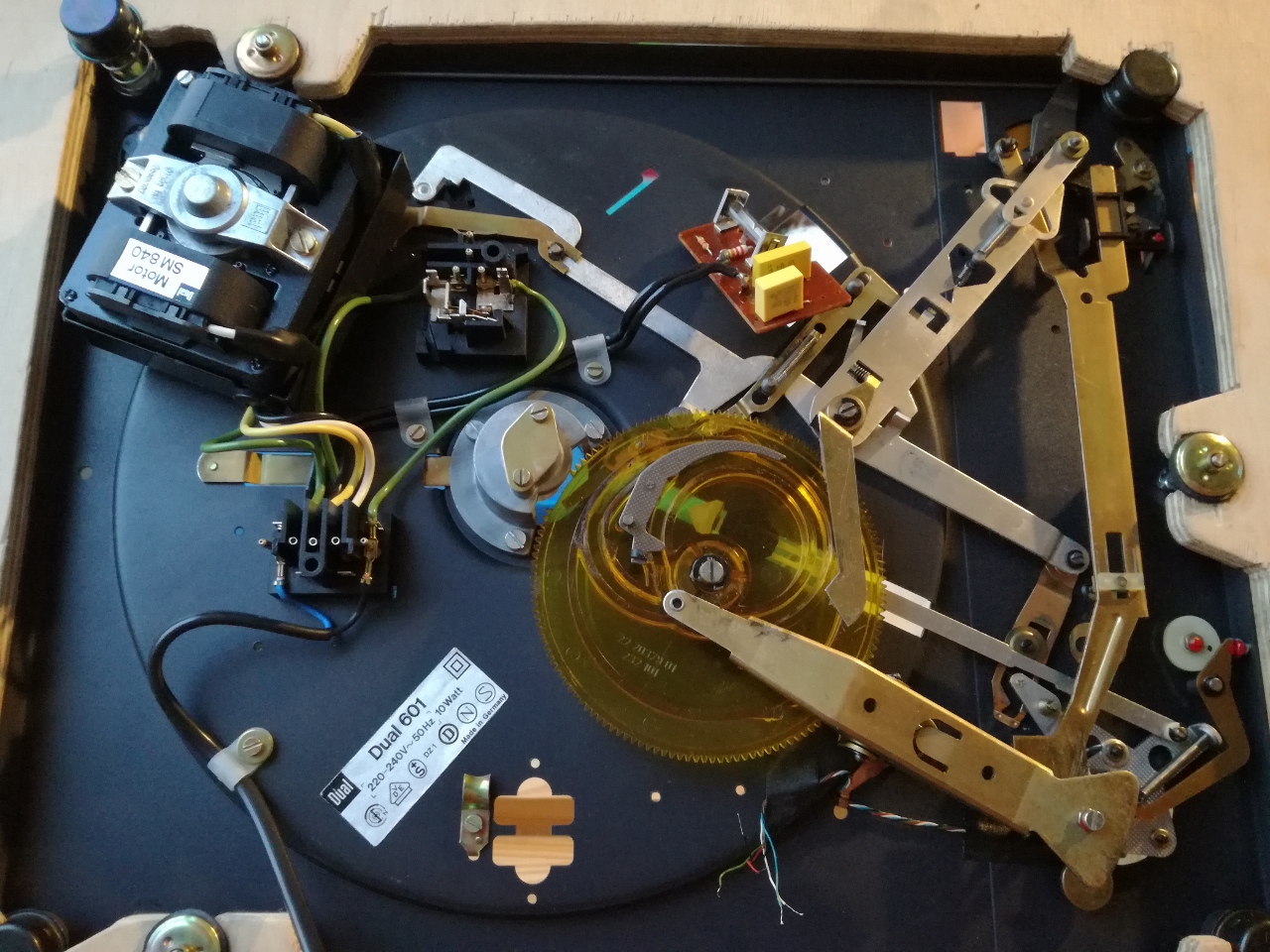

Bardzo ładny Dual 601 jednego z forumowiczów zawitał u mnie na serwis. Z wkładką Shure V15 III. Aktualnie skończony i po kilku dniach sprawdzającego kręcenia wróci do właściciela.
Przy pierwszym kontakcie okazało się, że nie działa dźwignia windy -> pęknięty tzw. Drucklager. Udało się to ogarnąć i dźwignia zaczęła działać ale nie mogłem ustawić odpowiedniej wysokości -> ramię haczyło przy ruchu horyzontalnym poprzez to, że bolec na segmencie ramienia blokował się o dźwignię windy, co nie powinno mieć miejsca w trybie manualnym. Tylko w automacie. Odpowiedzialnym za to było małe i niewidoczne na pierwszy rzut oka pęknięcie na nakrętce liftu. Na szczęście miałem jedną i ostatnią w swoich zasobach. Bez tego, w dobie zawieszonych przesyłek międzynarodowych gramofon i praca była by uziemiona na długo. Poza tym burczał zarówno stroboskop jak i silnik. Udało się wyciszyć. Poza tym standard: czyszczenie, smarowanie, wymiana przewodu i założenie wtyków Amphenola, ustawienia
Ostatnio zmieniony 25 mar 2020, 14:03 przez olsza84, łącznie zmieniany 1 raz.

Napisałem prywatnie, napiszę i tu
Piękna robota i pełen profesjonalizm! Już nie mogę doczekać się aż gramofon do mnie wróci. Po takim serwisie na pewno nie będę myślał o jego wymianie przez długi czas.
