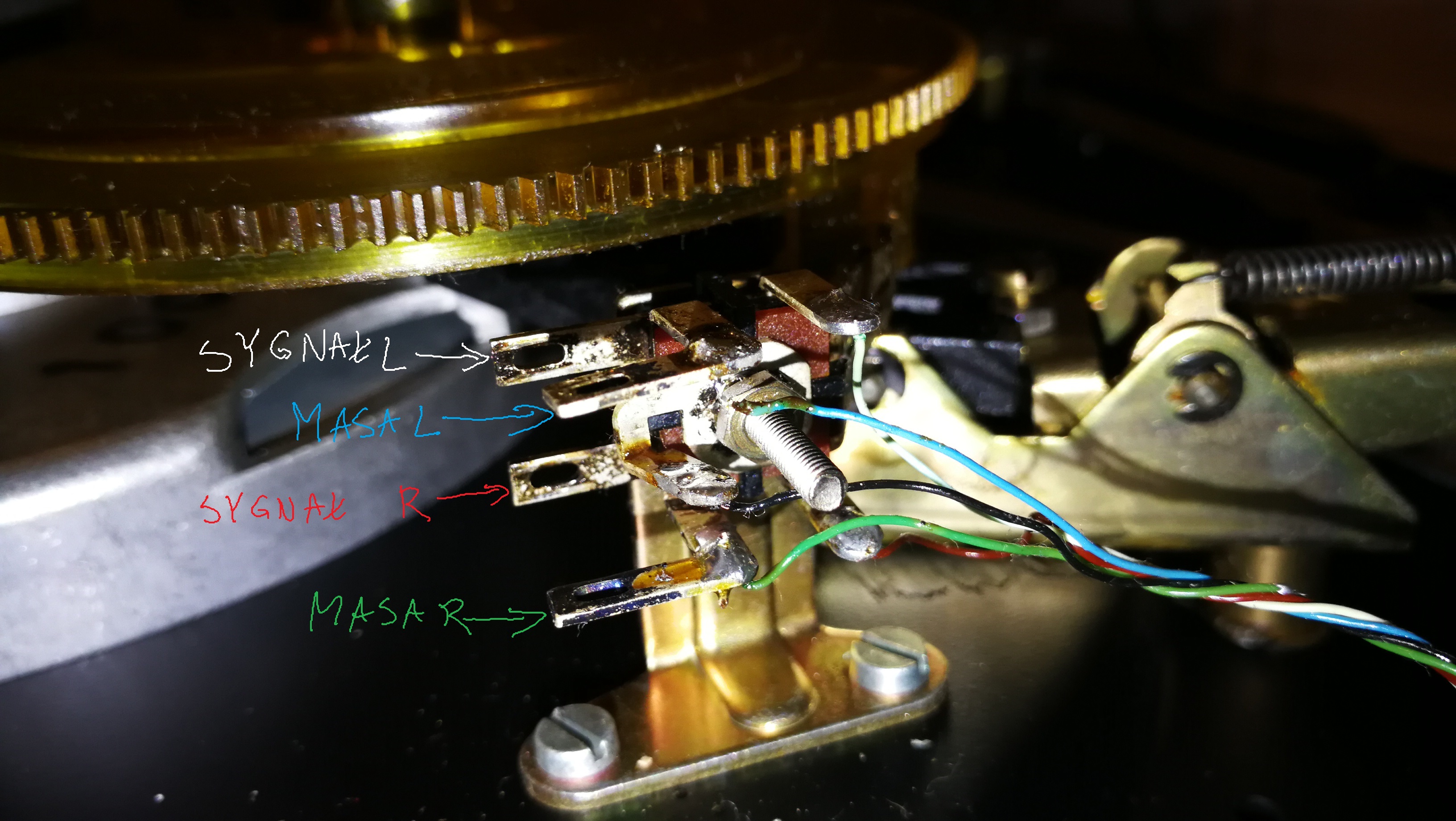

tomaszek pisze: ↑
29 sie 2018, 22:26
pierwsza partia pytań przed rozpoczęciem.. :)
Zerknijcie proszę na zdjęcie.
1. Najpierw powinienem odlutować te dwa pionowe druciki po lewej stronie, tak?
2. Później odłączam trzy przewody kabla din z lewej strony?
3. Co z tym czarnym cienkim przewodem od wkładki? Ma się później łączyć z masą gramofonu GND do śruby w lewym dolnym rogu?
ad.1 Tak wywalasz te mostki
ad.2 Tak
ad.3 Masa wkładki zostaje tak jak jest. Nie ruszasz.

OK, gotowe. Czy dobrze myślę, żeby teraz dolutować odpowiednio przewody w ten sposób?
czerwony - prawy sygnał
zielony - prawy masa
biały - lewy sygnał
niebieski - lewy masa
oploty DK4 jako masa gramofonu do śruby?

tomaszek pisze: ↑
29 sie 2018, 23:58
biały - lewy sygnał
Przewody bardzo dobrze oznaczyłeś. Wyczyść tylko ten czarny nalot z tych pinów żeby już było na 100%.
Masa do śruby. Ale przyczep do tej, która trzyma i ściska przewód.
