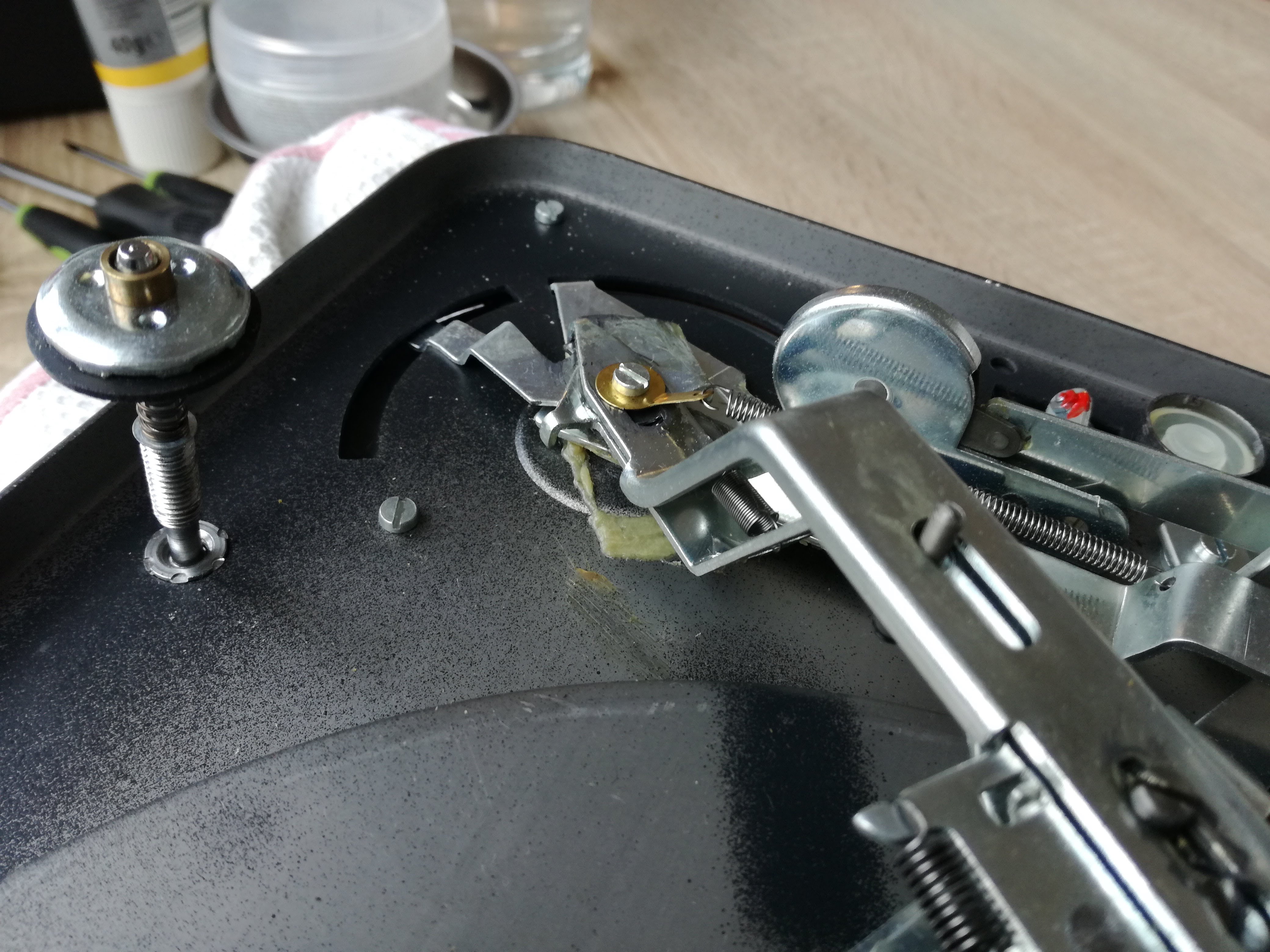

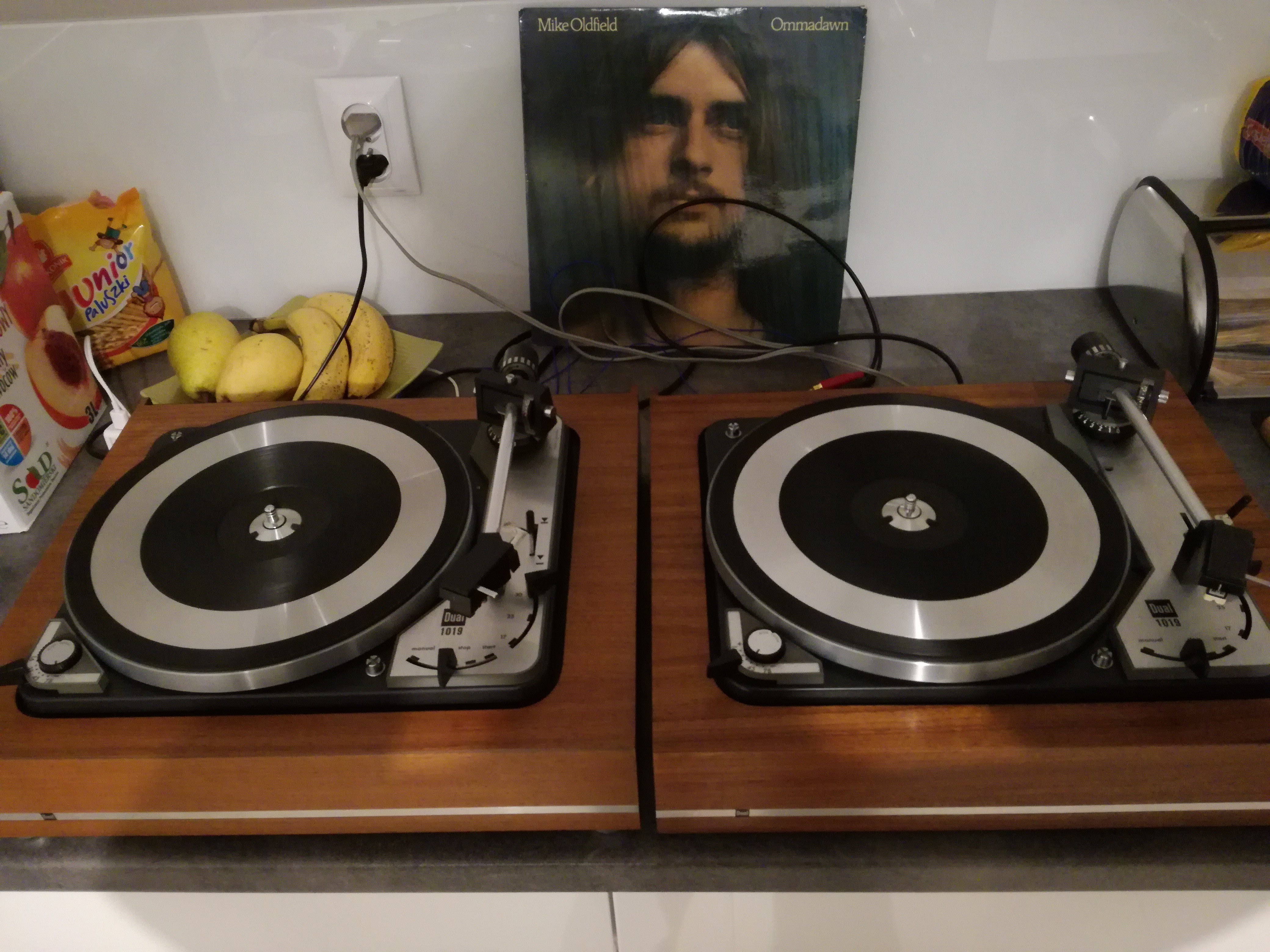

Zbliżamy się do końca fotorelacji 2 egzemplario.

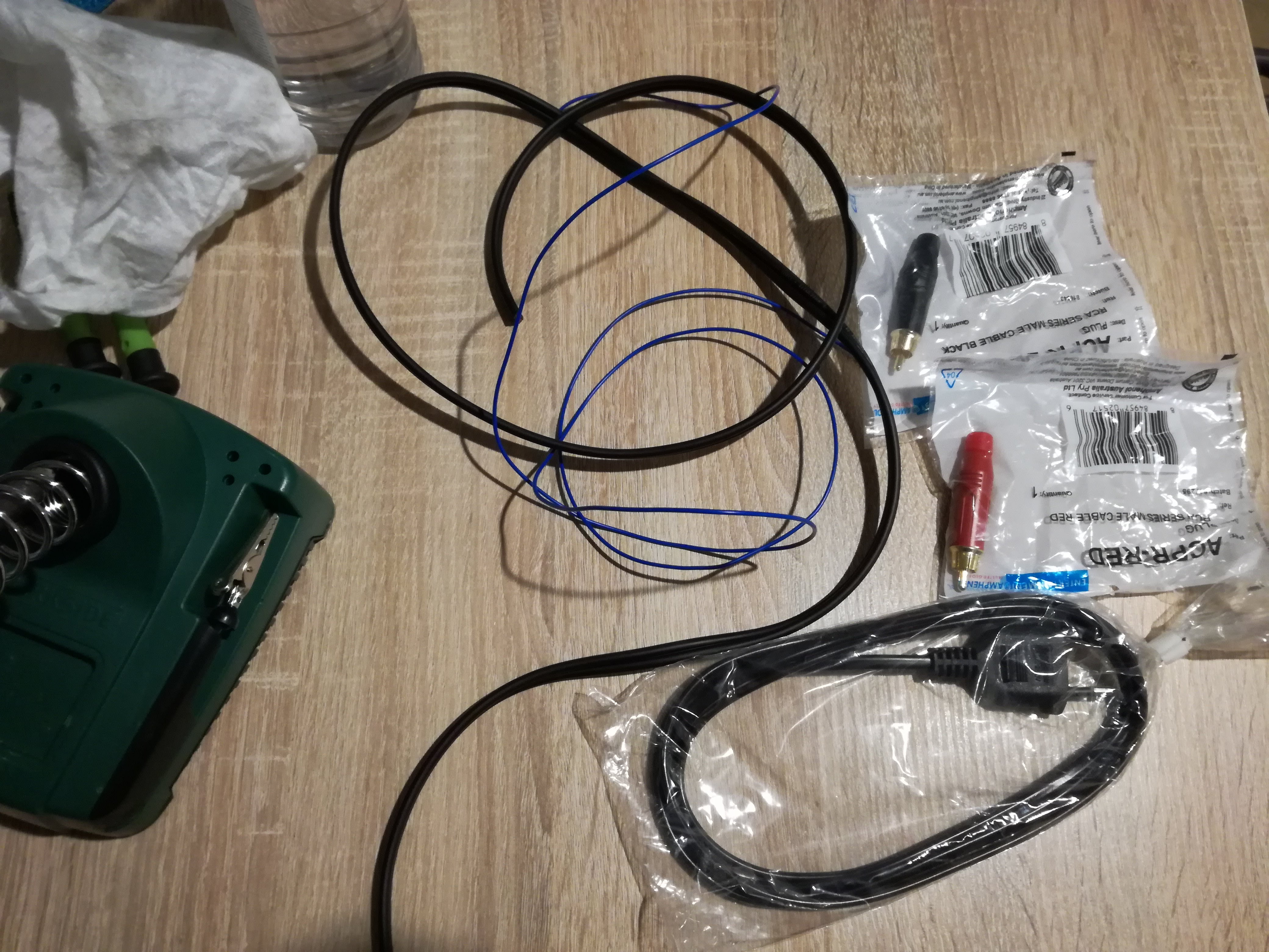

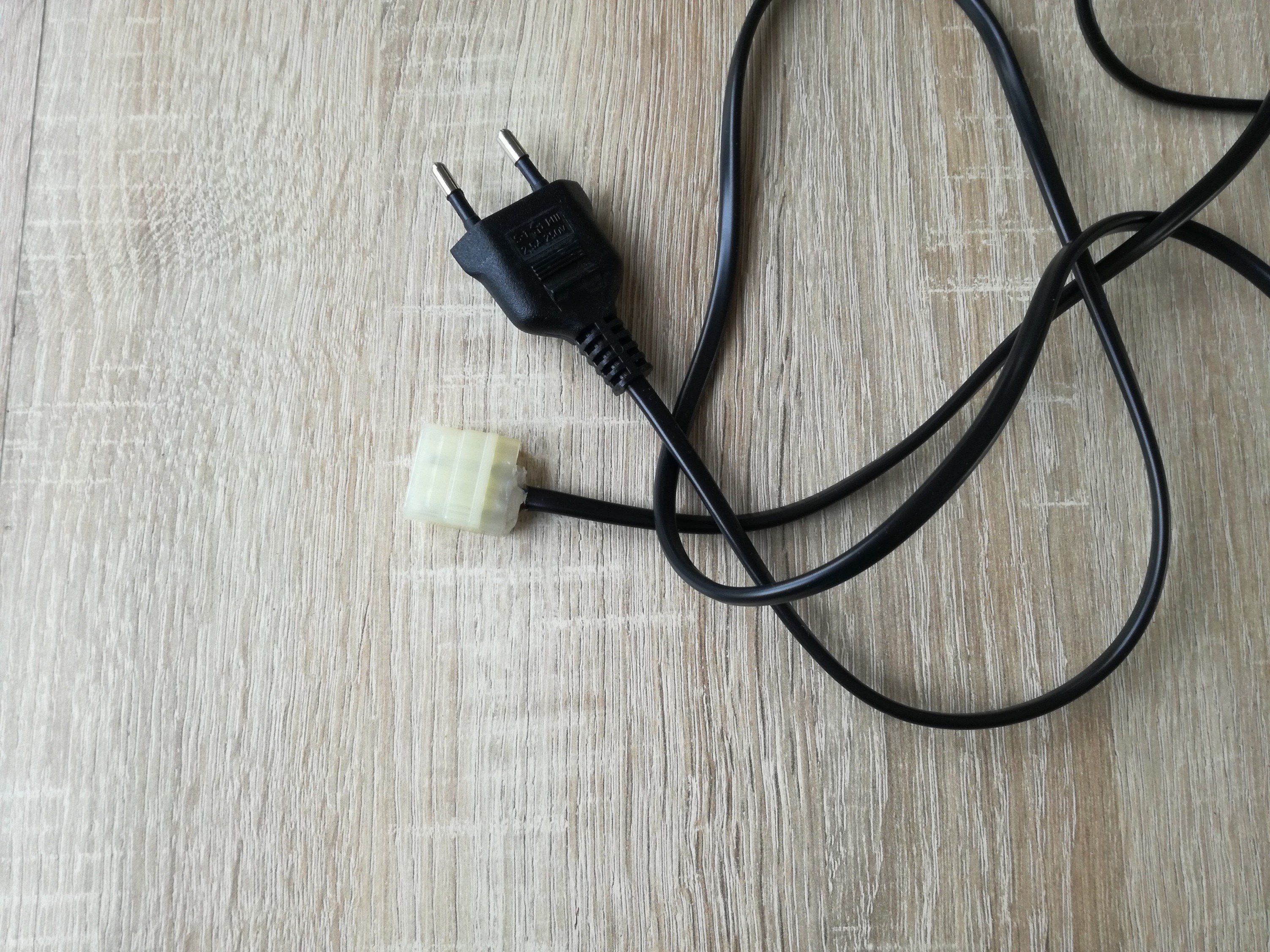

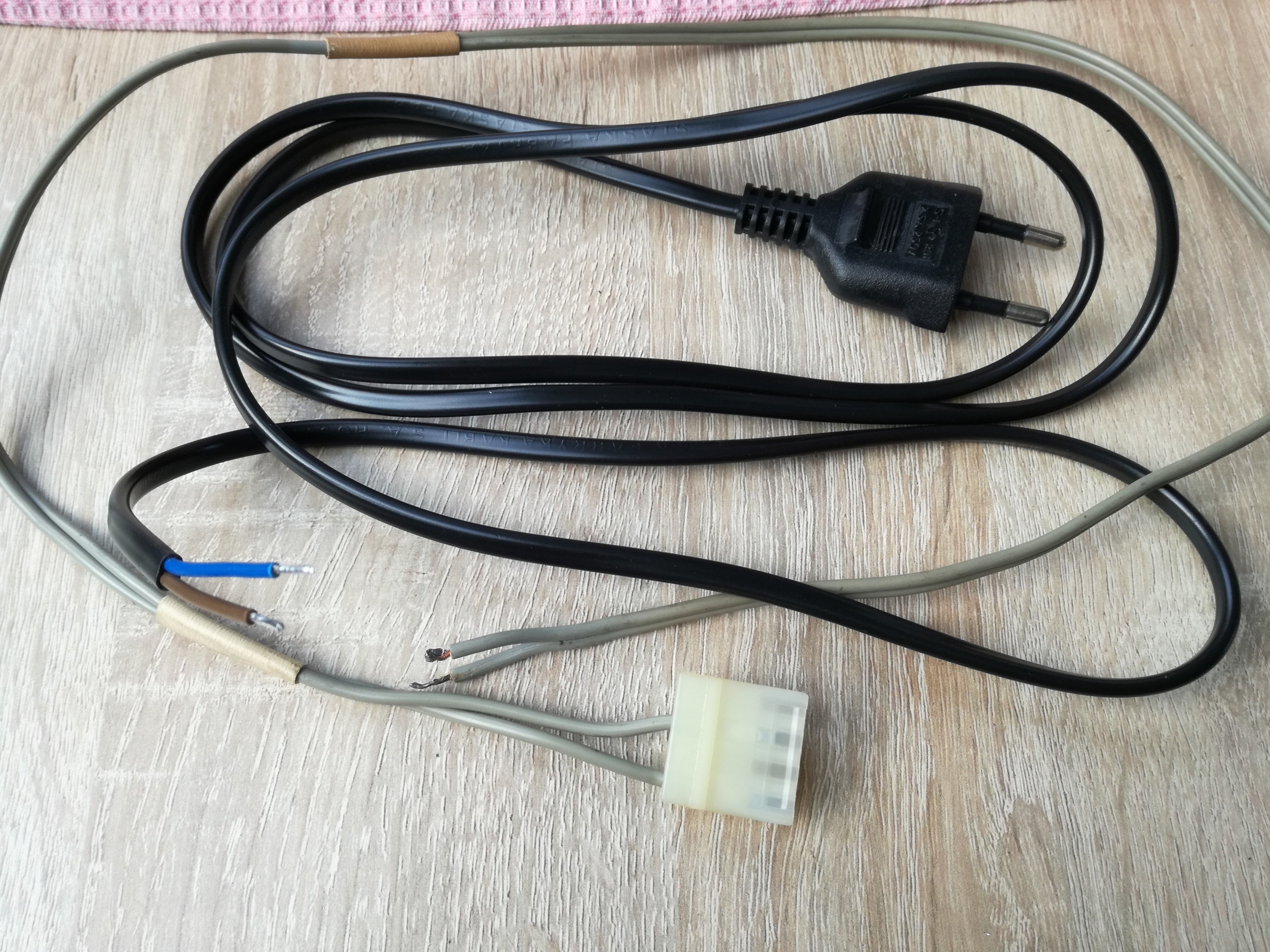

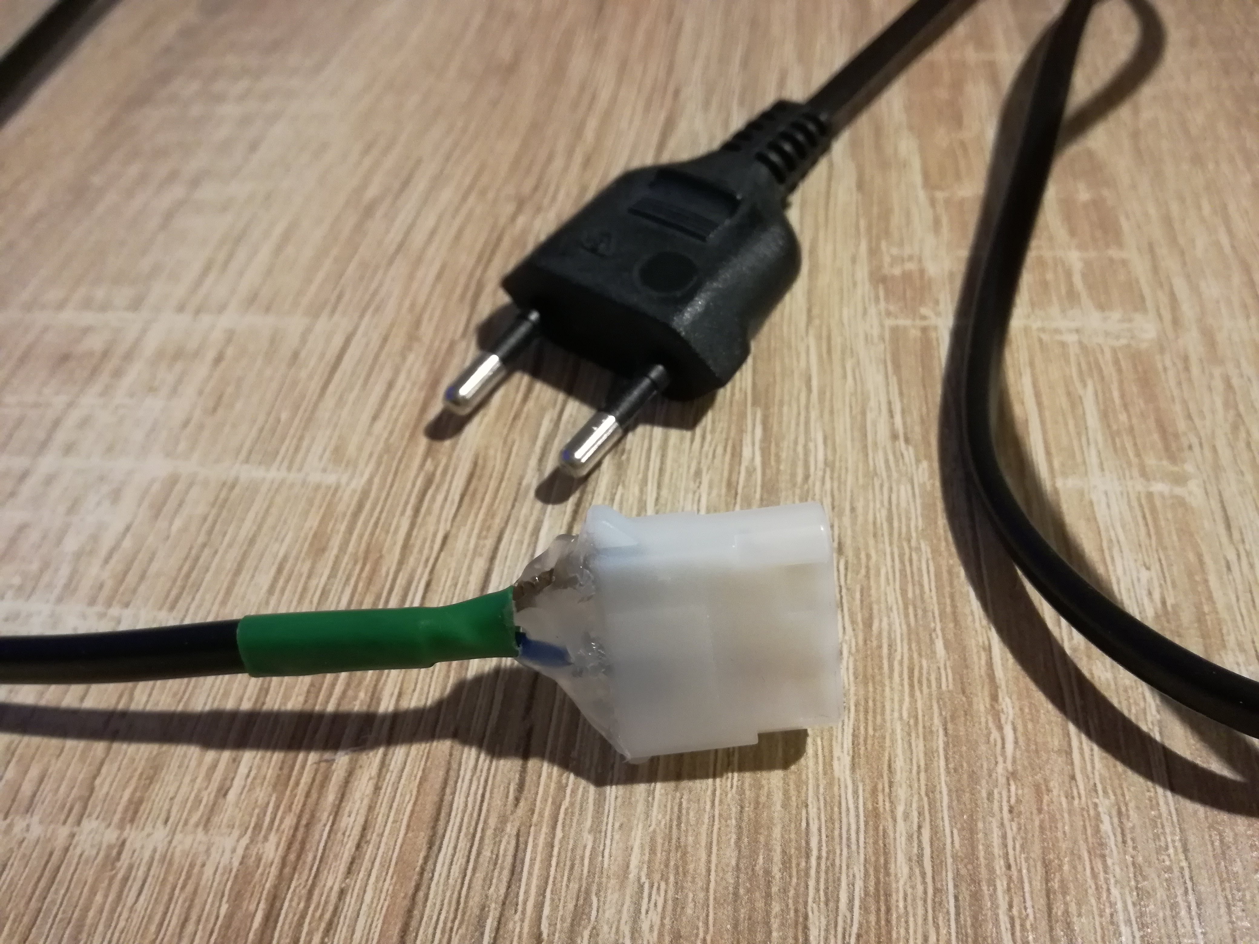

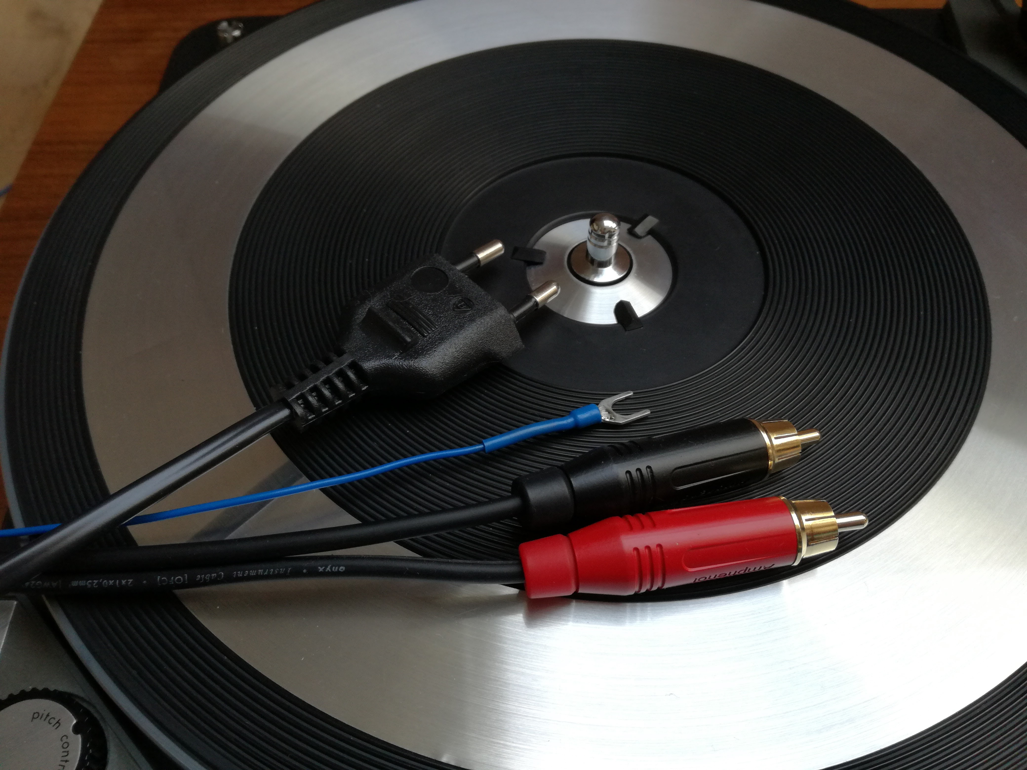

Kabel zasilający będzie nowy. Stary został ucięty przez jakiegoś brutala i jest za krótki. Nie chciałem bawić się w lutowanie czy w jakieś sztukowanie szybkozłączką. Wykorzystuję tylko ze starego kawałka kabla oryginalny wtyk - jedyny jaki mam z tych 3 egzemplarzy

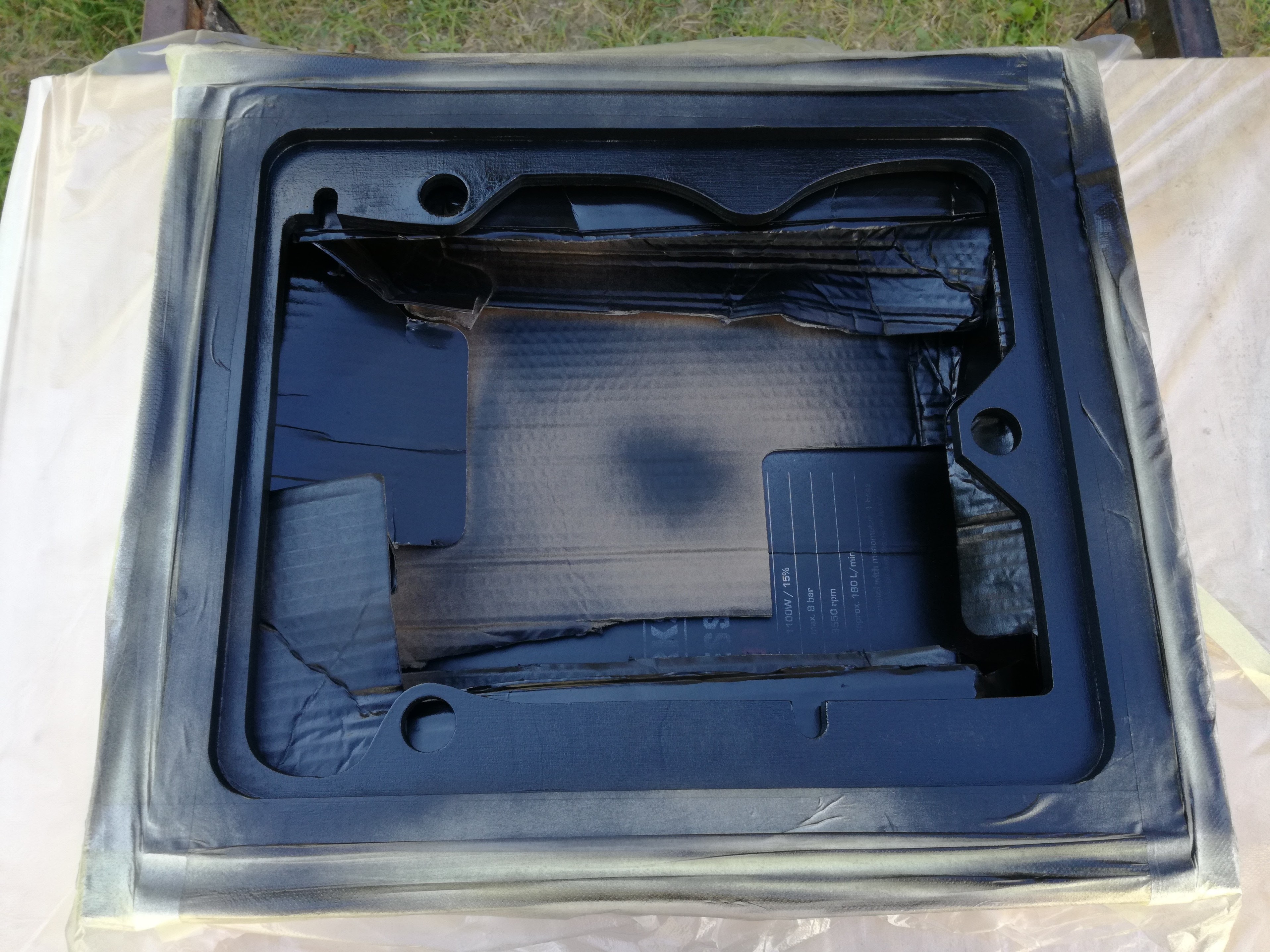

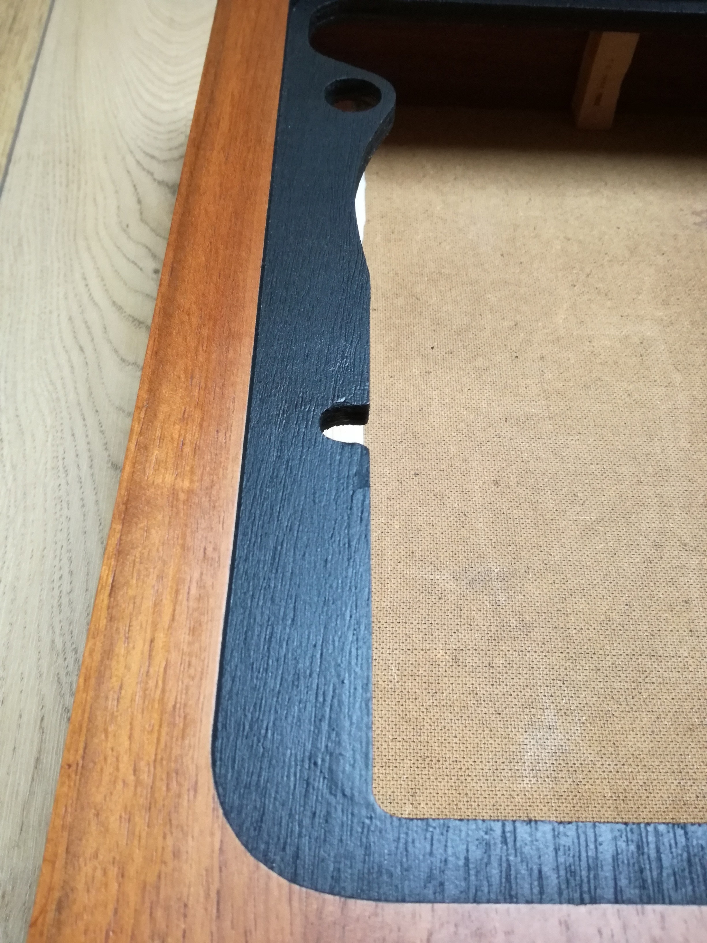

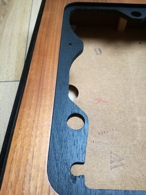

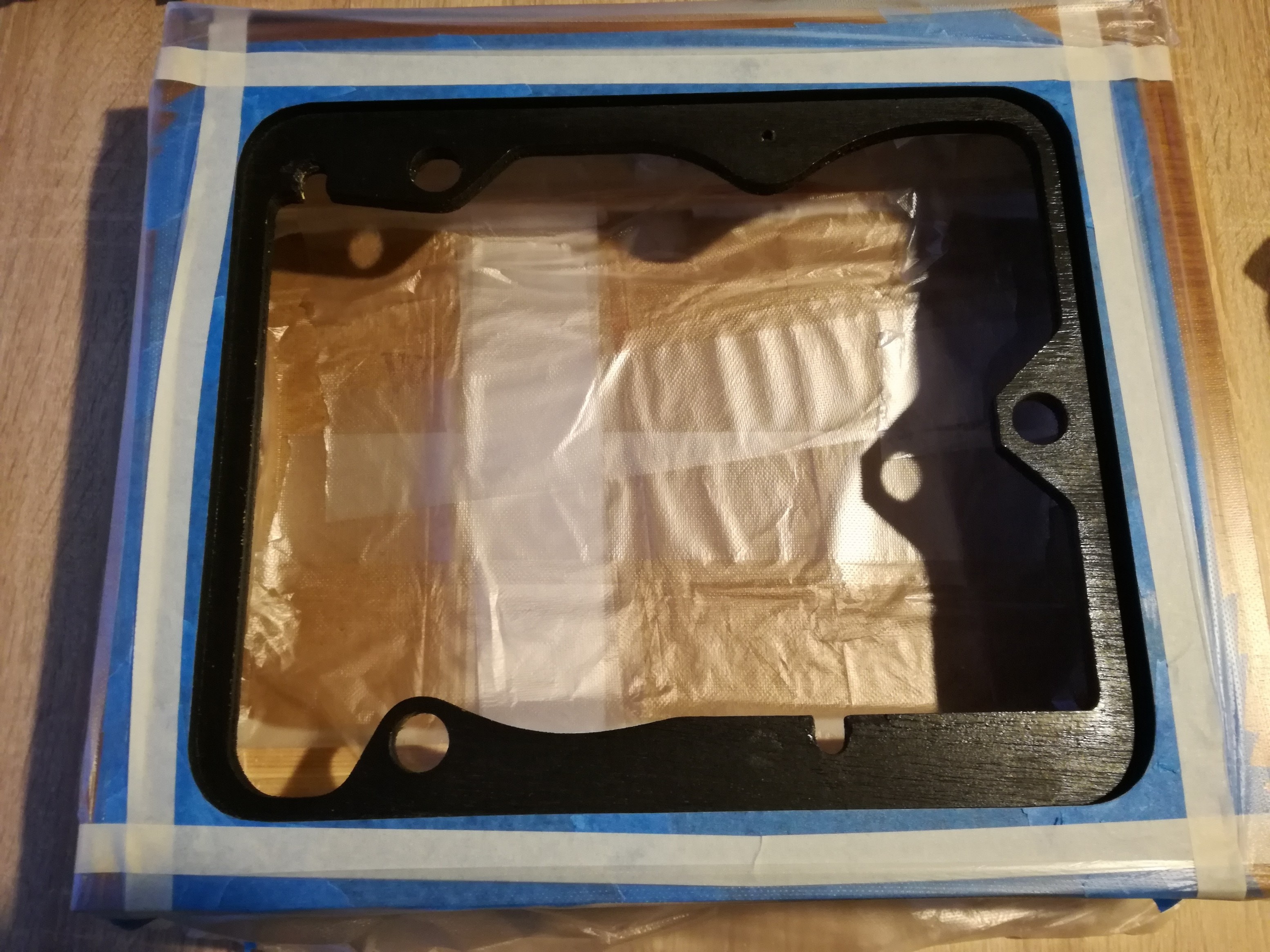

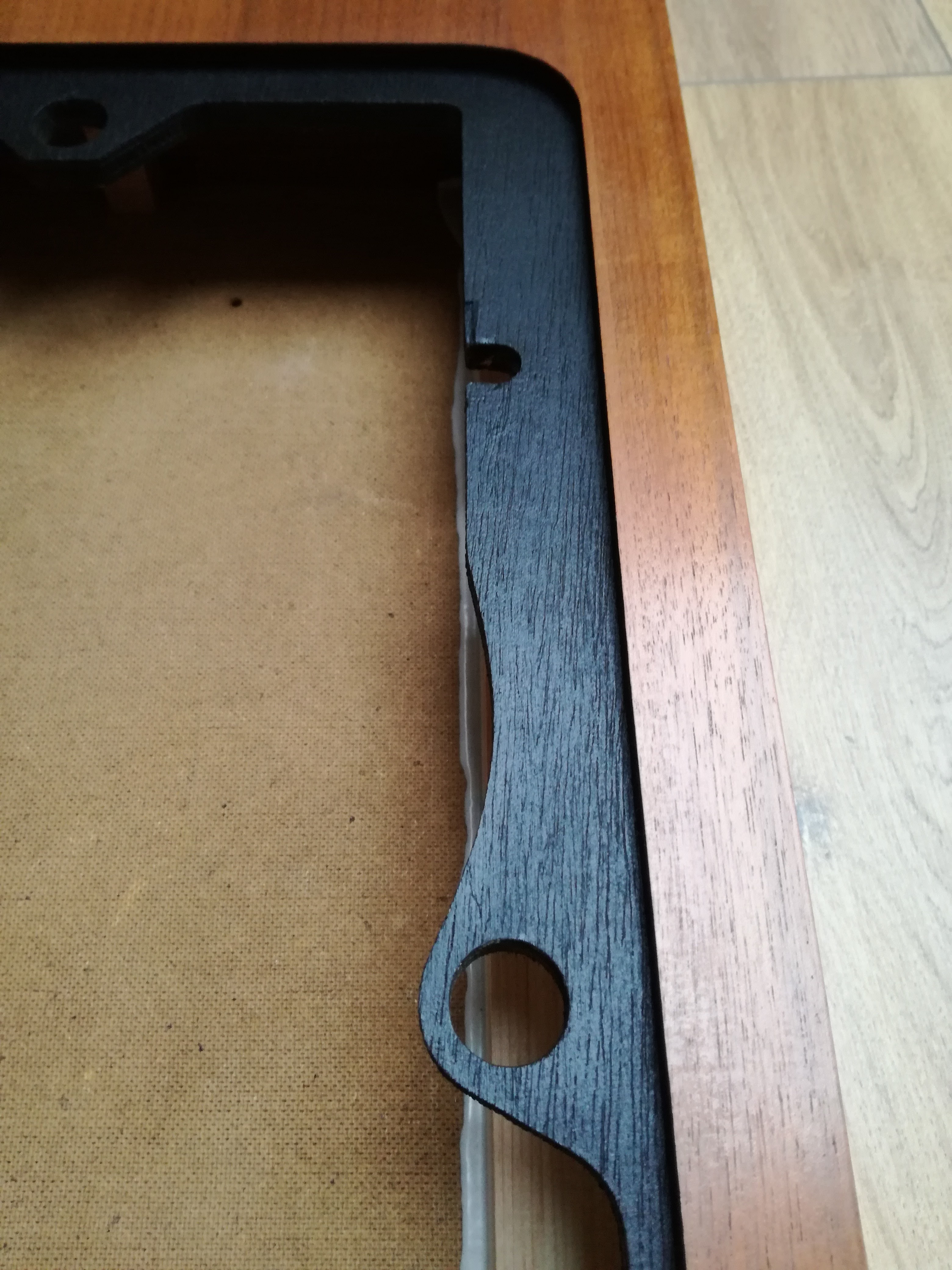

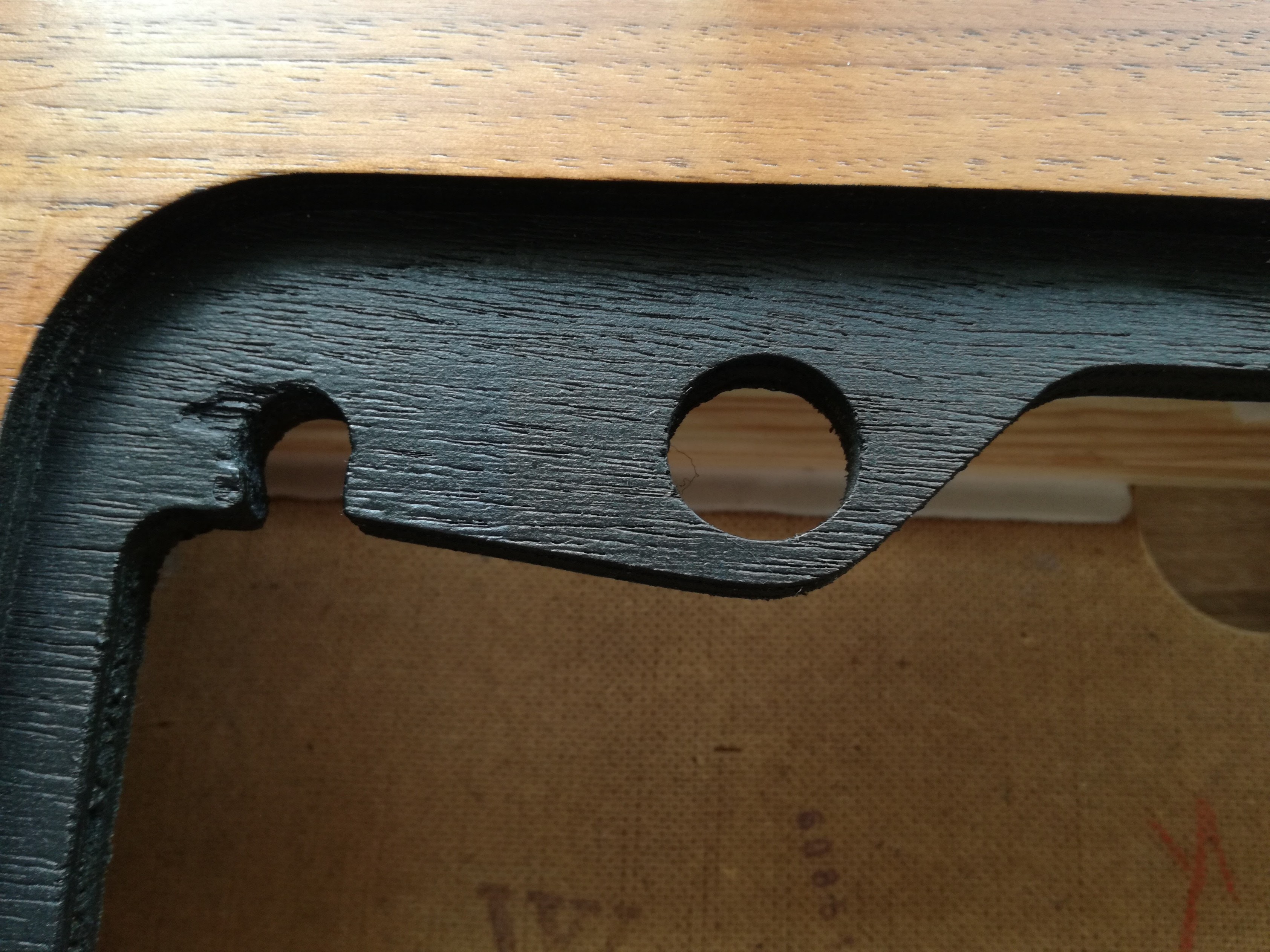

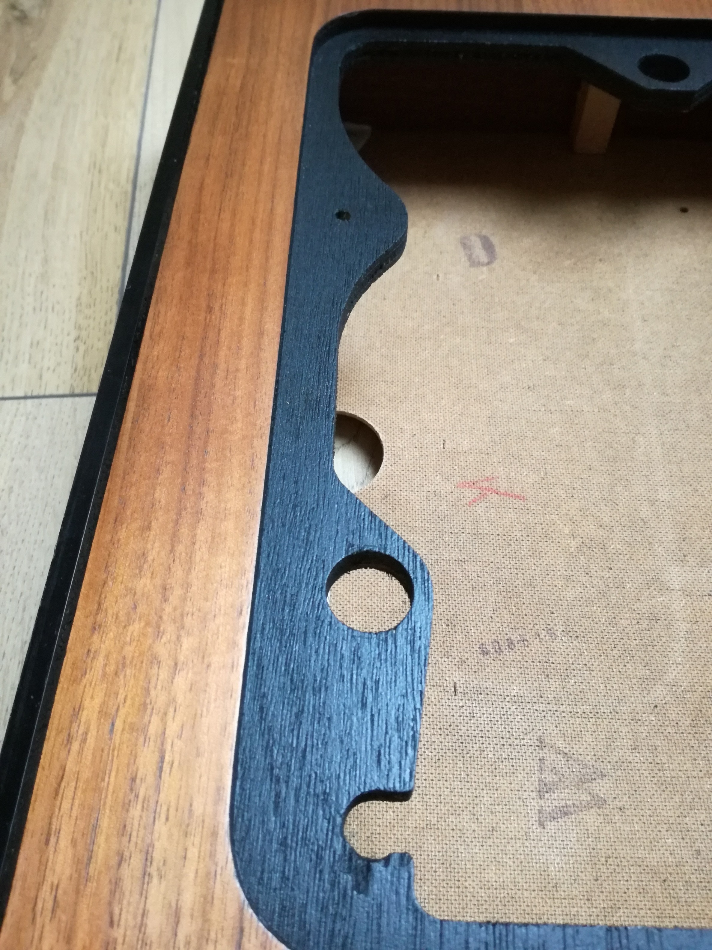

Wewnętrzna rama trochę obdrapana. Nie widać tego za dobrze na zdjęciu, ale czarna farba nie jest położona zbyt "gęsto". Przebija przez nią surowe drewno
No to co? Oczywiście lakierujemy ;)
I efekt po lakierowaniu

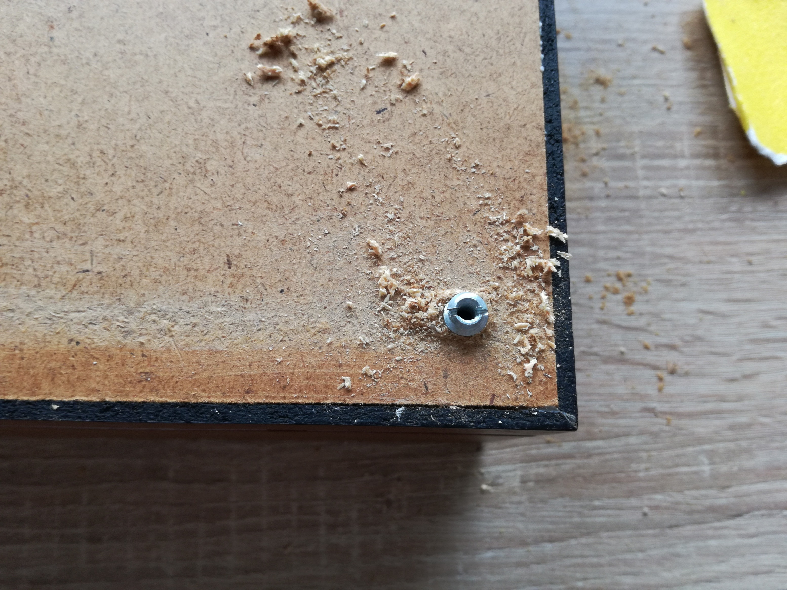

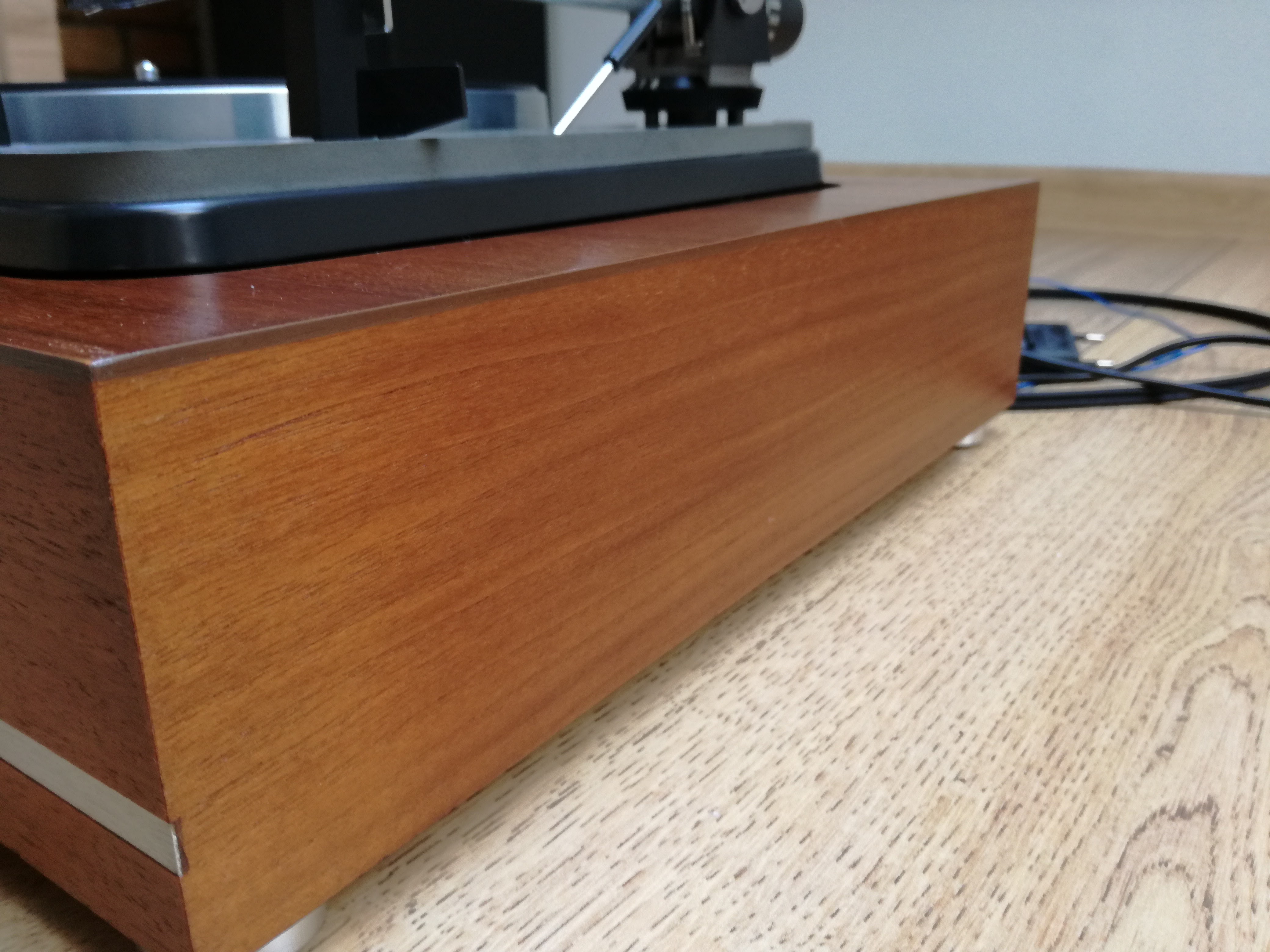

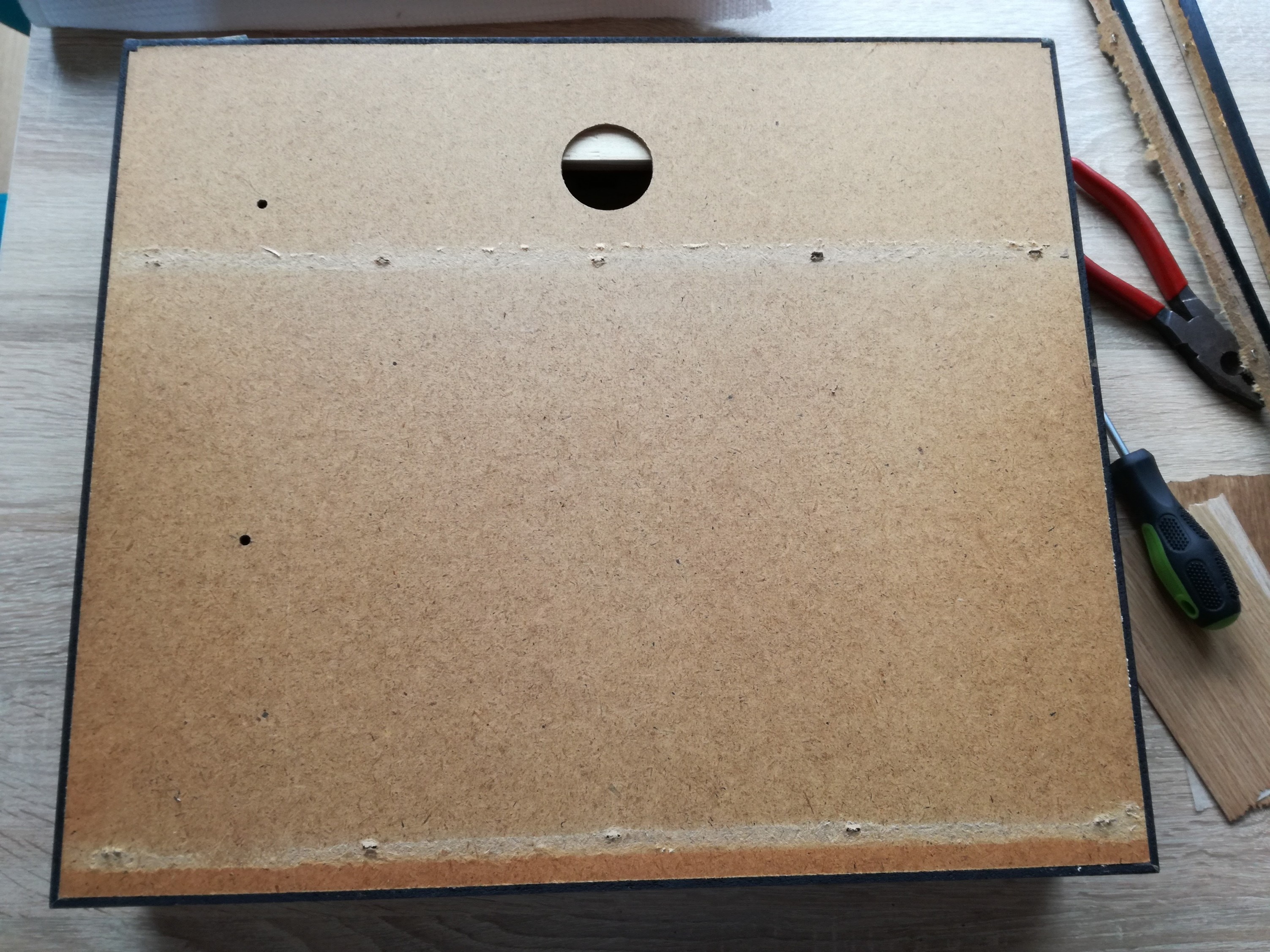

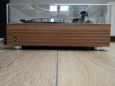

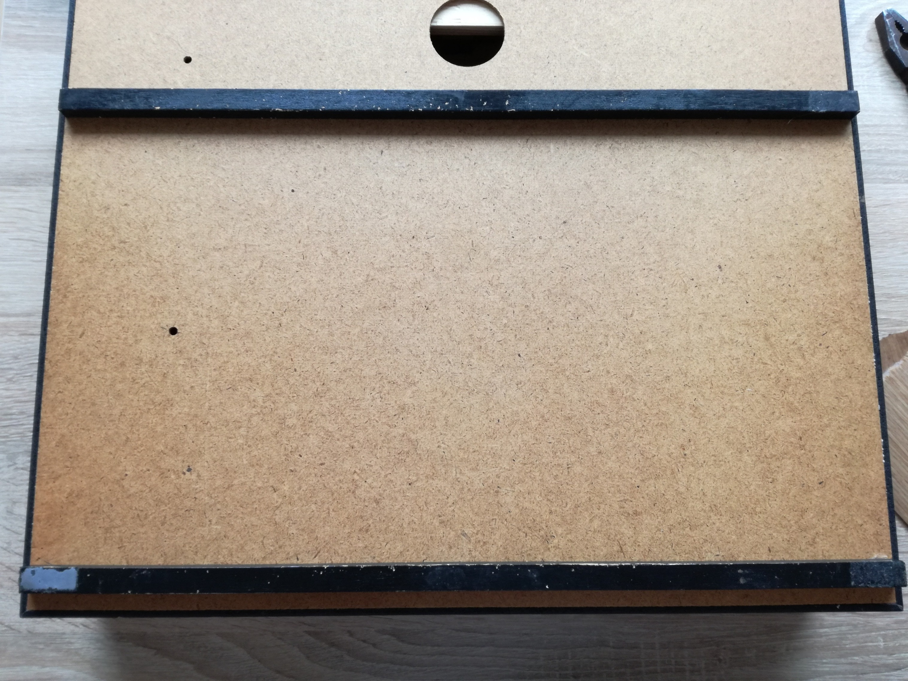

W pierwszym egzemplarzu zostawiłem wszystko tak jak w oryginale. W tym z kolei, postanowiłem dodać swoje nóżki. Plintę zabrałem z trzeciego egzemplarza. Nóżki z pełnego aluminium z gumowym ringiem. Wcześniej musiałem wkleić do środka usztywnienie w postaci deski bo spód to jedynie cienka płyta pilśniowa
Sprawdzam poprawność nacisku. No Panowie, przypominam, że ma 50 lat na karku :music-rockout:
Pod nieobecność małżonki pozwoliłem chłopakom, pod czujnym okiem Mike'a, wpaść do kuchni na docieranko silnika i łożyska. Ja z kolei raczyłem się Chivasem :lol:
A tu już pierwsze kroczki. Opiekę przejął dziadek Bruce 8-)

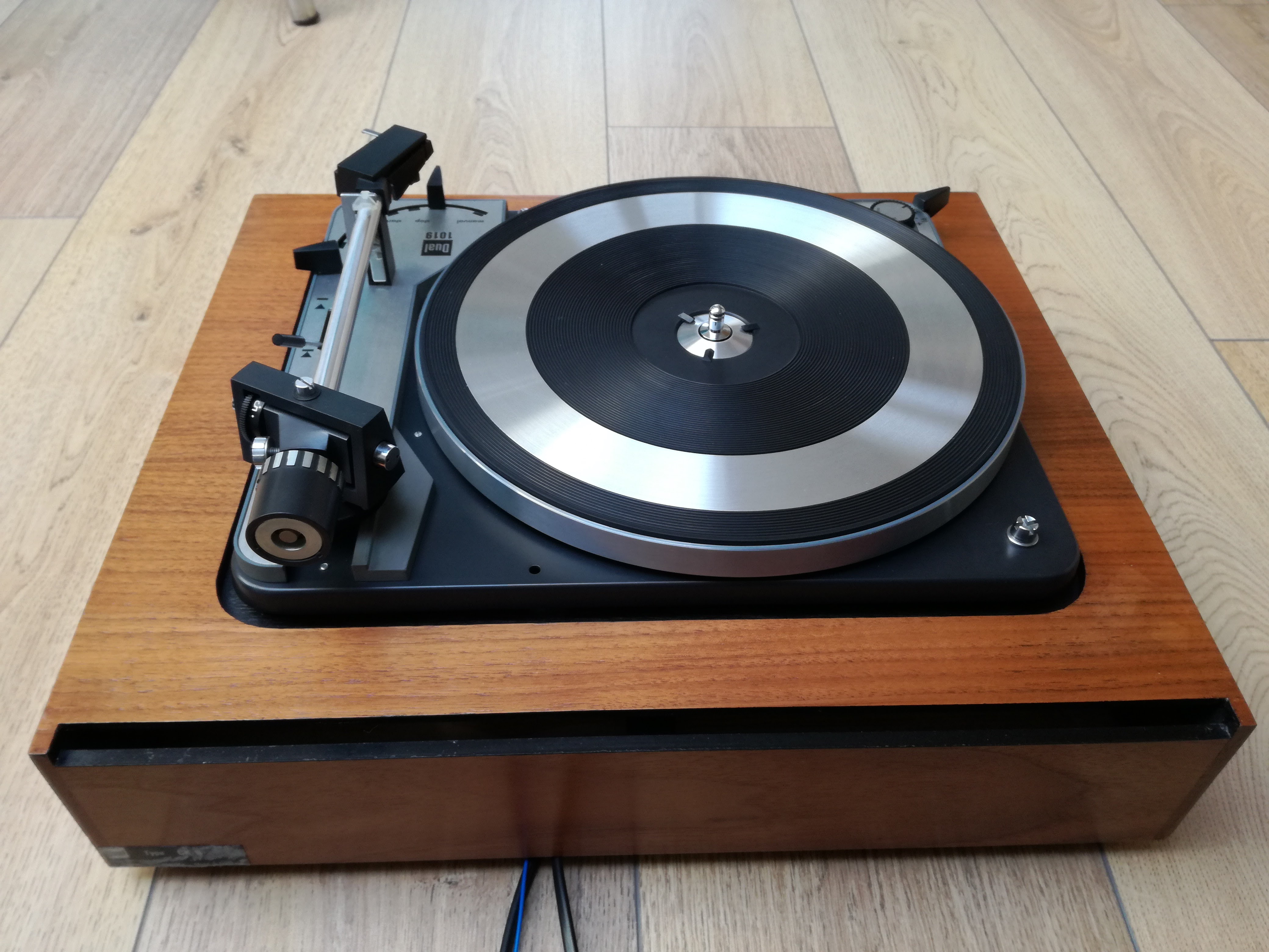

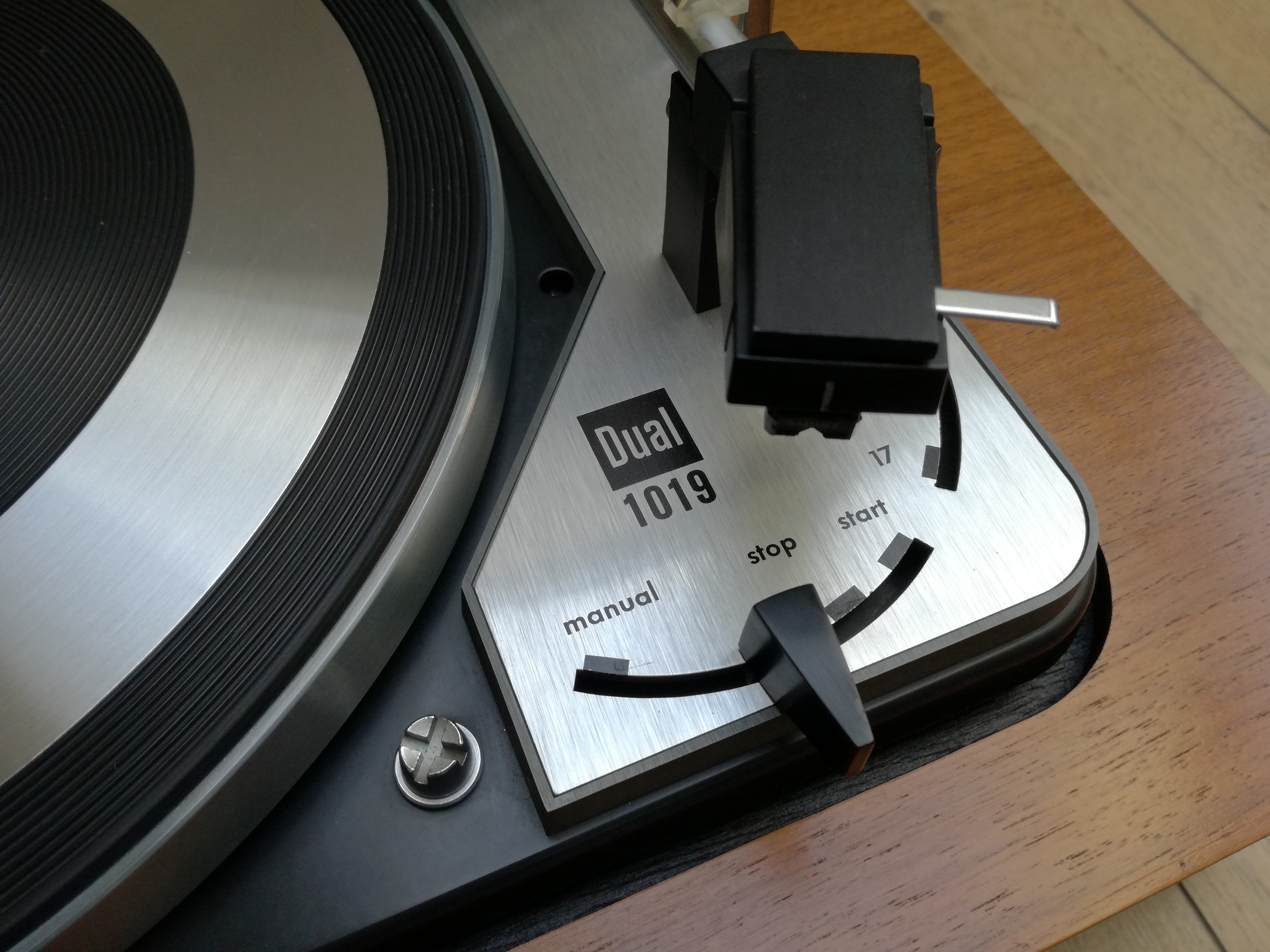

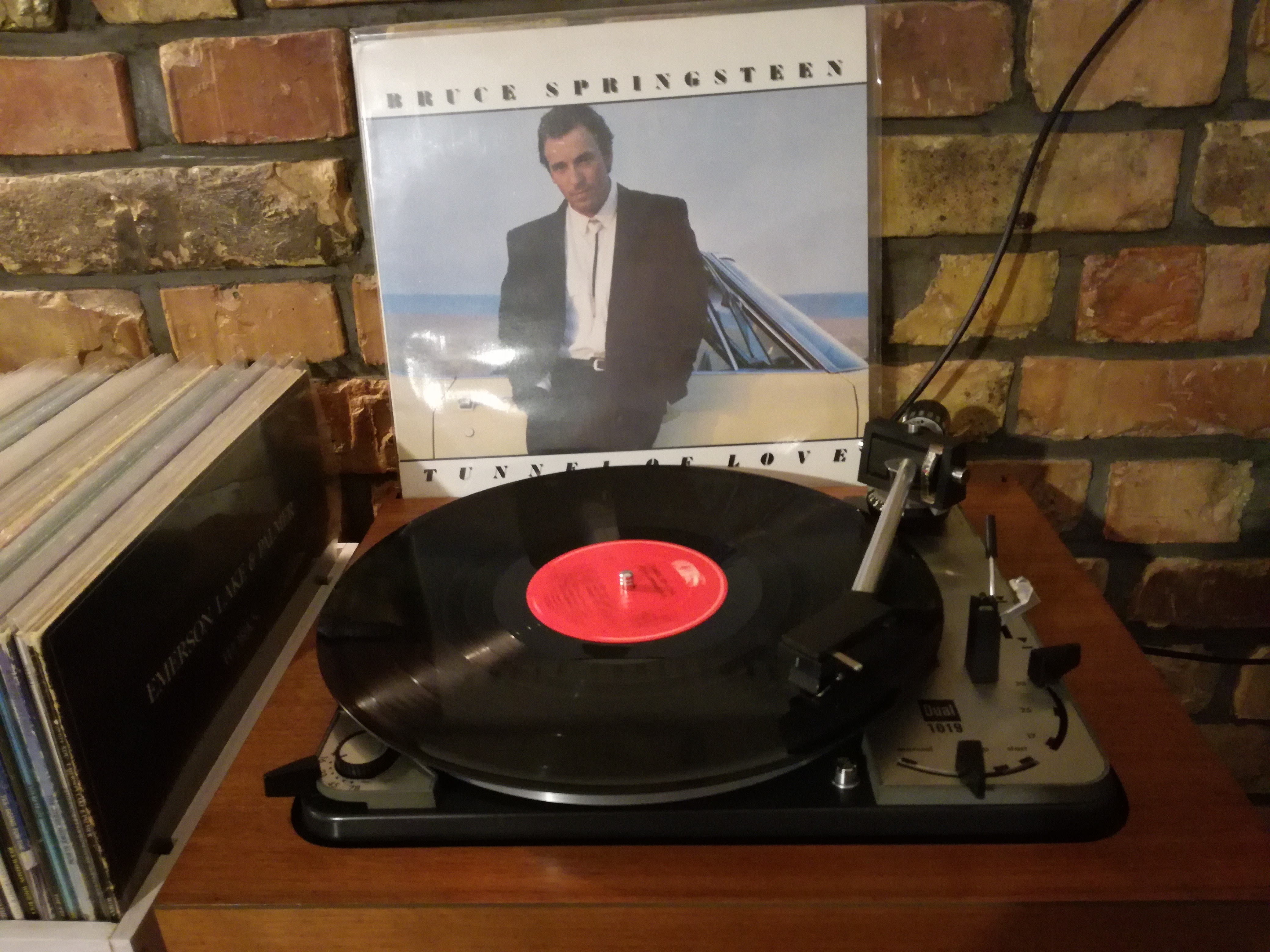

I czas na finał.

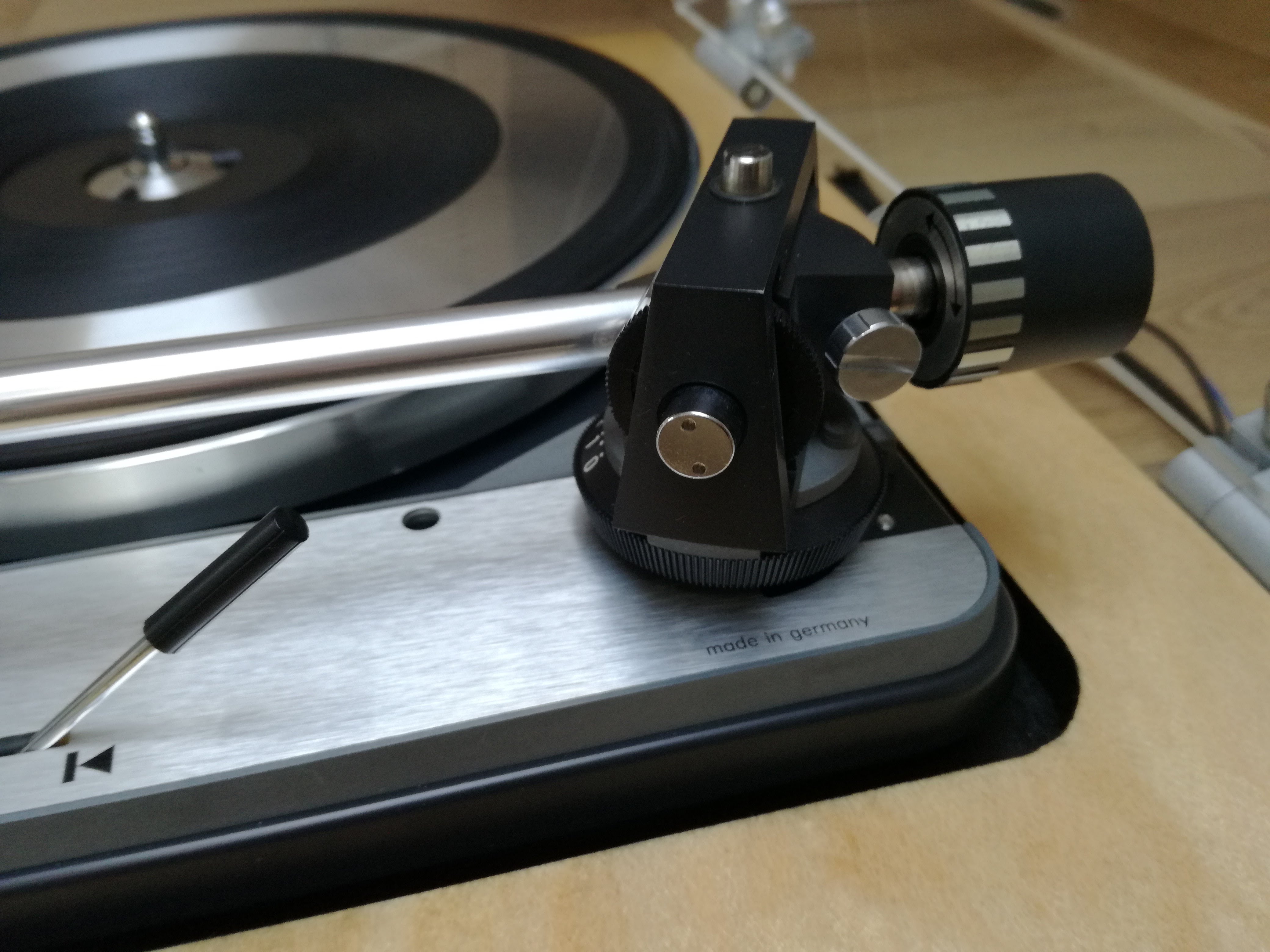

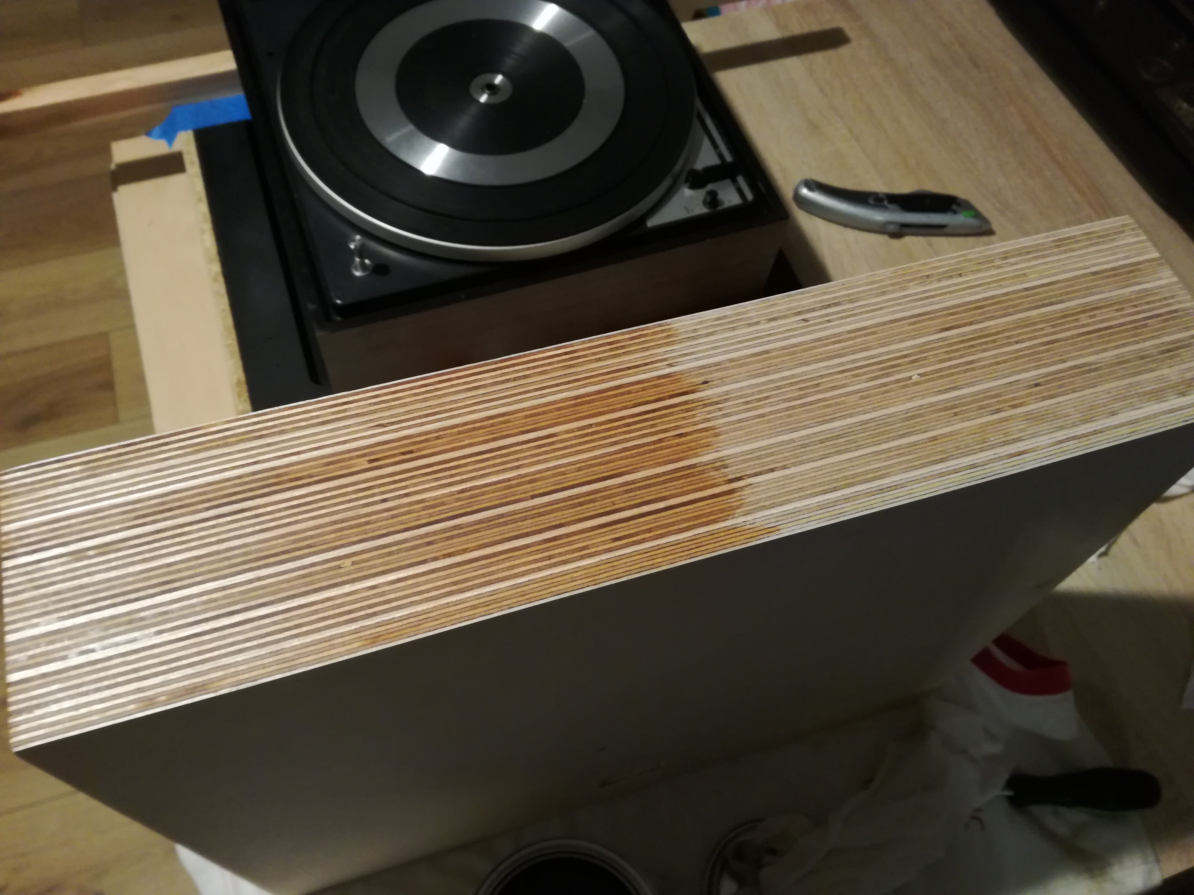

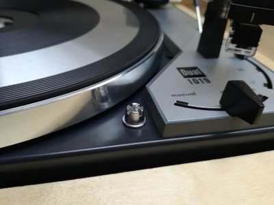

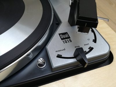

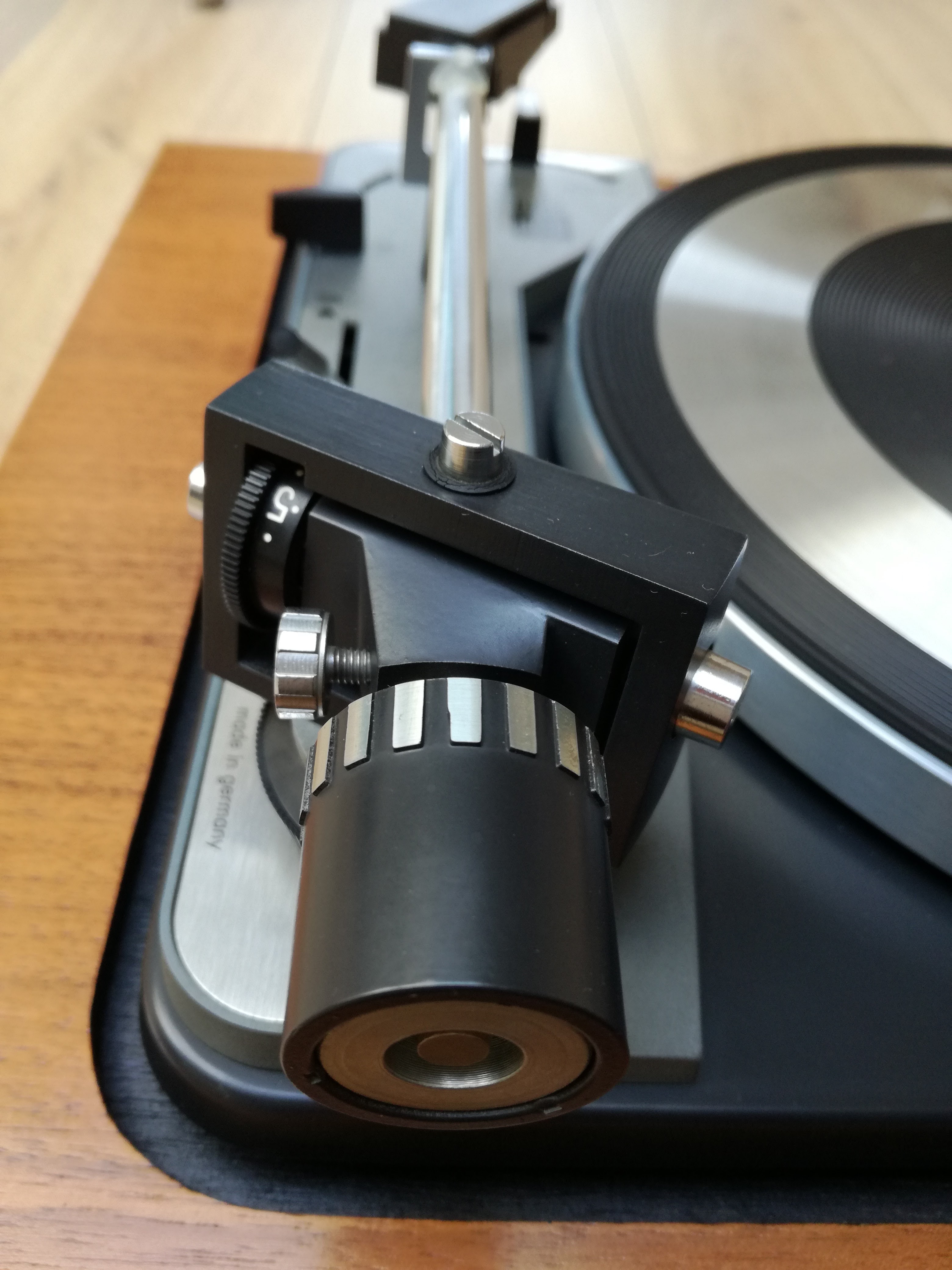

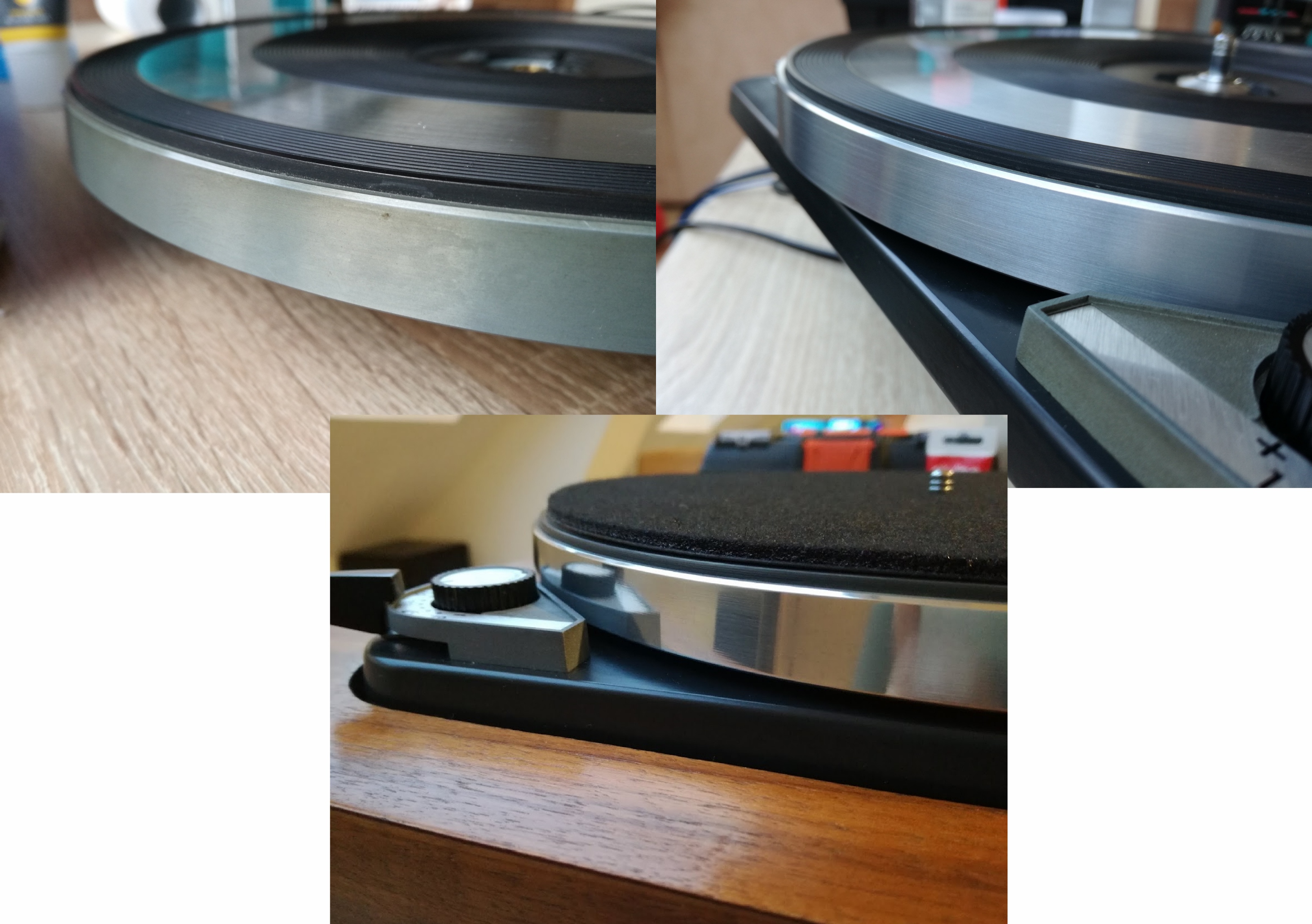

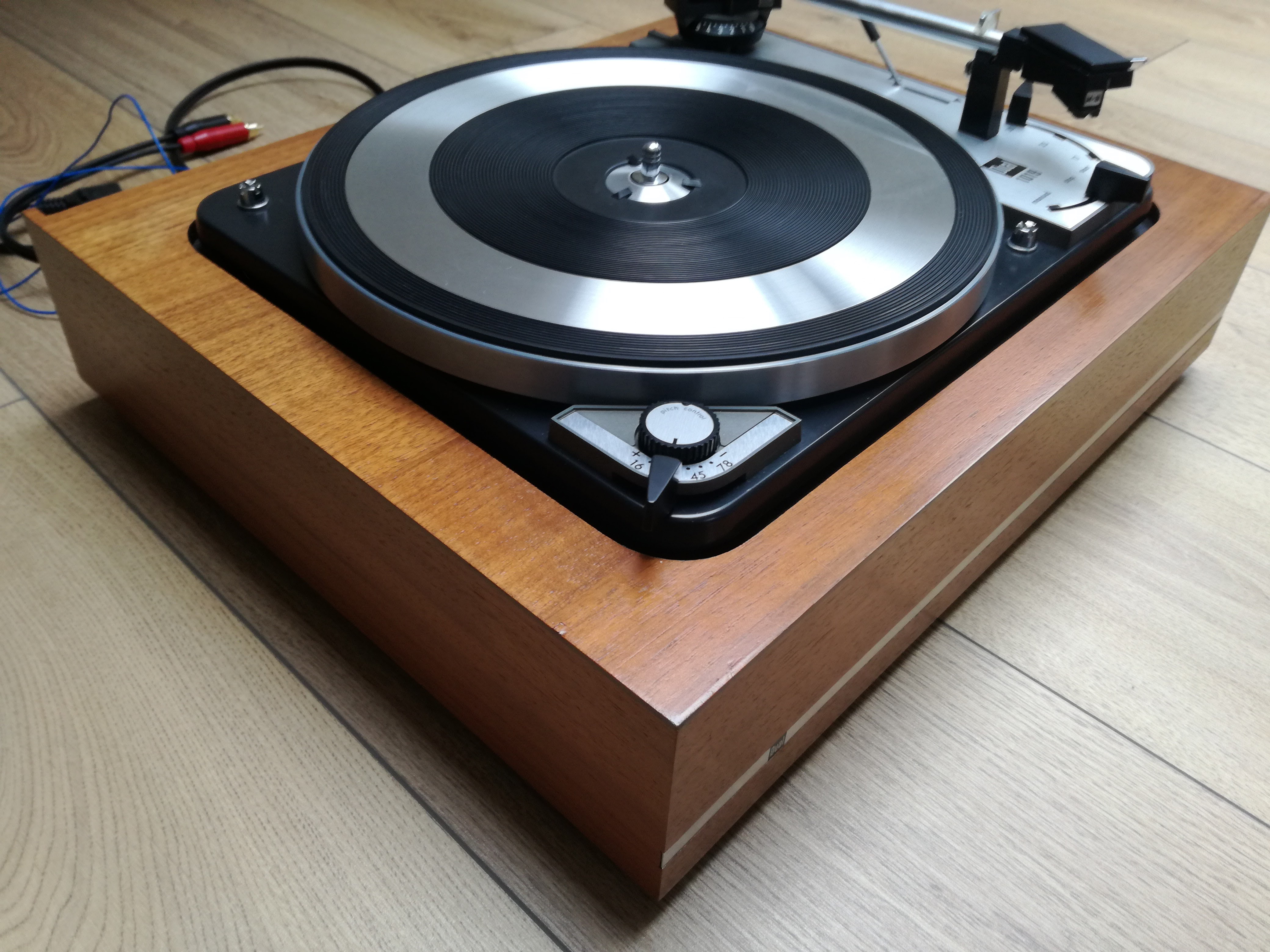

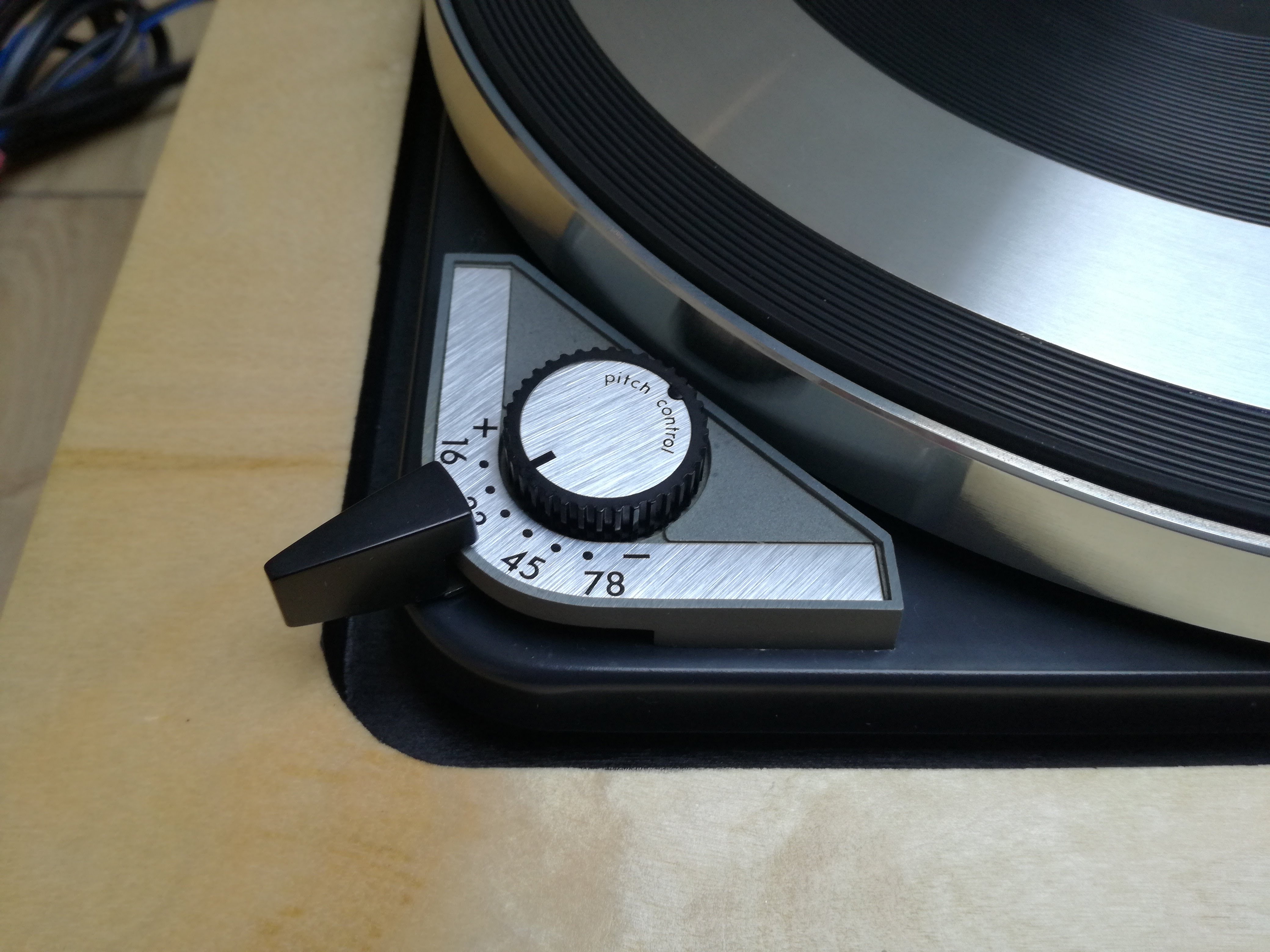

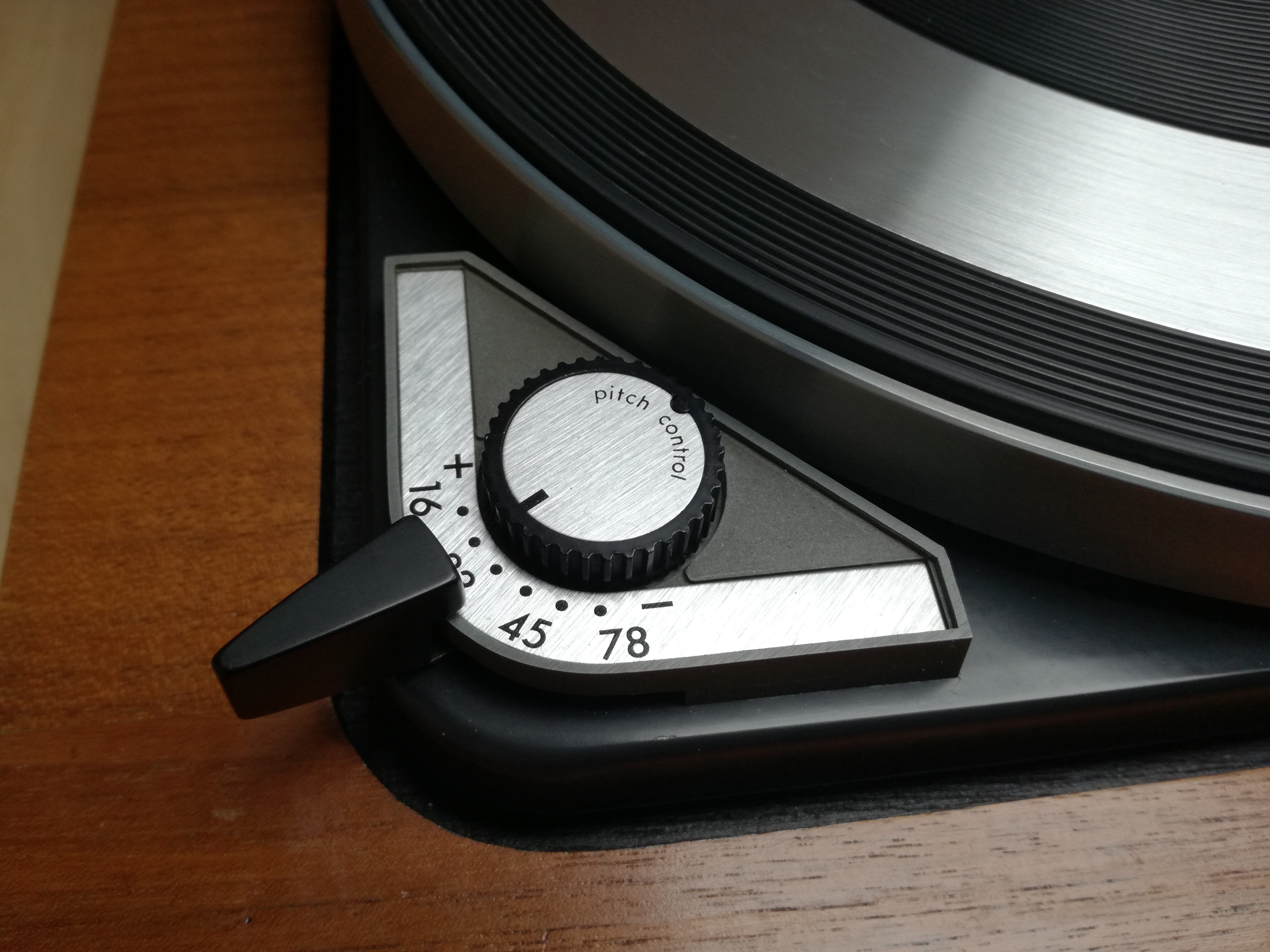

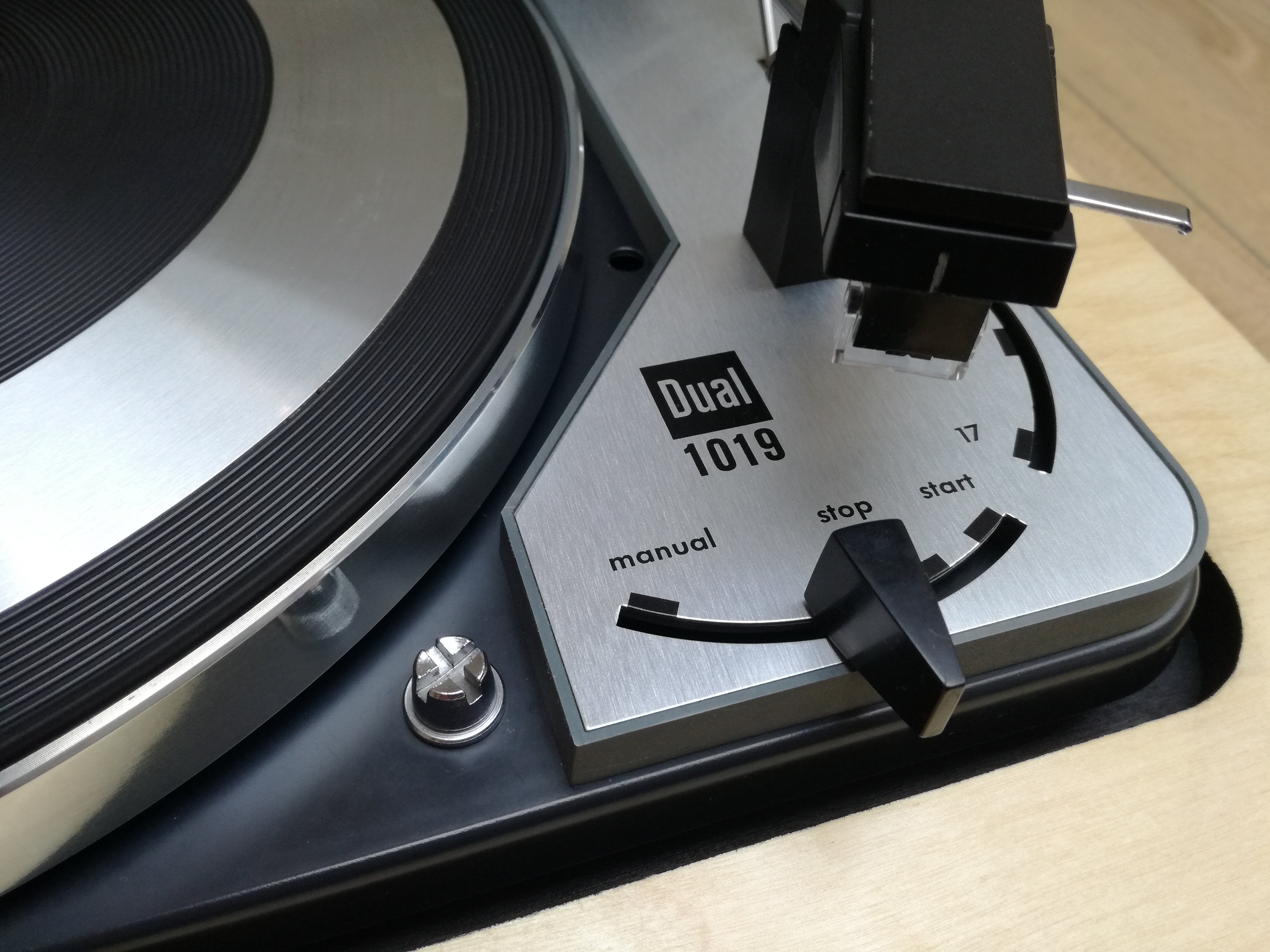

Trochę się pobawiłem w polerowanie rantu talerza. charliez88 mnie zmotywował :) 1 zdjęcie oczywiście przed jakimikolwiek zabiegami. 2 zdjęcie to stan pośredni - taki jak prezentowałem przy dwóch już zrobionych egzemplarzach. 3 zdjęcie to polerka na lekki efekt lustra. Nie wiem, który efekt lepszy. Nie byłem przekonany do efektu lustra ale kto wie, może się przekonam/łem.
Ostatnio zmieniony 20 lut 2018, 15:30 przez olsza84, łącznie zmieniany 1 raz.

Satyna zdecydowanie lepiej wygląda :clap:

Kwestia gustu. Dla mnie wysoki połysk dodaje klasy i prestiżu;)

Czyli zdania podzielone :) Dzięki za opinie Panowie.

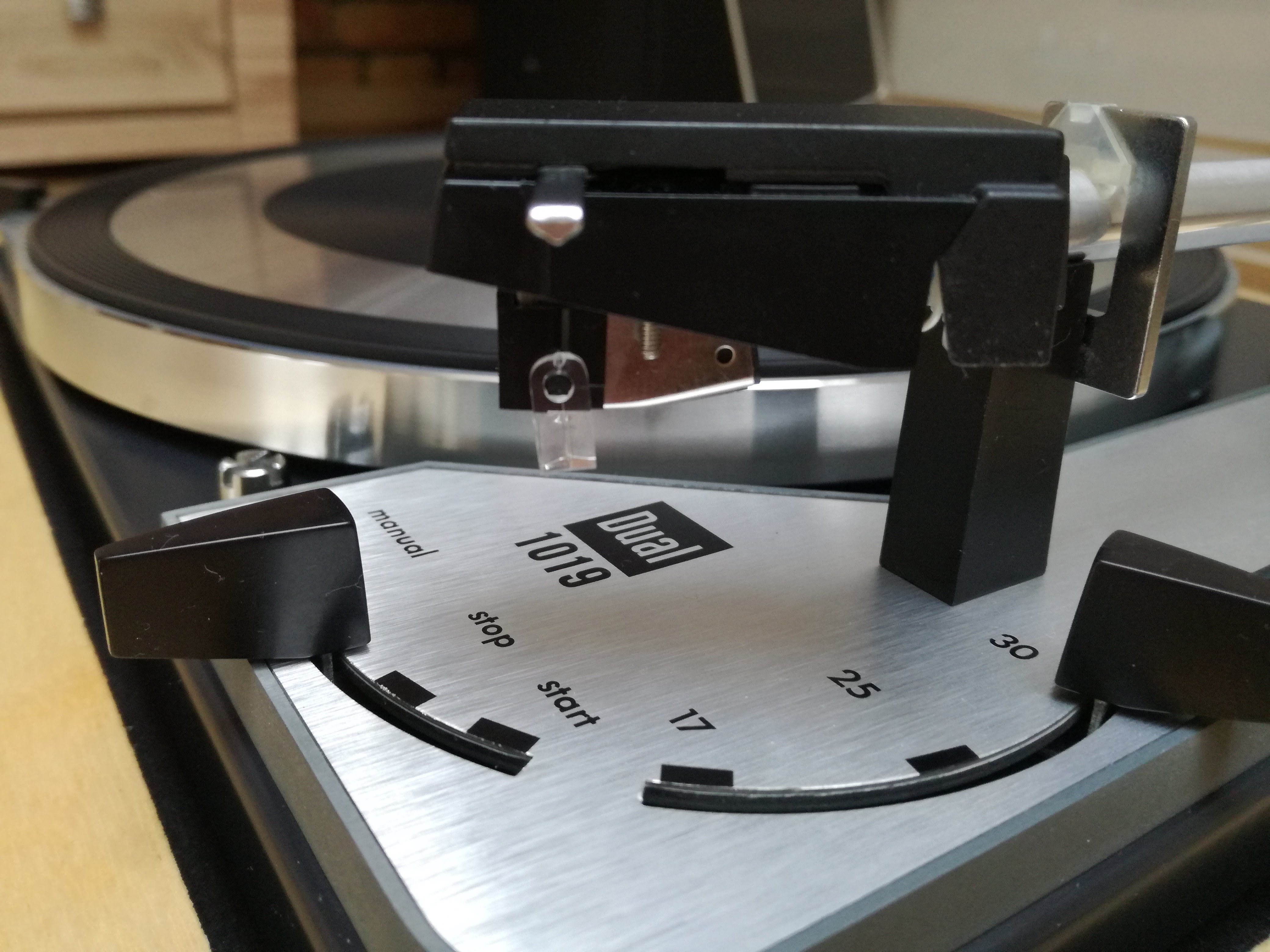

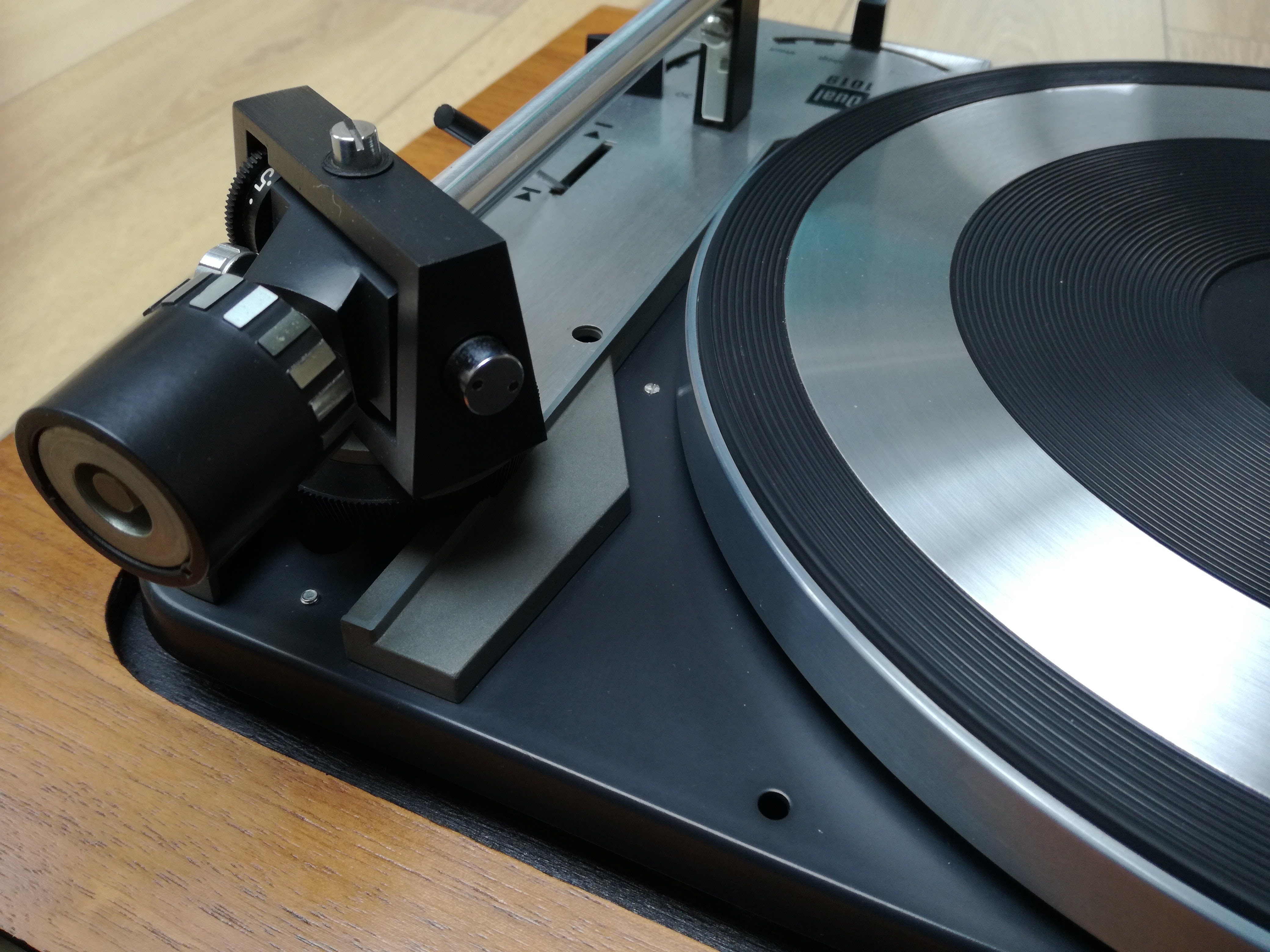

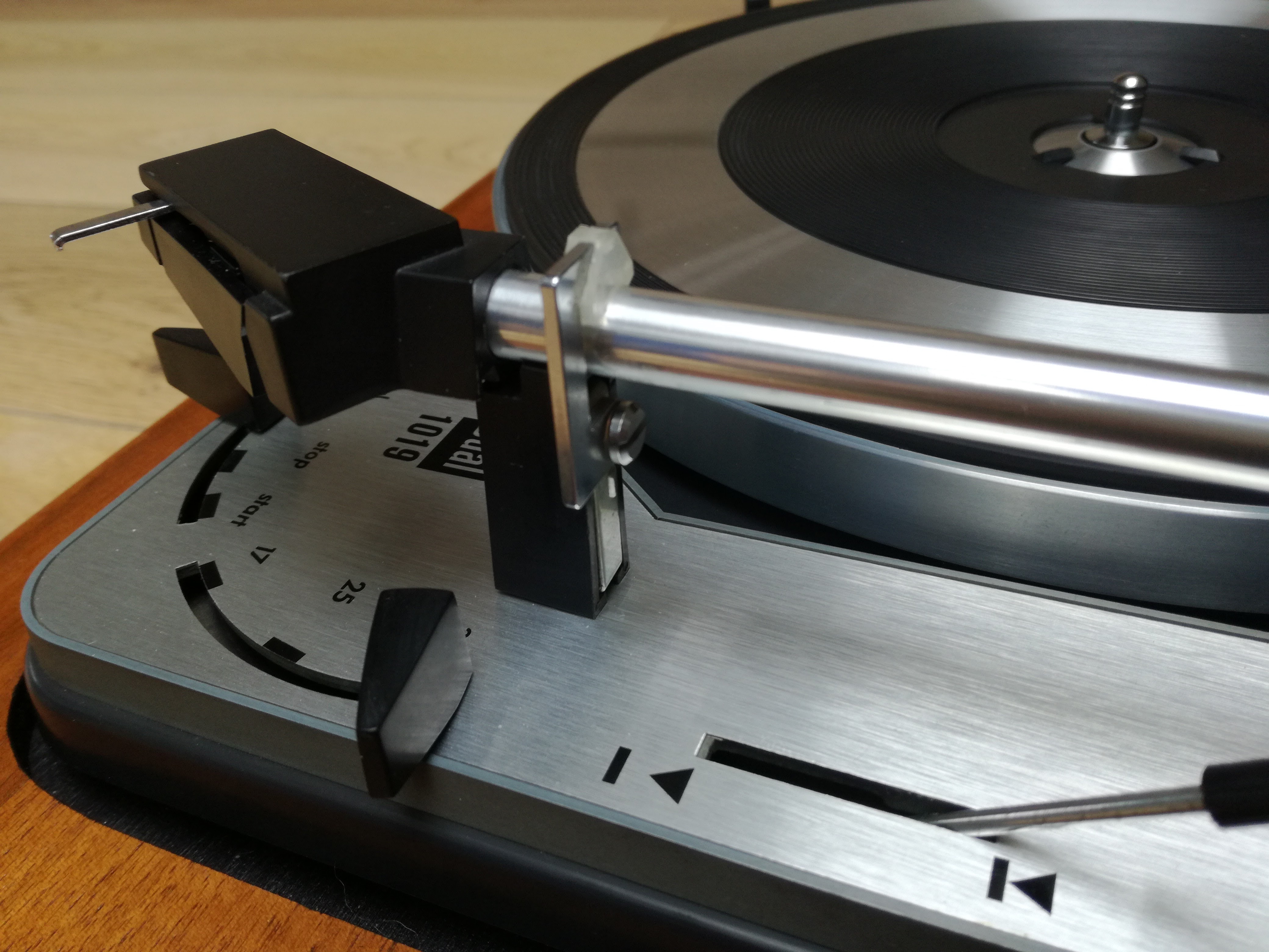

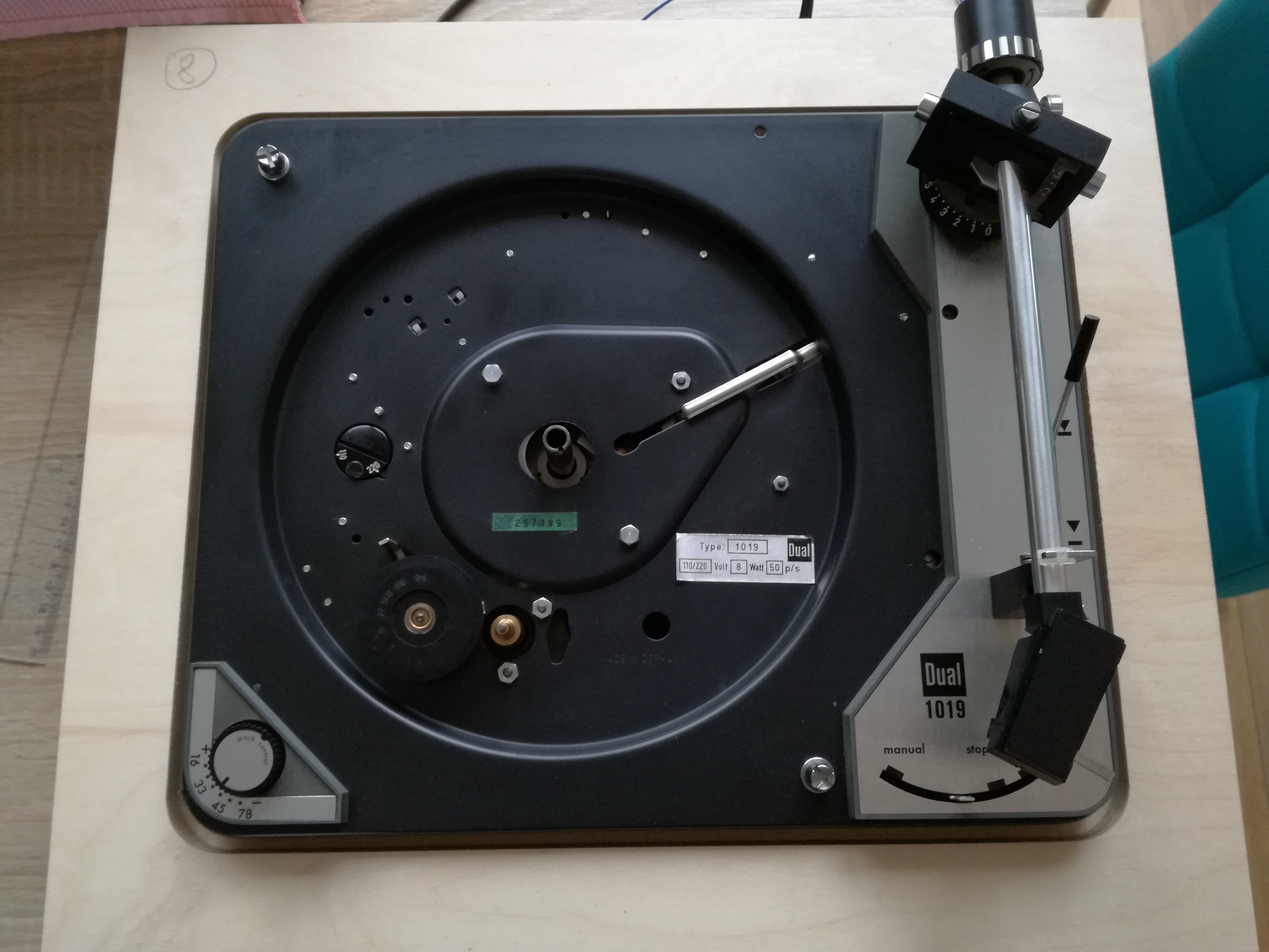

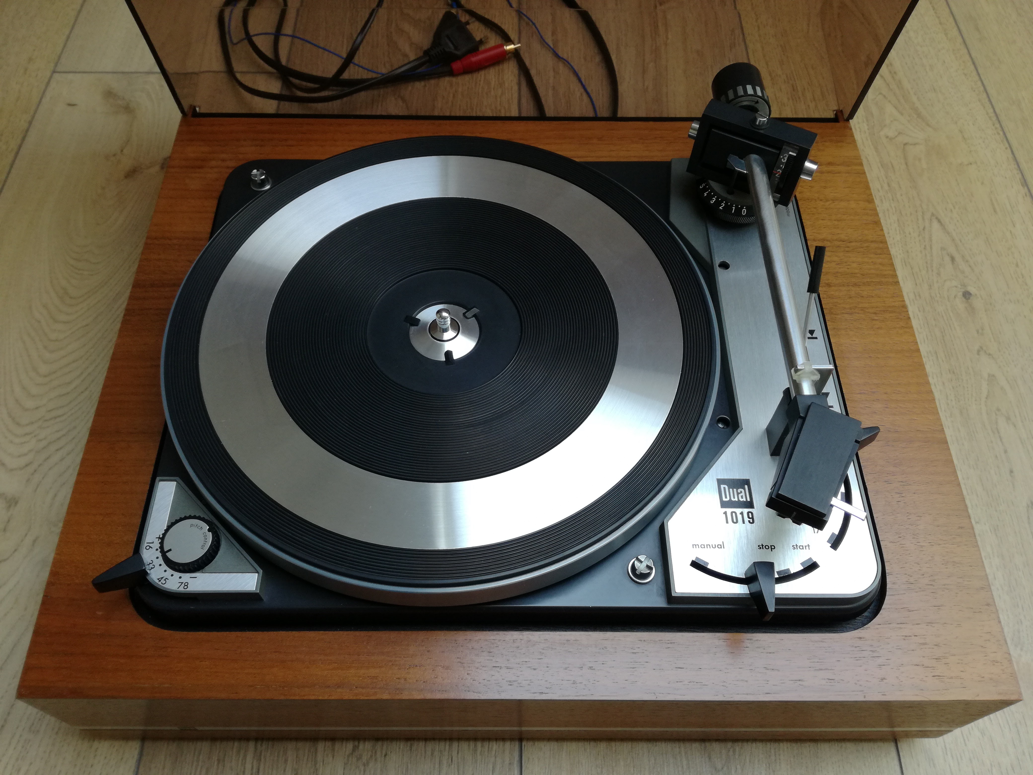

Dual 1019 SN 340301
Dobra, czas na fotorelację ostatniego egzemplarza. Trochę to trwało bo szukałem pomysłów, koncepcji i ostatecznie musiałem wszystko złożyć w całość.

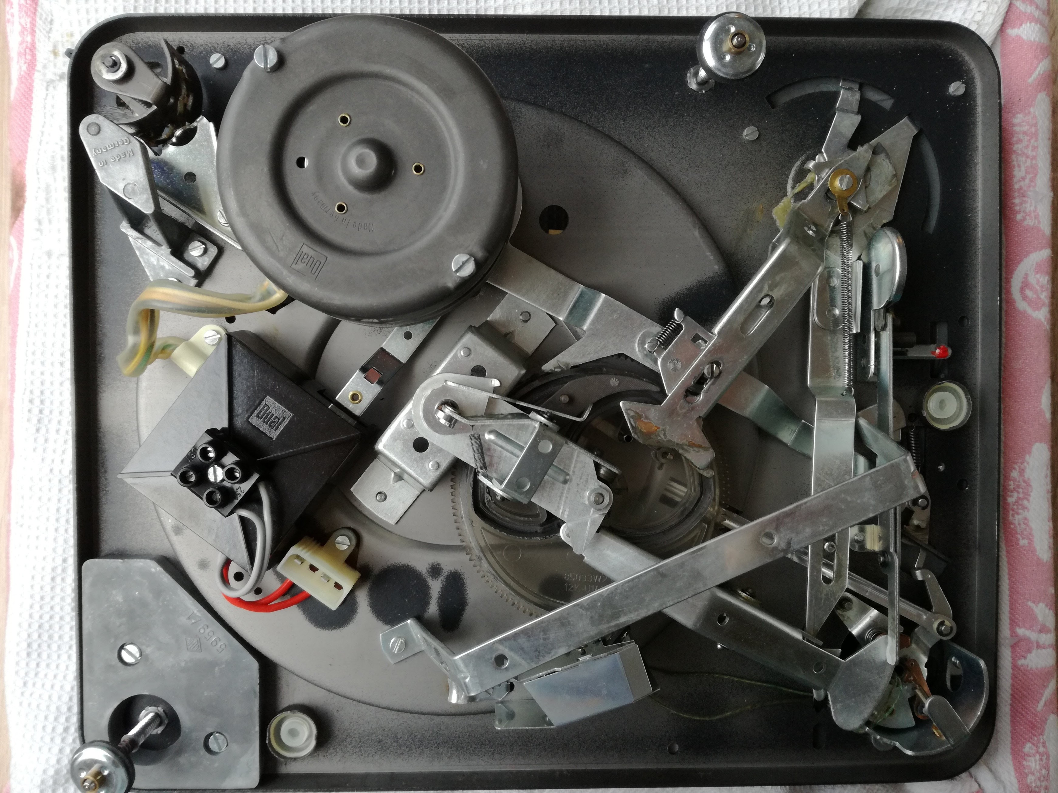

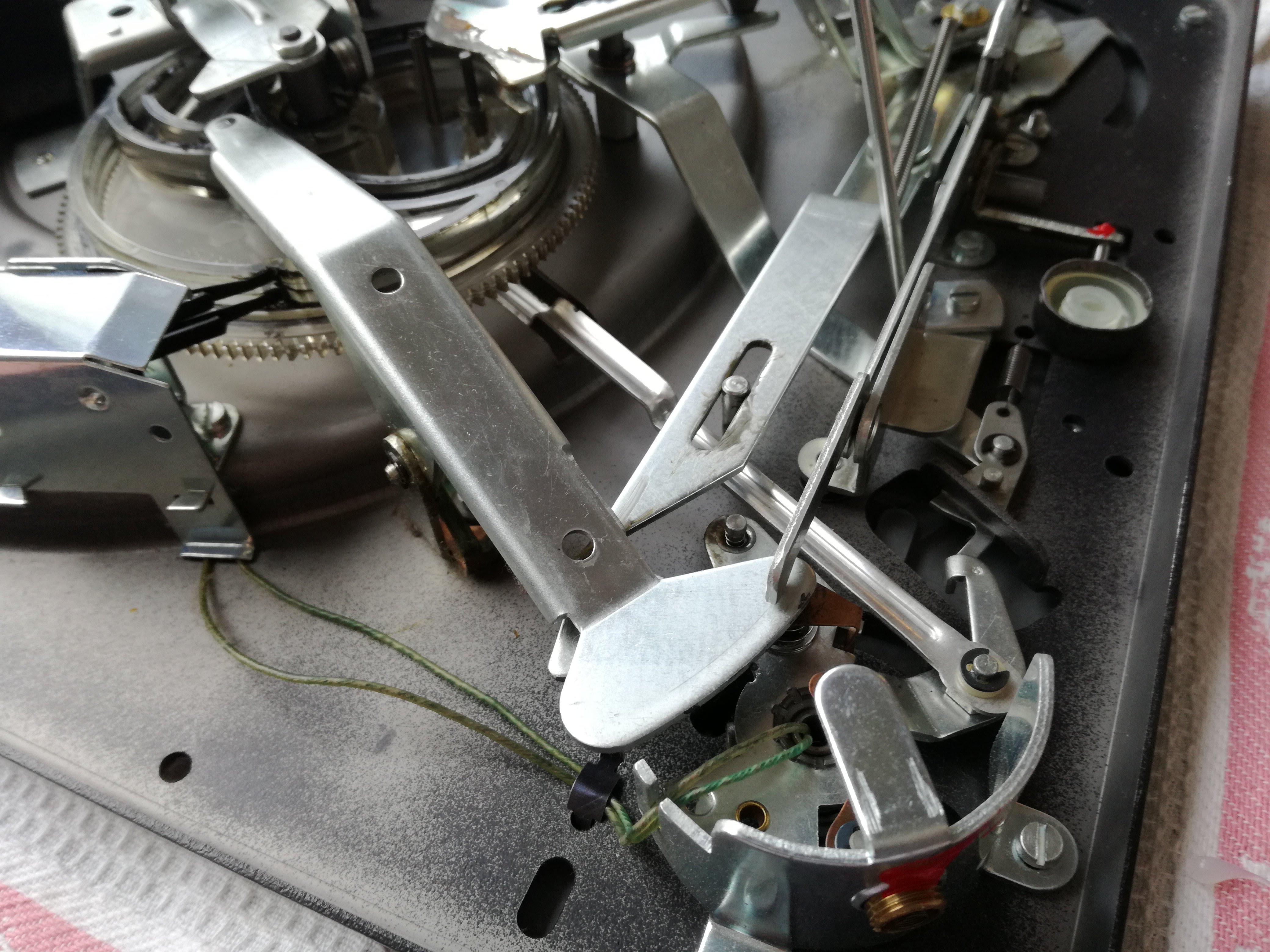

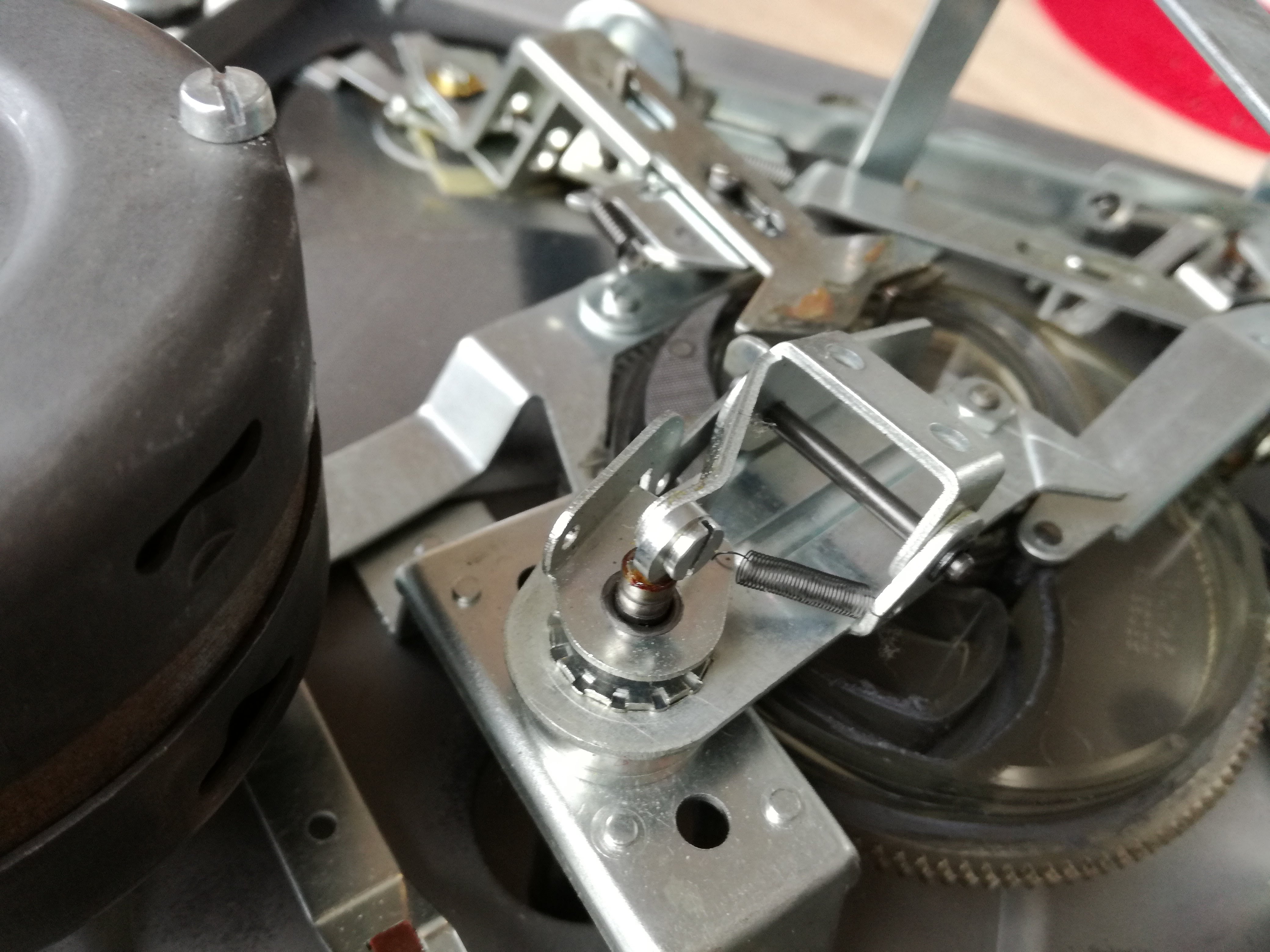

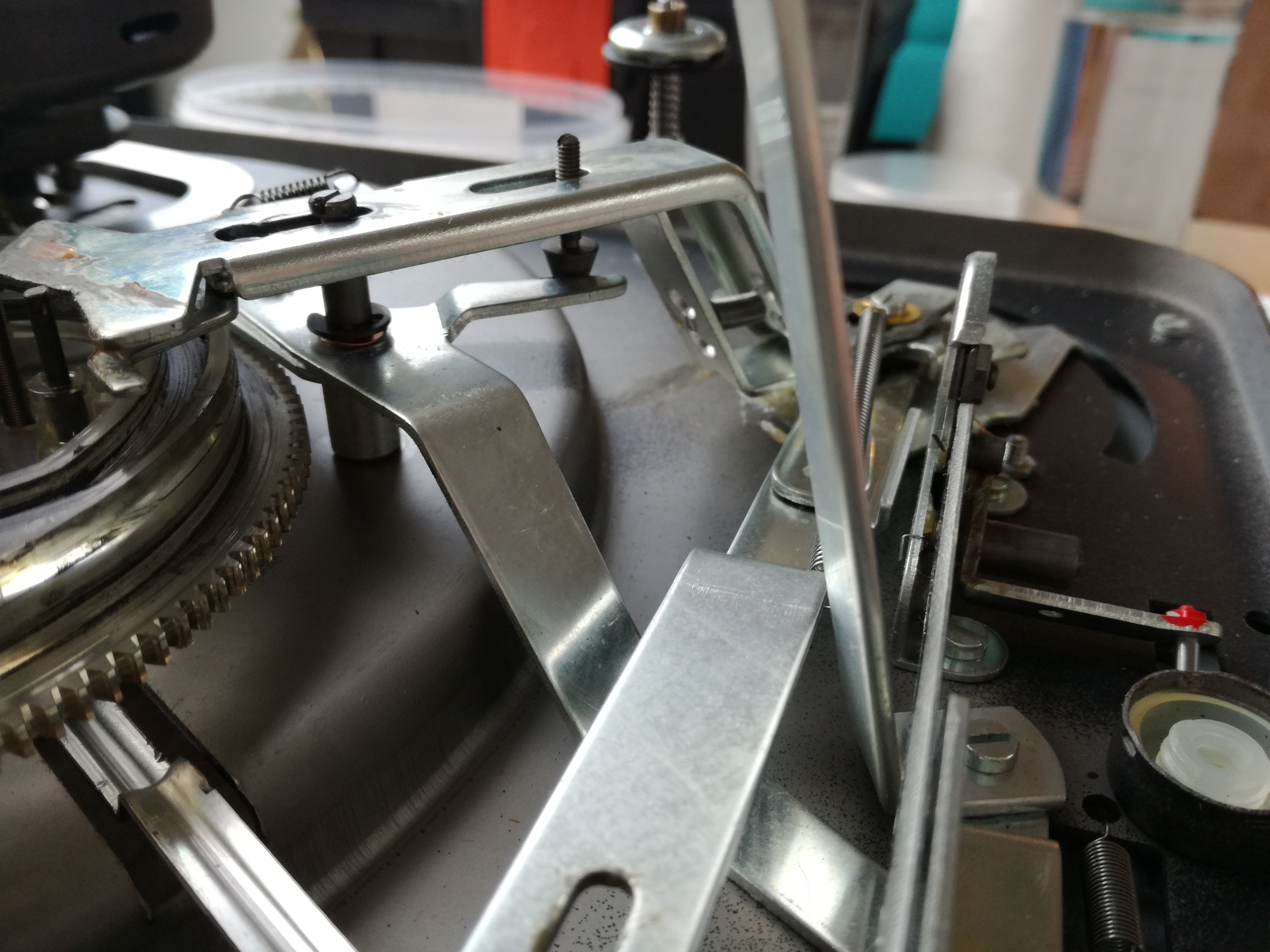

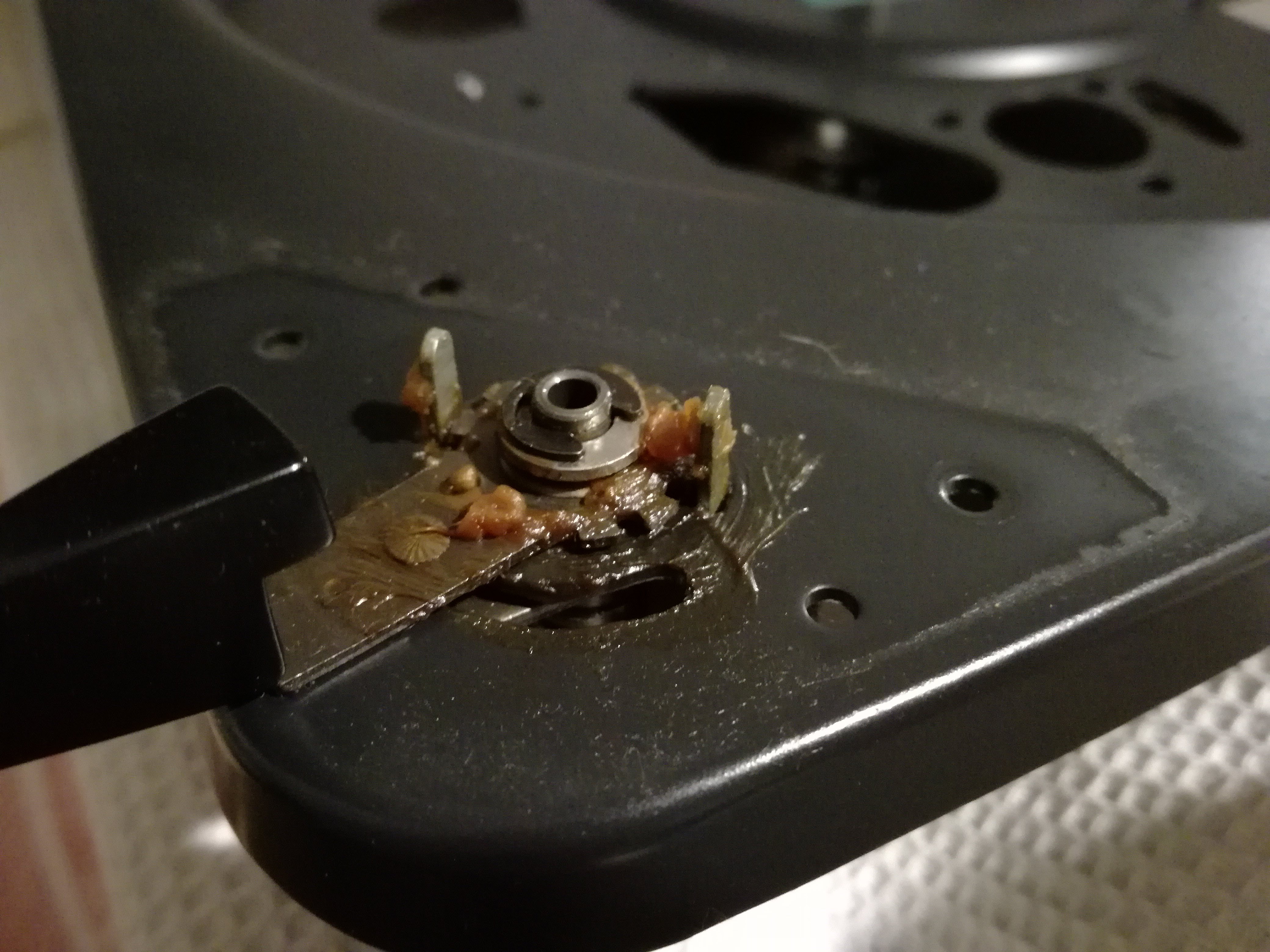

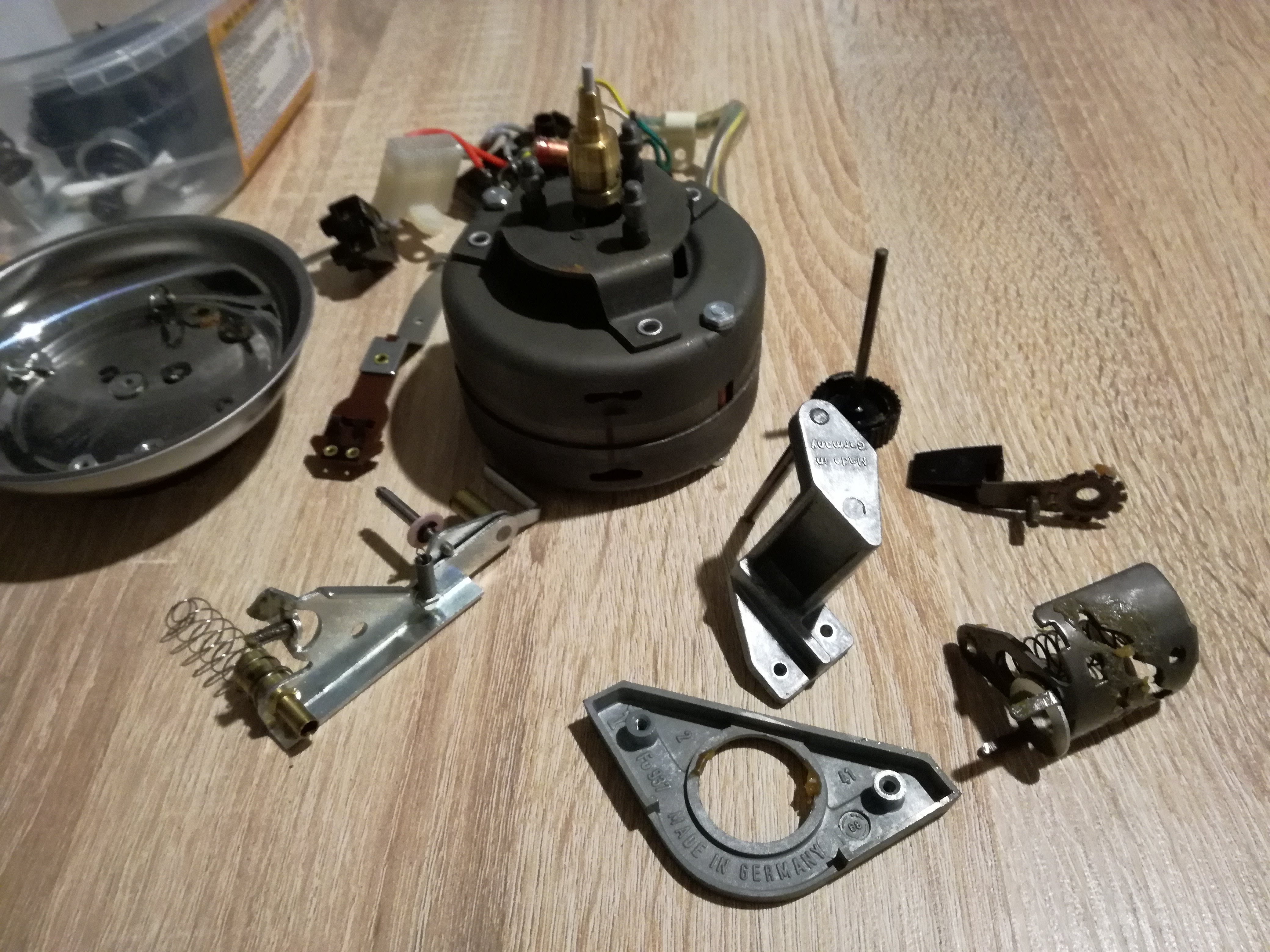

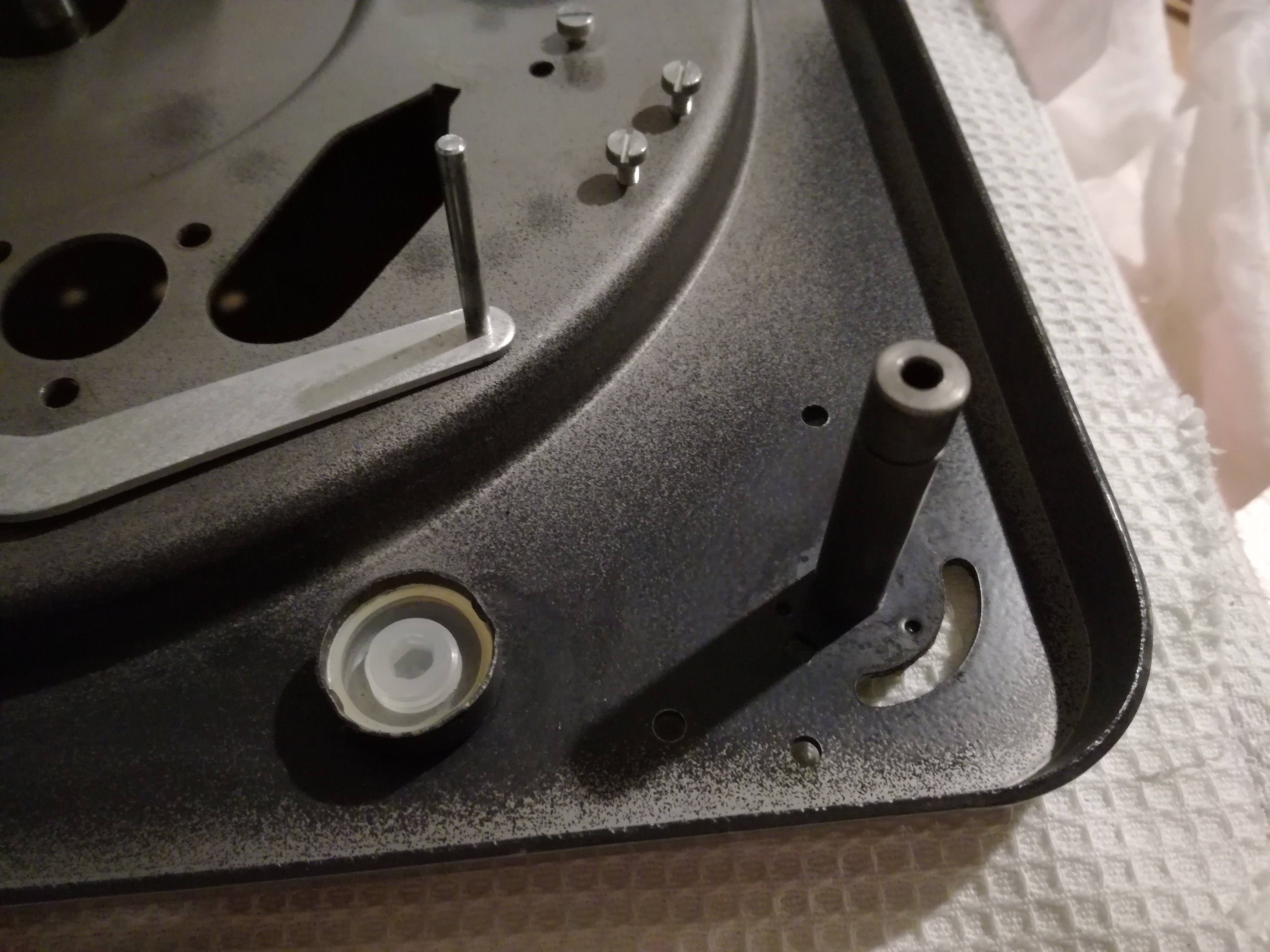

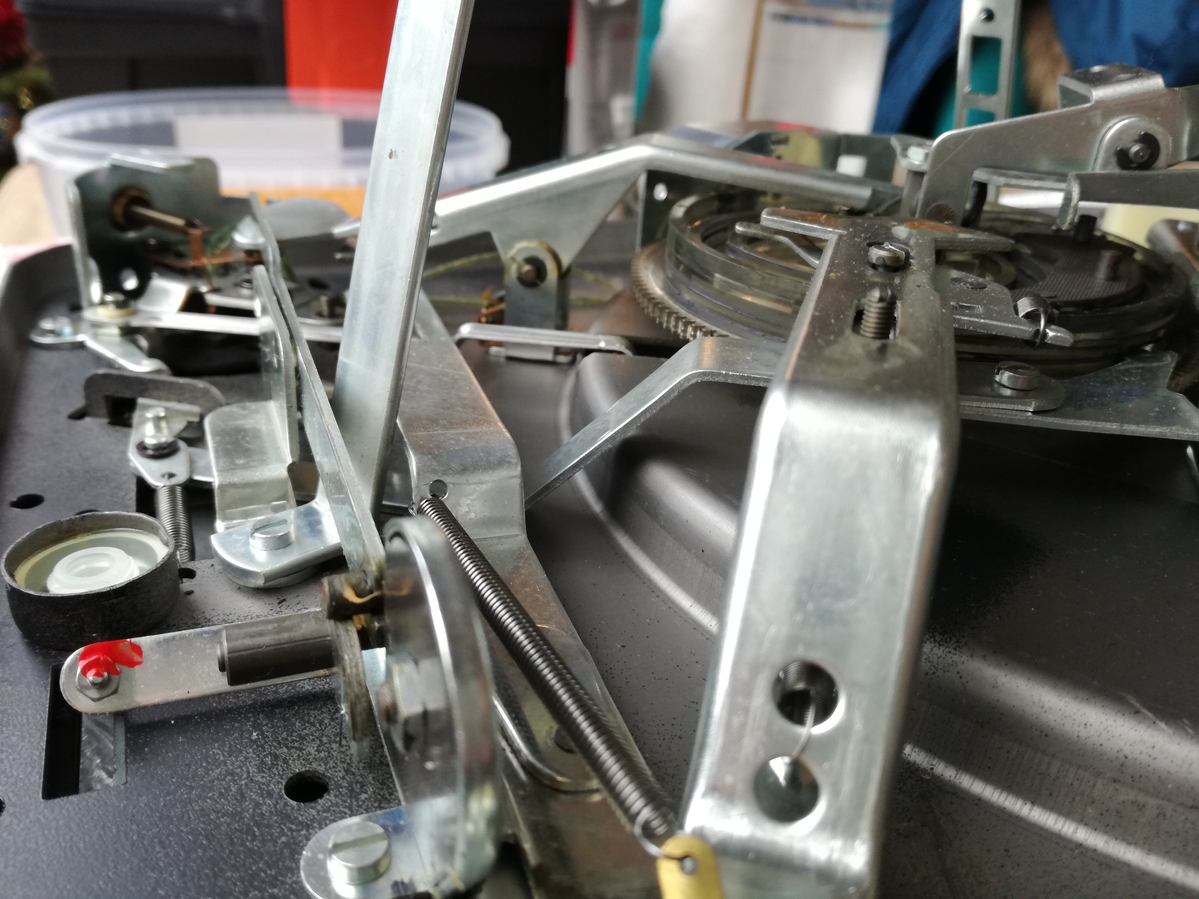

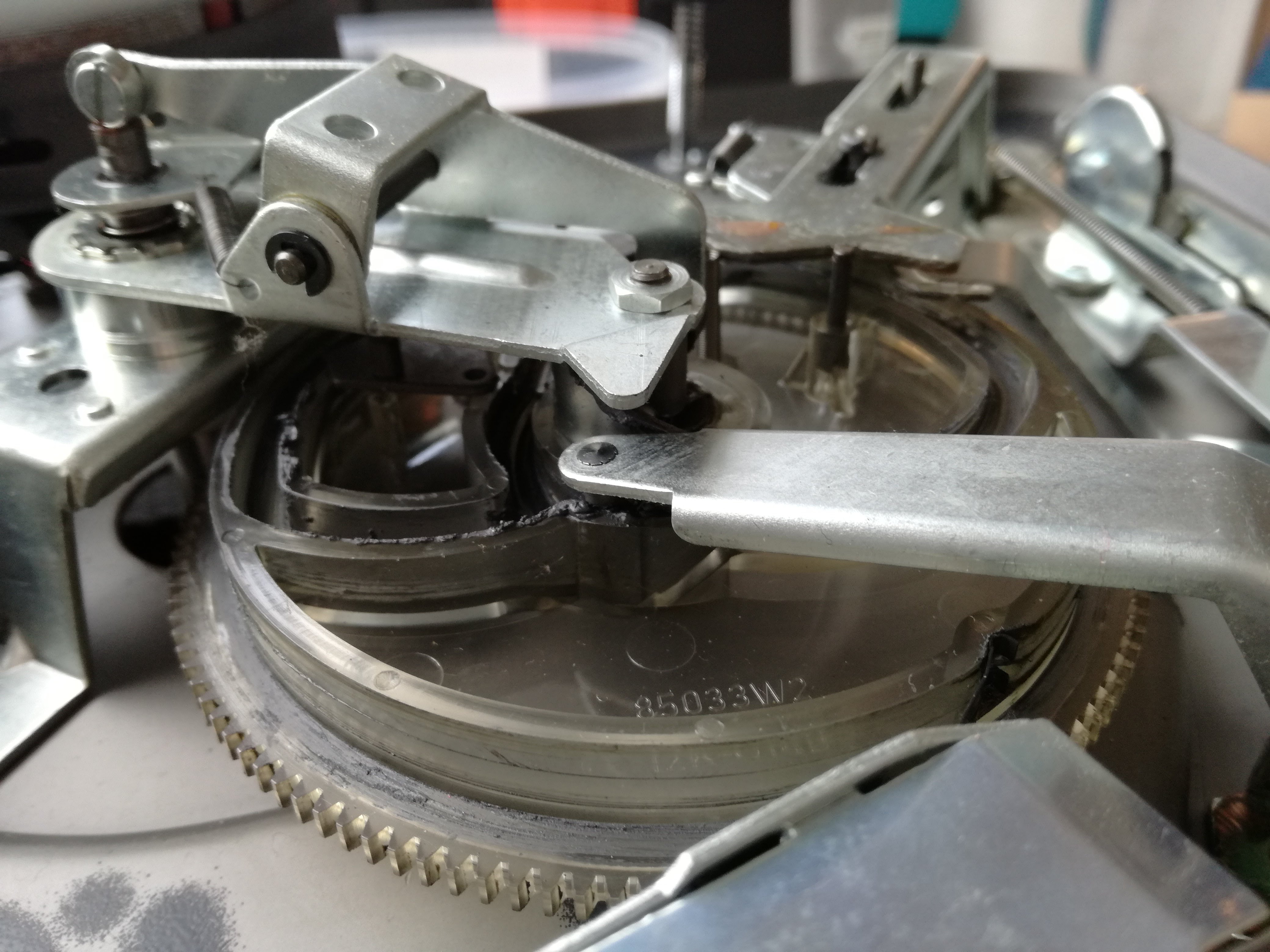

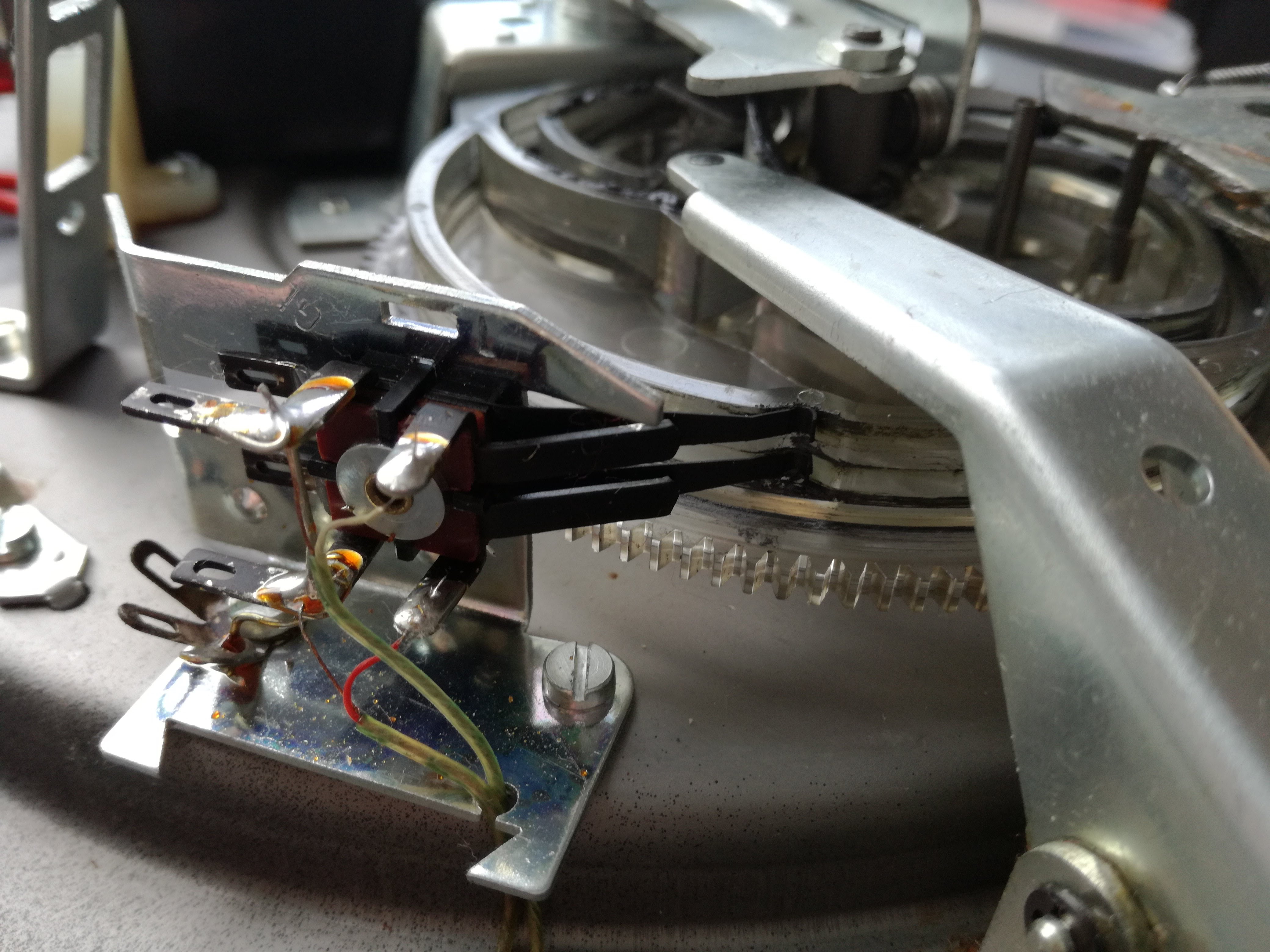

Standardowo rzut okiem na całość mechaniki przed rozpoczęciem prac

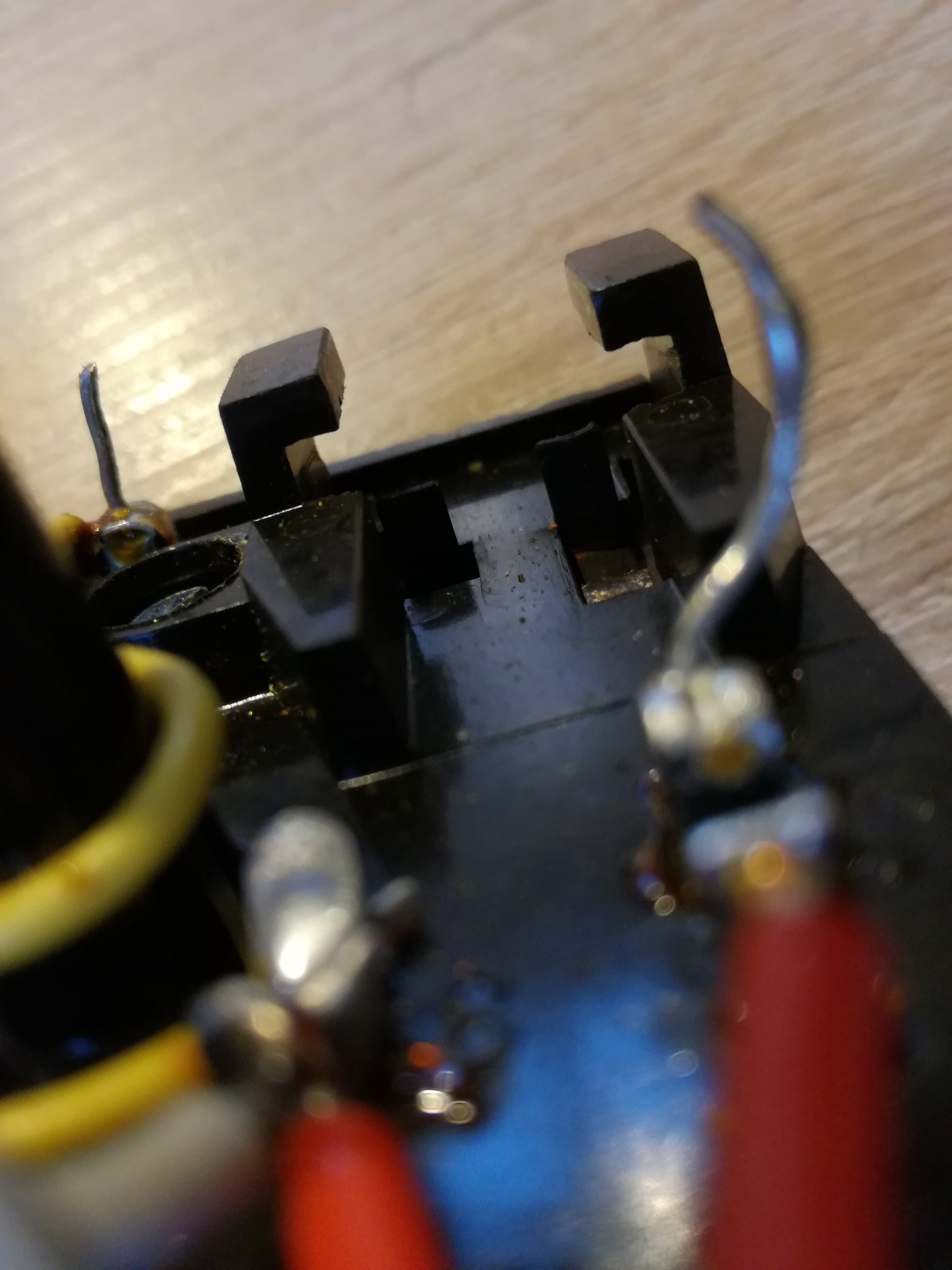

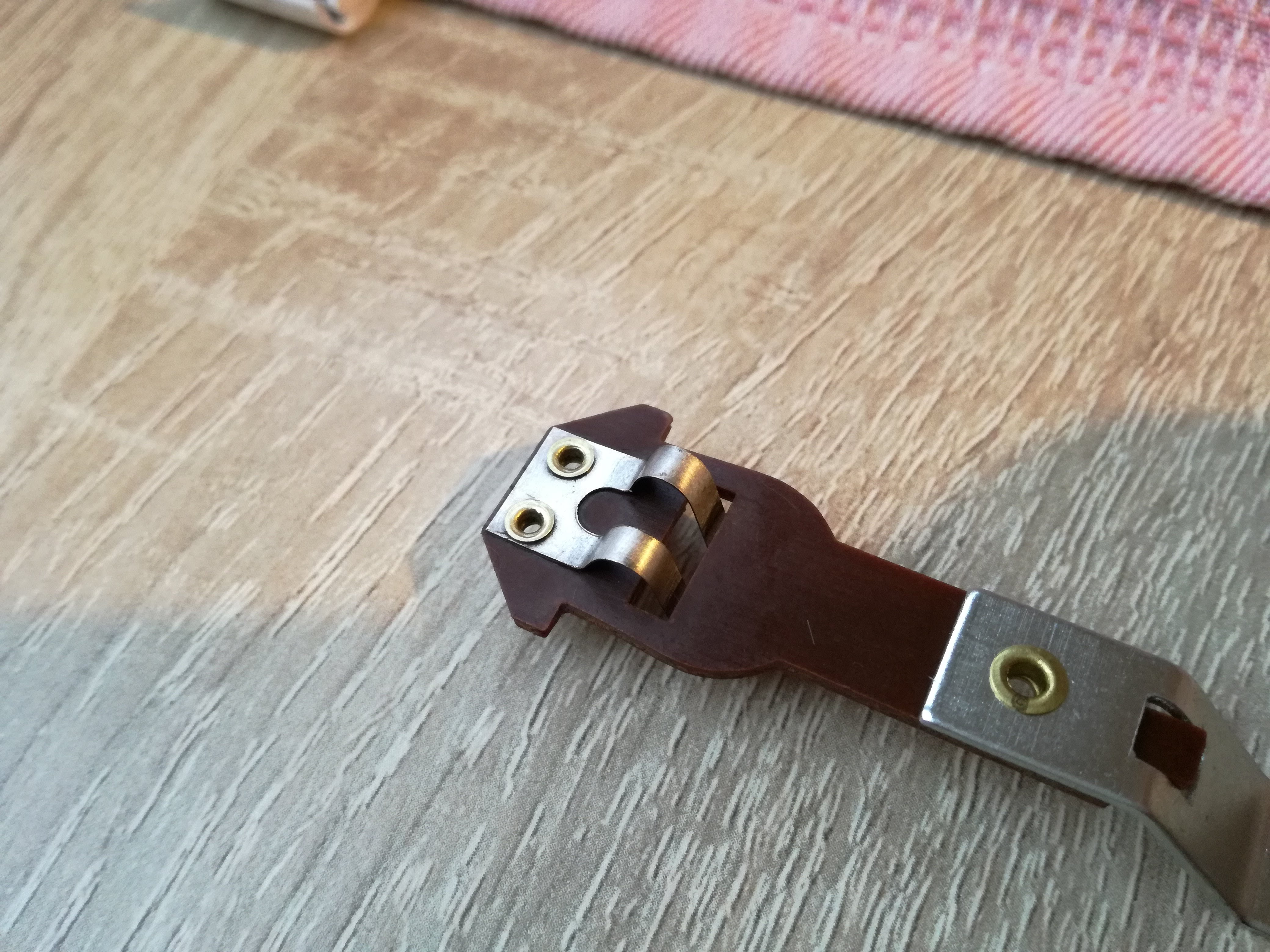

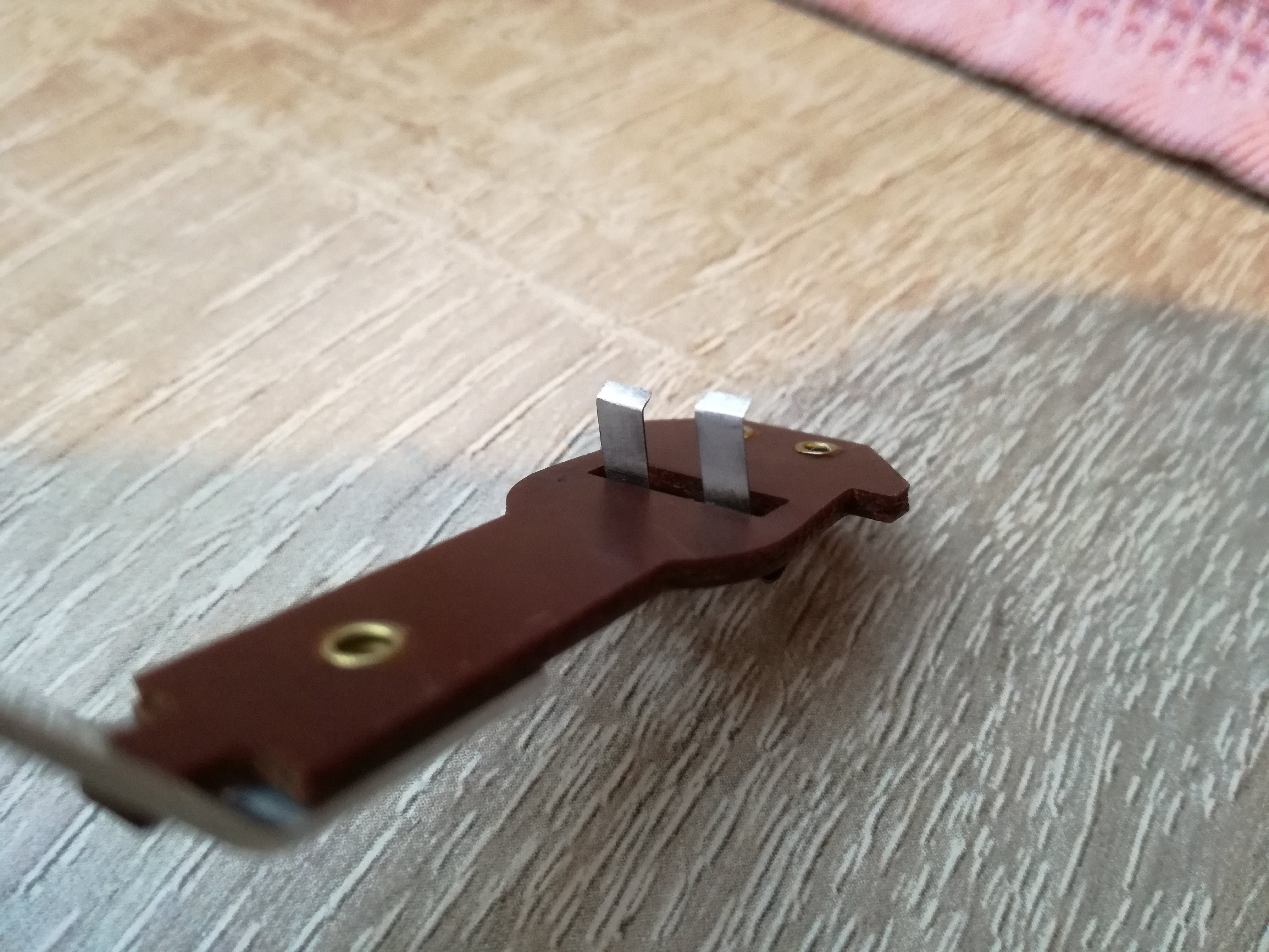

Złącza sygnałowe i wyciszenia wkładki czarne jakby pomalowane lakierem :)

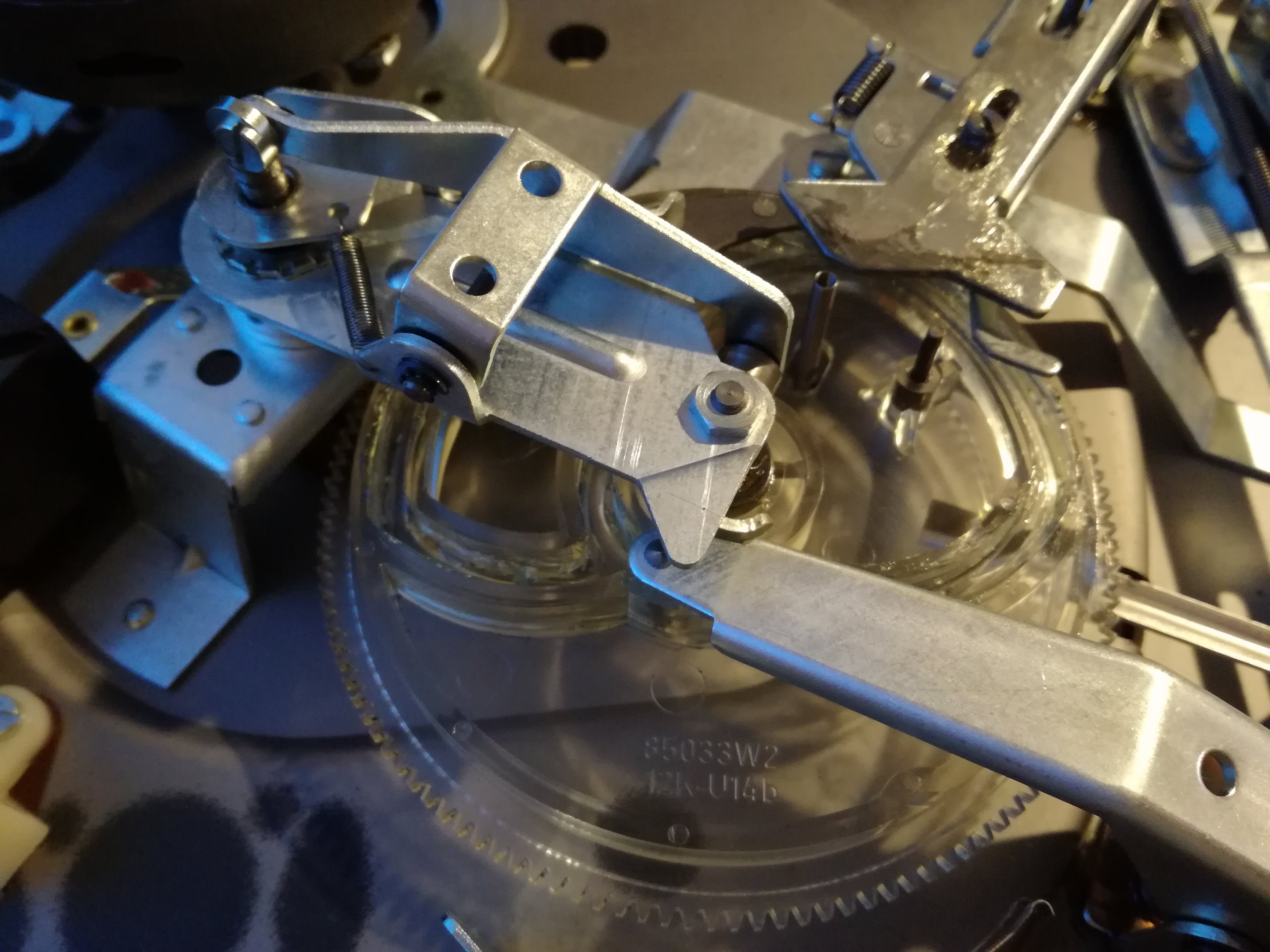

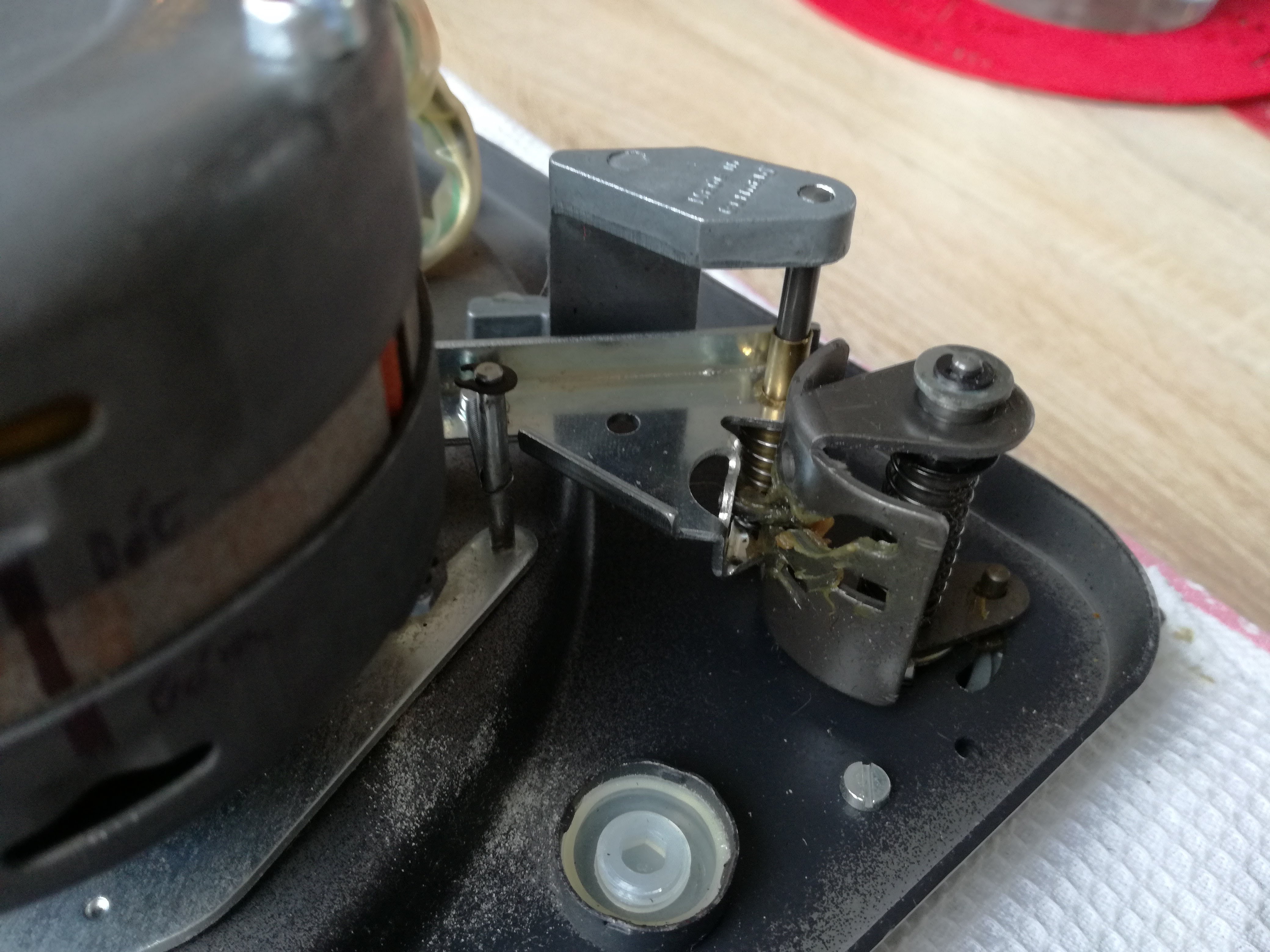

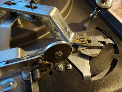

Trochę wybiórczych zdjęć z prac na mechaniką

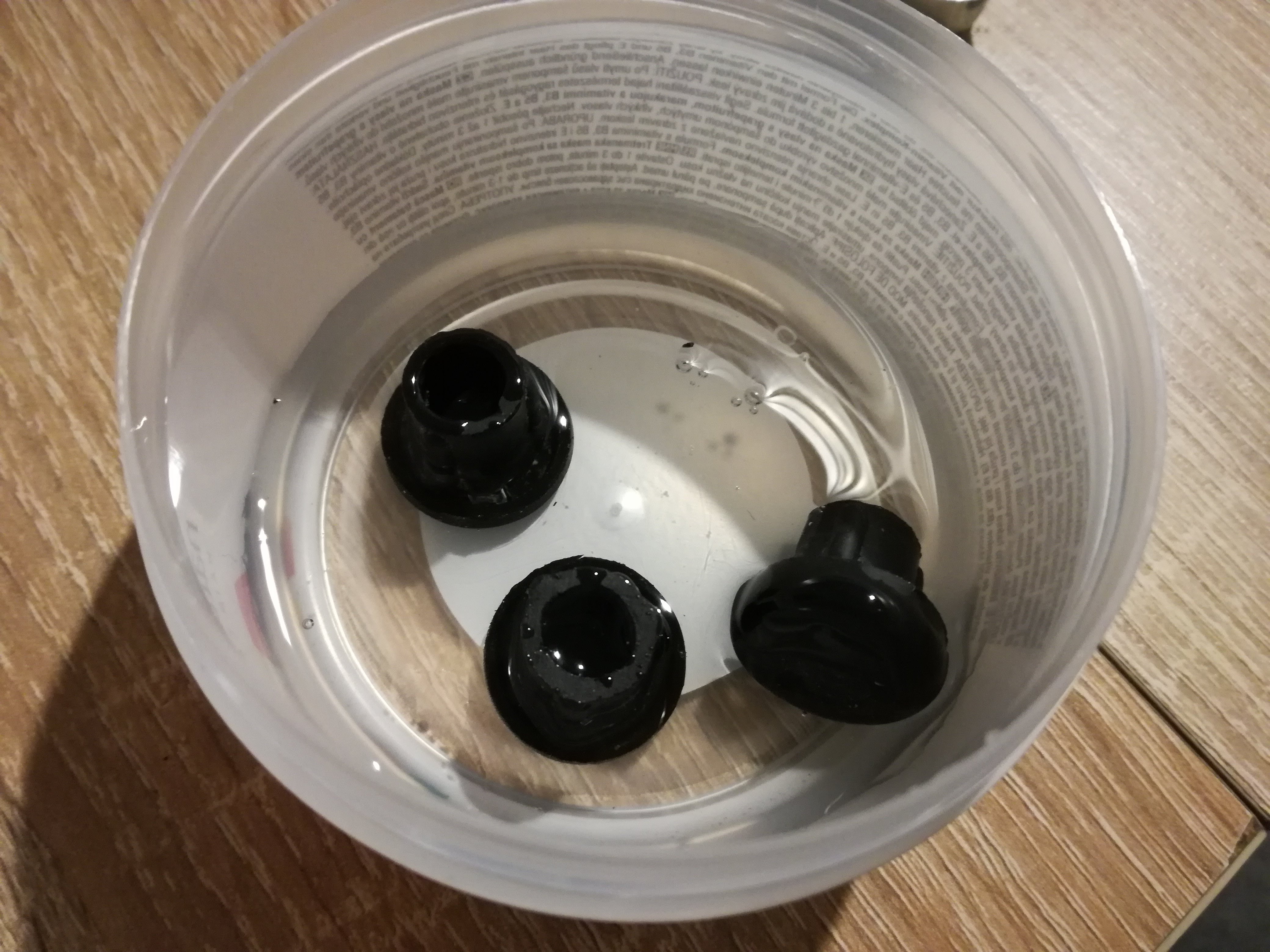

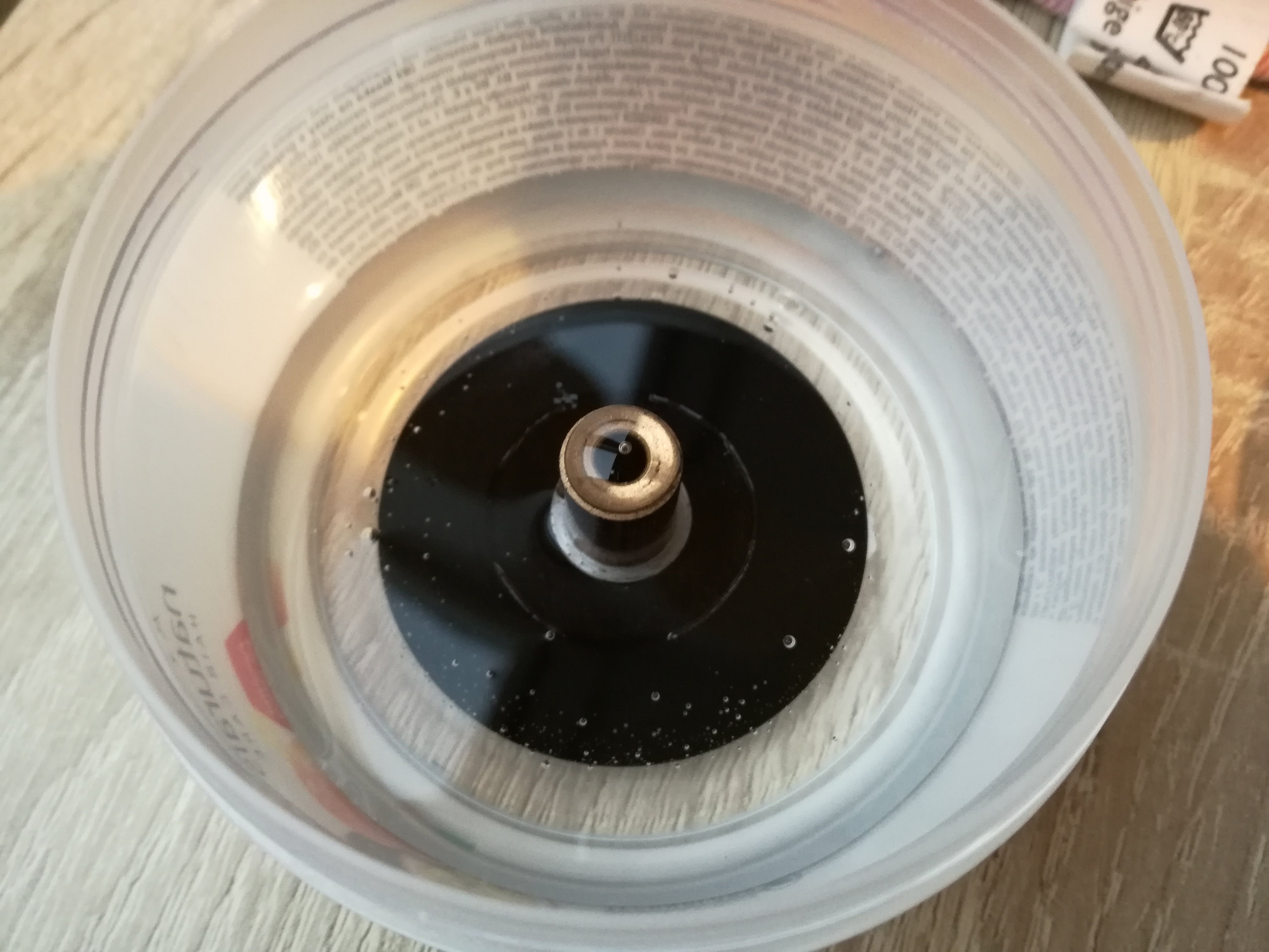

Kółko idlera i nóżki gumy pływającego zawieszenia potraktowałem gliceryną. Taka kąpiel w glicerynie trwała ok. tygodnia
Potem zeszlifowałem rant kółka

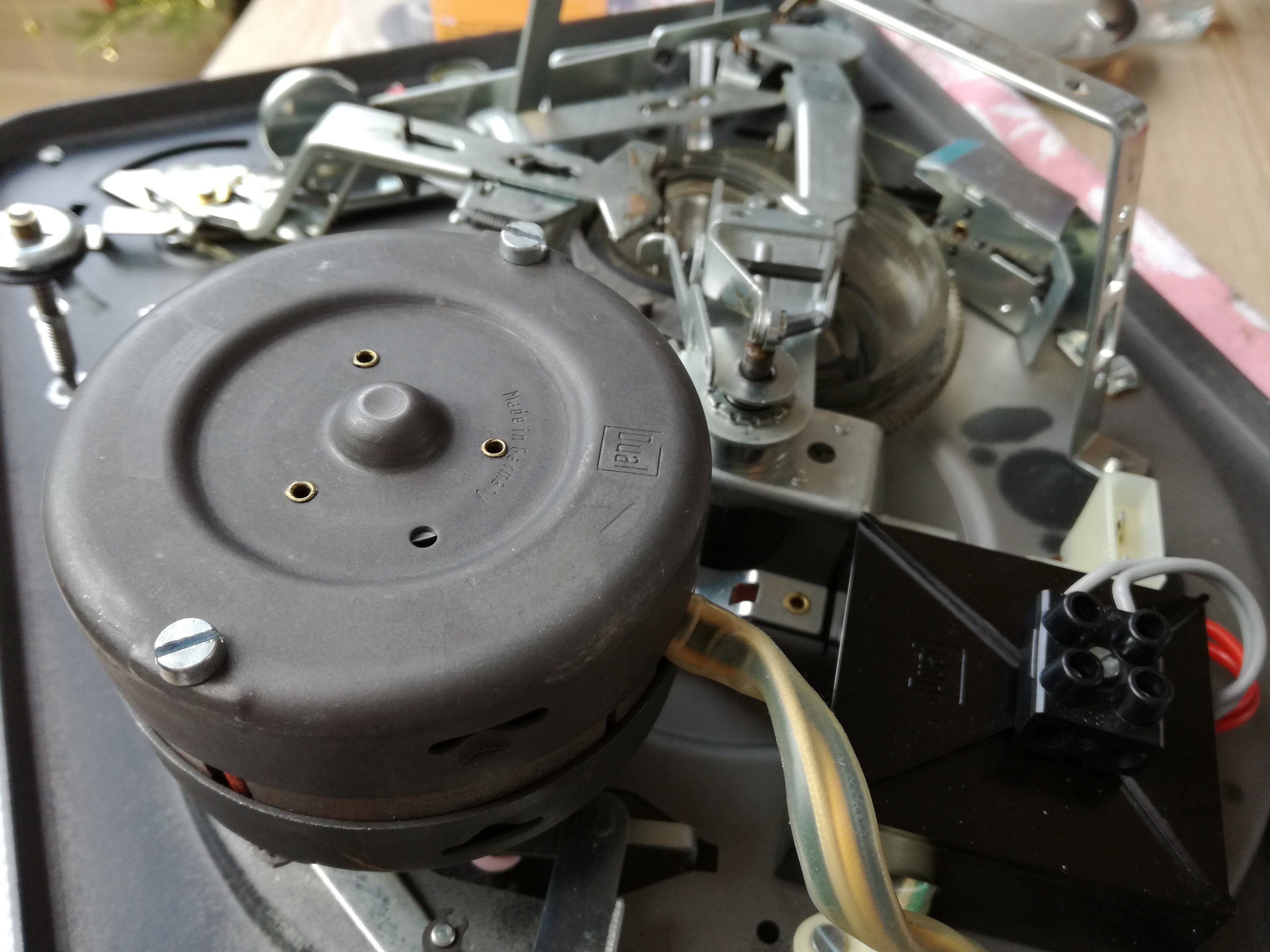

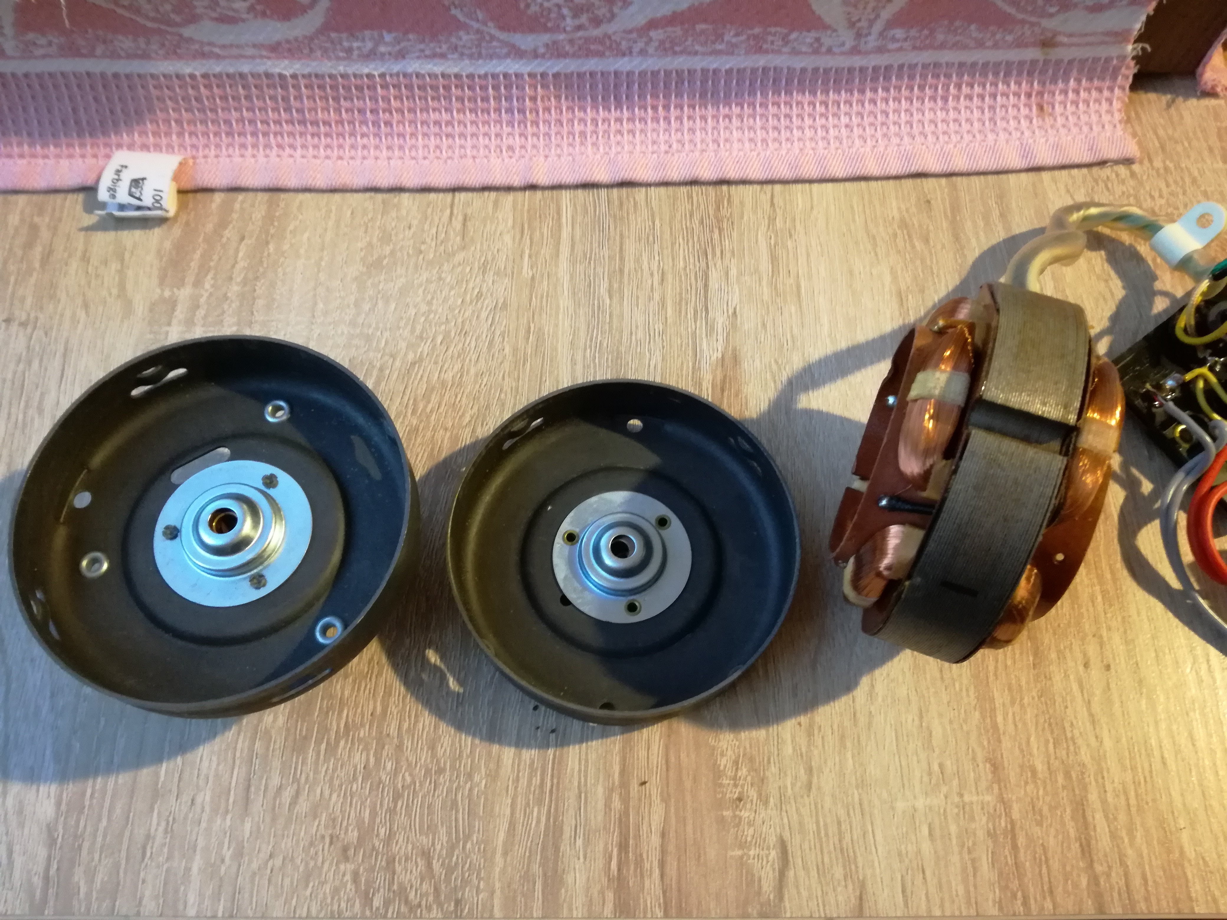

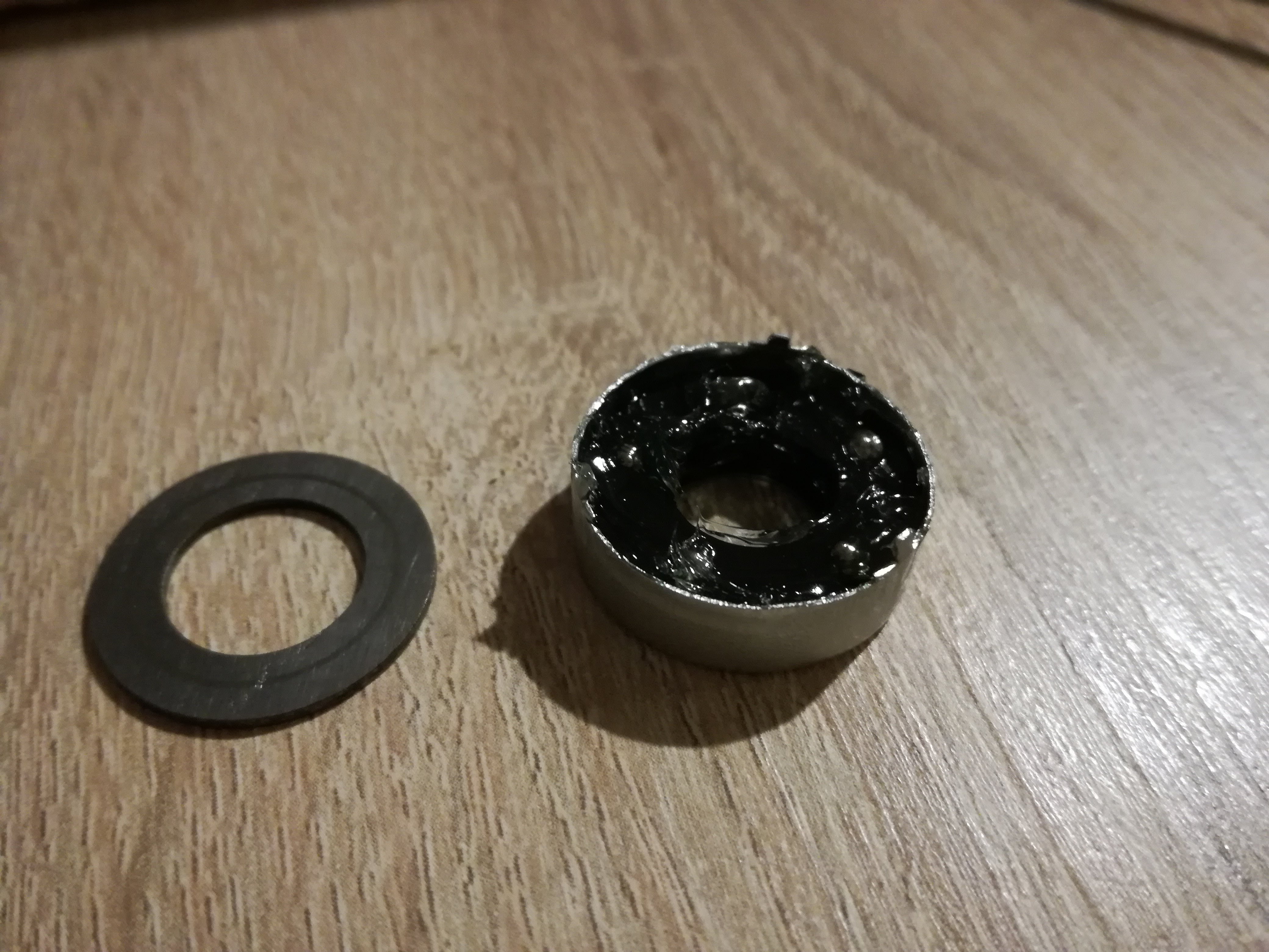

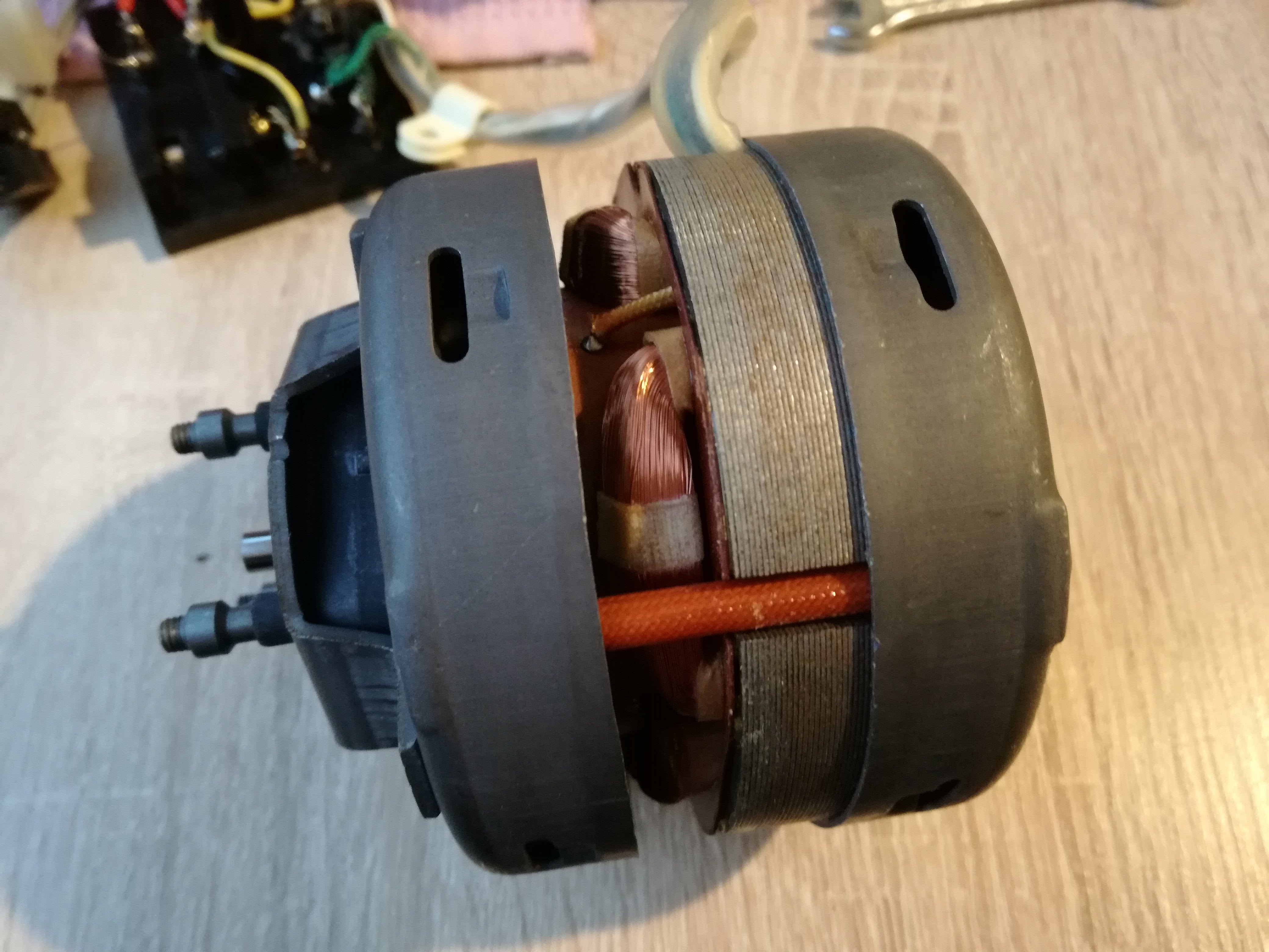

Prace z silnikiem

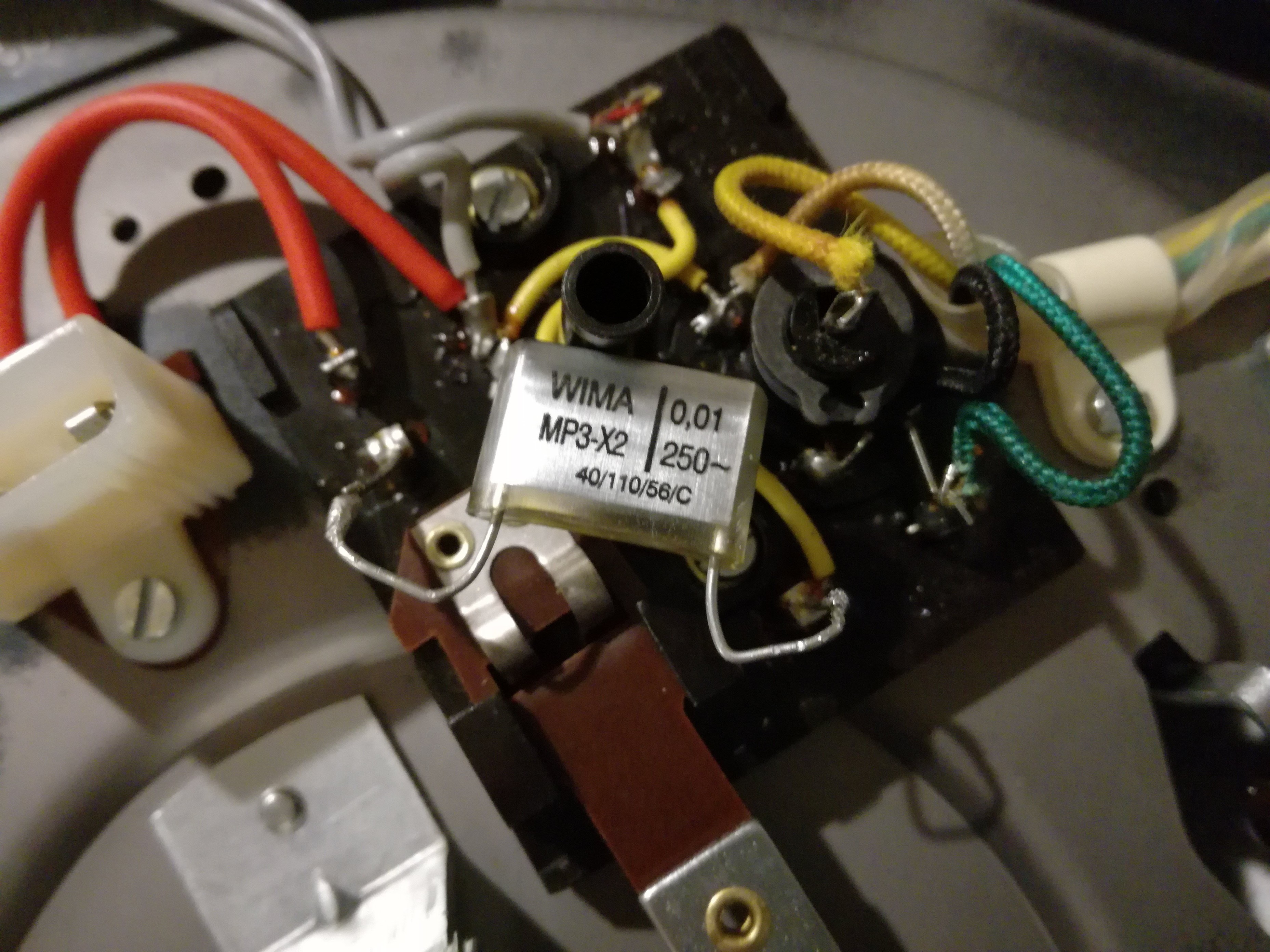

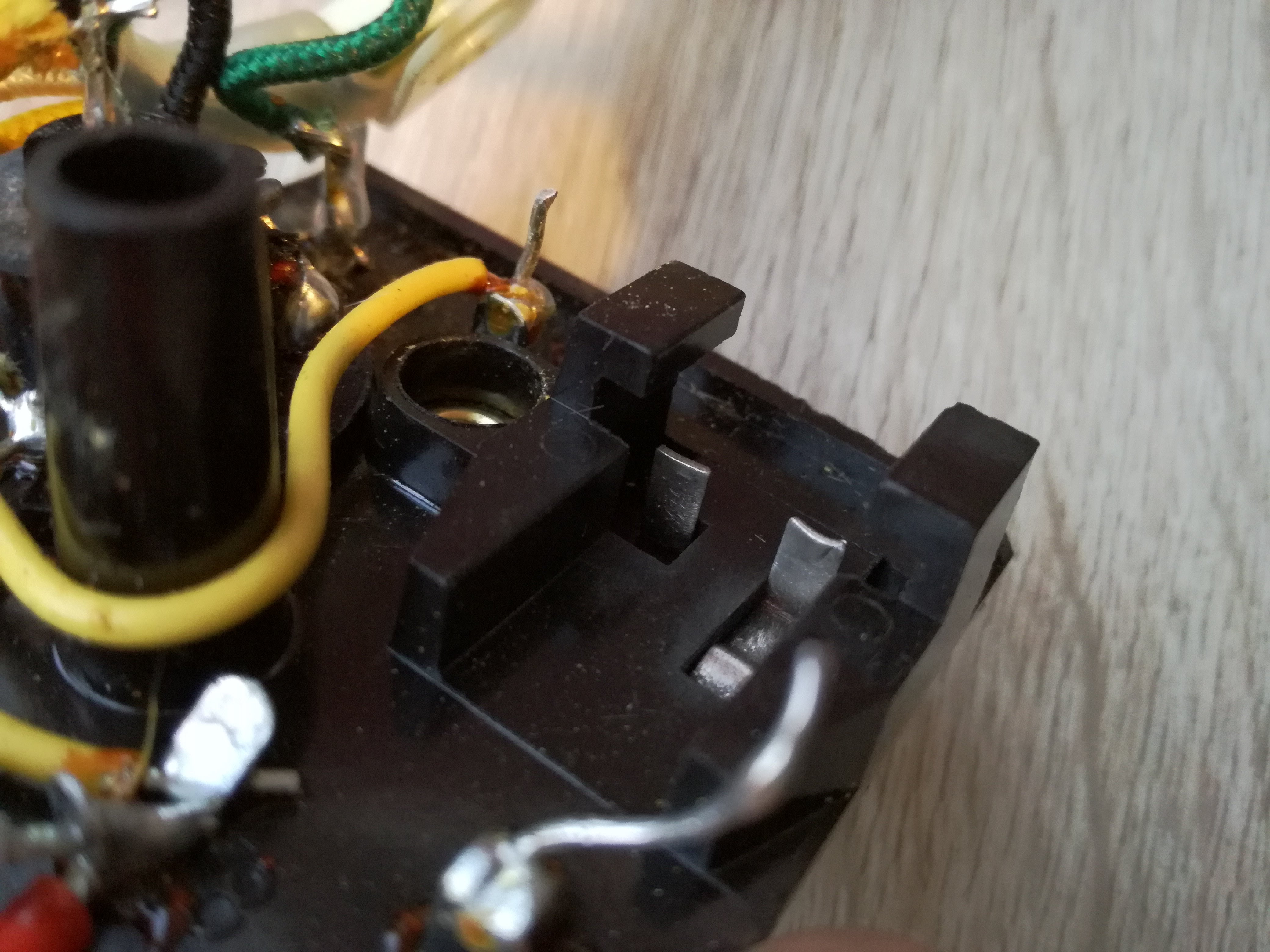

To już stały punkt, czyli nowy kondensator przeciwzakłóceniowy

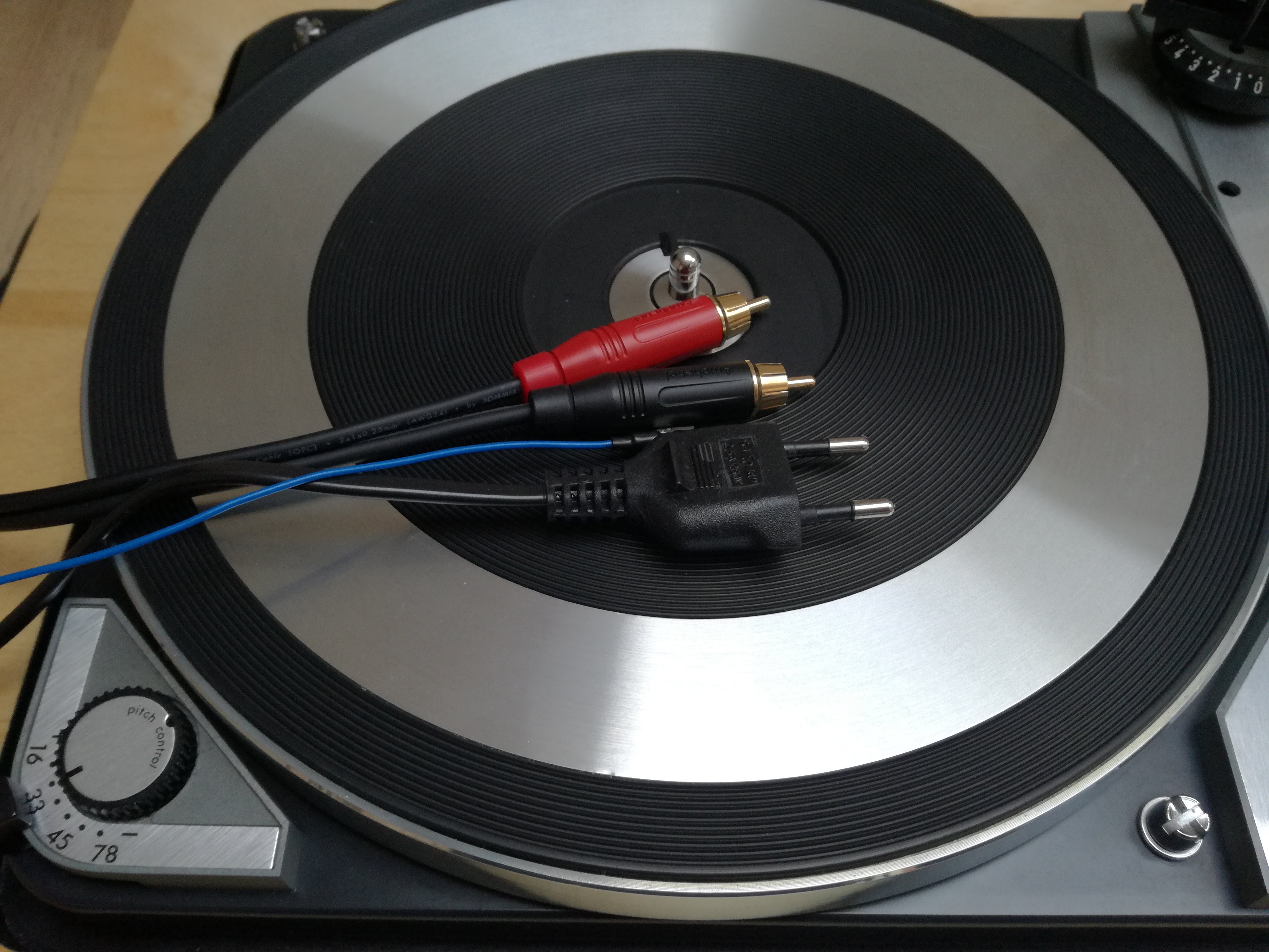

Przygotowany komplet okablowania. Przewód sygnałowy Sommer'a, chincze Amphenola, przewód uziemienia i nowy kabel zasilający
Tu już wtyczka komputerowego molexa przystosowana i połączona z kablem zasilającym :)

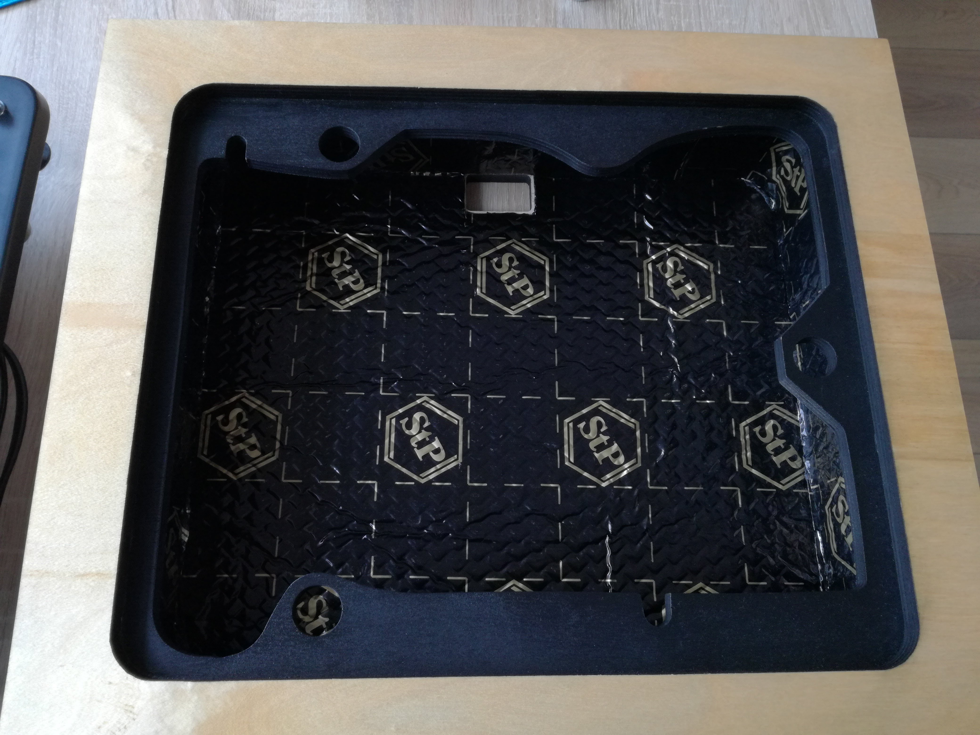

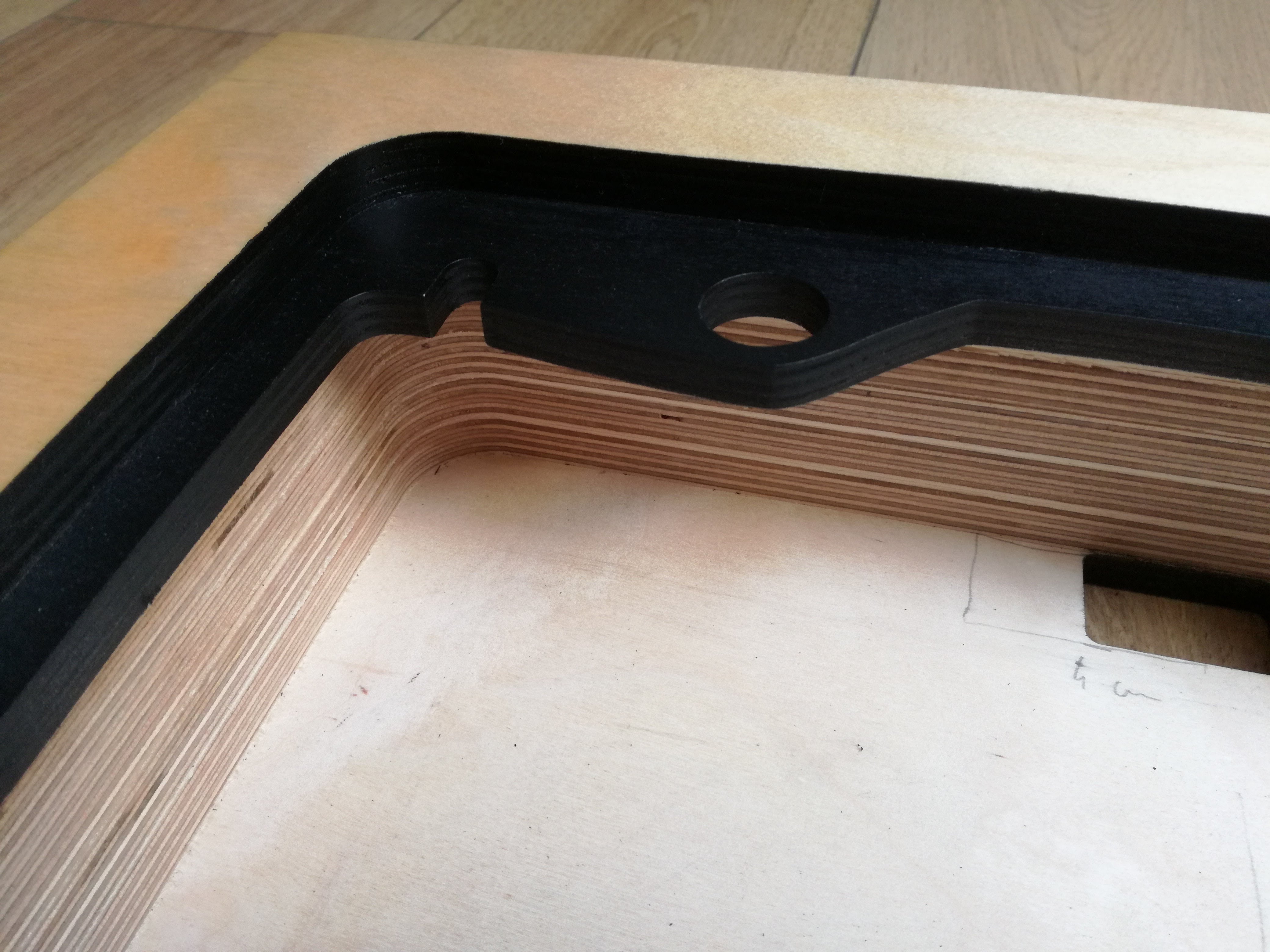

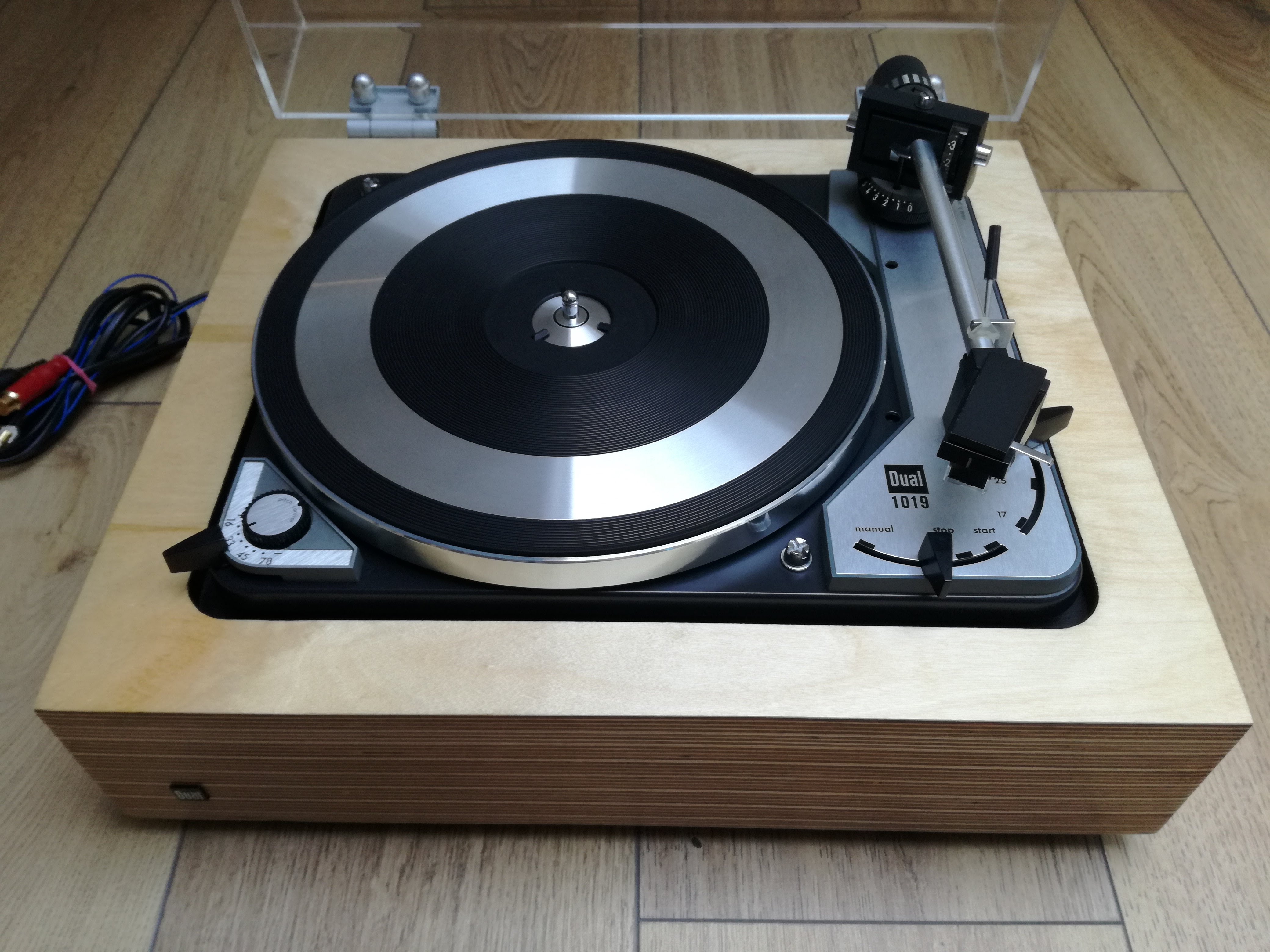

Post autor: olsza84 »

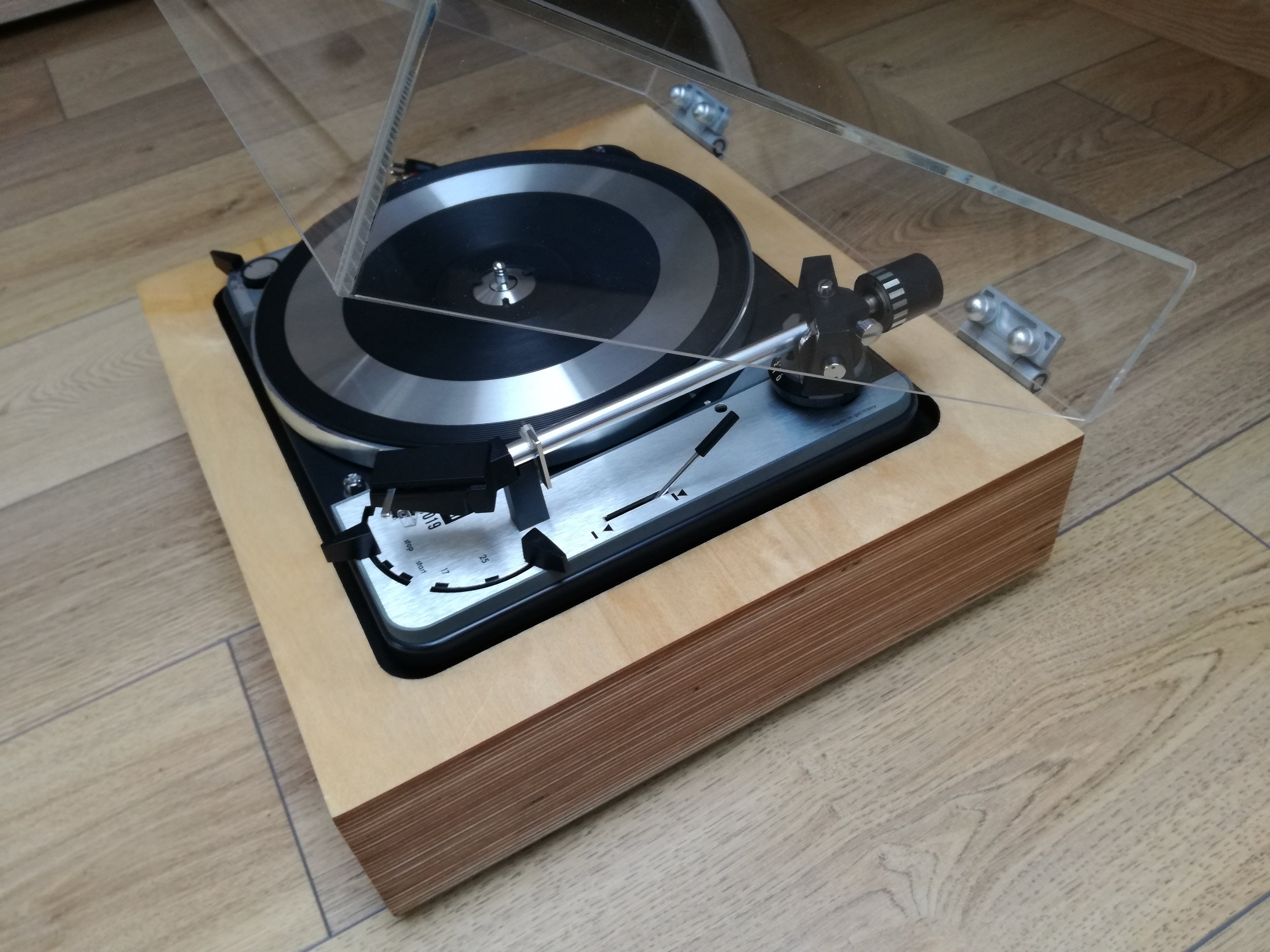

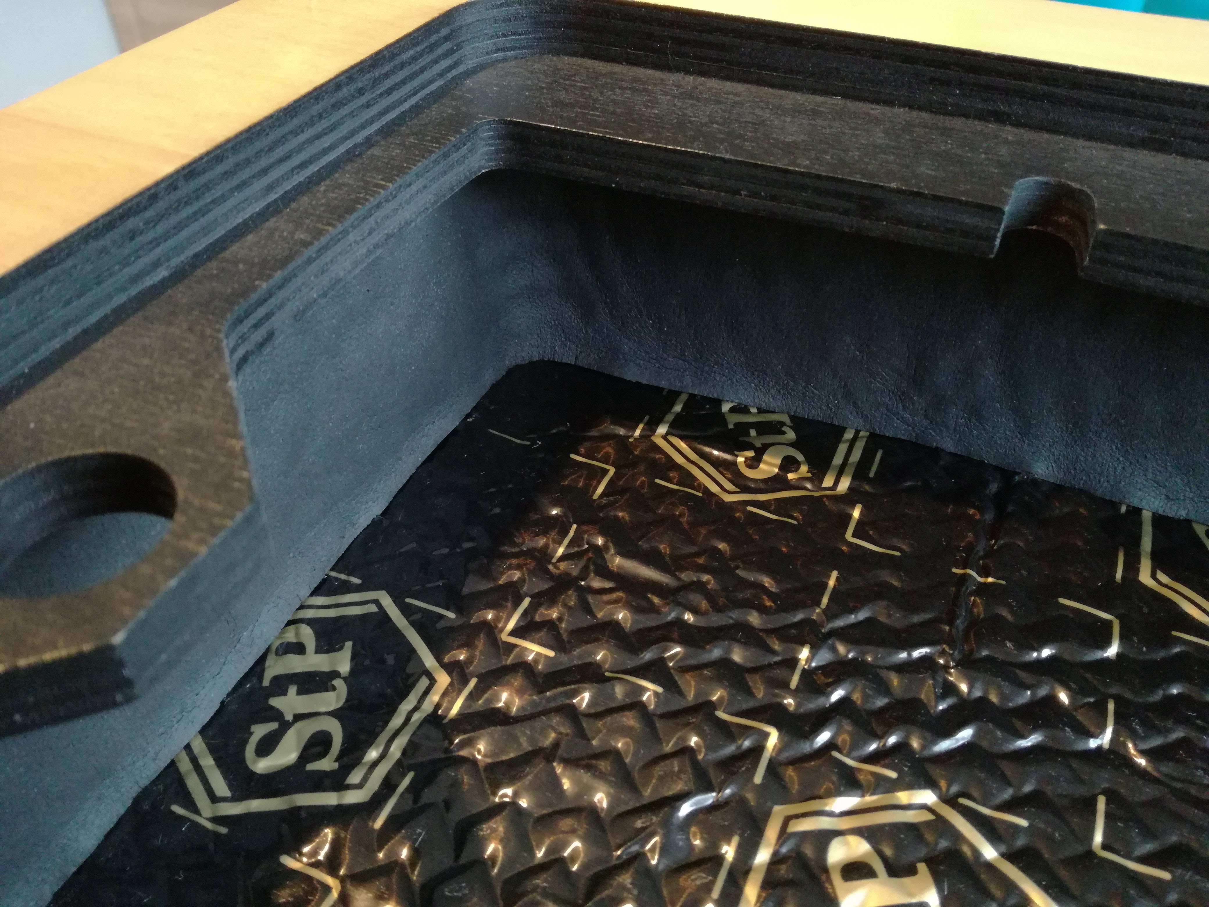

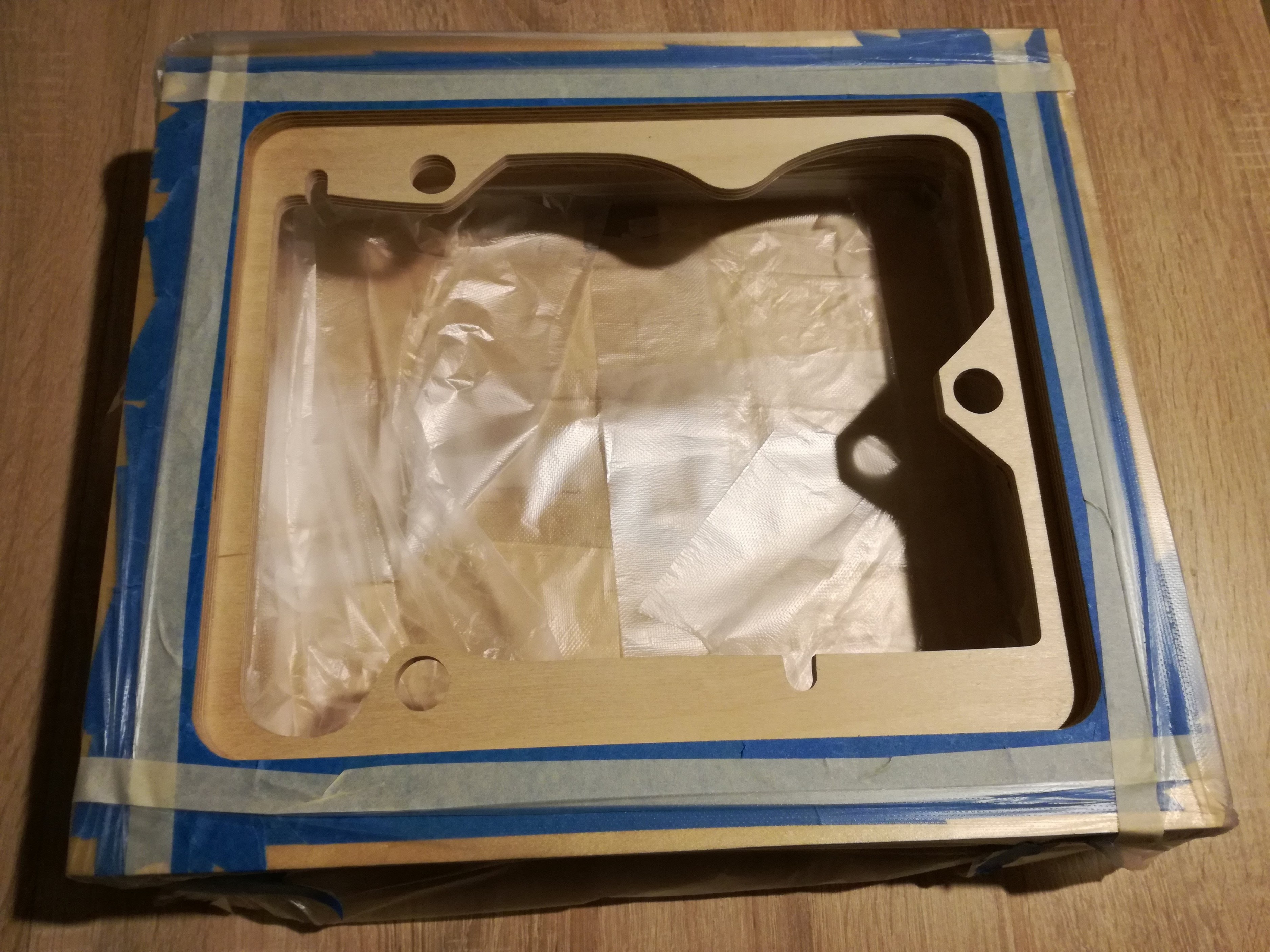

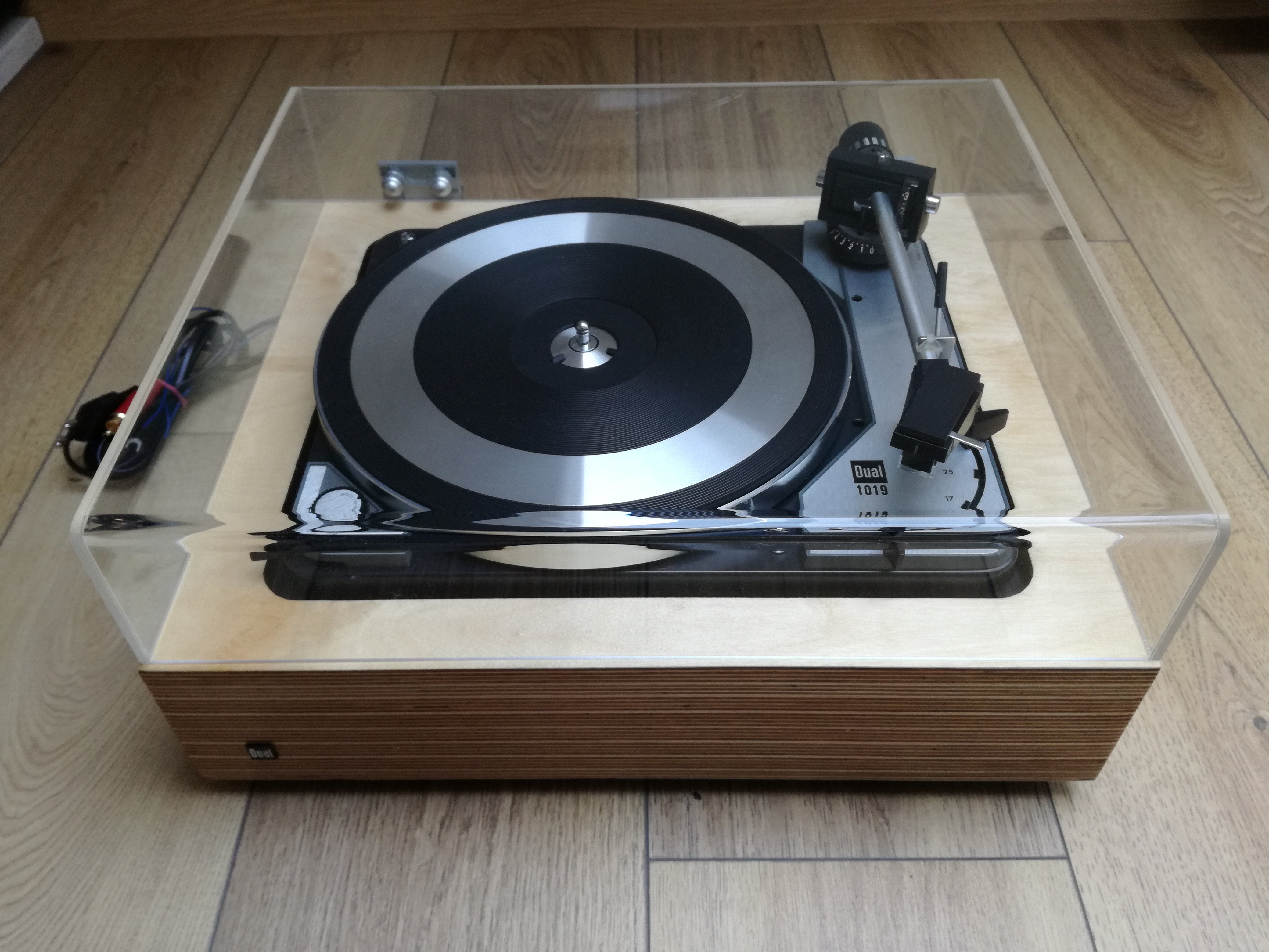

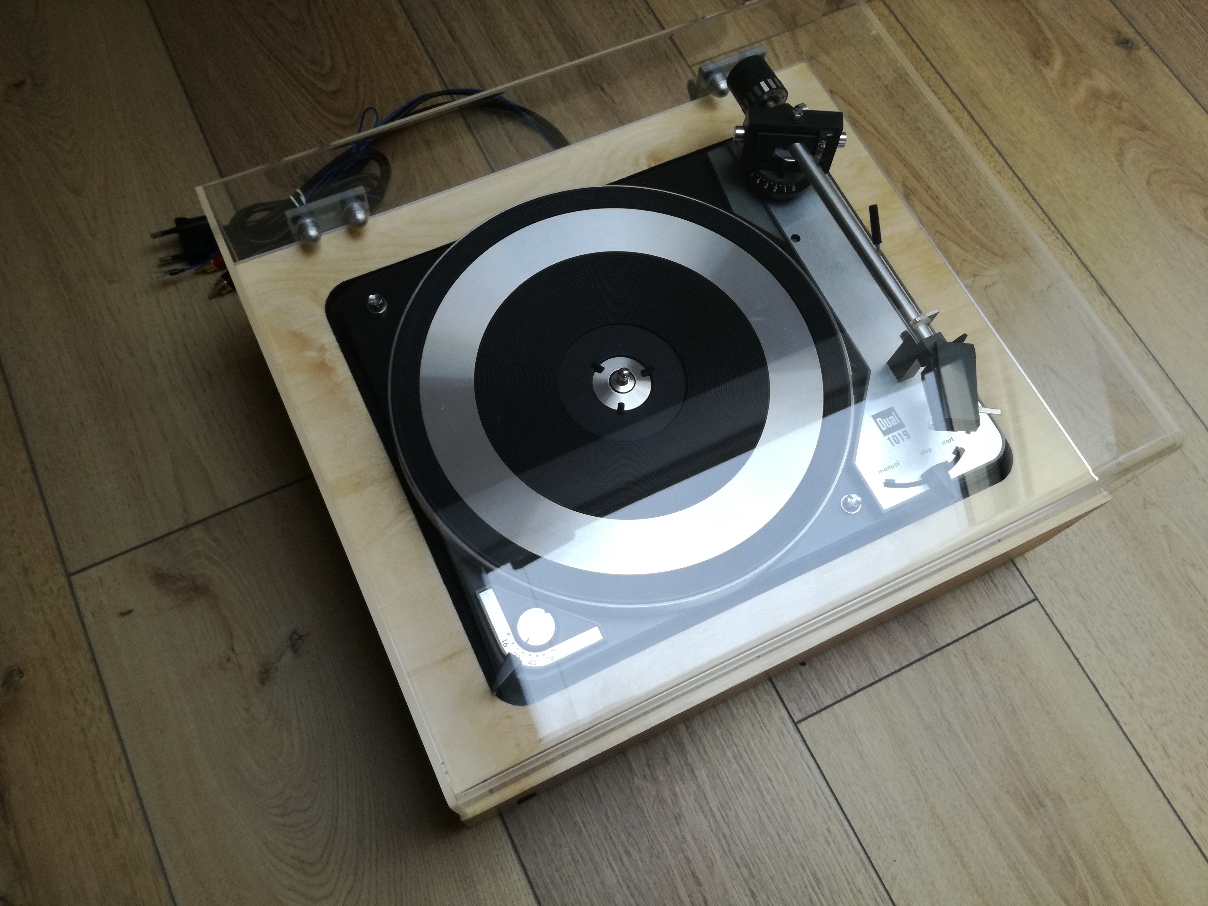

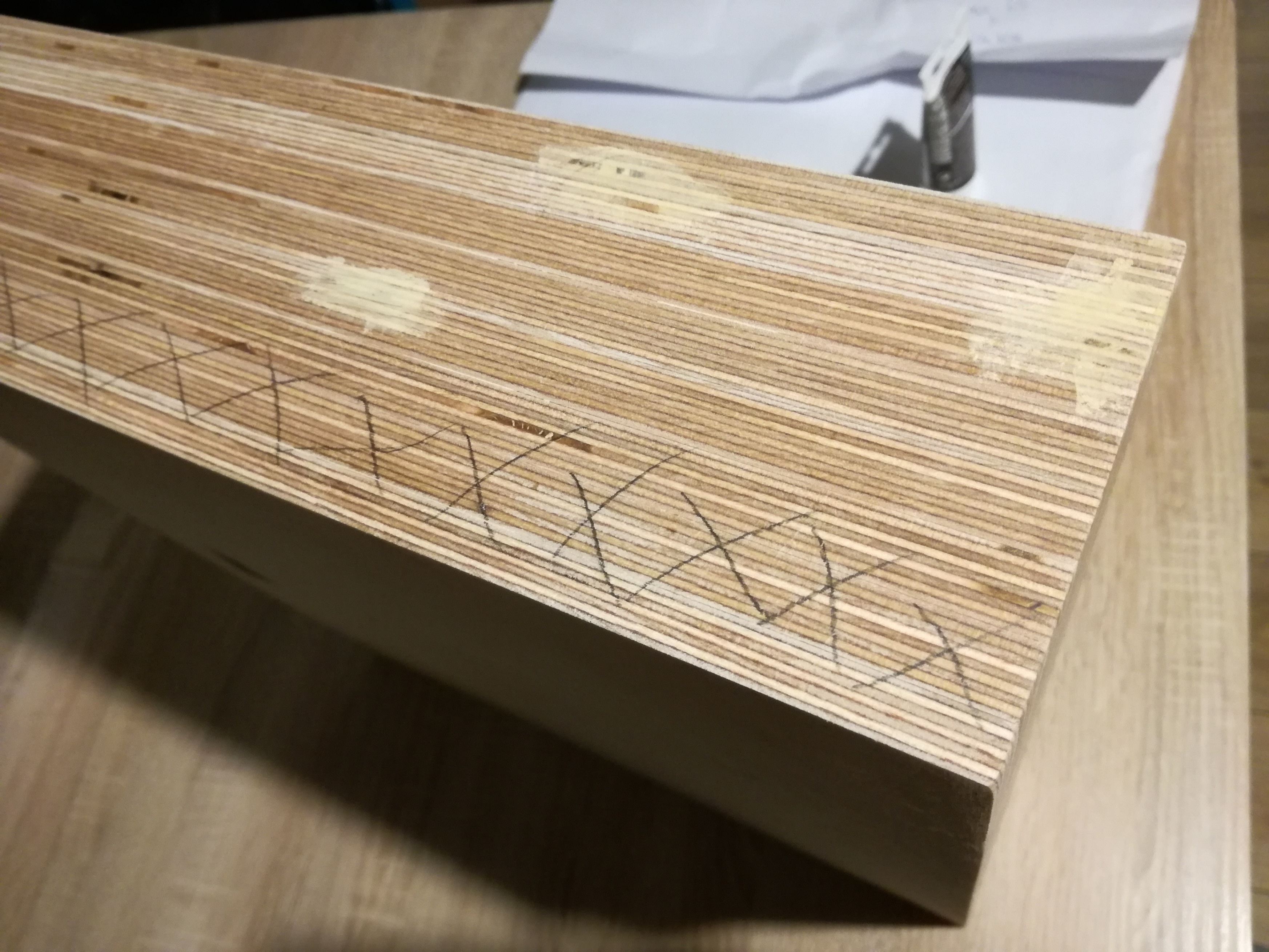

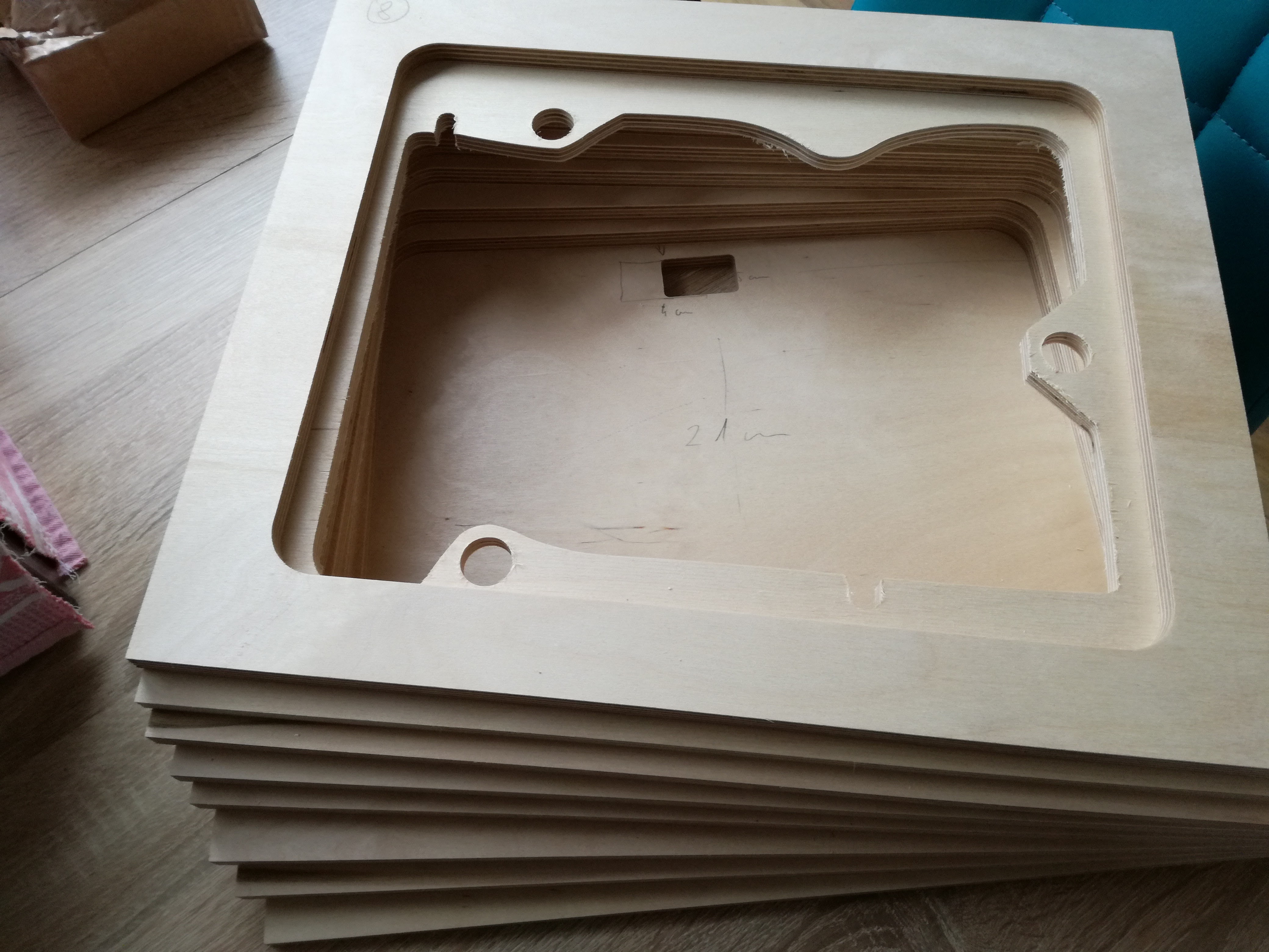

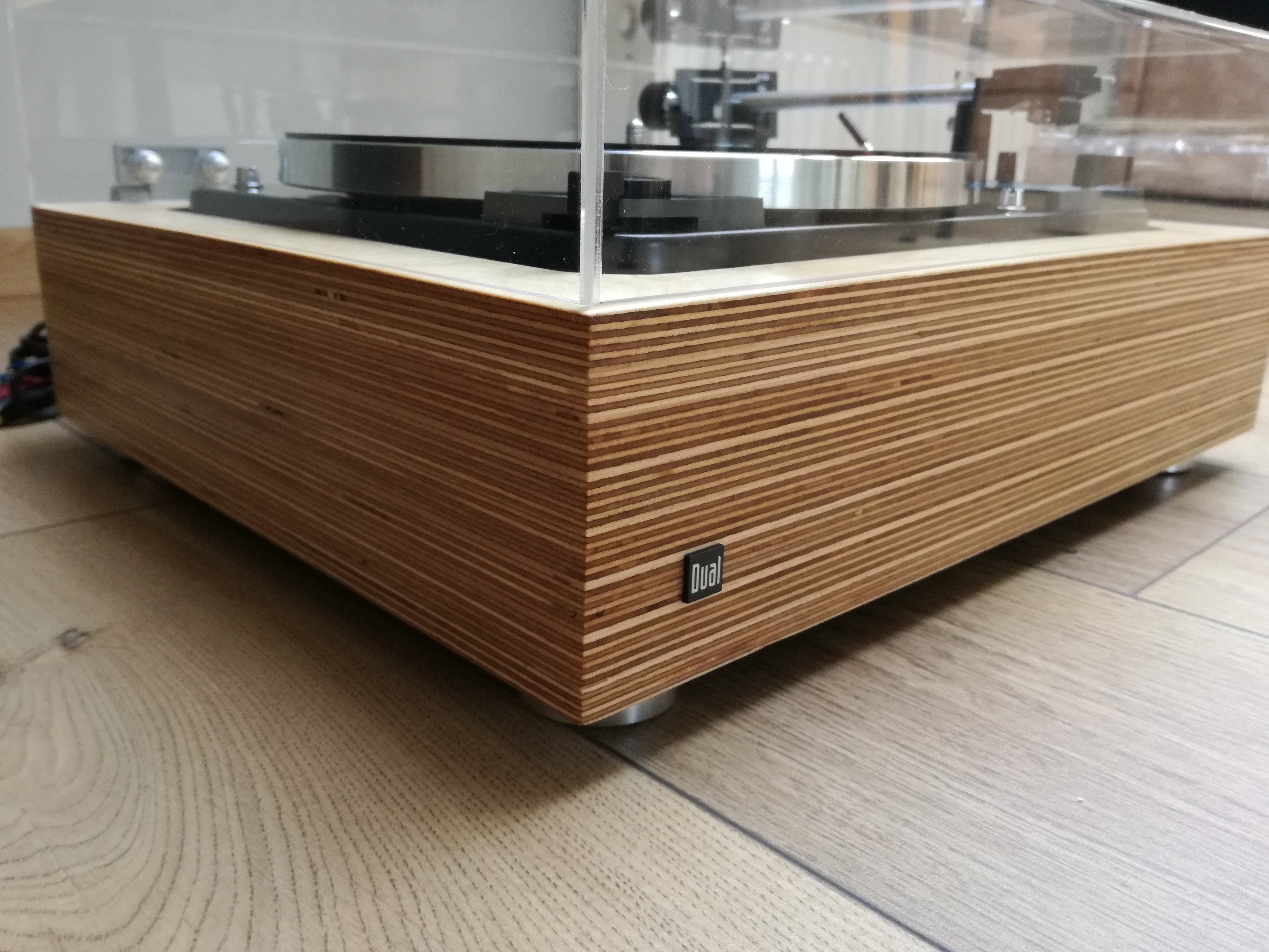

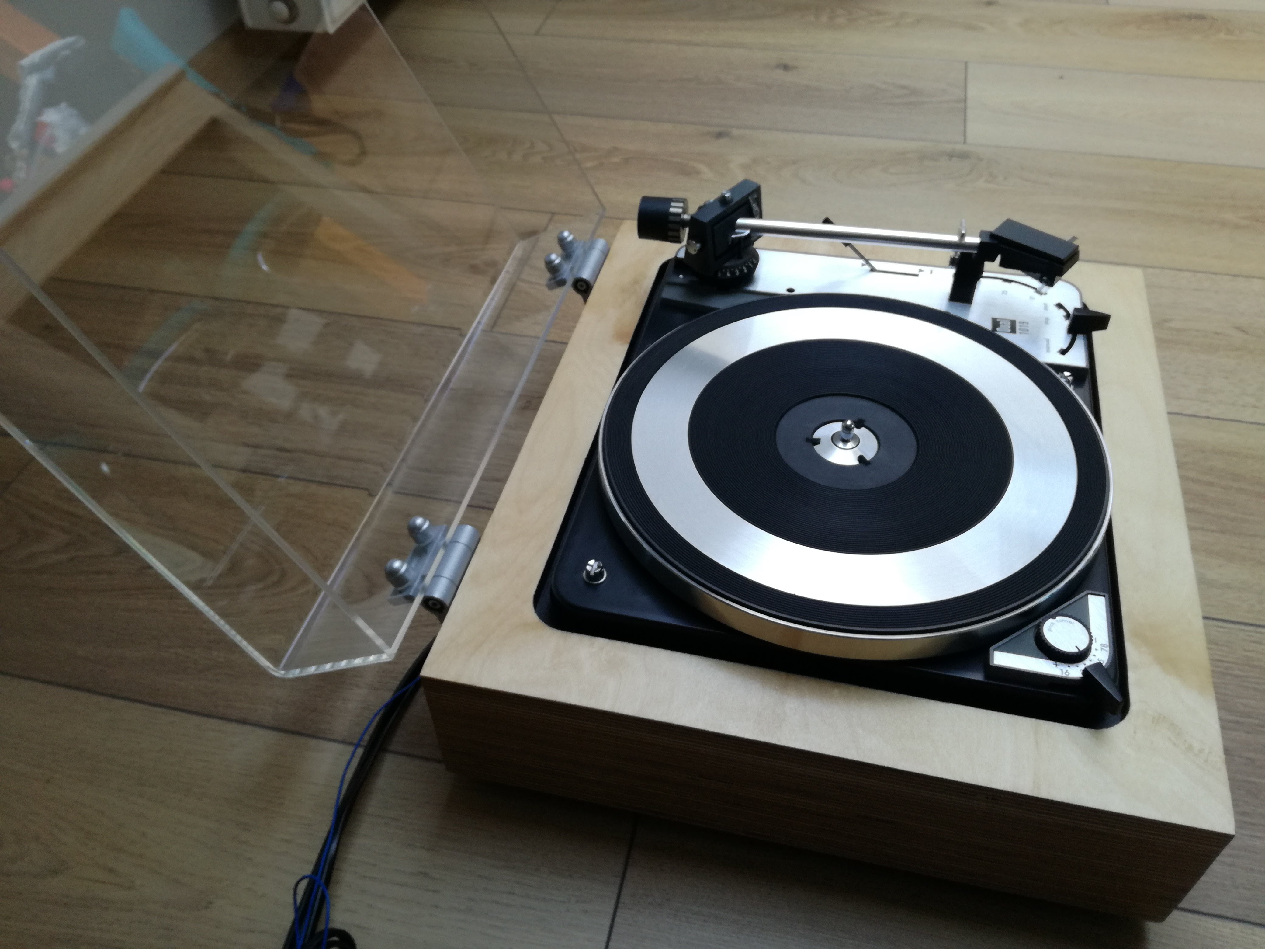

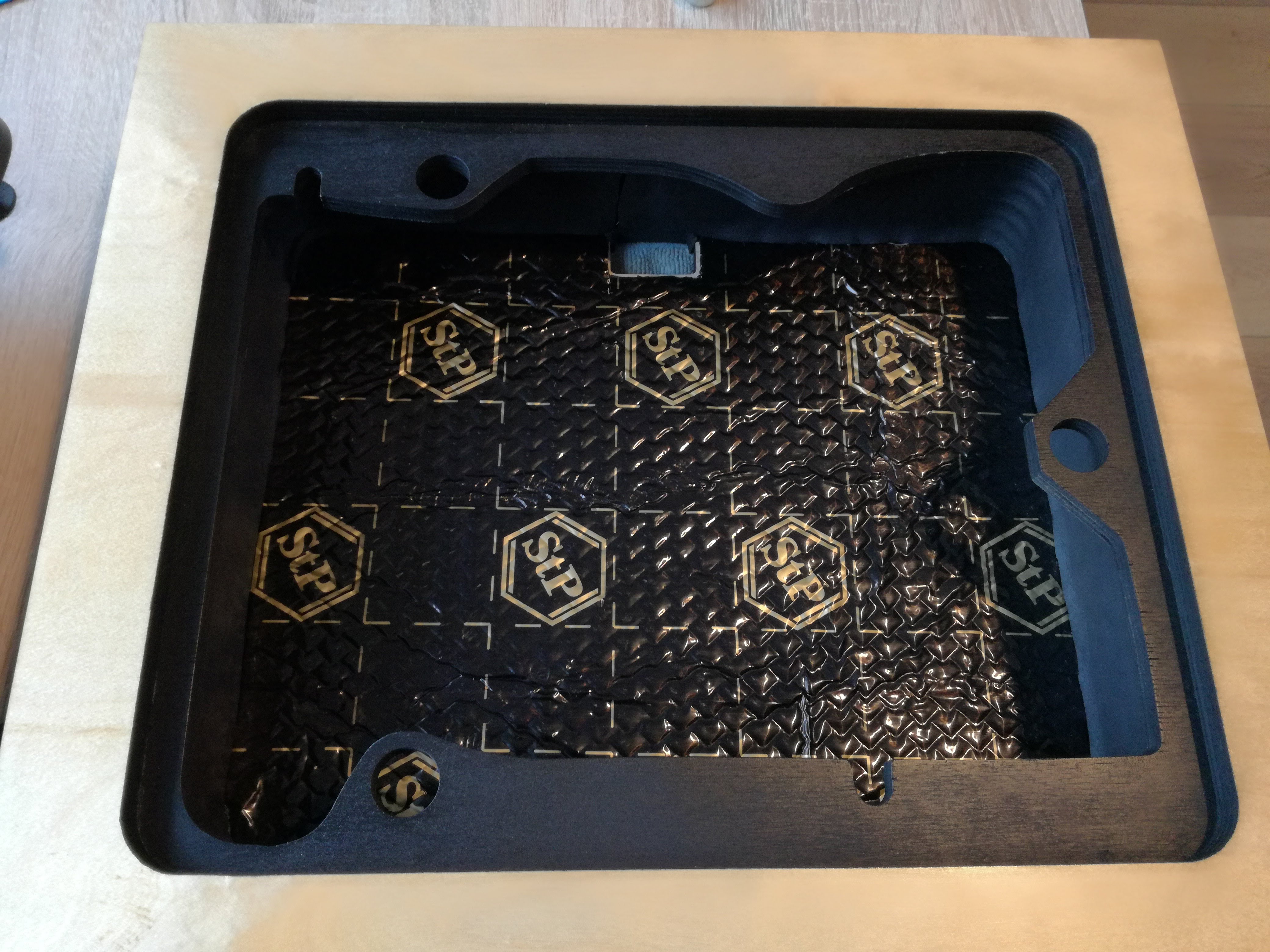

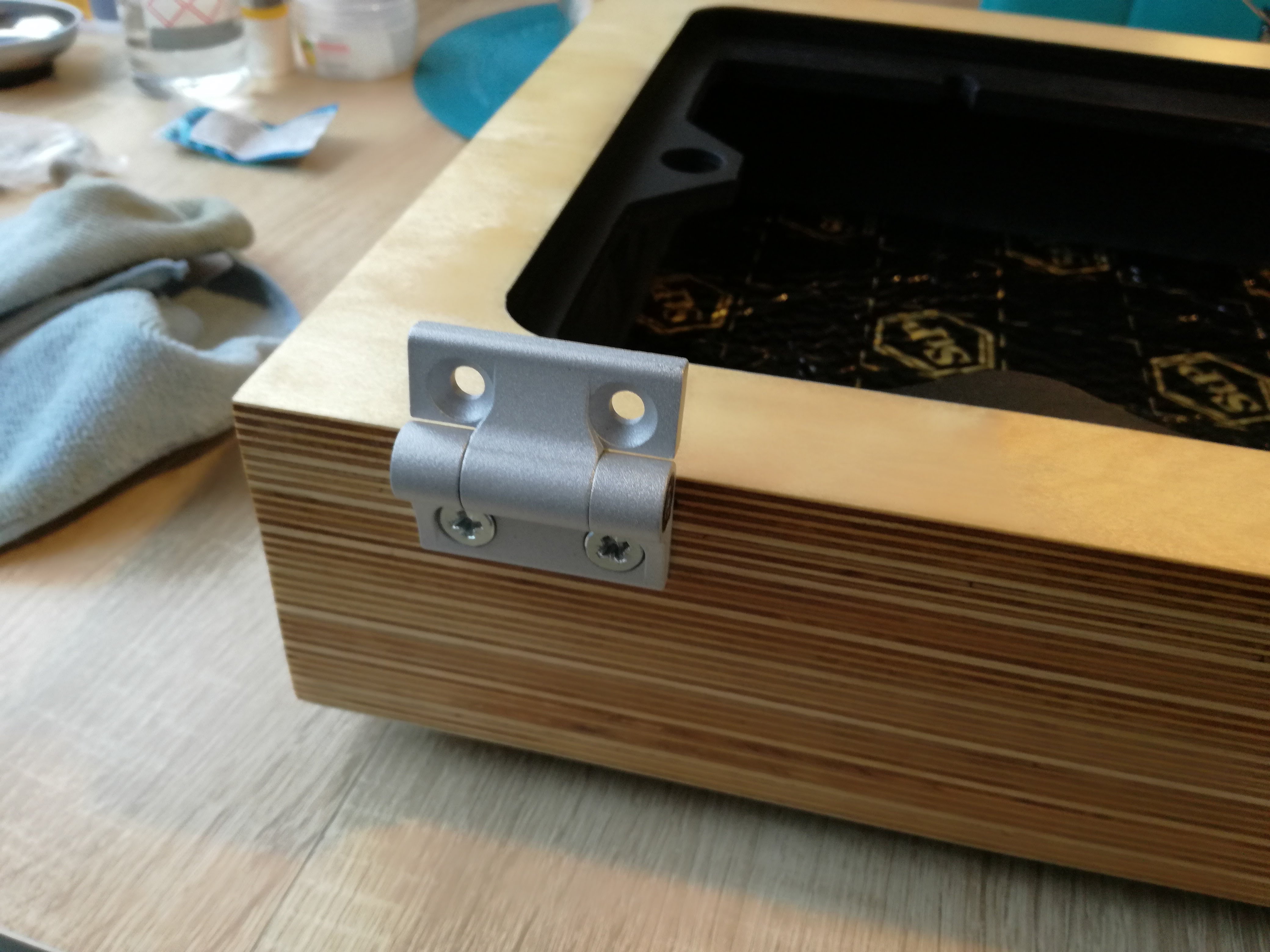

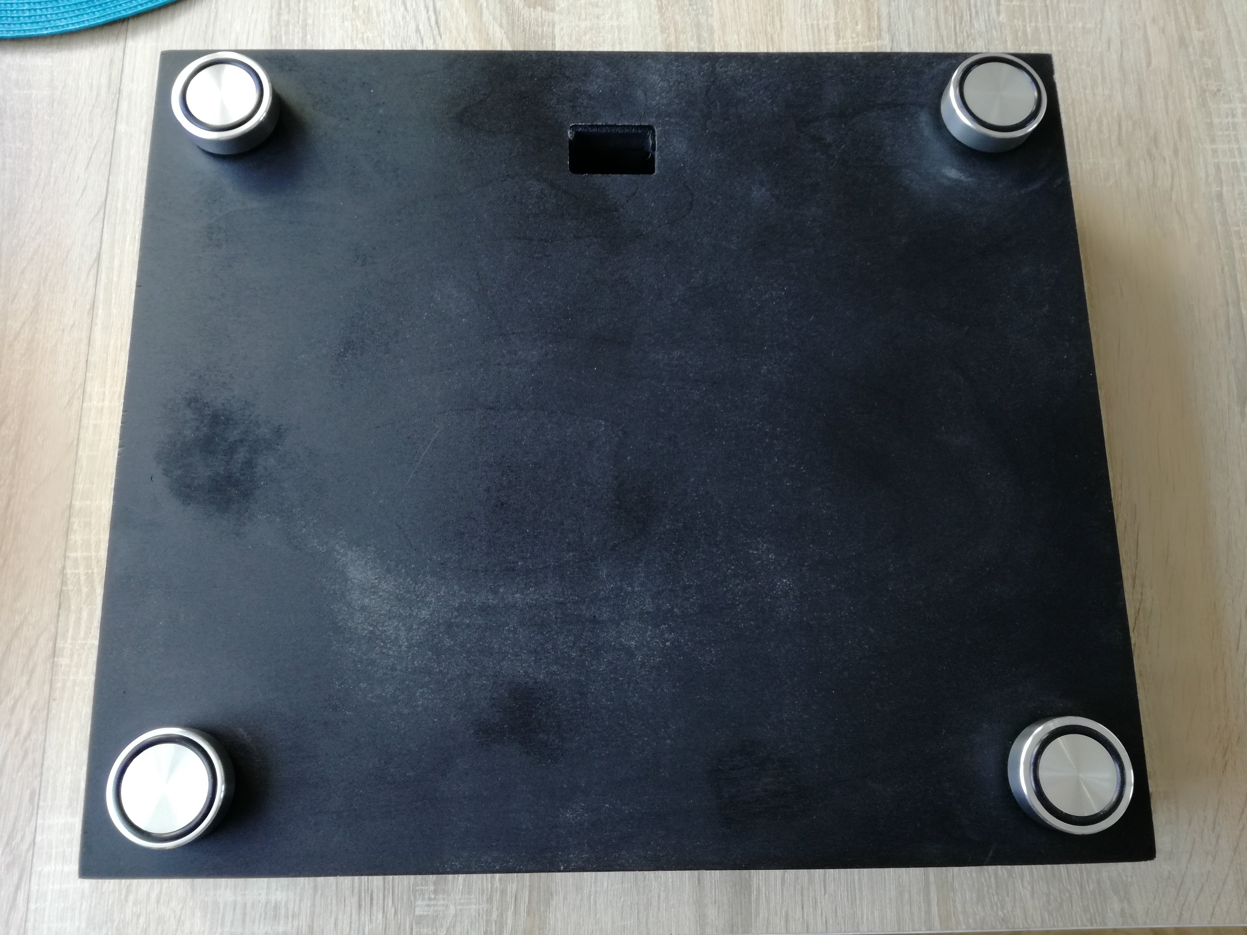

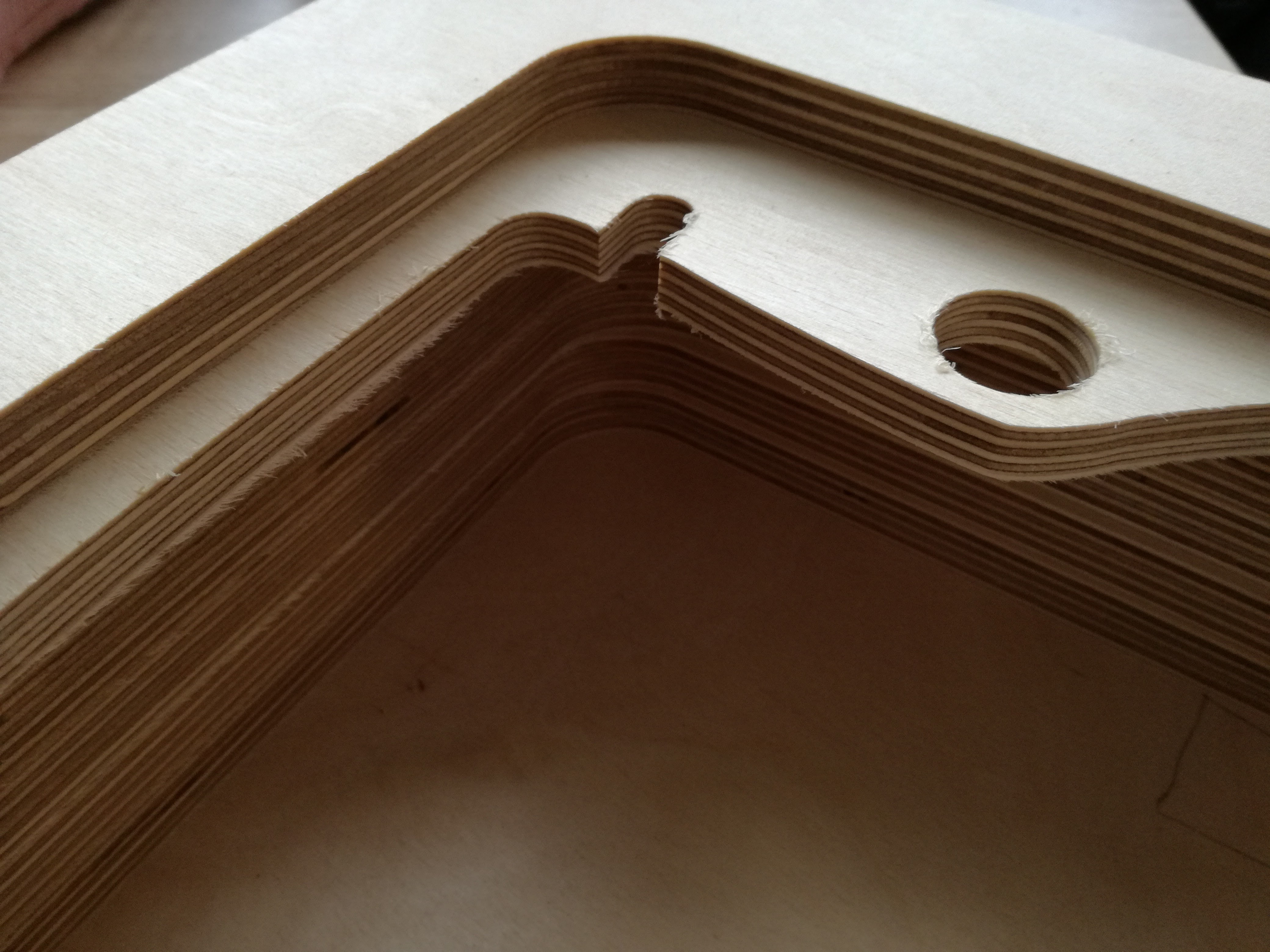

Ok. Jako, że są 3 gramofony a tylko 2 zdatne plinty, które już zresztą wykorzystałem w dwóch pierwszych egzemplarzach, ostatni pozostał bez plinty. W związku z tym postanowiłem wykonać plintę we własnym zakresie. Plintę wykonałem ze sklejki. W sumie ostatecznie wykonałem trzy sztuki :) Bo przy pierwszej i drugiej miałem poczucie, że mógłbym coś poprawić. Zresztą już ich nie posiadam. Poszły do Francesco - zapaleńca z Włoch a druga do Niemiec, gdzie służy wraz z gramofonem jako ciekawostka/eksponat w sklepie.

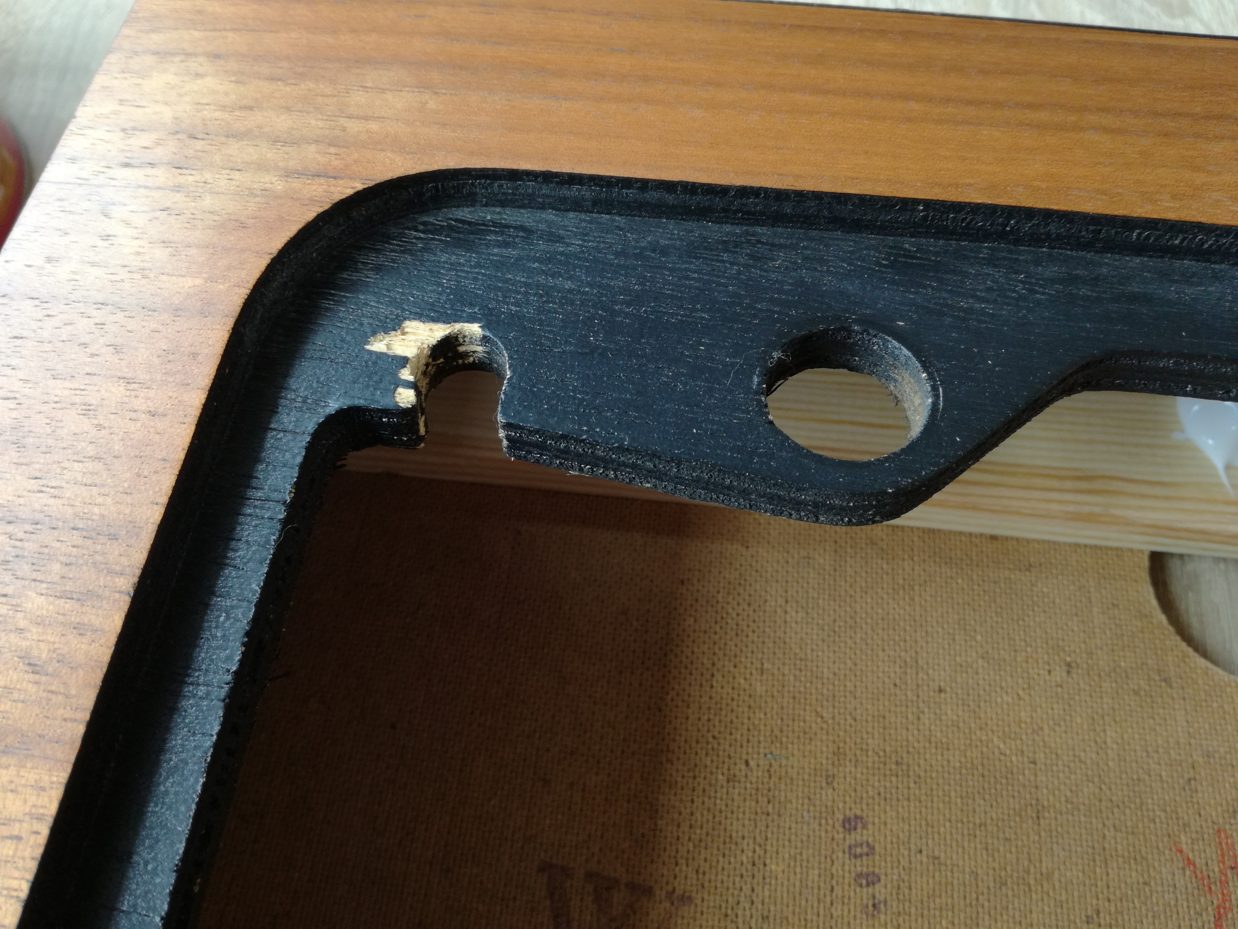

Wycięte gotowe elementy. Trochę czasu trwało żeby to wszystko wymyślić i przeliczyć
Przymiarka
Szlifowanie, poprawki i potem znowu szlifowanie
I wykończenie + malowanie ramy wewnętrznej
Środek wypełniam matą z gumy butylowej i dodatkowo boki pianką kauczukową

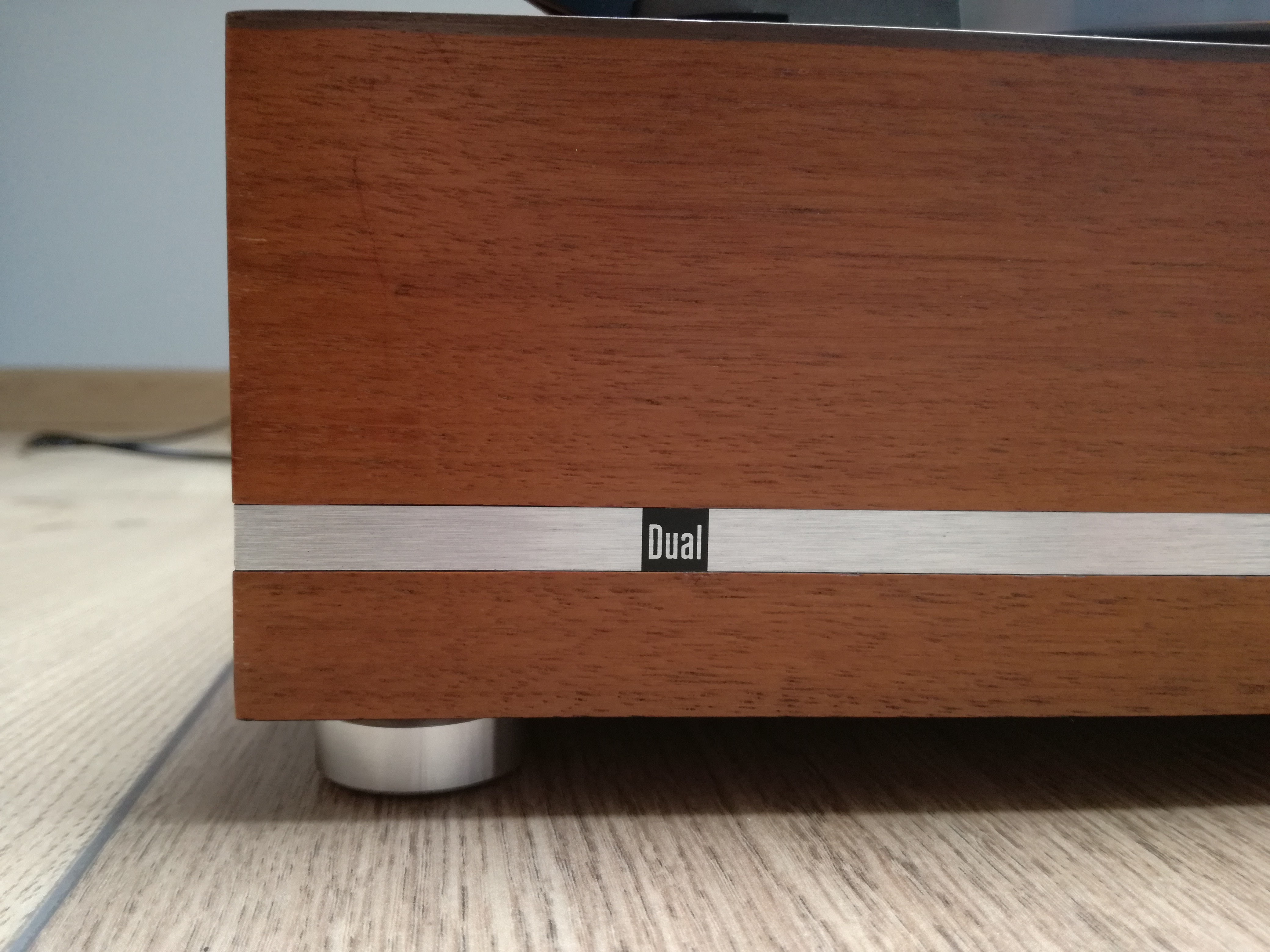

Plinta dostaje nóżki, które są wykonane z pełnego aluminium i posiadają na spodzie gumowy oring. Średnica nóżki - 4,5 cm

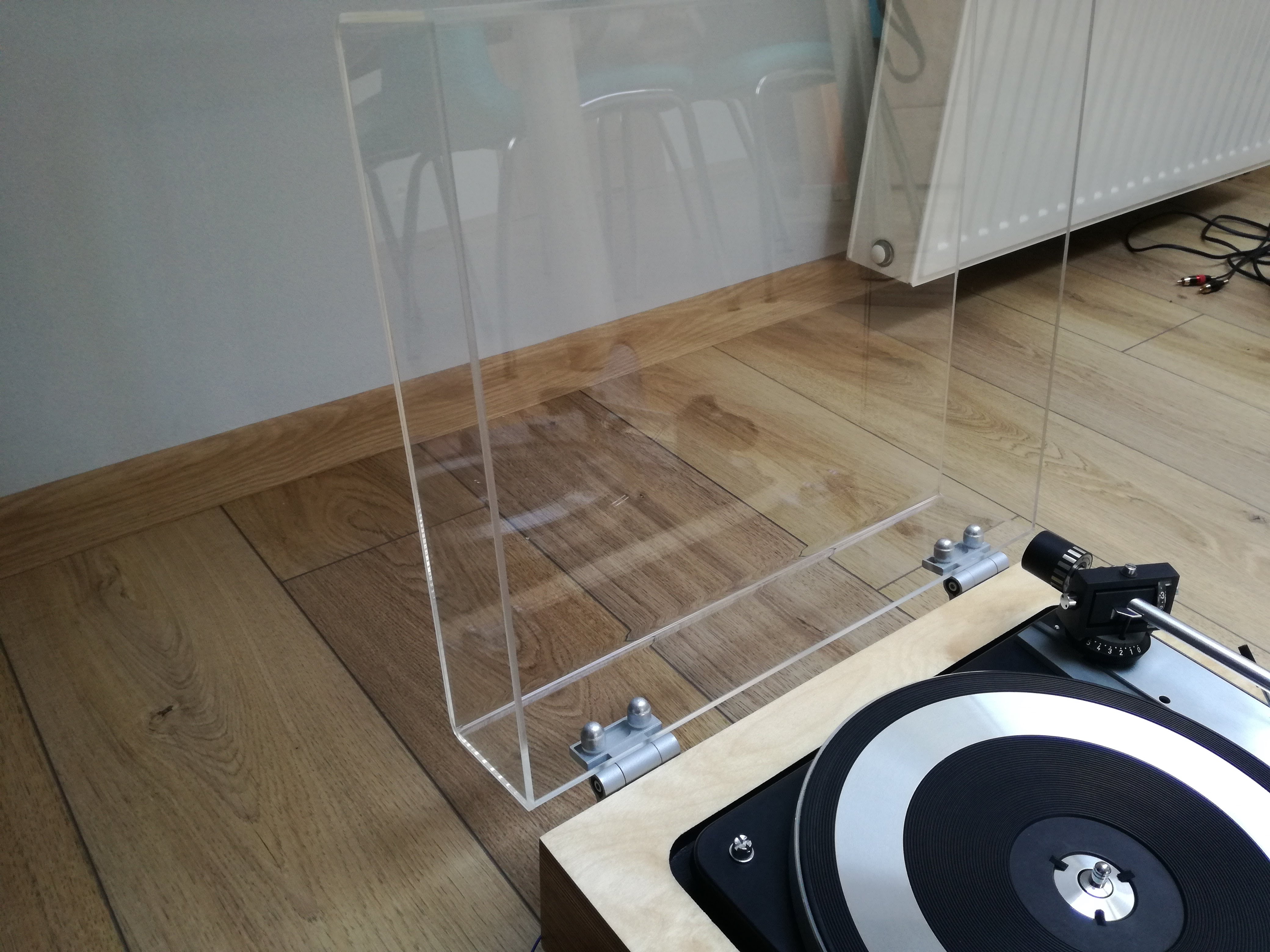

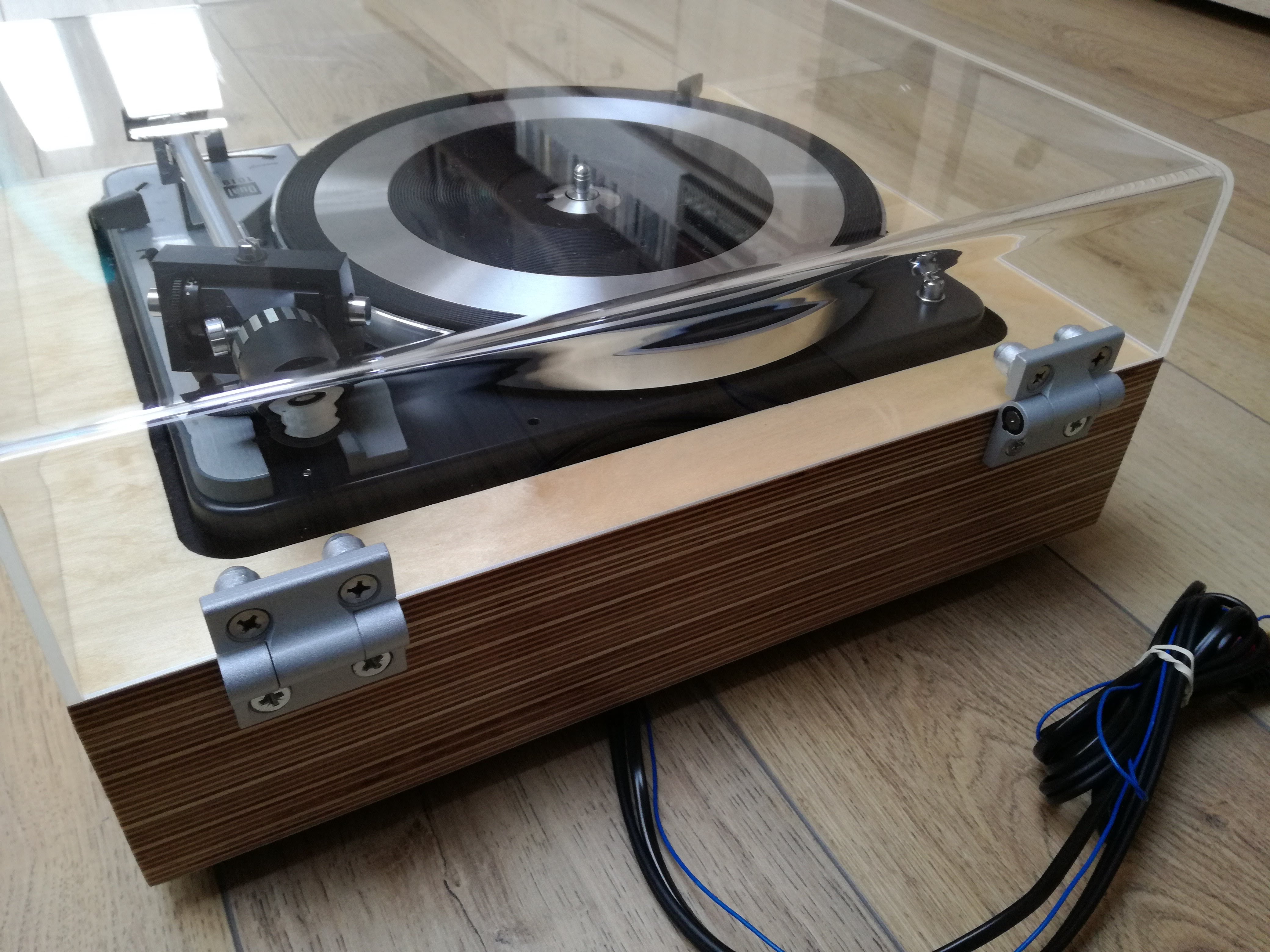

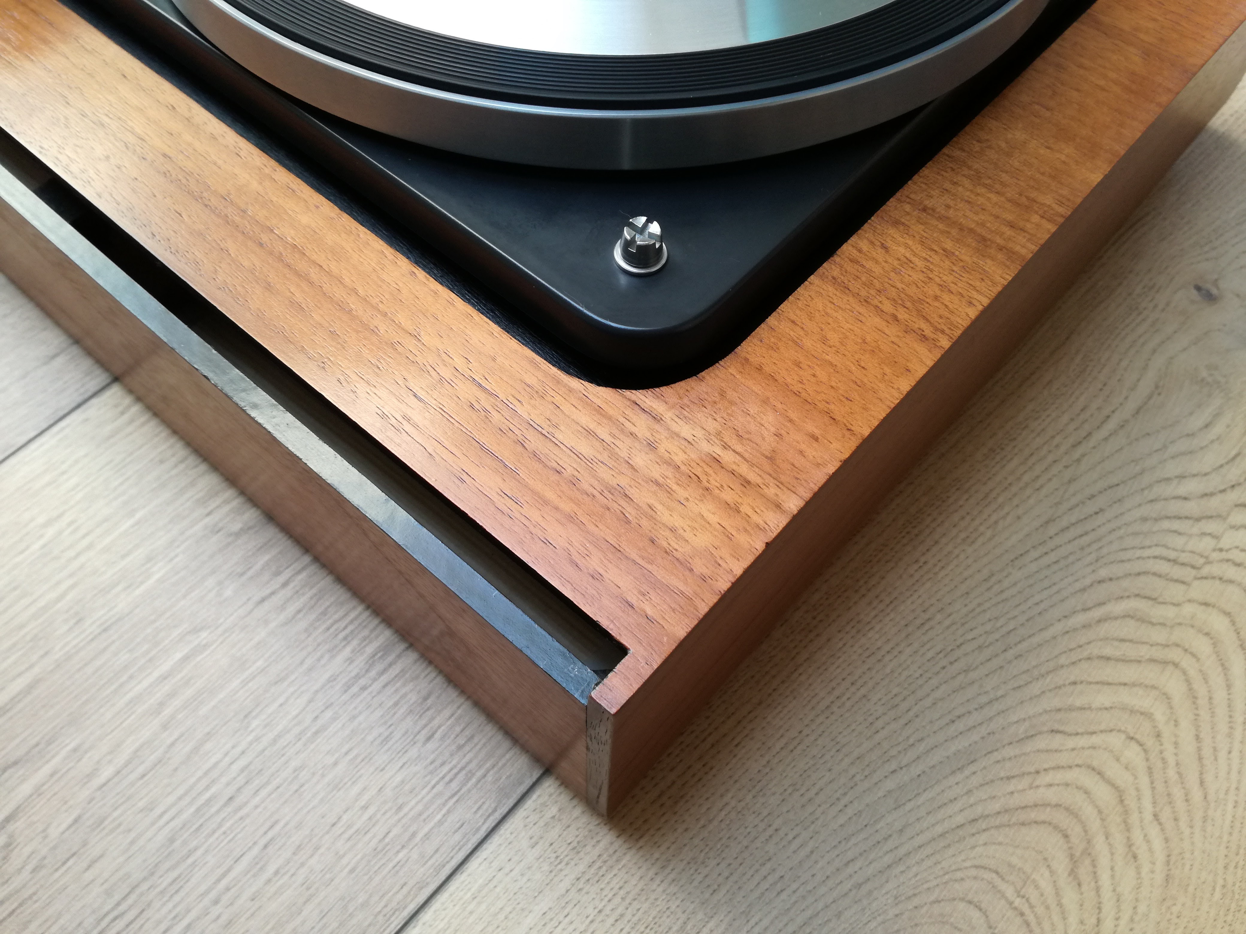

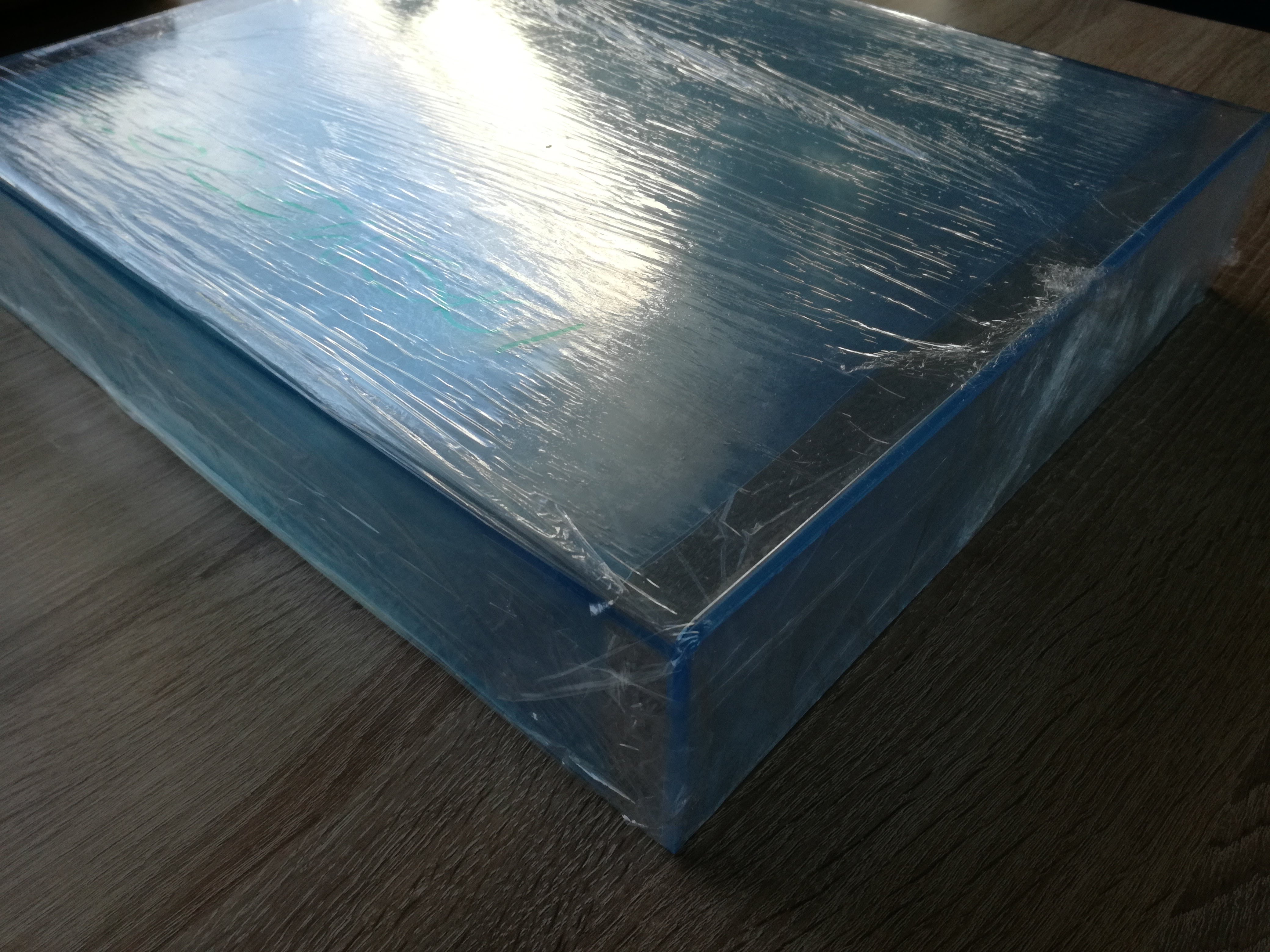

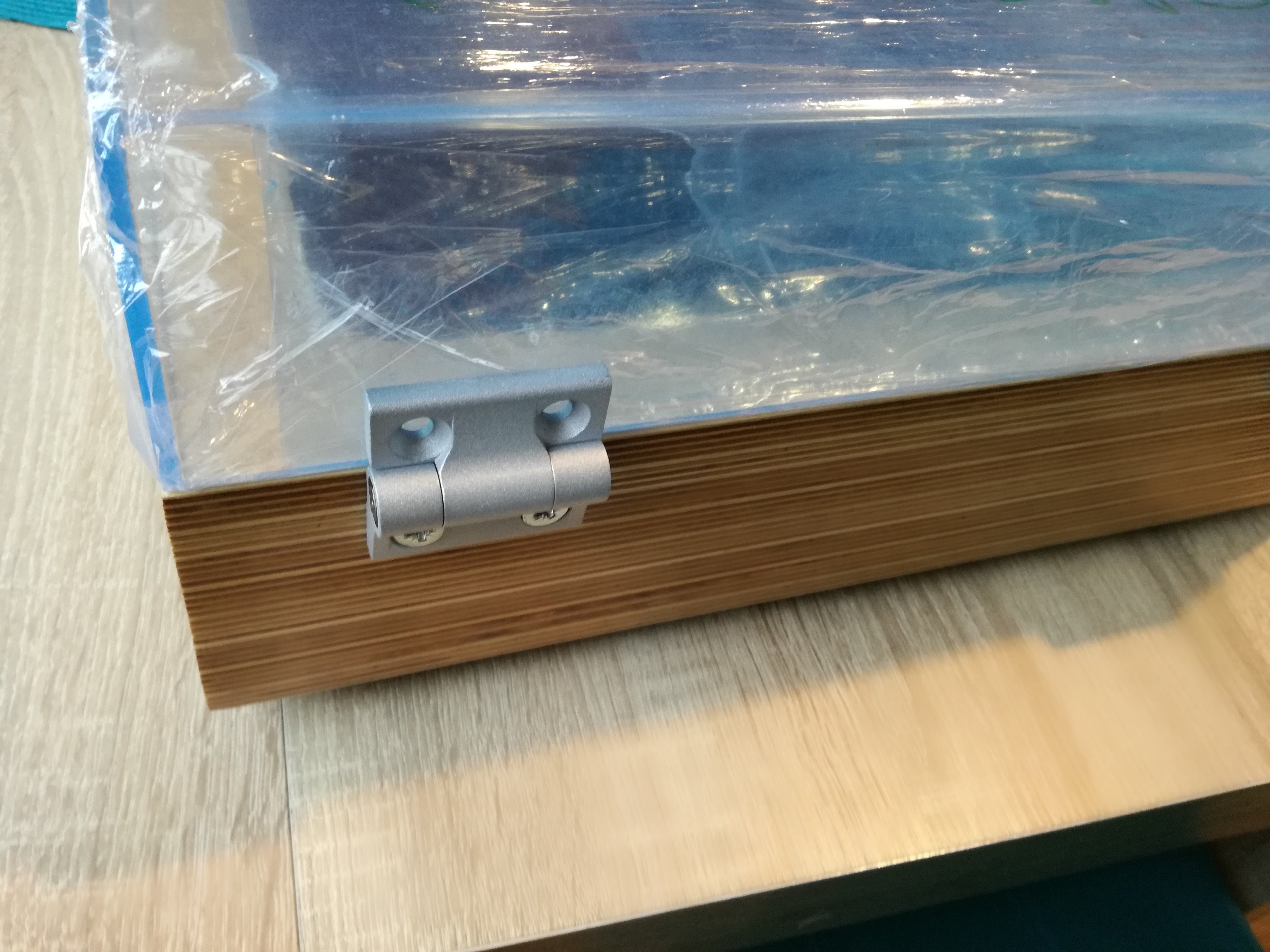

Dotarła też nowa pokrywa, którą wykonałem na wymiar. Oryginalna Duala nie będzie pasowała - będzie zapas na przyszłość.

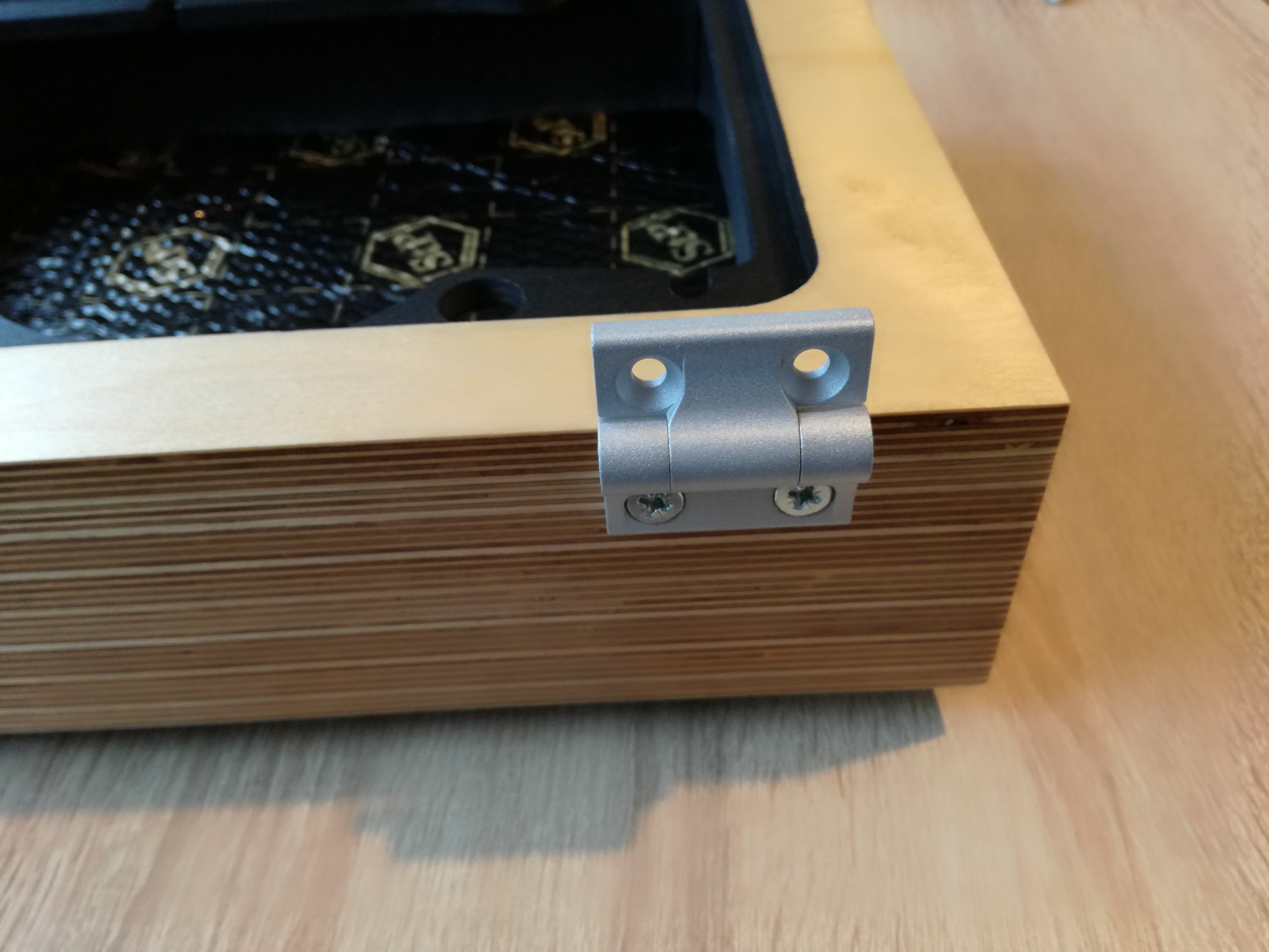

Długo kombinowałem jak rozwiązać kwestię z zawiasami. Trochę się miotałem czy nie wykorzystać jakichś używek. W końcu zdecydowałem się na taki wariant
olsza84
Posty: 3304
Gramofon: Dual Fever
Re: Było nas trzech... – czyli Dual 1019 [renowacja]
#56

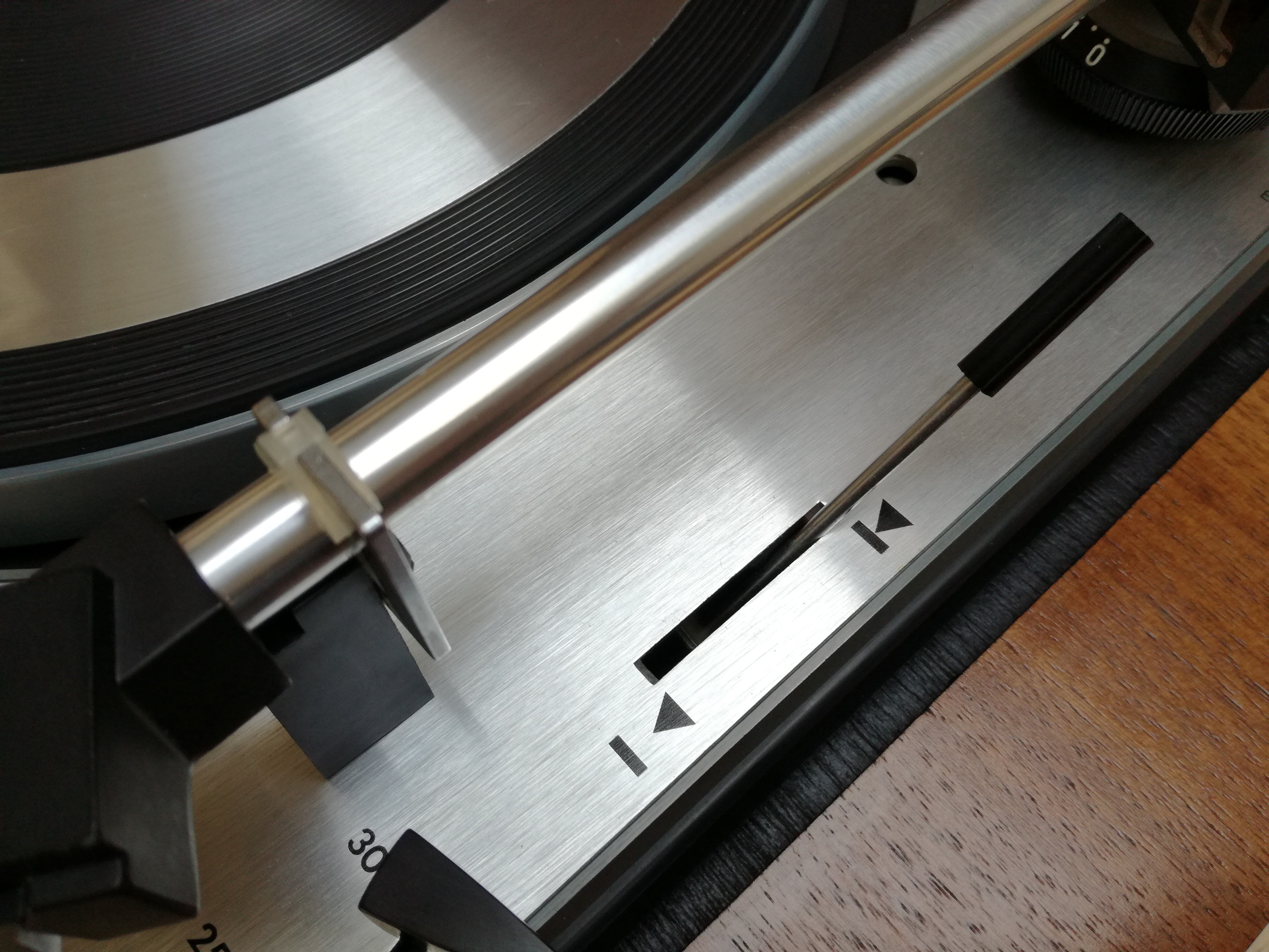

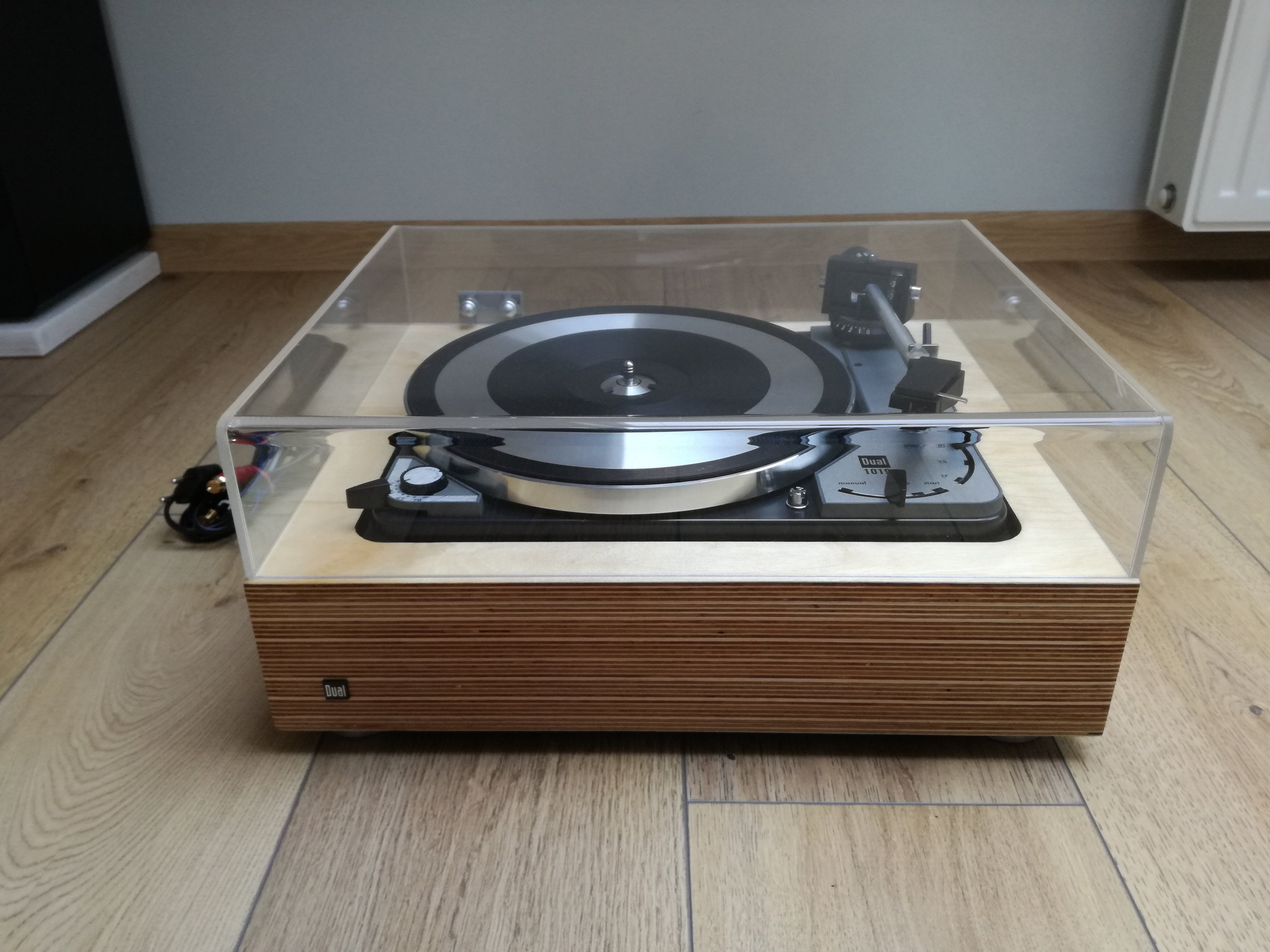

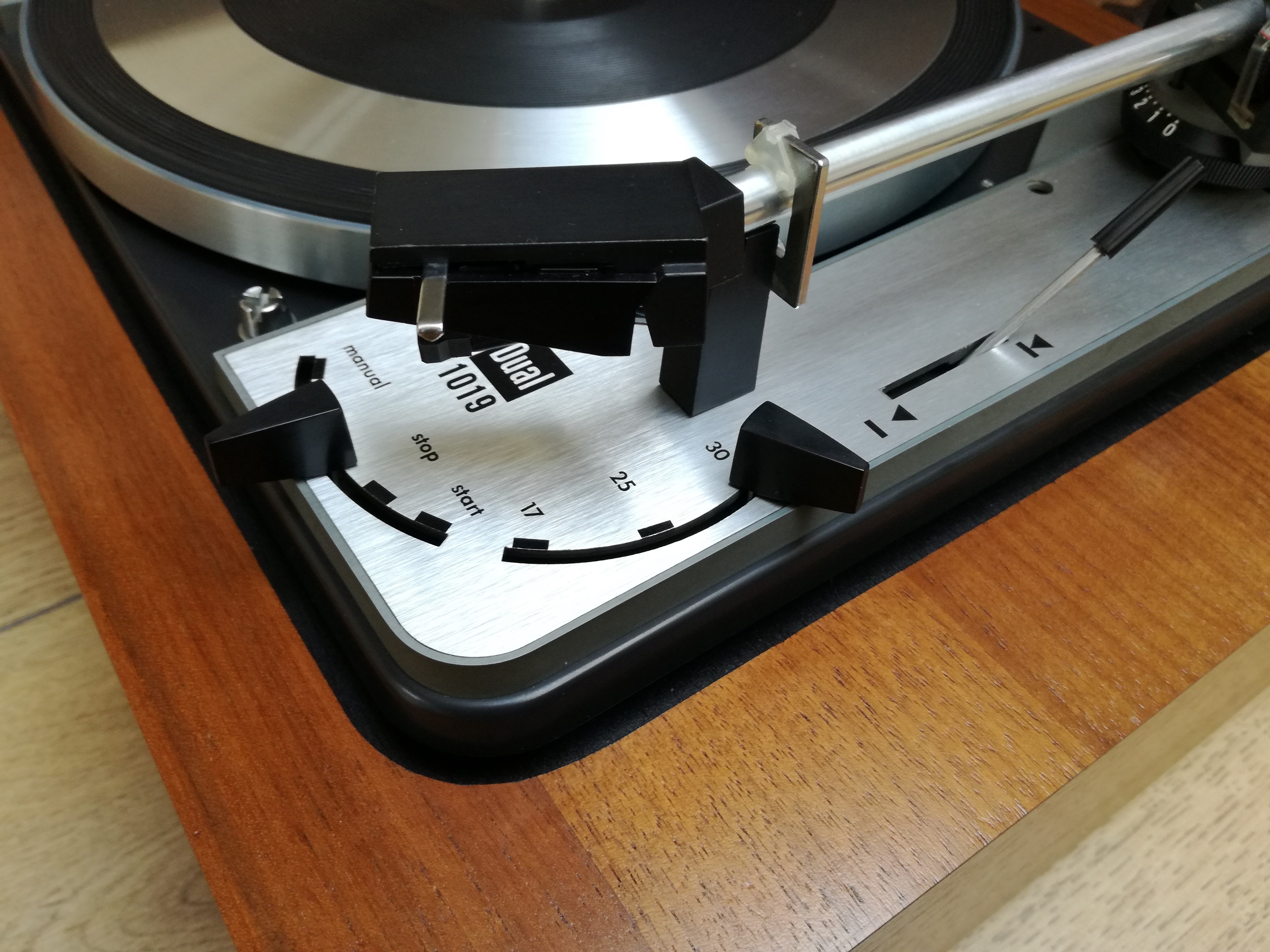

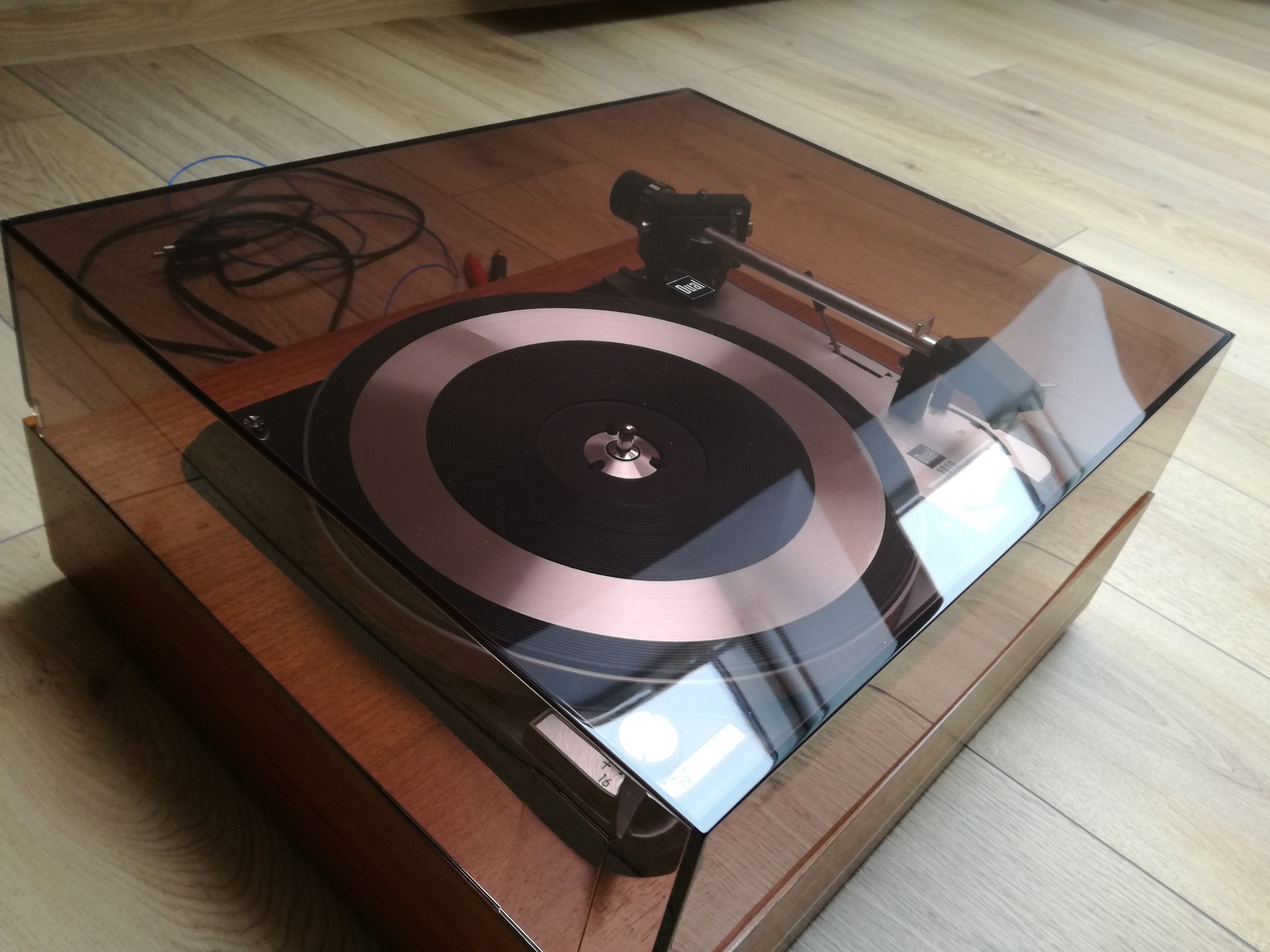

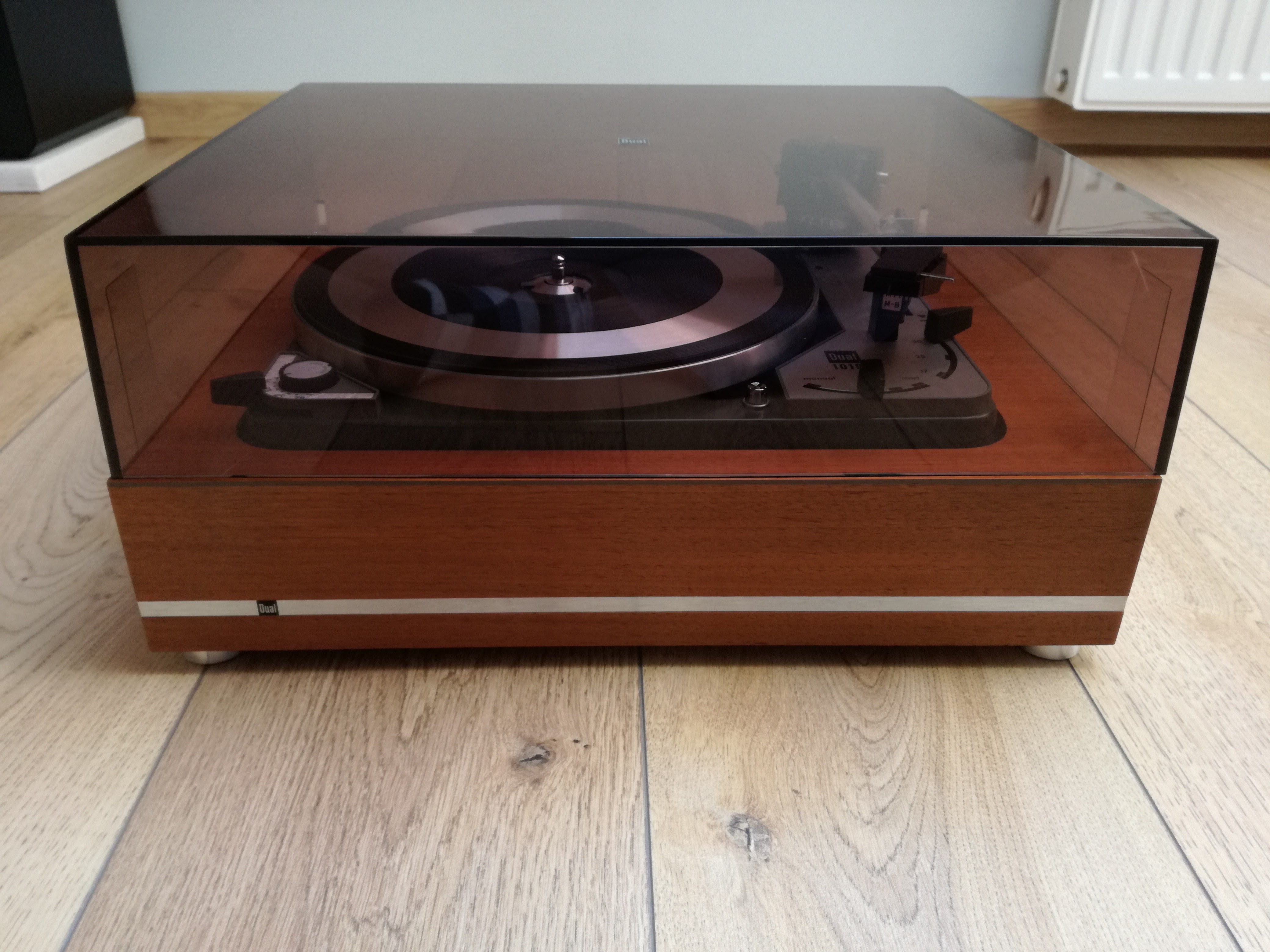

No to mamy metę :) Pokrywa zamontowana, dodane logo na plincie i rant talerza wypolerowany. Zrobił się niezły czołg - całość waży 14 kg ;)

Dzięki :) Dorabiam lokalnie u siebie. Nie sprzedają online ani wysyłkowo. Szukaj u siebie firm zajmujących się obróbką plexi.

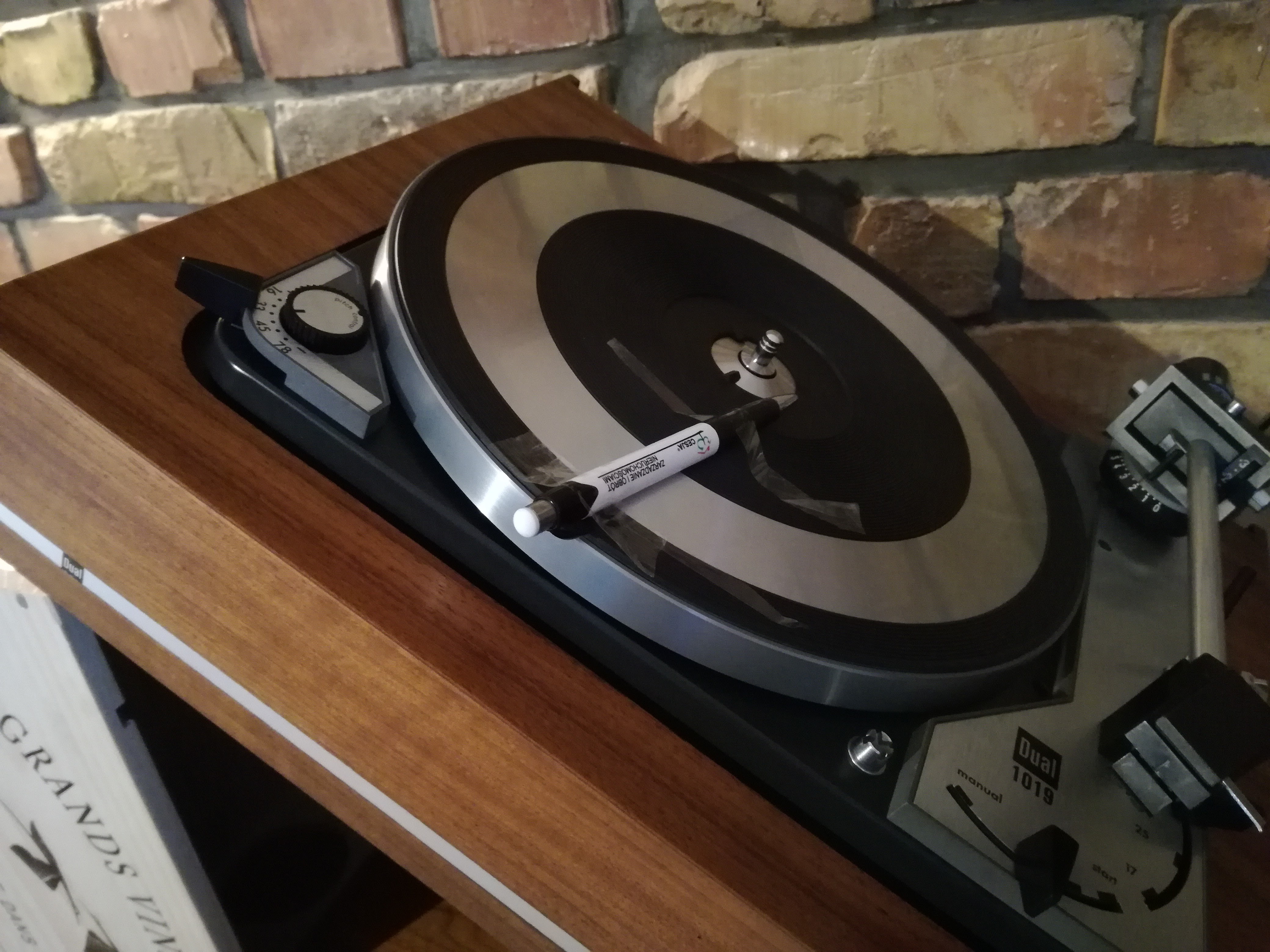

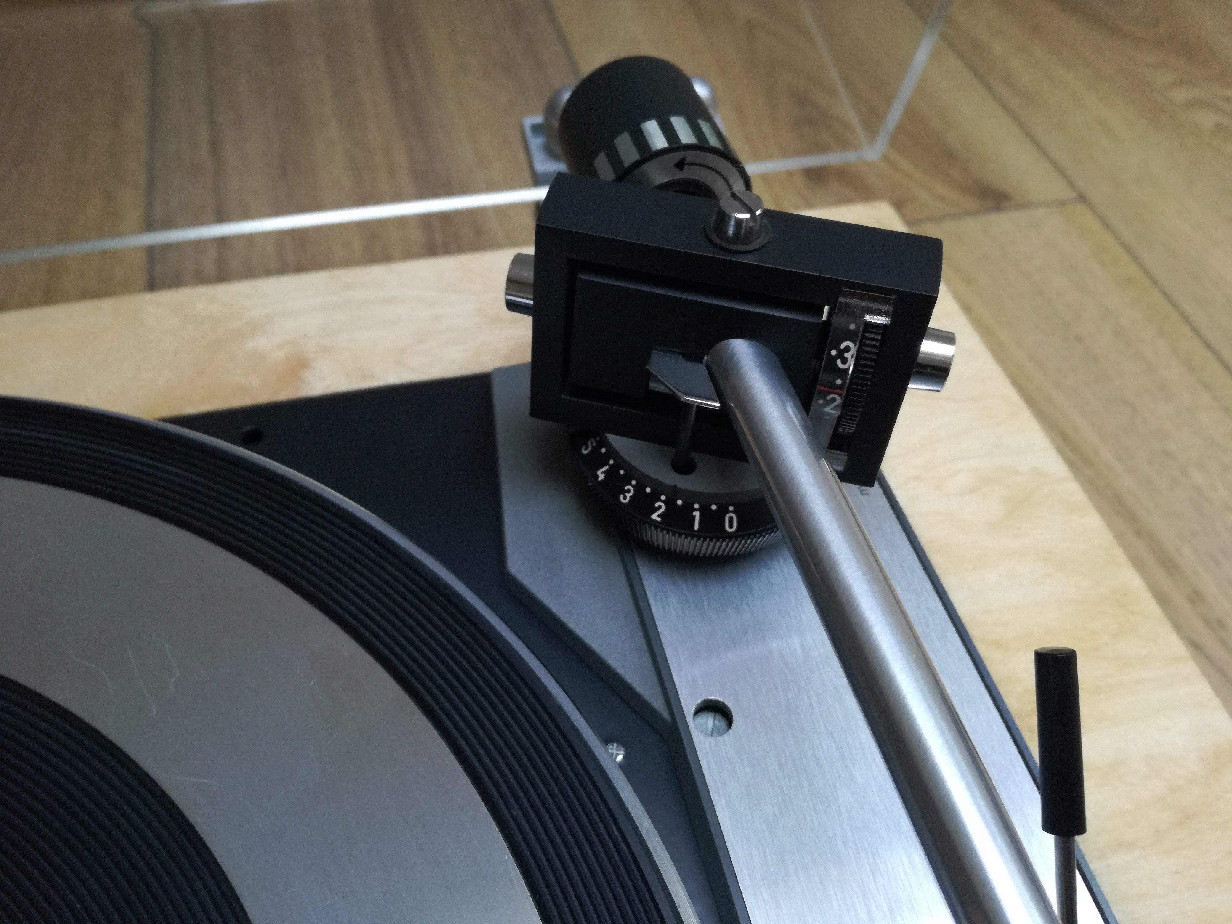

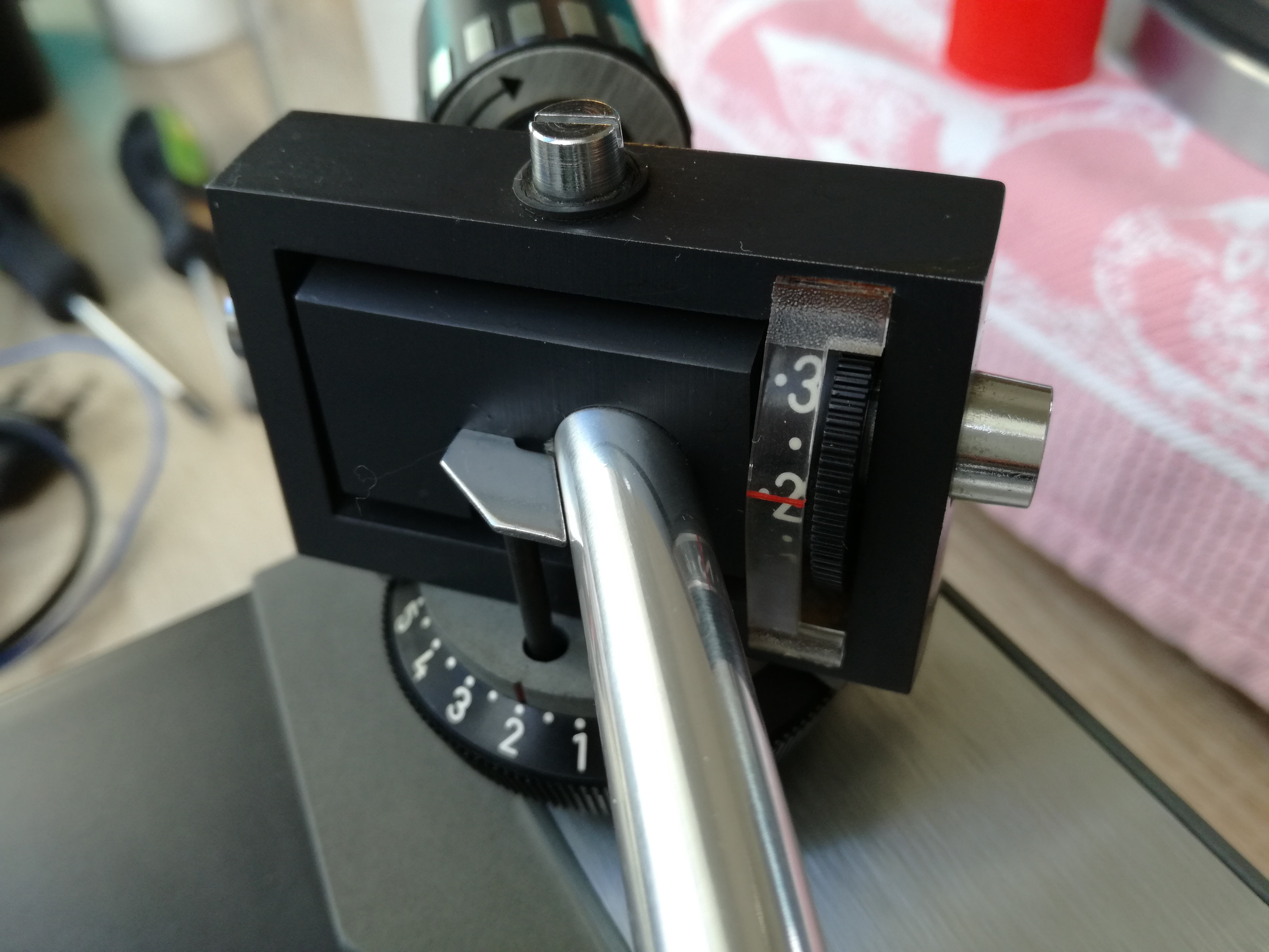

Czas na trochę stress testów. Mówi się, że Duale to świetne trackery. Postanowiłem to sprawdzić. Aha...Don't Try This at Home :) 8-)
olsza84
Posty: 3304
#60
45' zaliczone. No to zwiększam poziom trudności czyli 45' i symulacja mega krzywej płyty. Jako, że takiej nie mam to przykleiłem długopis :lol: Płyta prawie spada ze szpindla. Da radę dziadek?
